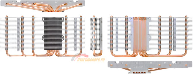

Перед нами классический видеокулер, повторяющий пропорции видеокарты. Своей компоновкой и большим межреберным расстоянием основанный на тепловых трубках IH-850B напоминает легендарный Arctic Cooling Accelero S1. Только продукт Ice Hammer выглядит еще серьезнее. Его габариты составляют 229 x 116 x 34 мм, а «сухая масса» равна 365 граммам.
На здешние пять шестимиллиметровых медных тепловых трубок нанизаны 26 алюминиевых рассеивающих пластин толщиной чуть менее полмиллиметра. Межреберное расстояние составляет 3.0 мм. К сожалению, производитель не стал использовать его целиком под горлышки, увеличивающие площадь контакта между трубками и пластинами: они всего полуторамиллиметровые в высоту. Да и следов пайки мне тут обнаружить не удалось.
Ребра не слишком широкие – менее двух сантиметров. Последнее, а также не самое большое количество пластин, предопределили не слишком обширную полезную площадь радиатора – порядка 2200 см2. Это показатель на уровне Scythe Setsugen 2, хотя некоторые топовые кулеры, вроде Arctic Cooling Accelero XTREME Plus, могут похвастать вдвое большим его значением.
На мой взгляд, еще и трубки не слишком равномерно распределены в площади ребра. При выходе из основания они делятся на две группы, расходясь в разные стороны. Так вот зазор между ними выглядит неоправданно большим, центральную трубку стоило бы сдвинуть поближе к центру.
Хорошо хоть в основании они уложены с одинаковым промежутком (да, бывает и иначе). Теплосъем в IH-850B осуществляется по принципу прямого контакта, так что трубки непосредственно контактируют с кристаллом видеопроцессора (в случае с картами AMD/ATI) или с его теплораспределителем (NVIDIA GeForce). При этом между ними остаются миллиметровые зазоры, которые заполняют алюминиевые вставки. Конечно, лучше бы их сделали медными*, но в недорогом продукте такая экономия простительна.
* Ice Hammer обещает в скором времени представить «прямоконтактную» технологию без этих вставок, в принципе лишенную подобных проблем. Что ж, будет очень интересно посмотреть на такие продукты.
Основание кулера очень длинное, оно покрывает по ширине практически всю карту. Если бы в природе существовали двухпроцессорные ускорители с GPU, расположенными друг над другом, Ice Hammer IH-850B можно было бы использовать для охлаждения обоих :).
Обработана подошва радиатора не слишком хорошо: на ней явственно видны (и ощущаются тактильно) следы фрезы, ни о какой полировке в таких условиях речь не идет. Но хотя бы основание радиатора ровное. И отпечатки видеопроцессора стендового ускорителя Radeon HD 6870 на нем (и наоборот) получились неплохими:
Однако не буду забегать вперед, ведь кулер еще нужно установить на карту. Перед тем, как перечислить составляющие тестового стенда, приведу еще раз фотографии радиатора Ice Hammer IH-850B с разных сторон:
