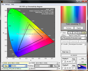

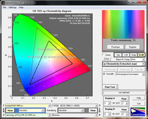

Для всех замеров использовался колориметр Eye-One Display 2. Цветовой охват (ЦО) оценивался с помощью утилиты GamutVision от компании Imatest. Для сравнения и оценки ЦО ноутбука использовались два рабочих пространства: sRGB и AdobeRGB.
На двух видеороликах внутренняя фигура представляет охват Samsung SF310, внешние - стандартные пространства для сравнения. Полученные процентные соотношения цветовых охватов ноутбука составляют: 61% sRGB и 42% AdobeRGB. Это вполне типичные результаты для ноутбука подобного класса. Как вы понимаете - для работы с цветом он совершенно не предназначен.

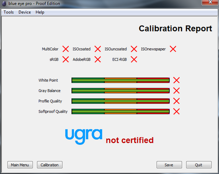

Было ожидаемо, что первоначальный отчёт UGRA Display Analysis & Certification Tool (UDACT) выдаст данные, говорящие о полном отсутствии первоначальной настройки дисплея.
Без профилирования и настройки дисплея тест полностью провален.

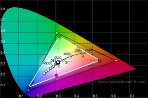

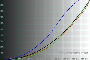

Чтобы оценить настройки гамма-кривых использовалась программа HCFR Colorimeter. C её помощью производился замер 75 значений черно-белого градиента, по которым уже впоследствии анализировался баланс RGB, и составлялись графики гамма-кривых.

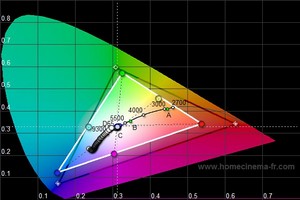

Целевая гамма 2,20 отображена жирной чёрной линией, три остальные – каналы Red, Green и Blue. Сильно заметно возвышение синей кривой. Её резкий "уход" вверх позволяет мне говорить о том, что большая часть светлых полутонов становится неразличима. Красный и зелёный каналы лишь оказались немного ниже целевой кривой. Такая не очень радостная картина позволила достичь средней гаммы в 1,91. Баланс серого клина, как видно на CIE диаграмме, "распластался" по цветовой температуре от 6500К до 2700К с преобладанием фиолетового оттенка.
После профилирования, которое осуществлялось с помощью программы Lacie Blue Eye Pro PE, гамма-кривые пришли в норму, а их среднее значение составило 2,19. Линии почти точно легли на целевую кривую и не оставили за собой никаких особо видимых всплесков. Основная часть измеренных "точек" чёрно-белого градиента подобралась к целевой D65, часть же из них (около 10 значений) так и осталась на своих прежних положениях, но теперь без паразитного фиолетового оттенка.

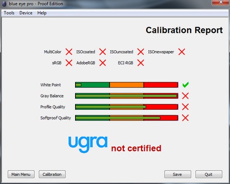

Второй отчёт UGRA Display Analysis & Certification Tool (UDACT) ничем не смог меня порадовать. Единственным показателем, который пришёл в норму стал White Point (что происходит постоянно). Немного улучшились показатели Profile и Softproof Quality, а вот баланс серого (Gray Balance) так и остался в своём прежнем положении. Видимо, для лучших результатов необходимо смещение тех самых 10 позиций градиента к D65.

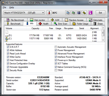

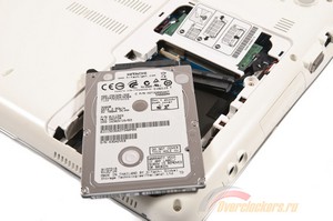

Установленный в Samsung SF310 жёсткий диск изготовлен компанией Hitachi. Модель HTS543232A7A относится к низкооборотистой серии Travelstar 5K320. Объём HDD составляет 320 Гбайт. Форм-фактор 2,5 дюйма.
Накопитель оснащается интерфейсом SATAII и кэш-буфером объёмом 8 мегабайт. Скорость вращения шпинделя - 5400 оборотов в минуту. Диск поддерживает функции APM (Advanced Power Management) и IPM (Interface Power Management), что должно положительным образом сказаться на уровне энергопотреблении HDD. Стоит отметить и специальную технологию Hitachi Shock Resistance, которая позволяет уменьшить риск потери данных при неаккуратном обращении с ноутбуком.

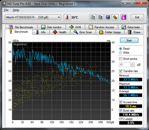

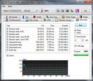

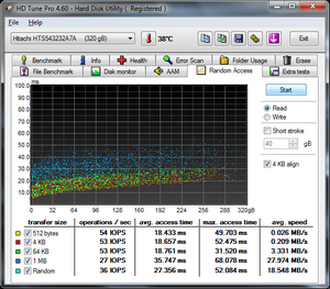

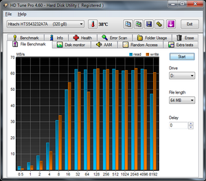

Медлительность жёсткого диска (средняя скорость чтения - 56,1 Мбайт/c, время доступа - 18,5 мс) объясняется малой скоростью вращения шпинделя и одной магнитной пластиной относительно невысокой плотности. Кстати, практически такой же HDD уже был протестирован в составе ноутбука MSI FX610, где он показал на 99% совпадающие результаты. Однако если у MSI накопитель почти не издавал звуков, то у Samsung он является главным источником шума и разных звуков в режиме простоя или при небольшой нагрузке. Давайте разберёмся, почему это происходит:

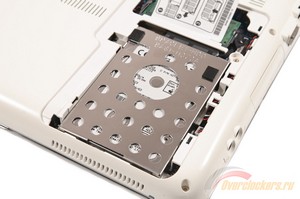

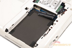

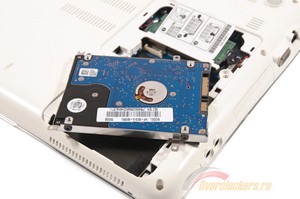

Жёсткий диск скрыт под тонкой пластиковой панелью. Единственным демпфером между ними оказываются два наклеенных кусочка из резины. Сам HDD находится в металлическом кожухе, который в свою очередь прикреплён к корпусу четырьмя винтами. Важно отметить, что накопитель располагается под небольшим углом и это возможно сказывается на издаваемом от него шуме.
На дне корпусе можно наблюдать пластиковый "изолятор" и четыре тонкие полоски из вспененного материала на нём. Разъём для подключения съёмный и лёгко может быть отсоединён от материнской платы. Кстати, не очень хорошо выглядят оголённые провода, с которыми уже кто-то успел "поработать".
Как видите - ничего особого для шумо- и виброизоляции в ноутбуке Samsung SF310 не используется. Гул от жёсткого диска слышен постоянно, каждое действие сопровождается соответствующими звуками, которые то и дело доносятся из недр лэптопа. На фоне тихой работы СО (подробности в другом разделе обзора) установленный HDD оказался самым громким элементом системы.

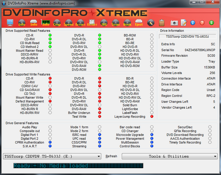

DVD-RW (Super Multi Dual Layer в интерпретации Samsung) привод произведён в сообществе двух корпораций - Toshiba Samsung Storage Technology Corporation (TSSTcorp). Модель TS-U633J использует интерфейс SATA и обладает толщиной корпуса 9,5 мм. Объём буфера памяти, по показаниям утилиты DVDInfoPro Xtreme, составляет 1,5 Мбайт. Оптический привод получил все необходимые возможности для записи и чтения практически любых CD и DVD дисков, в том числе и DVD-RAM. Присутствует технология защиты от опустошения буфера Buffer UnderRun и функция Layer Jump Recording (LJR), которая позволяет осуществлять мультисессионную запись, благодаря ей также улучшена совместимость при чтении и увеличены объемы используемых данных до 8,5 ГБ для двухслойных DVD-R носителей. Есть возможность осуществления тестовой записи с помощью функции Test Write.

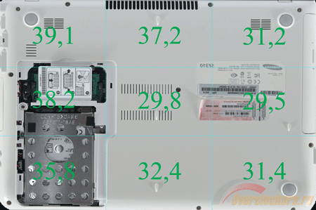

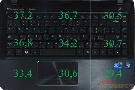

Для более наглядного восприятия измеренные значения указываются на анимационных изображениях. Цифры, отмеченные на GIF-картинках, являются измеренными максимумами на площади каждого из 18 секторов. Зелёным цветом отображены значения в режиме Idle, красным - в Burn.
В повседневной работе внутреннее рабочее пространство SF310 остаётся слегка тёплым, практически не превышая "человеческие 36,6". В режиме Burn эта ситуация заметно меняется, 2/3 части корпуса отличает средняя температура ~40 градусов, что легко подтверждается тёплом, исходящим от ноутбука.

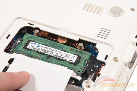

Практически та же самая "картина" наблюдается и с днищем модели. Основными источниками нагрева являются компоненты в левой части: жёсткий диск, оперативная память и процессор.
На фотографии отчётливо видны очертания теплосъёмника CPU. Судя по всему, от него отходит тепловая трубка, которая и переносит тепло на радиатор в центре задней части.

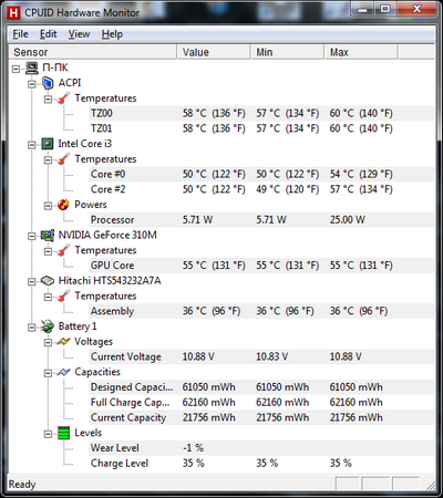

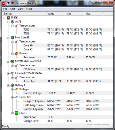

Небольшой корпус, мощный процессор со встроенным GPU и дополнительный дискретный графический адаптер серьёзно сказались на температуре компонентов даже в простое. Каждое ядро CPU отличается 50-ти градусной отметкой, чуть больше у GeForce 310M.
Под нагрузкой температура центрального процессора близко подбирается к 90 градусам. Для "двуядерника" это довольно много, ведь почти также прогревался топовый Quad-Core Extreme Edition в ThinkPad W510. Что касается дискретной карты, то из-за своей относительно небольшой мощности они прогрелась только до 77°C.
Температура жёсткого диска на протяжении всего теста находилась в диапазоне 34-36 градусов.
