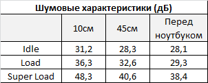

Уровень шума измерялся на расстояниях 10 и 45 см от вентиляционного отверстия системы охлаждения. Кроме этого осуществлялся замер, названный в таблице как "Перед ноутбуком". В этом случае шумомер прикреплялся к штативу, ставился перед испытуемым на расстоянии полуметра, на уровне верхней части рамки экрана. Получалась некая имитация сидящего перед ноутбуком пользователя. Именно на эти замеры стоит обращать основное внимание.
Мне неизвестно, каким образом инженерам Samsung удалось добиться такого низкого уровня шума, но они это сделали. На данный момент SF310 является самым тихим ноутбуком в режимах Idle и Load по сравнению со всеми остальными моделями, побывавшими в лаборатории. Особенно удивляют результаты, полученные при замерах "перед ноутбуком".

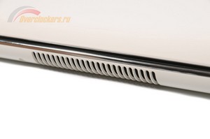

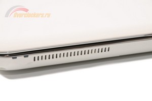

Расположение вентиляционных отверстий, скорее всего, сыграло свою основную роль в "утихомиривании" системы. За счёт отверстий в переднем торце свежий воздух попадает внутрь и прогоняется через основные компоненты, тем самым охлаждая их. Впрочем, стоит вспомнить установленный жёсткий диск...
Как я уже говорил - шум его работы заметно выделяется на фоне тихой системы охлаждения. Во время замеров продолжительные действия со стороны HDD увеличивали показатели на 2-2,5 дБ, поэтому мне приходилось дожидаться моментов, когда накопитель прекращал свою активную работу.
В режиме нагрузки Super Load лэптоп оказался далеко от других протестированных моделей. О прежней тишине проходится забыть. Полученные 38,4 дБ позволяют не только перестать слышать магнитный накопитель при любом из его действий, но и заставляют задуматься, откуда столько прыти у СО, ведь звук от неё становится довольно назойливым.

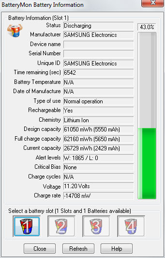

В ноутбуке используется 6-ти ячеечный аккумулятор ёмкостью 61 Вт*ч (11 В, 5550 мАч). Применение встроенного элемента питания не позволяет заменить его на более ёмкий, как и не даёт возможность поменять вышедшую из строя батарею (форсмажор\окончание срока службы) без участия сервисного центра.
Реальная емкость батареи во время тестирования составила 62,1 Вт*ч.
Для зарядки используется блок питания мощностью 60 Ватт (19 В, 3,16 А).

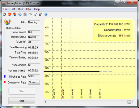

В качестве средства мониторинга энергопотребления использовалась утилита BatteryMon, с выставленной ежесекундной частотой опроса.

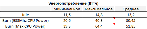

Полученные результаты представлены в таблице:
Уровень энергопотребления ноутбука не сильно отличается от других моделей на Core i со встроенной графикой. Чуть большее значение в Idle (Максимальное) было получено за счёт мощной подсветки матрицы. В режимах Burn при использовании Intel GMA HD практически не наблюдается разницы. Включение дискретного графического ядра NVIDIA GeForce 310M увеличивает потребление на 15-20 Вт*ч относительно встроенного решения в режиме Burn. Такие результаты позволяют говорить о том, что при серьёзной нагрузке ноутбук проживёт около 1 часа.

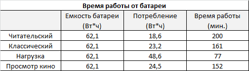

Для оценки времени работы ноутбука я не использую всем известный тестовый пакет Battery Eater, предпочтение отдается ручному замеру и подсчёту. Такой подход позволяет самостоятельно определить рабочие приложения и последовательность их выполнения. Итогом такой работы является имитация реальной работы за ноутбуком.
На протяжении определённой последовательности действий для каждого из режимов замера записывался лог-файл. В дальнейшем он проходил обработку средствами Microsoft Excel, с помощью которых вычислялось среднее значение энергопотребления за время проведённых действий. На основе этих данных и фактической ёмкости аккумулятора высчитывалось теоретическое время работы.
Использовалось четыре вида нагрузки:
- Читательский – открытие и непродолжительная работа с Word и Excel документами, просмотр страничек в интернете с помощью Google Chrome, Wi-Fi включён, 50% яркости;
- Классический – совмещение Читательского режима + фоновая музыка при громкости 50%, просмотр нескольких роликов на Youtube;
- Нагрузка – бенчмарк FarCry 2 при максимальных настройках графики, 100% яркости, 100% громкости, Wi-Fi включён;
- Просмотр кино – просмотр BD-Rip 1080p, 100% яркости, 100% громкости, Wi-Fi включён.
Для снижения энергопотребления во всех режимах кроме "Нагрузки" использовался профиль "Battery Save". Мощная встроенная батарея позволит выдержать просмотр 2,5 часового фильма в разрешении 1080p. Перейдя на качество похуже (DVD-Rip), возможно, получится выжать около 3 часов. В повседневной работе при включённом Wi-Fi и просиживании в Internet ноутбук не продержится более 3,5 часов, что неудивительно - это стандартное положение вещей для данного класса с такой батареей. Всем желающим выжать 5-6 часов рабочего времени, в обязательном порядке придётся выключить беспроводные соединения, снизить яркость практически до минимума, заблокировать частоту процессора на 933 МГц и заняться созданием\редактирование\чтением документов. Что касается режима "Нагрузки", то здесь всё так, как я и предполагал - более часа ноутбук не выдержит даже без всяких Prime95 на пару с FurMark.
От полученных значений можно смело отнять 5-7%, которые зачастую требуются при уходе ноутбука в гибернацию (режим глубокого сна) для сохранения данных при крайне низком уровне заряда аккумулятора.

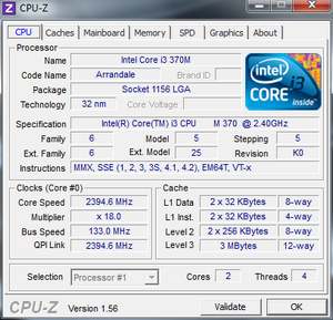

На данный момент в линейке 13,3-дюймых моделей SF есть только одна модификация, которая и попала на тестирование. В ней установлен процессор представитель младшей линейки Core i3, модель 370M.
Этот двуядерный CPU работает на частоте 2400 МГц, а в простое или при работе в энергосберегающих режимах она снижается до 933 МГц. Центральный процессор несёт на своём "борту" 3 мегабайта кэш-памяти третьего уровня и поддерживает технологию разделения потоков Hyper-Threading. Отсюда следует, что система видит и может работать с четырьмя ядрами (2 физических + 2 виртуальных). Увы, поддержки динамического разгона Turbo Boost у всех процессоров линейки Core i3 не наблюдается.
Так же, как и Core i5-4x0M серии, использованный в Samsung SF310 CPU лишен некоторых технологий, присутствующих у старших собратьев в лице Core i5 5x0M: AES Instructions, Virtualization Technology for Directed I/O (VT-d) и Trusted Execution Technology. Тепловой пакет составляет стандартные для линейки Core i 35 Ватт. Часть из них (около 10-12) отводится на работу встроенного графического ядра.

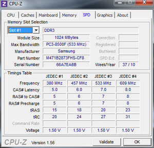

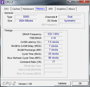

В ноутбуке установлен единственный слот памяти, в котором по умолчанию стоит модуль Samsung стандарта DDR3 PC-8500 (533 МГц) и емкостью 1024 Мбайт. Остальной объём предоставленный пользователю RAM распаян прямо на материнской плате. Так же, как и с планкой, производитель "чипов" компания Samsung (SEC). Из-за такого подхода, как вы понимаете, установить 8 гигабайт памяти (хотя, кому они нужны на таком лэптопе?) не получится.

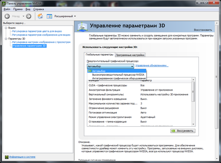

За счёт технологии NVIDIA Optimus адаптеры можно переключать на лету, причём встроенный в процессор GPU никогда не отключается и изображение на дисплей выводится через его RAMDAC. Таким образом, вас не потревожит моргание дисплея, а переход с одной карты на другую будет происходить незаметно.
С помощью средств управления драйвера NVIDIA можно поменять приоритет использования того или иного ядра в любом программном продукте. Существует возможность выставить "Автовыбор", при котором система сама определит, что необходимо использовать. В особых случаях можно нажать на приложение правой кнопкой мыши и "отдать приказ" воспользоваться нужным вам GPU.

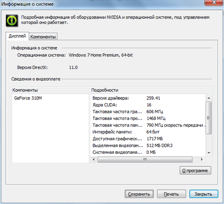

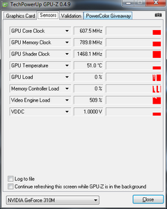

GeForce 310M относится к начальному классу дискретных видеоускорителей и поэтому не может похвастаться выдающими техническими характеристиками. Это решение так же, как и встроенное Intel GMA HD, не поддерживает DirectX 11. Оно несет на борту 512 Мб собственной памяти DDR3, а максимальный объём видеопамяти может составить 1717 Мбайт, часть которых берётся из оперативной памяти. Ширина шины памяти 64 бита.

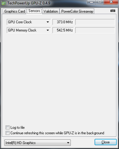

Утилита GPU-Z сильно привирает в информации о количестве потоковых процессоров обработки. На самом деле их не 256, а всего лишь 16 - так называемых ядер CUDA.

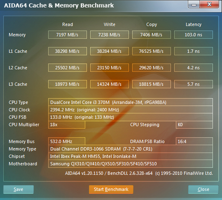

Несмотря на использование одного слота памяти в сочетании с припаянными микросхемами на материнской плате бенчмарк AIDA64 Cache & Memory практически не отреагировал на такой "фокус". Полученные результаты находятся в пределах нормы (для Core i3-i7).

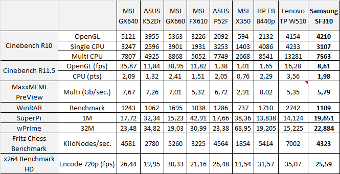

В синтетических тестах, использующих мощности дискретного графического ядра, SF310 показывает вдвое лучшие результаты, чем системы с встроенным GPU. Производительность центрального процессора идеально вписывается в его позиционирование на рынке среди себе подобных.
Низкий результат MaxxMEMI PreView скорее всего связан с использованием своеобразной конфигурации подсистемы памяти, но не стоит этого опасаться - в реальных задачах пользователь не увидит снижения производительности. Синтетика - она и в Африке синтетика :).

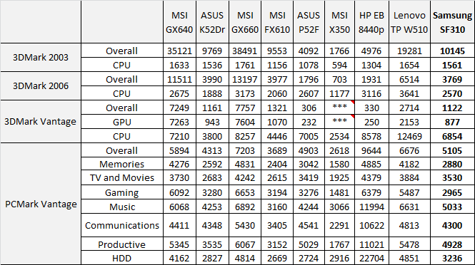

Продемонстрировал GeForce 310M своё превосходство над Intel GMA HD и в серии бенчмарков 3DMark от компании FutureMark. Хотя он и относится к одному из самых младших представителей (ниже только 305M) линейки GeForce - его результаты в 2-3,5 раза выше, чем у X5700. Это ещё раз подтверждает мнение, что играть на таком графическом адаптере будет значительно комфортнее, чем без него.
Говоря о PCMark Vantage можно сказать только, что SF310 совсем недалеко ушёл от ASUS P52F с приблизительно такой же конфигурацией (за исключением дискретного GPU).

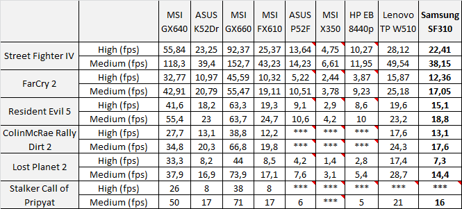

* В реальных игровых приложениях дискретное графическое ядро ещё раз доказывает право на своё существование.
Прямым соперником в этом "бою" выступает вышеназванный ноутбук ASUS. По сравнению с ним лэптоп компании Samsung демонстрирует графическую производительность от 70 до 270 процентов выше. В плюс GF310M можно занести поддержку сглаживания и возможность запуска игр, которые не заработают на Intel GMA HD.
Резюмируя - видеоадаптер компании NVIDIA положительным образом сказывается на игровых возможностях ноутбука. Несмотря на свои не очень выдающиеся технические характеристики он позволяет значительно увеличить количество fps в играх, тем самым не раздражая пользователя постоянными тормозами и низкой скоростью обновления картинки, что как раз очень свойственно встроенным решениям. В крайнем случае, спасёт снижение настроек графики...
* Все попавшие на тестирование ноутбуки проходят игровые тесты при их нативном разрешении экрана. Соответственно сравнивать лэптопы между собой можно лишь при совпадении физического разрешения. Сравнить мощность графических подсистем можно по результатам тестов FutureMark, в которых разрешение зафиксировано стандартными значениями приложений.
