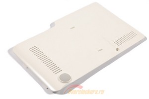

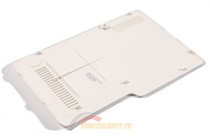

Единственный отсек для доступа к основным компонентам системы расположился на днище ноутбука, которое, как и верхняя часть, сделано из белого пластика (но на этот раз нелакированного).

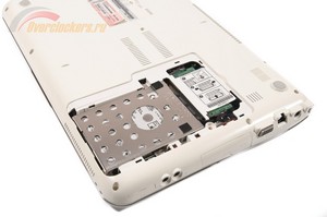

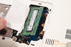

За тонкой пластиковой крышкой, в которой есть несколько вентиляционных отверстий, скрываются жёсткий диск и оперативная память.
Жёсткий диск упрятан в металлическую броню, а над слотом памяти красуется "документ", описывающий последовательность действия для безопасного изъятия единственного модуля.
В первую очередь следует нажать маленькую кнопку на материнской плате, которая обесточит внутренние микросхемы памяти, и только после этого можно браться за саму планку.
Для каких целей инженеры Samsung воспользовались именно таким методом установки второго "модуля" RAM - история умалчивает.

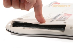

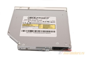

Возможность дальнейшего разбора ограничивается вытаскиванием оптического привода. И тут меня ждало самое интересное - нижний пластик оказался настолько тонким, что даже без применения грубой силы прогибался на пару-тройку миллиметров. Нехорошо...
Подытожу всё вышесказанное: качество сборки ноутбука Samsung SF310 не вызывает нареканий, чего нельзя сказать о качестве внешних применяемых материалов. Тонкий, где-то поскрипывающий и поддающийся сильному продавливанию, пластик никак не сочетается с позиционированием модели на рынке. Я понимаю, что первой целью разработки являлся улучшенный дизайн, но почему это так серьёзно сказалось на качестве днища?

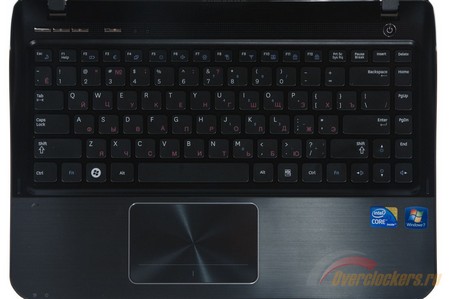

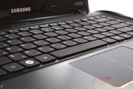

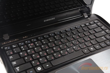

Клавиатура ноутбука выполнена в стиле Sony и Apple. Она является не отдельной вставкой в корпус, а его основной частью. Такой метод крепления обеспечивает большую прочность и отсутствие прогибов так называемой "подложки".

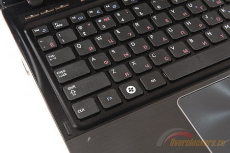

Матовые и слегка шероховатые клавиши "островного" типа располагаются в шести рядах. В отличие от побывавших на тестировании ноутбуков MSI, кнопки у Samsung SF310 больше - 15x15 мм. В зонах функциональных клавиш справа и сверху они отличаются уменьшенными размерами - как по длине, так и по высоте (13x15, 13x10).
C расстановкой Ctrl и Fn у подопытного всё в порядке. Сочетание последней с кнопками стрелочного блока позволяет регулировать уровень яркости и громкость аудиосистемы. Нахождение Delete в правом верхнем углу вне всяких сомнений для работы удобнее.
Кроме привычного белого цвета гравировки, для обозначения русских букв и различных пиктограмм используются светло-красный и синий цвета соответственно.
Подложка выполнена из полуматового материала, которой хоть и "играет на солнце", однако отпечатки пальцев остаются практически незаметными. По крайней мере, по сравнению со своими конкурентами такое решение выглядит куда более практичным.
Использование "своеобразного" способа крепления клавиатуры позволило не только полностью избавиться от прогибов в разных местах, но и помогло достичь одинакового звука при нажатии любой из клавиш.
Они отличаются средним ходом и тихим нажатием. Работать с клавиатурой удобно. К используемой раскладке можно полностью привыкнуть буквально за несколько часов. Никаких претензий к этому устройству ввода у меня за всё время теста не возникло.

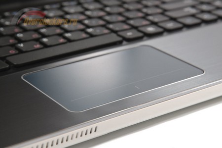

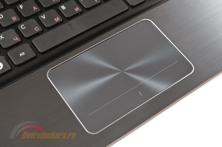

Что касается тачпада, то и здесь компания Samsung меня удивила. Очень большая активная рабочая поверхность (100x63 мм), выполненная под металл и слегка утопленная в корпус, обеспечивает непревзойдённый комфорт при позиционировании курсора. Её площадь ограничивает тонкий кант, а две нанесённые белые полоски определяют положения двух, скрытых по общую накладку, рабочих клавиш. Их ход совсем небольшой, а уровень громкости нажатия - средний
В действительности же нажать на панель можно на 2/3 её поверхности. Такие действия обрабатываются, как щелчок левой кнопки мыши, то есть повторяют отклик, соответствующий нажатию на левую нижнюю область тачпада, либо стандартный "тап" в любой точке. Не могу сказать, что это хорошая затея - иногда случаются ложные нажатия, да и сам факт прогибания тачпада на большей его части - несколько обескураживает.
Производитель устройства компания Elantech. Есть поддержка Multitouch с обработкой до трёх пальцев. Она выполнена очень хорошо; все действия выполняются точно и без задержек (чего, кстати, не скажешь про многие другие ноутбуки на Windows).

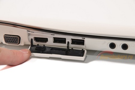

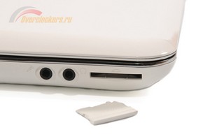

Три основных порта находятся за пластиковой заглушкой на левой стороне корпуса. Не очень удачное решение, на которое пошли инженеры компании ради улучшения дизайна.
Подобный приём может добавить проблем пользователям, на руках которых есть "флэшки" с толстым корпусом, а также тем, кто постоянно оставляет в USB разъёме мини-адаптеры для беспроводных мышек.
На фоне многих других ноутбуков устройство для чтения карточек памяти SF310 обладает малыми возможностями. Оно воспринимает только карты формата Secure Digital (SD). Для большинства пользователей этого будет достаточно, ведь такие карточки являются самыми распространёнными на данный момент времени.

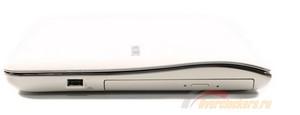

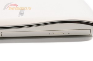

На правой части ноутбука расположился оптический привод. Гнездо зарядного устройства находится в левой части - именно там, где мне нравится. Самое верное решение :).

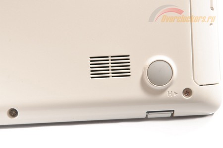

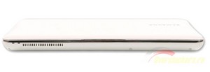

Акустическая система представлена парой стереодинамиков по 1,5 Ватта каждый. На первый взгляд, складывается ощущение, что они скрываются за верхней "сеткой". Но после более тщательного осмотра оказалось, что динамики находятся по бокам нижней части ноутбука и направлены вниз. Таким образом, звук отражается от поверхности стола, распространяясь куда возможно, а любая мягкая поверхность серьёзно скажется на его качестве и уровне громкости.

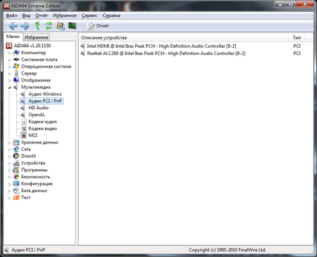

За обработку и вывод звука на встроенную акустику отвечает один из самых распространённых контроллеров - Realtek ALC269. Поддерживается технология SRS 3D. При использовании HDMI-подключения обязанности на себя берёт аудио-кодек из набора "чипсетной" логики - Intel HDMI.
