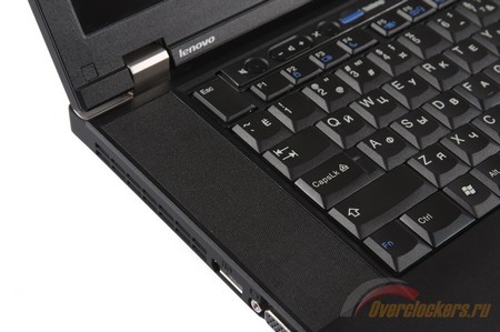

Отнеся W510 к классу портативных рабочих станций, инженеры компании не стали мудрить с акустической системой, поставив вовсю используемое в ноутбуках T-серии решение.
Два динамика расположились по бокам от клавиатуры. Каждый из них накрыт крупной и плотной сеткой, больше напоминающей пластик, нежели алюминий.

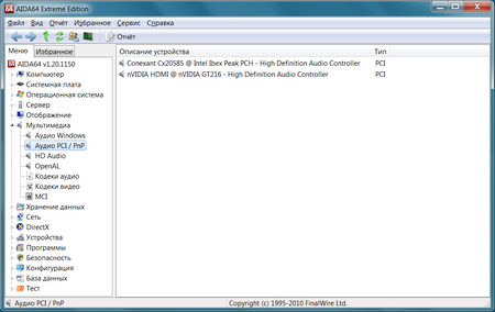

За обработку и вывод звука на встроенную акустику отвечает контроллер Conexant Cx20585. При использовании подключения через Display Port в дело берётся встроенный кодек дискретной карты NVIDIA HDMI.
Никаких особых впечатлений от качества звука я не испытал. Средненькая звуковая система с высокой максимальной громкостью и "хрипотцой" при проигрывании композиций с преобладанием высоких частот. До отличного звука MSI GX660 этому ноутбуку, как и всем остальным - ещё далеко.

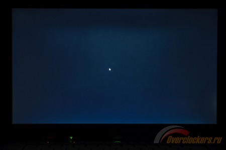

Сильно выделяется светлое пятно сверху и в центре. Вдобавок заметна светлая полоса в нижней части. Кто так постарался, и за счёт чего подсветка оказалась настолько неравномерной - мне не известно. Надеюсь, это проблема коснулась только экземпляра, попавшего ко мне в руки.
Среднее отклонение яркости от центральной точки замера - 6%, максимальное - 14%. При работе за ноутбуком измеренные отклонения вовсе незаметны и не доставляют дискомфорта, даже с учётом "страшной" фотографии наверху.

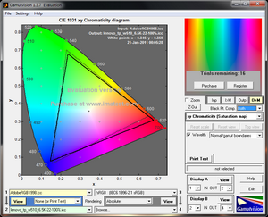

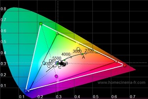

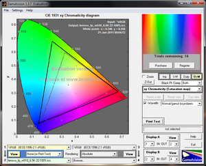

Для всех замеров использовался колориметр Eye-One Display 2. Цветовой охват (ЦО) оценивался с помощью утилиты GamutVision от компании Imatest. Для сравнения и оценки ЦО ноутбука использовались два рабочих пространства: sRGB и AdobeRGB.
На двух видеороликах внутренняя фигура представляет охват Lenovo ThinkPad W510, внешние – стандартные пространства для сравнения. Полученные процентные соотношения цветовых охватов ноутбука составляют: 98% sRGB и 97% AdobeRGB. Первоклассные результаты ЦО связаны с применением Phosphor-based LEDs, но они всё равно немногим хуже, чем демонстрируют дисплеи ноутбуков с настоящей трёхцветной подсветкой RGB-LED (встречается на очень дорогих лэптопах).
Стоит отметить, что разница между "картинкой" на других ноутбуках и W510 сразу бросается в глаза - прослеживается сильно заметный красный оттенок на тёмных изображениях. В случае же с простыми матрицами отмечается уход в холодные тона (за счёт использования только голубых светодиодов).

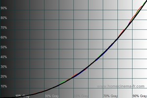

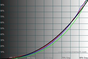

Чтобы оценить настройки гамма-кривых, использовалась программа HCFR Colorimeter. C её помощью производился замер 75 значений черно-белого градиента, по которым уже впоследствии анализировался баланс RGB, и составлялись графики гамма-кривых.
Целевая гамма 2,20 отображена жирной чёрной линией, три остальные – каналы Red, Green и Blue. Экран поразил меня качеством изначальной настройки. Еле опущенные синяя и красная линии в сочетании с более низким "спуском" зелёного канала позволили достичь средней гаммы в 2,30. Никаких заметных провалов по всей длине кривой не наблюдается, все крайние оттенки различимы.
В подтверждение слов о заметной "красноте" вы можете взглянуть на расположение кружков (из замеров чёрно-белого градиента) на втором скриншоте. Они смещены преимущественно в правую зону от нейтральной точки белого (White Point).

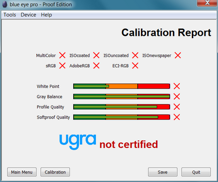

После профилирования, которое осуществлялось с помощью программы Lacie Blue Eye Pro PE, гамма-кривые практически сравнялись с идеальной "траекторией", а их среднее значение составило 2,18. По сравнению с большинством дисплеев, у W510 профилирование не вызвало сильно заметных изменений. Лишь слегка уменьшился общий контраст изображения, пропал заметный красный оттенок и "стабилизировался" цветовой баланс.
Второй отчёт UGRA Display Analysis & Certification Tool (UDACT) снова не порадовал своим выводом, но как вы уже поняли - это "маразм" самой программы - ведь в своём PDF отчёте она выдаёт несколько иные данные (связанные с ЦО). Что же касается четырёх полосок с результатами, то здесь всё понятно. Возможности матрицы были близки к получению двух дополнительных "Да", но что-то всё же помешало. Впрочем, и без этого я могу заверить вас, что заниматься обработкой фото и видео материала на этом ноутбуке не только можно, но и нужно. Ведь в случае если на вашем столе "живёт" простенький настольный монитор с TN+Film матрицей и цветовым охватом близким к sRGB (в 90% случаев), то качественный дисплей ThinkPad W510 будет хорошим подспорьем пересесть работать именно за него.

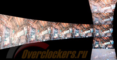

Начиная с этого материала, я принял решение изменить принцип подачи фотографий углов обзора. Действительно, нет необходимости снимать экран с левой и правой стороны одновременно - никакой разницы между фотографиями нет. Куда нагляднее сделать большее количество снимков с одной стороны - что и было сделано.
Вертикальные углы обзора типичны для большинства TN матриц, хотя на глаз у тестируемого ноутбука контраст теряется не столь быстро.
Что же касается основной проблемы всех "простеньких" дисплеев, то с ней у W510 явно наметились улучшения. При отклонении взгляда по оси Y (горизонтальные УО) изображение остаётся в "оригинальном цвете" значительно дольше, чем у остальных протестированных экземпляров. С этим ноутбуком не придётся так часто беспокоиться о неприлично сильной и быстро происходящей инверсии цветовой палитры. Однако для работы фотографа\видеооператора\дизайнера всё равно придётся изменить своё положение в пространстве в соответствии с возможностью матрицы - то есть подбирать высоту посадочного места так, чтобы глаза располагались чуть ниже верхней рамки, а взгляд был перпендикулярен плоскости дисплея.

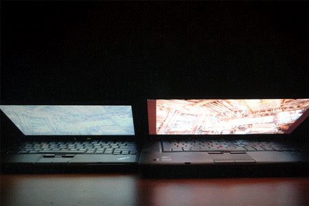

Анимированный ролик демонстрирует * разницу между моей рабочей "лошадкой" ThinkPad X201 с самым простым дисплеем (не лучше и не хуже, чем у основной массы ноутбуков) и противником в виде ThinkPad W510 с матрицей совершенно иного класса. Основная часть читателей, конечно, скажет о том, что их ноутбуки выводят изображение так же, как и лэптоп из теста. Но постойте, вы когда-нибудь проводили сравнение с нормальным монитором? Уверен, что нет.
Естественно, такая колоссальная разница в цветовом представлении связана с возможностью фотокамеры - один усреднённый баланс белого для всего поля кадра. В реальном мире глаз человека адаптируется к любому изображению, и спустя какое-то время ему будет казаться, что все оттенки выводятся почти идеально на любом из ноутбуков. Но в этом и заключается весь "сок" такого технического сравнения - показать вам настоящую разницу. Вы считаете красный\синий\зелёный цвет, выводимый на своём портативном "помощнике" действительно таковым? Поверьте, сравнив его с отображение на мониторе с цветовым охватом AdobeRGB (иногда хватит и простого sRGB) вы поймете, что до этого вы наблюдали только жалкое подобие настоящему, чистому цвету в максимальной точке насыщения.
Для видеосъёмки углов обзора камера устанавливалась на штатив, а положение экрана ноутбука менялось по заданной траектории. Стоит учитывать, что отклонение крышки более чем на 90 градусов имитирует взгляд на дисплей снизу. Закрытие (<90) - взгляд сверху.
Видеоролик прекрасно демонстрирует возможности дисплея Lenovo ThinkPad W510. По нему можно наглядно представить ощущения пользователя при работе с тем или иным наклоном экрана.

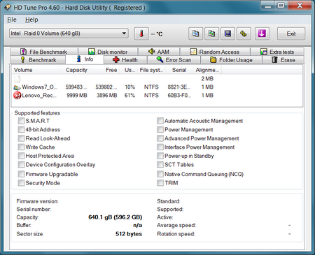

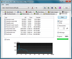

Конфигурация W510, попавшая на тест, отличается установленным вторым жёстким диском. Вместе с основным HDD он объединён в RAID0 массив. Оба накопителя идентичны и представляют собой два 2,5-дюймовых Hitachi HTS725032A9A364, относящиеся к серии Travelstar 7K500.
Как многие знают, для накопителей, установленных в общий массив данных информация по SMART недоступна. Так случилось и в данном случае. Единственная известная величина - общий объём пространства в 640 гигабайт.
Эти однопластинчатые HDD оснащаются интерфейсом SATAII и кэш-буфером по 16 Мбайт. Скорость вращения шпинделя - 7200 оборотов в минуту. По поводу поддержки различных функций энергосбережения и понижения шума - информации нет.

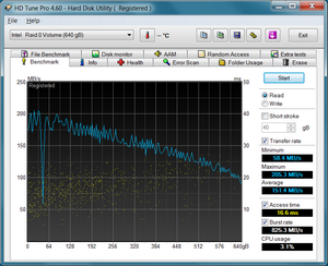

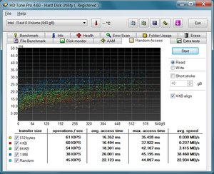

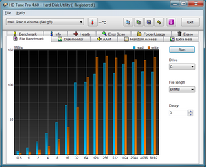

Диски, объединённые одной работой, показали впечатляющий результат средней скорости чтения в 151,4 Мбайт/с. Это в 2-2,5 раза быстрее, чем мы привыкли видеть у большинства ноутбуков с одним HDD. Что же касается скорости доступа, то она практически не изменилась - 16,6 мс - лучший результат, который смогла продемонстрировать дисковая подсистема ThinkPad W510.
В повседневной работе применяемый RAID0 помог справиться с некоторыми задачами значительно быстрее, чем это возможно при использовании одного диска. В основном это установка приложений и копирование файлов. Заметны улучшения и во времени загрузки Windows, однако одиночный SSD был бы значительно быстрее. Несравнима скорость и загрузки приложений - твердотельный накопитель (к примеру, как в HP EliteBook 8440p) справляется с этой задачей куда эффективнее, да и в целом общий комфорт в работе объективно выше. Стоит сравнить время доступа и количество IOPS (операций в секунду) HDD и SSD - и вы всё поймёте сами.

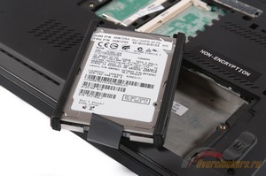

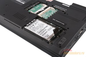

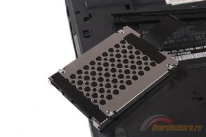

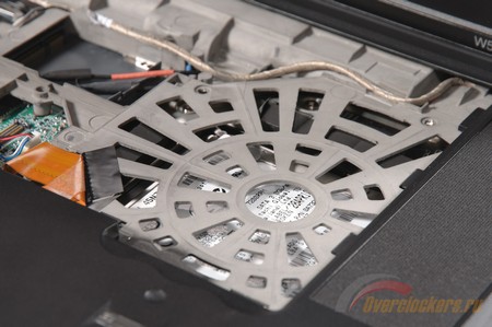

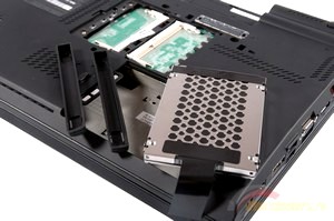

После открытия отсека основного HDD оказалось, что диск совершенно не прикреплён к корпусу. Единственным удерживающим его элементов является винт, встроенный в пластиковую крышку. Интересный ход, позволяющий соединить вместе все три составляющие: каркас корпуса, накопитель и крышку.
На металлическую корзину, в которой закреплён жёсткий диск "одеваются" резиновые уплотнители для уменьшения передачи вибрации на магниевый корпус.

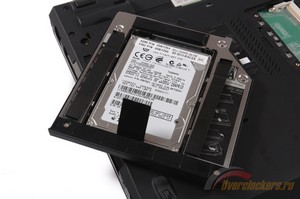

Второй накопитель установлен в отсеке для DVD-привода за счёт переходника UltraBay. Сам по себе он представляет пластмассовую корзину для установки 2,5-дюймового накопителя.
Как видно по фотографиям, кто-то успел модернизировать UB, наклеив на него три толстые полоски из вспененного материала. Человек, сделавший это, вероятно, устал от головной боли и решил утихомирить дисковую подсистему.
А ведь и правда, без такого демпфера корзина почти в два раза тоньше самого отсека и, скорее всего, это доставляет определённый дискомфорт при работе за ноутбуком. Тем более, что нижняя крышка заметно прогибается под силовым воздействием (то есть довольно тонкая), а в UltraBay совсем нет вибро- и звукопоглощающих материалов. Жёсткий диск в металлической броне (такой же, как и первый HDD) удерживается в нём исключительно за счёт пластиковой защёлки.
За счёт ухищрений, описанных выше, в работе дисковая подсистема проявляет себя лишь общим гулом, большая часть которого исходит от второго Travelstar'а. Даже тест на случайный доступ к данным не способен "разбудить" дисковой массив. При такой задаче привычное слуху "тарахтение" (как у многих ноутбуков) у ThinkPad W510 не наблюдается. Не забудем сказать за это спасибо тому "самоделкину", осуществившему тюнинг "УльтраБэя".

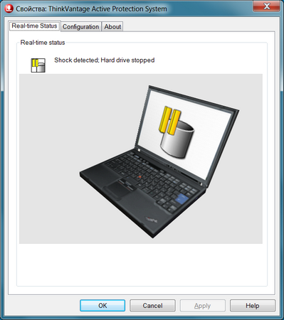

Для защиты информации в Lenovo ThinkPad применён трехосный акселерометр, который определяет положение ноутбука в пространстве и паркует считывающие "головки" HDD во время тряски, резкого наклона либо падения лэптопа. В компанию эту технологию прозвали Airbag Protection, а как она работает - вы можете оценить на видеоролике:
Настроить чувствительность этой системы защиты можно на свой вкус и условия эксплуатация лэптопа.

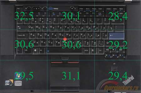

Для измерения уровня нагрева корпуса в лаборатории используется инфракрасный пирометр Fluke 561. В ходе испытаний температура окружающей среды составляла 24 градуса. Замеры проводятся в 18 точках, по 9 с каждой стороны ноутбука в двух режимах: Idle и Burn.
- В режиме Idle измерения происходили спустя 20 минут после начала работы со стандартными (офисными) приложениями: MS Office, Internet Explorer, WMP.
- Для нагрузки (режим Burn) использовалась игра FarCry 2. Настройки графики задавались максимальными, цикл тестирования включал в себя 10 прогонов одного из бенч-уровней. Температура замерялась в момент двух последних прогонов.
Для более наглядного восприятия измеренные значения указываются на анимационных изображениях. Цифры, отмеченные на GIF-картинках, являются измеренными максимумами на площади каждого из 18 секторов. Зелёным цветом отображены значения в режиме Idle, красным - в Burn.

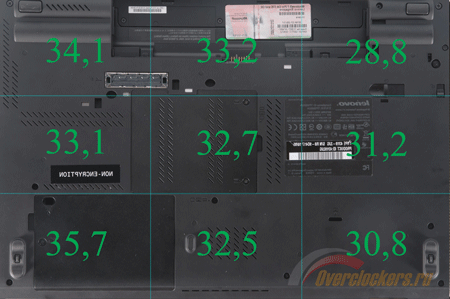

В повседневной работе вся рабочая поверхность остаётся еле тёплой даже спустя час-два просмотра Internet и работы с документами. В режиме Burn ситуация резко меняется. Левая верхняя часть быстро нагревается и температура вплотную приближается к 50 градусам, что сразу ощущается, даже если низко провести рукой над "колонкой". Как говорится "с пылу, с жару" - здесь так же.
Не лучшим образом складывается история с днищем W510. Если в режиме Idle с ноутбуком можно работать на коленях и не ощущать дискомфорта, то в Burn - берегите ноги и другие важные места :). Иначе - "приятные" ощущения вам обеспечены.

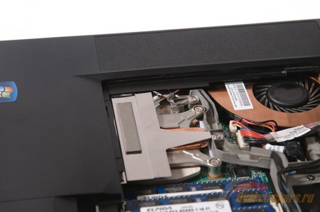

Пластиковые поверхности не позволили полностью оценить систему охлаждения. Но даже с такого ракурса видны два теплосъёмника (CPU и GPU) и одна общая тепловая трубка серьёзного размера.

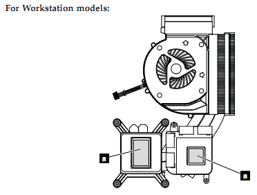

Картинка, найденная в сервисном руководстве, почти подтвердила мои наблюдения. Оказалось, что есть ещё одна ТТ, которую невозможно разглядеть на сделанной мною фотографии.

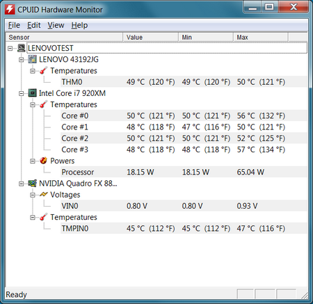

Прожорливость центрального процессора сыграла свою главную роль в температурном режиме W510. Даже в простое каждое ядро подходит к 50-ти градусной отметке. Что касается дискретной графики, то здесь нет ничего необычного - привычные 45 градусов.
В нагрузке ситуация повторяет происходящее с нижней поверхностью лэптопа. Почти 90 градусов для каждого из ядер CPU - в такие моменты опасаешься не только за процессор, но и близлежащие к нему компоненты системы. С видеокартой же всё в порядке - 83 градуса при нагрузке FurMark - отличный показатель.
