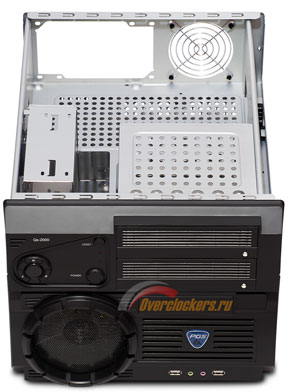

Чтобы заглянуть в корпус, его нужно открыть. В случае с AeroCool Qx-2000 это не так просто. Его крышка прикручивается к задней панели сразу пятью винтами, причем самыми обычными – без накатанной головки.
Лишь открутив их, мы получаем возможность ее сдвинуть. Зато при этом избавляемся сразу и от верхней, и от обеих боковых панелей:
На «втором этаже» AeroCool Qx-2000 в передней части пара корзин: для 3.5”- и 5.25”-устройств. Каждая рассчитана на два девайса.
Перегородка между уровнями присутствует, она перфорированная. Это хорошо, потому как ме́ста под процессорную систему охлаждения внизу немного: на башенные радиаторы с AeroCool Qx-2000 лучше не замахиваться, а кулерам топ-конструкции (с вентилятором сверху) нужно откуда-то брать воздух. То же можно сказать и про блок питания: верхняя крышка сплошная, поэтому БП с большим вентилятором приходится ставить этой самой «вертушкой» вниз, а значит, хотя бы данная перегородка должна быть перфорированной.
Еще из фотографий на коробке внимательные читатели уже знают, что второй ярус корпуса откидной. Чтобы получить доступ к первому, достаточно открутить один винт (вот этот уже с накатанной головкой) и отодвинуть пару пластиковых фиксаторов:
Анимированные GIF-ы в увеличенном варианте – того же формата, поэтому могут быть довольно «тяжелыми» (в среднем 400–500 КБайт). Размер и разрешение обеих версий картинки, как всегда, прописаны в блоке ALT тега IMG; обычно браузеры показывают их во всплывающей подсказке.
А чтобы при откидывании верхнего уровня корпус не опрокинулся, его предлагается подпереть специально ножкой, присутствующей с другой стороны:
На коробке она называется «подставкой для ног». Что ж, спасибо неизвестному переводчику с китайского за порцию хорошего настроения :).
В «разложенном» виде AeroCool Qx-2000 выглядит следующим образом:
Ну чем не чемодан! :)
Внизу, на самом деле, ничего интересного. Это просто отсек материнской платы со 120-мм вентилятором спереди и планкой для крепления внешнего 3.5”-устройства. Последняя, кстати, держится на винтах, а не на клепках, поэтому, если она будет мешать, ее можно открутить. Но расположена планка довольно удачно, даже в случае с нашей «весьма насыщенной» стендовой системой демонтировать ее не пришлось.
Монтажные отверстия в поддоне промаркированы, в его центре присутствует расшифровка на предмет, какому формату материнских плат какие соответствуют.
Шасси AeroCool Qx-2000 выполнено из 0.6-миллиметровой стали, но специфическая форма и конструкция с многочисленными ребрами жесткости по бокам обеспечивают ему достаточную жесткость. А с одетой крышкой корпус и вовсе ощущается этаким монолитным «кирпичиком».
На этой позитивной ноте теперь уже и внутренний осмотр корпуса завершен; будем переходить к сборке.
