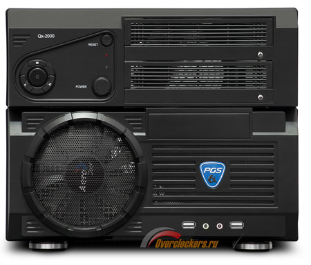

На передней панели Qx-2000 в буквальном смысле нет свободного места. За последнее время мы успели привыкнуть к тому, что, по крайней мере, внешние порты и, если они есть, средства управления вентиляторами производители стараются перенести наверх. Но дело не только в том, что здесь все это спереди. Визуально «перегружают» фронтальную панель тестируемого корпуса и многочисленные дизайнерские элементы. Они однотипные – выдавленные в пластике полоски, но зато их много.

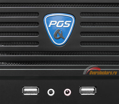

Правда, некоторые играют практическую роль – они совмещены с вентиляционными сетками. Так, «дырявыми» сделаны декоративные крышки пятидюймовых отсеков, а также правая нижняя четверть панели, в центре которой расположился логотип серии, куда относится Qx-2000 – PGS-Q. Последний неплохо оформлен и выглядит привлекательно – именно его фотографию я вынес во вступление обзора. Чего не скажешь о мелком названии модели, присутствующем в верхнем левом углу.
Аналогично подписаны кнопки питания и сброса. Зачем вообще нужны эти надписи, не очень понятно.
Справа в центре – уже сплошная заглушка единственного внешнего трехдюймового отсека. Она съемная, в отличие от 5.25”-заглушек, которые сделаны откидными. Эти, понятно, рассчитаны только на приводы. Впрочем, практика показывает, что подобные заглушки всегда можно снять. А набор монтажных отверстий в пятидюймовых направляющих позволяет закрепить устройство, в том числе и так, чтобы его фронтальная панель была вровень с «мордой» корпуса.
Под логотипом и окружающей его вентиляционной сеткой расположились порты быстрого доступа. Их у AeroCool Qx-2000 минимальный набор: корпус может предложить пользователю лишь по паре USB 2.0 и аудио-разъемов (поддерживается как AC’97, так и HDA). Зато, надо отдать им должное, порты неплохо разнесены – даже массивные устройства и кабели не будут мешать друг другу.
Слева снизу добрую четверть фронтальной панели занимает вентилятор. Его прозрачная 11-лопастная крыльчатка прячется за мелкой сеткой (на роль пылевого фильтра она, тем не менее, не годится). А сзади проглядывает еще одна – теперь уже в шасси. Вот без этой решетки вполне можно было и обойтись.

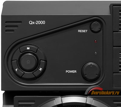

Сама «стодвадцатка» оснащена подсветкой и регулятором оборотов. За них отвечает большая круглая комбинация кнопок на «панели управления», примостившейся непосредственно над вентилятором. На мой взгляд, выглядит она довольно странно. Пожалуй, это наиболее слабое место в дизайне передней панели AeroCool Qx-2000. Кроме упомянутых кнопок регулятора, здесь же располагаются и упомянутые «питание» со «сбросом». Эти обе также круглые, разного размера. Несмотря на то, что Reset заметно меньше, нажимать на обе кнопки вполне удобно.
В свою очередь, между ними сиротливо маячат точки индикаторов питания и активности жестких дисков. Данные светодиоды – синий и красный соответственно – очень яркие.

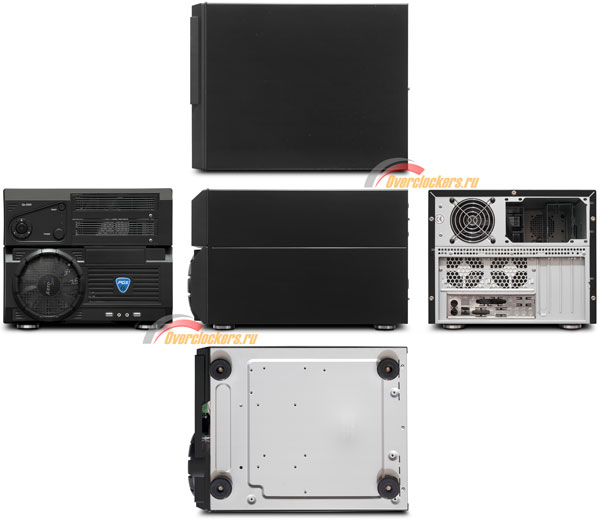

Боковые и верхняя панели тестируемого корпуса полностью сплошные.
Гораздо больший интерес вызывает его задняя стенка. Она позволяет получить первое представление о компоновке AeroCool Qx-2000.
Корпус представляет собой двухъярусную конструкцию. Материнская плата лежит на дне, а блок питания и накопители располагаются над ней. Поддерживаются только форм-факторы Micro ATX и Micro BTX. Набор монтажных отверстий позволяет установить блок питания в обоих основных положениях.
За задней панелью тестируемого корпуса можно разместить еще до трех вентиляторов: один в верхнем отсеке и два в нижнем. Все – 80-миллиметровые. Странно выглядит набор их решеток: если верхний будет прикрывать «правильный проволочный гриль», то нижним досталась стандартная убогая «сотовая» решетка.
К этому добавим, что ни одного из этих вентиляторов производитель не счел нужным поставить за свой счет. Таким образом, на верхнем ярусе вентиляторов в принципе нет. Бедные, бедные жесткие диски...
Зато, конечно, посредине задней панели присутствует еще одна перфорация – во всю ее ширину... И просто обязательно вызовет раздражение опытного сборщика совершенно бесполезная заглушка I/O-панели материнской платы.
Дно AeroCool Qx-2000 – полностью сплошное. Судя по многочисленным монтажным отверстиям, оно же здесь играет роль поддона материнской платы. А вот зачем вырезы для крепежных планок карт расширения в нем выбили с двух сторон, – загадка.

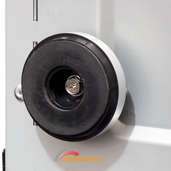

Корпус покоится на крупных круглых ножках. Они неплохо выглядят, по своему оформлению напоминают ножки «стоечной» аудио-видео техники. Эти «кругляши» оклеены снизу резиной. Ножки поднимают корпус над поверхностью более чем на сантиметр (но это неважно, т.к. вентиляционные решетки снизу отсутствуют).
На этом завершаем внешний осмотр AeroCool Qx-2000, время заглянуть внутрь. Но прежде, как всегда, фотографии тестируемого корпуса со всех сторон:
