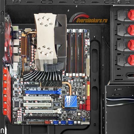

Материнская плата в AeroCool CyborgX устанавливается на стандартные шестимиллиметровой высоты стойки. Их, как и соответствующих винтиков, в комплекте ровно девять. Между тем, стандарт ATX позволяет зафиксировать плату в 10 местах. Впрочем, этим редко кто пользуется. Да и не все материнки имеют десятое монтажное отверстие. Кстати, в герое сегодняшнего тестирования предлагается использовать винтики под цвет его интерьера – черные:
Несмотря на сравнительно небольшие габариты корпуса, полноразмерной ATX материнской плате здесь просторно. Вообще конструкция CyborgX позволяет собирать в нем систему практически в произвольном порядке – компоненты внутри друг с другом не конфликтуют. От верхней панели материнку отделяет примерно 25 мм, от ближайшей справа корзины для жестких дисков – около 45, и только снизу ее практически поджимает отгиб, призванный фиксировать блок питания. Но последнее ничуть не мешает.

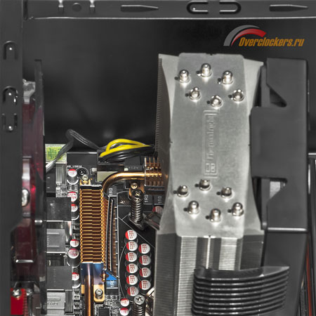

Гораздо важнее, чтобы в игровом корпусе не было проблем с установкой массивных процессорных систем охлаждения. Вот они-то как раз тут возможны. Стендовый 158-миллиметровый Thermalright Ultra-120 eXtreme практически упирался в стенку CyborgX. Высокие 165-миллиметровые радиаторы, которых становится все больше на рынке, в корпус уже не поместятся. Можно забыть и об использовании с башенными кулерами вентилятора за боковой панелью напротив. Впрочем, здесь нужно заметить, что им-то эта «стодвадцатка» не слишком нужна, куда больше пользы она принесет системам охлаждения CPU «топ-конструкции» (с «вертушкой» параллельно материнской плате), вроде Themalright AXP-140.

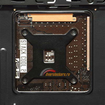

Что касается выреза под backplate, то он в тестируемом корпусе вполне функциональный и на стендовой плате Asus P6TD Deluxe действительно обеспечивал полный доступ к данной крестовине:

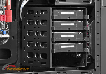

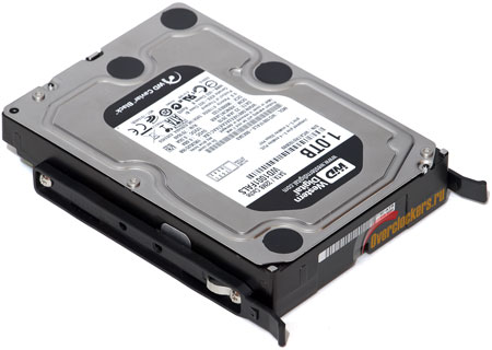

Что ж, с материнкой разобрались. Далее установим жесткие диски. При их монтаже в корпусе можно обойтись без использования отвертки, а процесс очень прост. Прикладываем к винчестеру по бокам комплектные планки (кстати, они на нем нормально держатся, не норовят постоянно отвалиться, как это часто бывает) и задвигаем в корзину... Хотел было написать «до щелчка», но в том-то и дело, что никакого щелчка в AeroCool CyborgX нет. Ну, значит, «до упора». Так или иначе, фиксируются жесткие диски в корзине неплохо. Жаль, отсутствует какой-либо демпфирующий механизм, и если винчестер попадется «непоседливый», вибрация с него будет прекрасно передаваться на шасси.

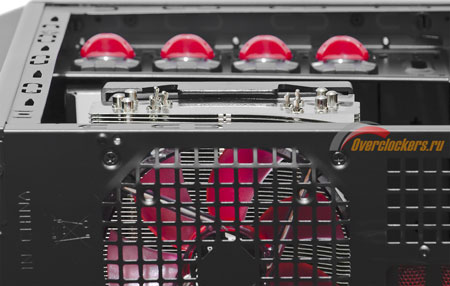

Еще одним заметным минусом корзины является плотность размещения в ней жестких дисков. Между соседними винчестерами более нескольких миллиметров, фронтальному вентилятору нелегко будет их продуть. Плюс ко всему, верхний жесткий диск в корзине располагается заметно выше этой «вертушки», ему воздушного потока достанется совсем мало. Я специально расположил винчестеры так, как показано на картинке ниже, чтобы поставить систему охлаждения корпуса в наихудшие условия:

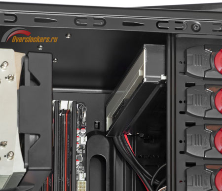

Корпус не слишком глубокий, самые длинные 5.25”-девайсы (более 20 см) могут упираться в полноразмерную материнскую плату. Но большинство, как стендовый 180-миллиметровый привод, разместятся в CyborgX нормально:

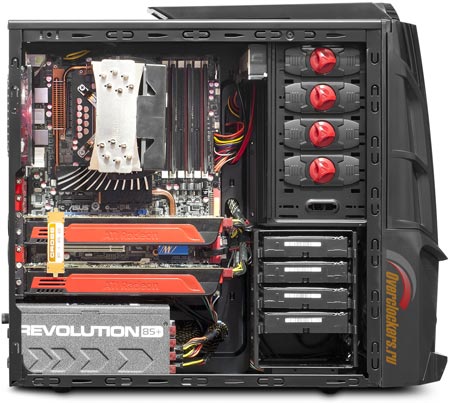

А благодаря тому, что корзина с жесткими дисками располагается в корпусе поперечно, ме́ста для блока питания тут более чем достаточно. Стендовый 190-мм Enermax Revolution от корзины отделял добрый десяток сантиметров.

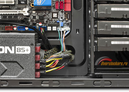

При этом все его шлейфы можно сразу вывести за поддон – рядом присутствует соответствующее отверстие в нем. Правда, оно могло быть подлиннее – кабели совсем уж большого (от 23 см) блока питания будет проблематично протолкнуть в не закрытую им же самим небольшую часть выреза.
Не помешало бы немного увеличить и высоту обоих боковых отверстий в поддоне для проводов: что SATA-шлейфы, что 24-жильный кабель питания материнской платы при «заведении» в главный отсек приходится изгибать. Не смертельно, но и не очень удобно.

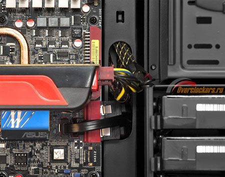

А вот что касается шлейфа процессорного питания ATX12V, то тут разработчикам нужно сказать спасибо за сам факт наличия в корпусе соответствующего выреза. В результате данный кабель можно спрятать за поддоном. Правда, как всегда в корпусах с нижним расположением блока питания, для этого соответствующий «хвост» вашего БП должен быть отнюдь не коротким. Удлинителя в комплекте AeroCool CyborgX нет.

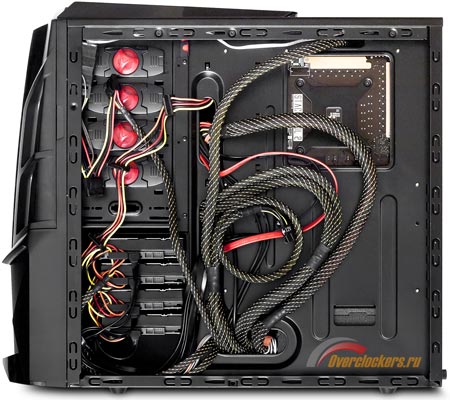

При некоторой сноровке проложить за поддоном удастся вообще почти все провода в корпусе. Только в случае с массивными шлейфами блока питания приходится следить, чтобы они не накладывались друг на друга. Тогда полутора сантиметров, отделяющих в CyborgX поддон от ближайшей стенки, для кабелей хватает.
С «лицевой» стороны система при этом должна выглядеть аккуратно. Как с одной:
Так и с двумя видеокартами Radeon HD 5850.
Во втором случае нижний ускоритель при этом практически лежит на блоке питания. Ему повезло, что турбина его системы охлаждения практически целиком «свисает» с БП вперед. Но вот при занятых крупными картами нижних слотах расширения последний в AeroCool CyborgX вентилятором вверх лучше не устанавливать.

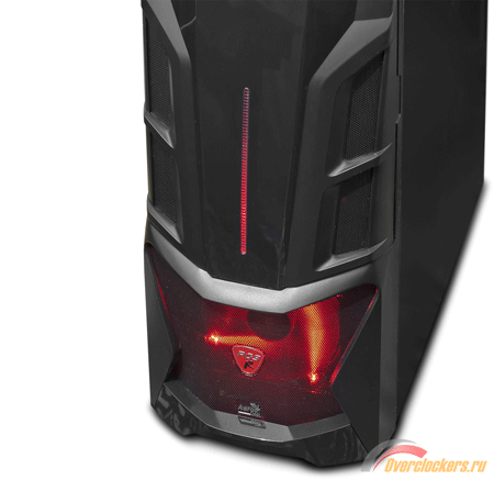

А вот лампочки собственно AeroCool CyborgX очень даже заметны. По четыре красных диода вмонтированы в оба вентилятора. Кроме того, подсвечивается и декоративная полоса на дверце.
Это так интересно оформлен индикатор питания, чья точка обнаруживается на передней панели внутри. В то же время, активность жестких дисков корпус никак не отображает, в нем нет даже соответствующего кабеля для подключения к материнской плате.
