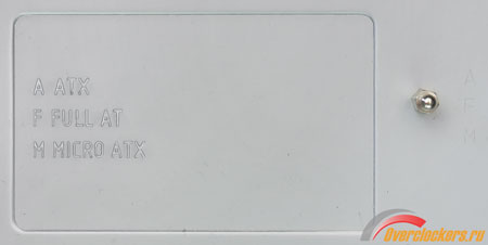

Материнская плата в тестируемом корпусе устанавливается на стандартные шестимиллиметровые стойки, вкручивающиеся в поддон. Монтажные отверстия промаркированы буквами, а в центре на поддоне выбита легенда с расшифровкой. Там же изначально присутствует одна «центровочная» безвинтовая стойка.

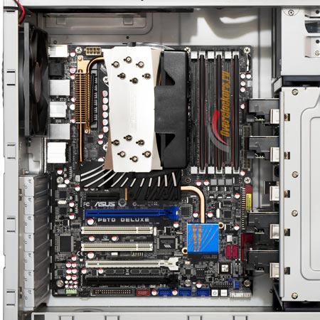

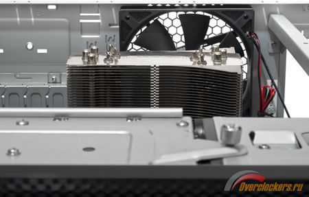

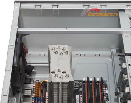

Ширина корпуса позволит установить в него процессорную систему охлаждения не выше 16 сантиметров с небольшим. 158-миллиметровый стендовый Thermalright Ultra-120 eXtreme практически упирался в оставшуюся от воздуховода рамку.

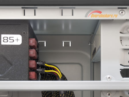

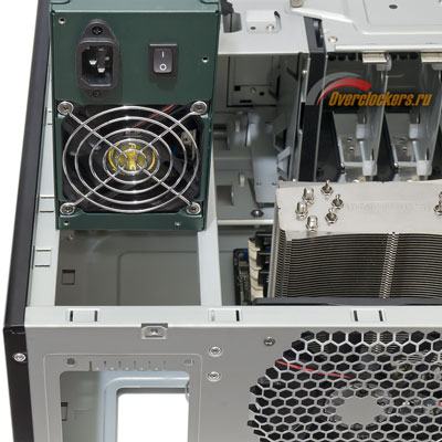

Но начинать сборку системы в Antec NSK 6582B лучше с установки блока питания. Сверху между крышкой и ребром жесткости стандартный 86-миллиметровый в высоту БП не помещается, приходится заводить его в корпус через основной отсек. А ведь можно было отгиб верхней панели сделать чуть-чуть поменьше:
А снизу протащить блок питания на место обязательно помешает процессорный кулер, если он уже будет водружен на материнскую плату.
Установить использующую backplate (монтажную крестовину с обратной стороны материнки) систему охлаждения CPU внутри корпуса не получится – здесь нет соответствующего выреза в поддоне напротив процессорного разъема.
Зато длина блока питания в Antec NSK 6582B может быть практически любой: далеко не самый короткий
А вроде бы неудачно расположенное ребро жесткости корпуса служит неплохой подставкой для блока питания. Устанавливать его в корпусе из-за сплошной верхней панели последнего приходится вентилятором вниз.
Материнской плате в тестируемом корпусе просторно лишь по высоте: сверху от блока питания ее отделяет пять сантиметров, снизу до дна – еще пара. Но вот жесткие диски в своих отсеках буквально нависают над материнкой спереди. При этом картам расширения остается менее 24 сантиметров. Если же оставить соответствующий винчестерный отсек свободным, то в Antec NSK 6582B поместится уже максимум 27-сантиметровая видеокарта. Но установить в него Radeon HD 5870 и 5970 удастся, лишь демонтировав корзину для жестких дисков.
А вот наши 245-миллиметровые Radeon HD 5850 заставят лишь «разредить» жесткие диски в корзине.

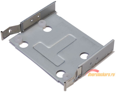

Опишем процесс их монтажа в корпусе. В корзине присутствует пять отдельных рамок для винчестеров. Держатся они в ней на защелках. Металлических, но очень мягких, после пары раз использования их приходится распрямлять (вопрос: «а после скольких они сломаются?» по понятным причинам не выяснялся).

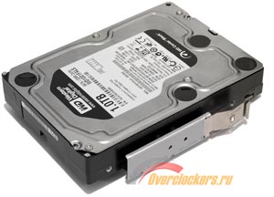

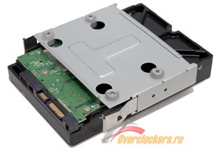

К рамкам жесткие диски прикручиваются не по бокам, а снизу. Контакт осуществляется через мягкие силиконовые прокладки, призванные снизить передачу вибрации на корпус. В процессе используются необычные винты с удлиненной ножкой и крупной головкой. Это именно их в комплекте ровно 20 – под пять винчестеров:
Прикрученный к рамке жесткий диск выглядит следующим образом:
