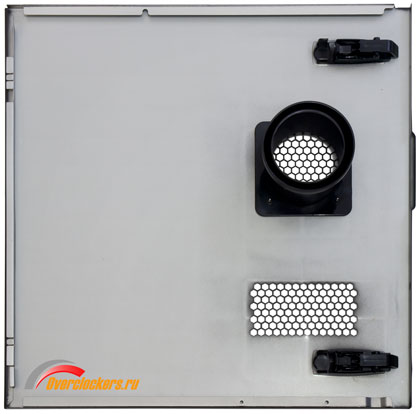

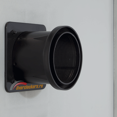

На боковой панели изнутри примостился воздуховод, предназначенный для поставки свежего воздуха процессорному кулеру.
Его труба имеет диаметр около восьми сантиметров, она раздвижная. Воздуховод явно предназначен для использования в паре с системой охлаждения CPU типа штатной («боксовой»). Серьезным оверклокерским кулерам топ-конструктива (вроде Thermalright AXP-140) он не очень-то поможет. А башенным – так и вовсе будет мешать даже в максимально сложенном состоянии. К счастью, воздуховод можно демонтировать, причем без потери внешнего вида корпуса.

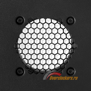

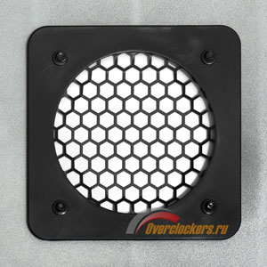

Пластиковую рамку, которая его удерживает, можно открутить, вытащить воздуховод и прикрутить обратно. Вот как при этом будет выглядеть боковая панель (изнутри и снаружи):

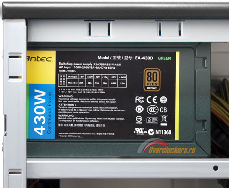

В само́м корпусе взгляд снова приковывает блок питания. На сей раз удивляет его совсем небольшая глубина – не более 14 см.
А еще он довольно легкий, что обычно считается «плохим знаком», когда речь заходит о качестве блока питания. Но в данном случае мы имеем дело с Antec, поэтому характеристики у EA-430D Green Power вполне достойные. По 12 В он может выдать 384 из своих суммарных 430 Вт, т.е. почти 90%. Да, не практически 100% как некоторые современные блоки питания, но тоже очень неплохо. К слову, пятисотваттная модель на реальных системах покажет себя не намного лучше: они сейчас практически только от 12 В и питаются; она же рассчитана на нагрузку по этой линии лишь до 408 Вт, а не 450, как можно было бы ожидать.
Соответствие EA-430D Green Power стандарту «80 Plus Bronze» гарантирует КПД не ниже 81% во всем рабочем диапазоне (и не менее 85% при половинной мощности).
Так или иначе, для «горячих» топовых (да еще и разогнанных) конфигураций этот блок питания не предназначен. О чем тут говорить, если он оснащен лишь одним разъемом питания видеокарты, да и тем – шестиконтактным. Все современные производительные ускорители в наше время оборудованы двумя «розетками». Тем не менее, при использовании переходника с молекса, данный БП «вытянул» наш стенд на Intel Core i7 920 и Radeon HD 5850 в режиме максимальной нагрузки (одновременно запущенные LinX и FurMark), пусть и без разгона.
Но с двумя такими видеокартами его все равно не протестируешь. А корпус вполне вместит такую систему, и проверить, справится ли он с ее охлаждением, необходимо. Поэтому было решено основные испытания Antec NSK 6582B проводить с нашим обычным стендовым блоком питания Enermax Revolution 850 Вт, а EA-430D Green Power постараться протестировать отдельно.

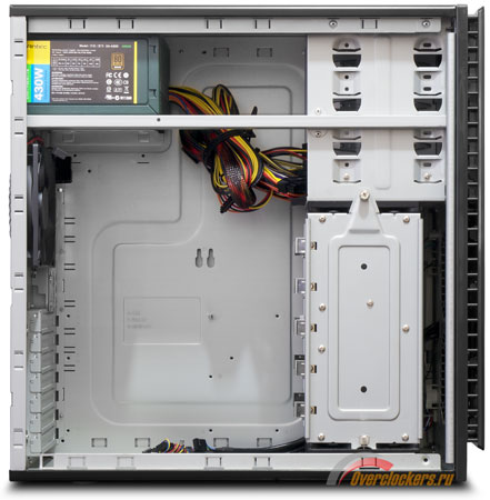

Корпус использует стандартную для среднеразмерной «башни» компоновку. Блок питания в нем располагается сверху, всю переднюю часть занимают отсеки накопителей.

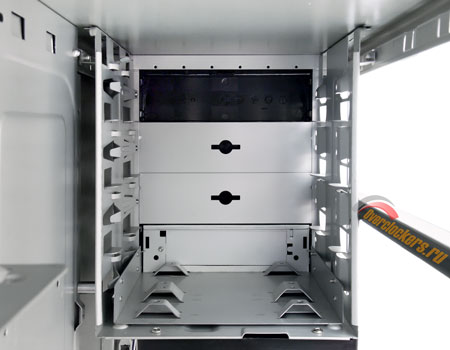

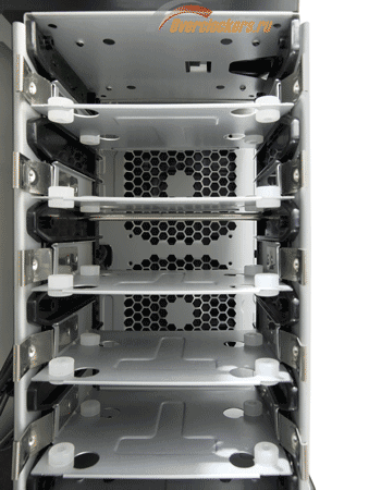

Бо́льшая часть из них предназначены для жестких дисков. Винчестеры в тестируемом корпусе устанавливаются горизонтально и продольно. И могут помешать устройствам в основном отсеке (материнской платы). Поэтому корзина сделана съемной. Открутив два винта с накатанной головкой – сверху и снизу, ее можно выдвинуть вбок. Обычно в корпусах Antec все подвижные детали отлично подогнаны – так, что ничего не болтается и в то же время выдвигается-задвигается легко и плавно. Но NSK 6582B это не касается, в нем корзина жестких дисков по своим пластиковым направляющим «ездит» с трудом (зато дребезжать точно не будет).

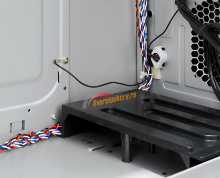

За корзиной, кроме ожидаемого обилия проводов, обнаруживается нередко встречающееся в корпусах Antec заземление. А под ее «постаментом» есть место для складирования неиспользуемых проводов.
В пятидюймовой корзине можно рассмотреть переходник на 3.5”-устройство. Пластиковые заглушки отсеков, кроме верхней, продублированы изнутри стальными. Эти одноразовые, их приходится выламывать.
