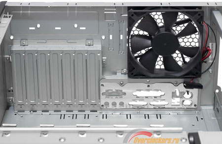

Хорошо хоть, что уже упомянутая заглушка I/O-панели материнской платы не является «недовырезанной» частью шасси. Но она крепится и не за счет правильно подогнанных размеров, как это обычно бывает. Заглушка к задней панели прикручивается.
А вот планки, прикрывающие выходы слотов расширения, как раз держатся «на распорках». Вот так в NSK 6582B «все не как у людей». Но, на удивление, упомянутые заглушки при этом фиксируются вполне надежно.

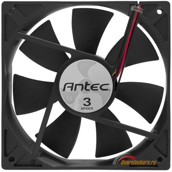

Единственный вентилятор в тестируемом корпусе – это стандартная «стодвадцатка» Antec: черные каркас и крыльчатка без светодиодов, семерка лопастей весьма консервативного профиля. Зато, опять-таки традиционно для данного производителя, вентилятор оборудован трехпозиционным регулятором скорости вращения. Только в NSK 6582B он не выведен на заднюю панель, а просто свисает с вентилятора на отдельном проводе:
Производитель не сообщает, с какой скоростью в каждом из режимов будет крутиться вентилятор. А подключается он только к четырехконтактному разъему блока питания, поэтому измерить его обороты просто так не получится. Зато разъем «сквозной», «вертушка» не займет ценный molex.

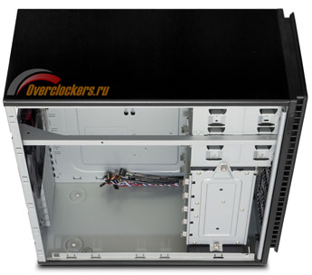

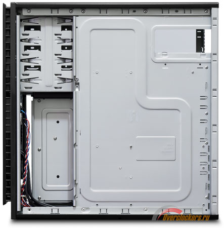

Не оснащен тестируемый корпус и хоть сколько-нибудь развитой системой укладки кабелей. Поддон здесь почти касается ближайшей боковой панели, да и отверстия для вывода за него проводов отсутствуют. Спрятать их удастся разве что в упомянутом отсеке под корзиной для жестких дисков, да еще за ней. Последнее представляется более реальным: корзина достаточно отодвинута от правой (если смотреть спереди) стенки, ме́ста за ней более чем достаточно.

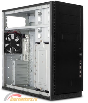

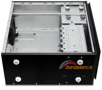

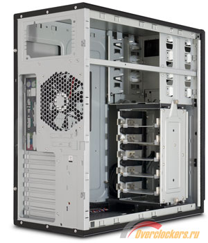

В целом имеем добротное среднеразмерное шасси «умеренной бюджетности». Благодаря растянувшемуся на всю высоту поддону и дополнительному ребру жесткости под блоком питания (предназначенному скорее для его поддержки) оно обладает неплохой жесткостью: корпус из 0.8 мм стали не «гуляет» даже со снятыми боковыми панелями.
На этом теперь уже и внутренний осмотр Antec NSK 6582B завершен. Перед тем, как перейти к сборке, приведем фотографии героя сегодняшнего тестирования изнутри с разных сторон:
