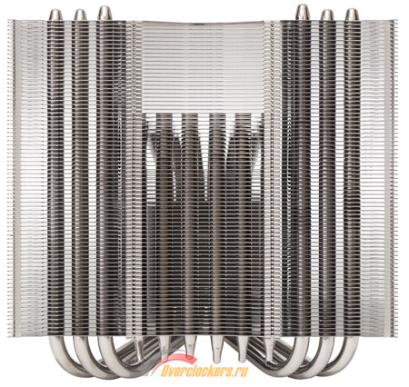

А в его центре присутствует не самая симпатичная дыра:
Если бы ее не было, заметно выросла бы длина радиатора, плюс для улучшения совместимости пришлось бы, как у Noctua NH-C12P SE14, изгибать трубки. А вот сдвинуть дыру к краю ничего не мешало. Это наверняка улучшило бы эффективность радиатора.
Что касается внешнего вида, то сверху дыра не так заметна. А под вентилятором и подавно. Да, кстати, использовать AXP-140 без «вертушки» вряд ли получится. Межреберное расстояние здесь – лишь 1.2 мм: только за счет естественной конвекции радиатор много тепла не отдаст.
Толщина алюминиевых ребер также невелика – немногим более 0.3 мм. Именно это позволило «уместить» сюда такое количество пластин. Но из-за того, что под радиатором должно оставаться место для окружающих процессорный разъем элементов на материнской плате (и его здесь достаточно – около 40 мм), ширину ребер пришлось сократить до трех сантиметров. В результате общая полезная площадь AXP-140 хоть и больше, чем у радиатора Noctua, но не так уж и намного – около 4700 см2.

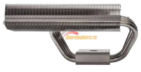

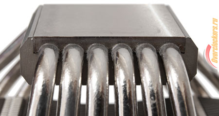

Контакт трубок и с основанием, и с теплорассеивающими пластинами осуществлен пайкой. Толщина подошвы под желобками – немногим более 2 мм. Расстояние между соседними трубками в ней – около полутора миллиметров.

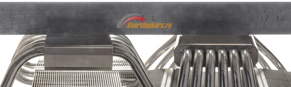

Но вот что касается ровности основания, то тут Thermalright AXP-140 никак не выделяется из общего ряда радиаторов этого производителя – налицо заметная выпуклость в центре:

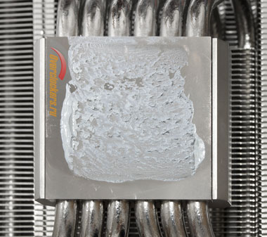

Типичный отпечаток стендового процессора Intel Core i7 920 на подошве тестового экземпляра Thermalright AXP-140 выглядит следующим образом:
Примерно в равных условиях находятся оба героя сегодняшнего тестирования, и если говорить о качестве шлифовки-полировки их оснований:

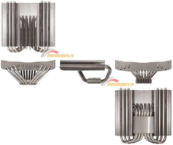

За счет того, что с пластинами AXP-140 контактируют оба конца трубок, получившаяся у инженеров Thermalright конструкция обладает достаточной жесткостью. А еще это должно уменьшить снижение эффективности радиатора при ориентации длинными сторонами трубок вниз. И для многих пользователей корпусов-«башен» данный момент будет актуален: основание радиатора заметно смещено относительно геометрического центра проекции пакета ребер; так что при установке длинными концами трубок вверх AXP-140 почти наверняка сильно «вылезет» за пределы материнской платы (и значит, поместится не во всякий корпус).
Впрочем, основного применения кулера это не касается – при горизонтальном расположении материнской платы в HTPC-корпусе радиатор можно ориентировать как угодно.
