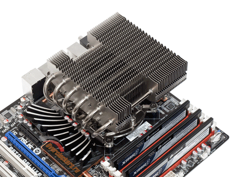

Напоминаю, что производитель оснащает Noctua NH-C12P SE14 набором креплений подо все современные процессорные разъемы. Они полностью идентичны тем, что использует NH-D14. Принцип везде один, лишь при монтаже радиатора на процессоры AMD не используется backplate. А вот универсальная монтажная крестовина для разъемов Intel – в наличии. Именно на примере LGA 1366 мы и будем рассказывать о системе крепления кулера.

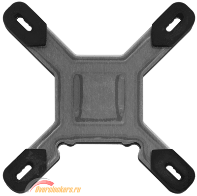

Итак, backplate. Эта стальная пластина с «внутренней» стороны оклеена пластиком. Он липкий, что позволило выложить крестовину по углам толстым эластичным материалом. Именно в таком виде backplate используется на разъемах Intel LGA 1156 и LGA 1366. А в случае с лишенным стальной планки сзади LGA 775 предлагается доклеить резинку еще и по центру:

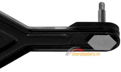

Другая особенность штатной монтажной крестовины Noctua NH-C12P SE14, в свою очередь, связана с Intel LGA 1156. Из тамошней стальной пластины на обратной стороне платы с одного конца выпирает пара винтов. Именно для них в данном backplate сделаны углубления (в центре снизу на фотографиях).

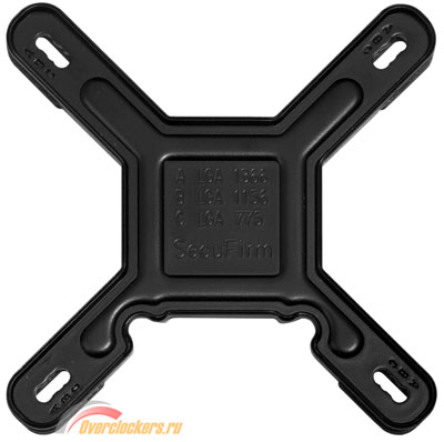

Также тут стоит отметить, что винты в крестовину можно вкручивать в трех положениях, соответствующих разному расстоянию между соседними монтажными отверстиями на Intel LGA 775, 1156 и 1366 – 72, 75 и 80 мм соответственно. Эти положения на backplate промаркированы с внешней стороны как A, B и С, а в центре присутствует «легенда» с расшифровкой обозначений. Здесь NH-C12P SE14 снова демонстрирует удивительную дружелюбность по отношению даже к не самому искушенному пользователю.

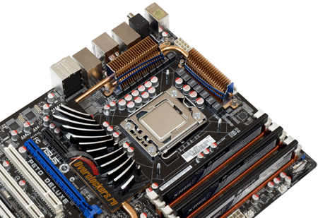

Далее на всю эту конструкцию опускается материнская плата... А можно и наоборот: в случае с Intel LGA 1156 и 1366 изнутри backplate, напоминаю, липкий, значит при последующем перевороте материнской платы его даже не придется придерживать.
Затем уже с лицевой стороны материнки на винты устанавливаются пластиковые стойки-ограничители и далее – крепежные планки. Их можно располагать в двух положениях – в зависимости от того, как именно вы хотите ориентировать радиатор Noctua NH-C12P SE14. Планки прикручиваются к винтам специальными гайками с накатанной головкой. Но чтобы завинтить их до конца, понадобится отвертка – стандартная, крестовая (напоминаю, ее в комплекте, в отличие от NH-D14, нет).

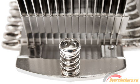

Ну, и далее остается лишь установить на материнскую плату радиатор (разумеется, предварительно нанеся на процессор термоинтерфейс) и прикрутить его к планкам двумя подпружиненными винтами.
Они уже присутствуют на монтажной рамке самого́ радиатора:

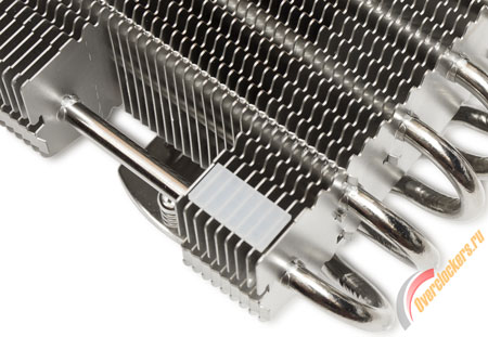

Собственно для крепления вентилятора используются стальные скобы. Они фиксируются в выступах боковин радиатора, после чего цепляются за нижние монтажные отверстия «вертушки». Тут нужно сказать, что упомянутые выступы NH-C12P SE14 выполнены неудачно – скобы так и норовят из них выскользнуть, приходится придерживать их руками. Но в итоге вентилятор фиксируется вполне надежно:
