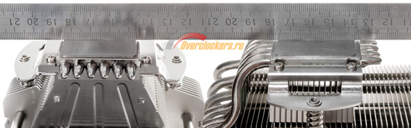

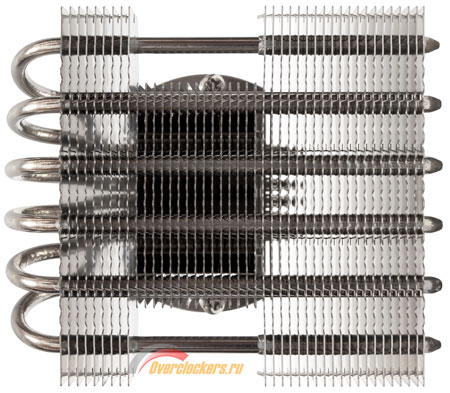

Расстояние между соседними пластинами радиатора – около 2.5 мм. Всего их 44, но они не все одинаковые. Секция из 15 ребер в центре не затрагивает крайние тепловые трубки. Сделано это только для того, чтобы обеспечить доступ к двум винтам, являющимся частью системы крепежа радиатора. В качестве компенсации эти пластины продолжены вниз до его основания. Дополнительно таким образом увеличивается жесткость и прочность всей конструкции.

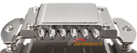

Основание радиатора – составное, в обеих его частях присутствуют полукруглые желобки для трубок. Здесь контакт также осуществляется с помощью пайки.
Расстояние между соседними трубками в основании – не более 1.5 мм. От подошвы радиатора их отделяет немногим более 2 мм.

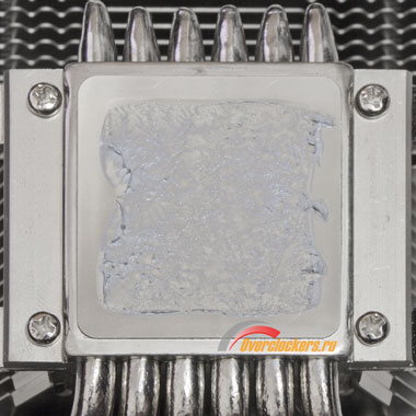

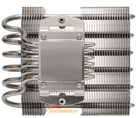

К сожалению, она не может похвастать особой ровностью – в центре присутствует заметное углубление.
Типичный отпечаток стендового процессора Intel Core i7 920 на основании тестового экземпляра Noctua NH-C12P SE14 выглядит следующим образом:
Да и отшлифована подошва не слишком хорошо – на ней невооруженным глазом видны и тактильно ощущаются следы фрезы. Говорить о какой-либо полировке при этом сложно:

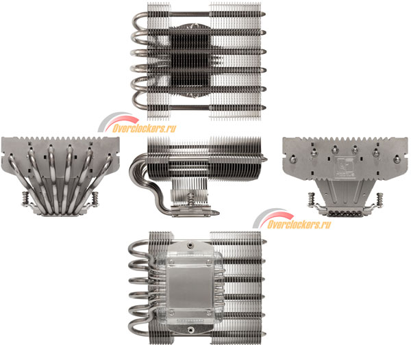

Перед тем, как перейти к рассмотрению поставляемого с Noctua NH-C12P SE14 вентилятора, окинем еще раз взглядом радиатор:

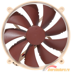

Для многих главным отличием Noctua NH-C12P в версии SE14 станет обновленное крепление с поддержкой всех актуальных процессорных разъемов. Но свое название эта ревизия кулера явно получила из-за нового комплектного вентилятора.
Это наша старая знакомая «стосороковка» NF-P14:
Ее отличают девять коричневых лопастей с характерными «выщерблинами», светлая круглая рамка с монтажными отверстиями под типоразмер 120 x 120 (что очень удобно) и скорость вращения в районе 1200 оборотов в минуту. При этом обещан расход на уровне 110 м3/ч при потреблении 0.1 А по линии 12 В (1.2 Вт) и шумность в пределах 19.6 дБА. Комплектные резисторы снижают значения соответствующих параметров:
- L.N.A. (черный): 900 RPM, 83.7 м3/ч и 13.2 дБА;
- U.L.N.A. (синий): 750 RPM, 71.2 м3/ч и 10.1 дБА.
Заявлен срок жизни не менее 150 000 часов. Как и радиатор, вентилятор может похвастаться наличием шестилетней фирменной гарантии.
