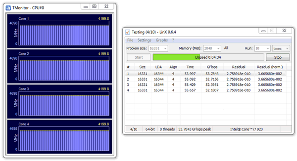

Стендовый CPU Core i7 920 способен работать на 4200 МГц при напряжении 1.35 В. С повторением такого результата на ASRock X58 Extreme3 проблем не возникло. Благодаря возможности выставить множитель CPU напрямую в значение, которое соответствует активированному Turbo Boost, — 21, получить искомые 4.2 ГГц можно было двумя способами: и как 20 x 210, и как 21 x 200. Во втором случае проверка с помощью утилиты TMonitor не выявила какого-либо снижения множителей под полной нагрузкой:

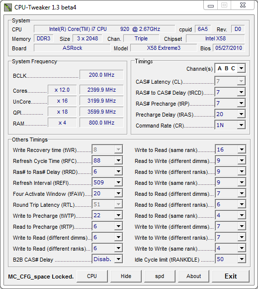

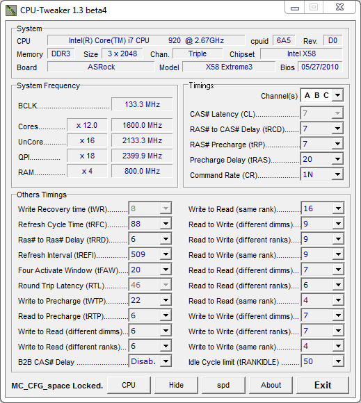

Оперативная память, как видно на скриншотах CPU Tweaker, в обоих случаях работала в штатном режиме на частоте 1600 МГц и с задержками 7–7–7–20 при Command Rate 1N.
Вообще платформа на процессорном разъеме с 1366 контактами ввиду того, что контроллер памяти встроен в CPU, оставляет производителям материнских плат не слишком большой простор для «борьбы за скорость». Режим работы процессора да частота и задержки памяти. Во второстепенных таймингах обычно и кроется причина отличий в производительности разных моделей материнских плат.
ASRock X58 Extreme3 в обоих режимах выставила практически одинаковые наборы задержек. Лишь Round Trip Latency в разгоне немного завысила.

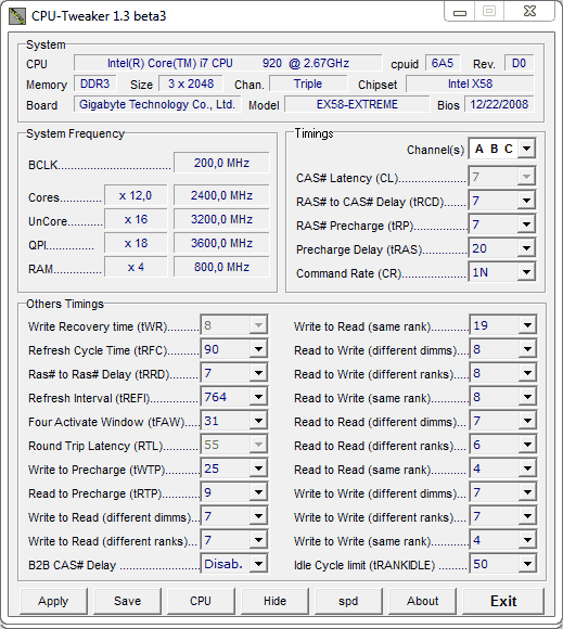

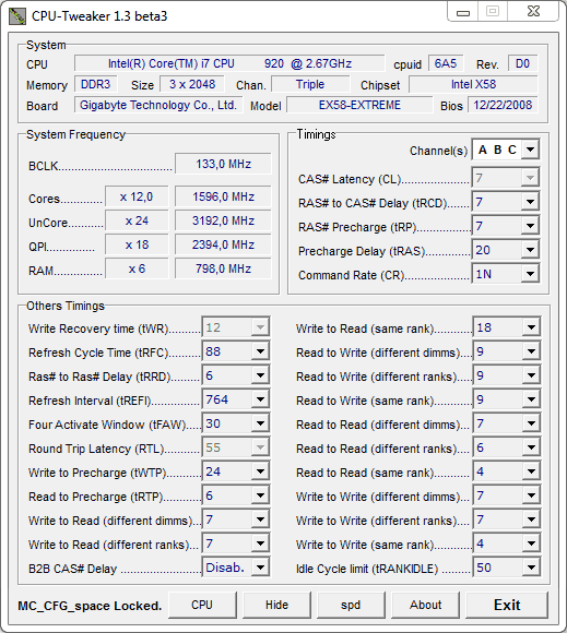

Мы будем сравнивать производительность платы с другой отмеченной «экстримальным» суффиксом материнкой на Intel X58 Express – Gigabyte GA-EX58-Extreme. Эта, как показал ее тест, отнюдь не отличается последовательностью в самостоятельном выборе второстепенных задержек:
Причем даже в штатном режиме выставленные ею второстепенные тайминги были заметно выше, чем те, что задала ASRock X58 Extreme3.
А в разгоне Gigabyte GA-EX58-Extreme завысила некоторые из них еще сильнее. Посмотрим, как это скажется на сравнительной производительности двух плат. Здесь зависимость будет «чистой», обе материнки просто идеально, с точностью до десятой доли мегагерца, выставляют базовую частоту.
