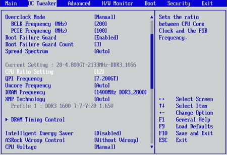

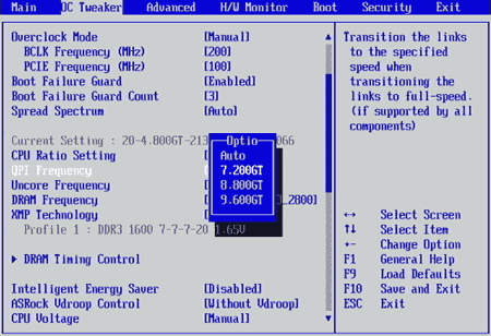

Первым делом увеличиваем базовую частоту (BCLK). Значение можно изменять как с помощью кнопок «+» и «–», так и вводить напрямую:
Boot Failure Guard позволяет увеличить количество попыток платы загрузиться в случае первой неудачи. Уж не знаю, сколько раз она при этом пытается загрузиться – внешне это никак не заметно, но при переразгоне ASRock X58 Extreme3 не стартует что с включенной, что с выключенной Boot Failure Guard. Так что кнопка Clear CMOS тут намного полезнее.
Впрочем, вернемся к BIOS Setup платы. Далее задаем значения всех множителей. Процессорный тестируемая плата позволяет выставить в любое доступное значение, включая то, что соответствует активированному Intel Turbo Boost для всех ядер (на единицу больше штатного). Правда, после очередных манипуляций с BIOS Setup платы возможность выбрать значение «21» вместо «20» у меня исчезла. А прямого управления работой турборежима здесь нет. И при переводе множителя CPU в «Auto» до 21 под нагрузкой он не увеличивался – плата вела себя точно так же, как и с «20». Хорошо хоть без нагрузки во всех случаях множитель стендового Core i7 920 до своих 12 понижался. Вернуть же в список «21» не помогал и сброс до начальных значений, подействовало только обнуление CMOS (говорю же, полезная кнопка :)).
Множители QPI, Uncore и DRAM задаются путем выбора суммарной частоты, которая получится при данной базовой. Удобно.

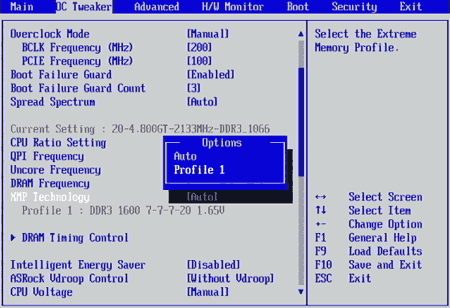

Что касается памяти, то чуть дальше можно просто активировать Extreme Memory Profile (XMP). Если, конечно, в ваших модулях такой прошит. При этом никакой «самодеятельностью» плата не занимается, подбираются ближайшие к текущим значениям BCLK и множитель памяти – такие, чтобы суммарная частота работы оперативки соответствовала выбранному XMP.
При этом правильно выставляются и задержки (чтобы это увидеть, нужно перезагрузиться), но в BIOS Setup значения остаются на «Auto».

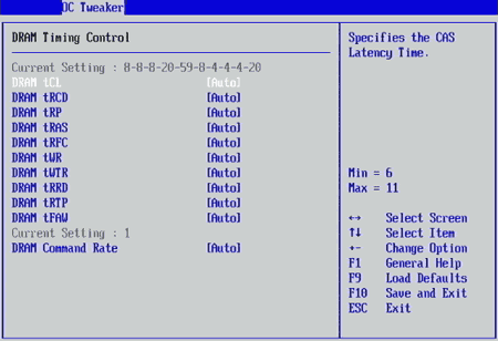

Очень жаль, что текущие значения параметров в BIOS Setup платы X58 Extreme3 выводятся в строку в начале каждого блока. Сопоставлять так, например, добрый десяток таймингов – решительно неудобно. А ведь еще недавно все было хорошо. Если это следствие унификации с продукцией Asus, то брать за основу в этом вопросе следовало бы BIOS Setup плат ASRock.

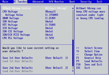

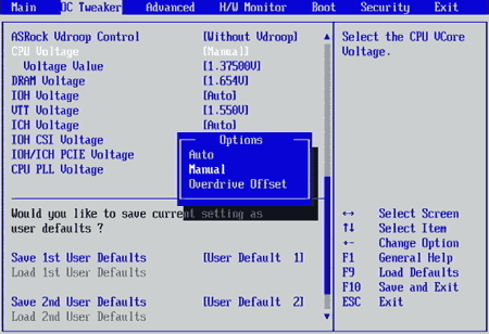

Далее, как обычно, идет блок напряжений. Здесь первым делом активируем механизм, препятствующий снижению процессорного напряжения под нагрузкой (Vdroop). Обычно он зовется Loadline Calibration, но и под наименованием «ASRock Vdroop Control» его опознать нетрудно:

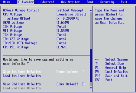

Затем выбираем режим задания процессорного напряжения. Да-да, кроме стандартных Auto (штатное) и Manual (вручную), тестируемая плата поддерживает и новомодный способ с установкой сдвига (Offset). При этом (по крайней мере, по идее) даже увеличенное для улучшения стабильности в разгоне напряжение должно снижаться в отсутствие нагрузки на 0.3 В, как это происходит в штатном режиме. А значит, работоспособность энергосберегающих технологий Intel полностью сохраняется.
Ранее встречавшиеся мне платы ASRock, даже если и обладали подобной возможностью, с помощью сдвига, позволяли изменить CPU Voltage лишь в очень небольшом диапазоне.

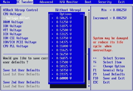

X58 Extreme3 это не касается: ее максимальных +0.6 В будет более чем достаточно для любого разгона. Особенно, учитывая, что при задании сдвига плата увеличивает напряжение заметно более ожидаемых значений (что-то она, похоже, неправильно считает). Штатное напряжение стендового экземпляра Intel Core i7 920 составляет 1.1875 В. Т.е. чтобы получить 1.35 В, необходимые для его разгона до 4.2 ГГц, казалось бы, нужно выбрать сдвиг 0.1625 В. Но при этом (по данным мониторинга самой же платы) итоговое напряжение CPU заметно превышает 1.4 В. А 1.35 достигается уже при выборе сдвига в районе 0.1 В.
Что касается напряжения, подаваемого на память, то ее контроллер встроен в процессор, и существует рекомендация Intel, устанавливающая максимальное безопасное значение на уровне 1.65 В. Именно такое напряжение фактически стало стандартом для планок оверклокерской памяти, предназначенной для процессоров с разъемами LGA 1366 и 1156. Но BIOS Setup платы ASRock X58 Extreme3, как и положено, позволяет подать на память почти два вольта.
Разумеется, потенциально небезопасные значения при этом выделяются красным цветом.

Ну, и завершается раздел OC Tweaker профилями. В BIOS Setup платы помещается всего три набора настроек. Зато их разрешается именовать произвольным образом (в рамках выделенных под это 15 символов). Да и произвольное количество профилей можно без проблем сохранить на любой носитель из-под Windows. Соответствующая утилита – OC DNA – присутствует на комплектном диске.
