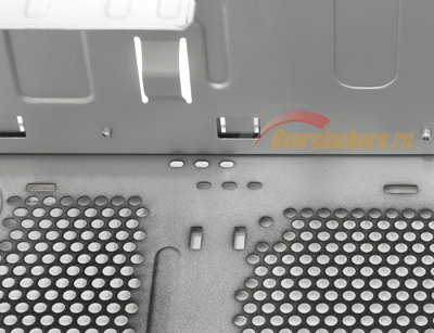

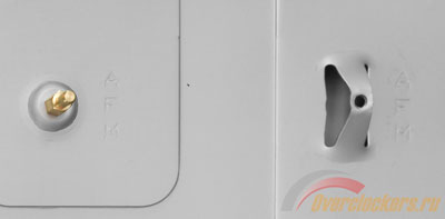

Материнская плата в Vx-E Pro устанавливается не на стандартные стойки, а на отогнутые от поддона «петли». Впрочем, один штырек все-таки есть. Это фирменная особенность корпусов AeroCool – стойка для «центровки» материнской платы. На следующей фотографии она слева (а «петля», соответственно, справа):

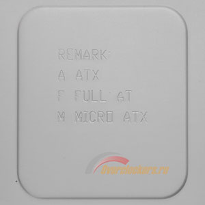

Все монтажные... приспособления промаркированы на предмет необходимости их использования с различными типами материнских плат. А в центре поддона приводится соответствующая расшифровка обозначений.
Вот уж не ожидал в 2010 году встретить новый корпус с поддержкой формата AT. Но в любом случае, больше – не меньше. Может, кому-то и пригодится.
У некоторых читателей при упоминании о несъемных «стойках», являющихся частью поддона, наверняка сразу возник вопрос: «А как же Micro ATX? Ведь соответствующие ему нижние петли будут упираться в полноразмерную материнскую плату ATX!». Не волнуйтесь, для этих отверстий в комплекте с корпусом идут нормальные стойки. Правда, снова непонятно, почему пожалели их еще десяток (заморочившись при этом на отогнутые от поддона)?

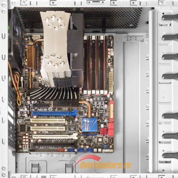

Ну, да не будем о грустном, попробуем установить в корпус материнскую плату:
А ничего, по глубине ей в AeroCool Vx-E Pro вполне просторно. Но вот с высотой проблемы. Верхняя панель корпуса буквально в паре сантиметров от материнской платы. С некоторыми процессорными системами охлаждения могут быть проблемы. Зато по поводу вентиляторов волноваться не стоит: они устанавливаются сверху и прячутся под пластиковой фальшпанелью.

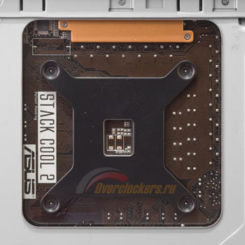

И даже вырез за процессорным разъемом оказался «правильный». И его расположение, и размеры подобраны очень неплохо:

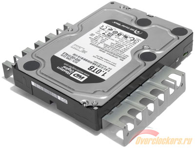

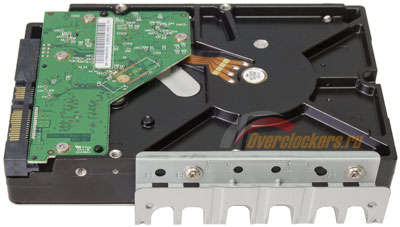

Для крепления 3.5”-винчестера в пятидюймовом отсеке предлагается использовать U-образные планки-переходники на 5.25”. Они прикручиваются к жесткому диску по бокам.
Надо сказать, что сделать это не так просто: нужно держать и винчестер, и планку, одновременно с этим пытаясь попасть отверткой в небольшой вырез в ней и закрутить там винт. Здесь очень помогло бы, если бы детали переходника были пластиковыми. А к стальным либо постоянно норовит «прилипнуть» магнитная отвертка, либо приходится держать еще и винт.
Плюс к этому, стальные планки – жесткие. Резиновые фиксаторы, применявшиеся для тех же целей в AeroCool Hi-Tech 7 Pro, мне нравились гораздо больше.
Хорошо хоть, благодаря тому, что направляющие расположены строго по центру, а материнская плата «жмется» к боковой стенке, они практически не мешают друг другу при (де-)монтаже. Да и не самые эстетичные планки разглядеть в корпусе сложно.

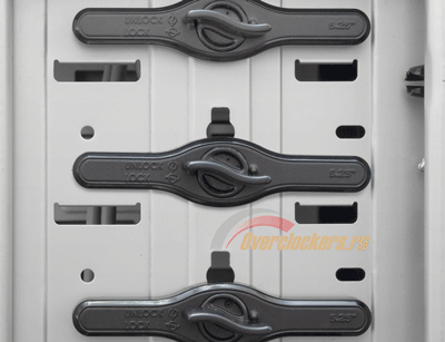

Для крепления пятидюймовых (а других здесь нет) устройств в отсеке предлагается использовать уже описанную систему безвинтового крепления.
Точно такие же пластмасски с поворотным «замком» мы буквально две недели назад видели в корпусе NZXT Tempest EVO. И, как и там, в AeroCool Vx-E Pro девайсы фиксируются в своих отсеках не очень плотно.
К счастью, эти пластмасски легко снимаются. И все устройства (а не только в тех двух отсеках, которым безвинтовых креплений не досталось) можно спокойно прикрутить старыми добрыми винтиками. Приятно, что в монтажных отверстиях на внешних сторонах винчестерных переходников присутствует резьба.

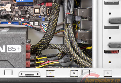

То же можно сказать в AeroCool Vx-E Pro и о блоке питания. Здесь уже довольно длинный 190-миллиметровый Enermax Revolution до ближайшего к нему элемента напротив – жесткого диска, «торчащего» на несколько сантиметров из направляющих, «не доставал» все 10 сантиметров.
Жаль, что в остальном тестируемый корпус рассчитан лишь на короткие блоки питания. Про неудачно расположенное на дне корпуса посадочное место под еще один 120 мм вентилятор я уже упоминал. Та же беда – и с дополнительным фиксатором БП. Он прикручивается (снизу, что не очень удобно) к нижней панели корпуса лишь в трех положениях – на расстоянии около 145, 155 и 165 миллиметров от задней стенки. Т.е. многие блоки питания не удастся дополнительно закрепить с его помощью.
Впрочем, их в тестируемом корпусе и без того неплохо зажимают сверху два фиксатора.

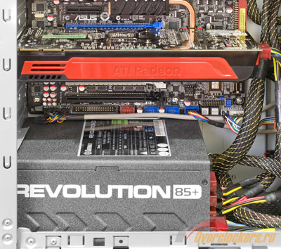

Обратите внимание, как близко к блоку питания материнская плата. Горячие видеокарты в нижние слоты расширения Vx-E Pro нужно устанавливать осторожно.
А вот по глубине, как я уже говорил, им в тестируемом корпусе вполне просторно. Если напротив установлены жесткие диски, то здесь разместится ускоритель длиной до 290 мм (все, кроме Radeon HD 5970, даже с 5870 проблем не будет). А если пожертвовать охлаждением винчестеров (их, напомню, можно перенести выше, только там не будет обдува фронтальным вентилятором), то и все 320 мм (их уже хватит и 5970-му).
