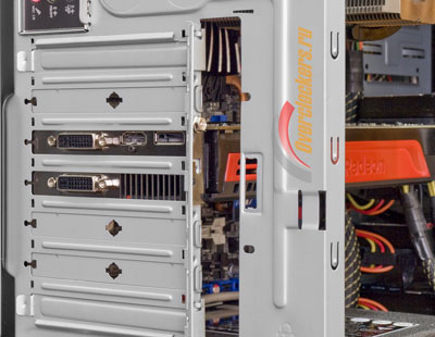

Карты расширения в тестируемом корпусе прикручиваются старыми добрыми винтиками. Только делать это, по понятным причинам, приходится снаружи.

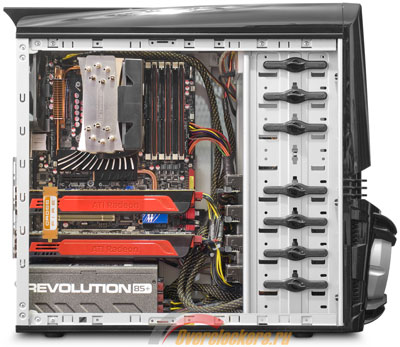

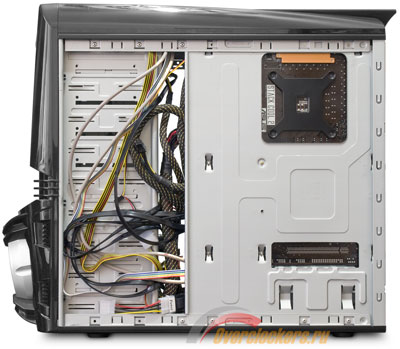

На предыдущих иллюстрациях в обзоре система уже практически собрана. В конце, как всегда, остановимся на вопросах укладки в тестируемом корпусе проводов. Тем более, что наверняка многие читатели обратили внимание на их обилие на этих самых фотографиях.

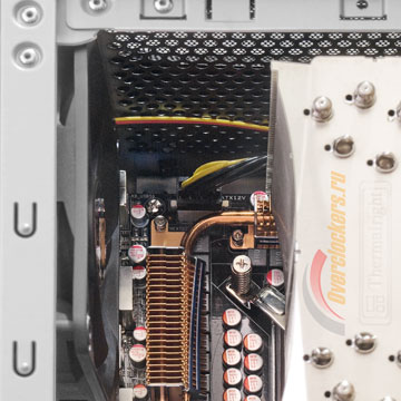

Самый проблемный в корпусах с нижним расположением блока питания кабель – это процессорное питание (ATX12V). Мало того, что соответствующий шлейф блока питания должен иметь достаточную для его протяжки через весь корпус длину (удлинителя в комплекте с AeroCool Vx-E Pro, конечно, нет), так еще и за поддоном его в тестируемом корпусе уложить не получится. До ближайшей боковой стенки там меньше сантиметра, плюс отсутствует подходящее отверстие в поддоне сверху.
У стендового блока питания шлейф ATX12V достаточно длинный, им практически удается обвить по периметру материнскую плату. Но вот подключать в корпусе соответствующий разъем совсем неудобно, ме́ста там очень мало что сверху (из-за нависающей над самой платой верхней панели), что по бокам (из-за особенностей крепления карт расширения задняя панель и вентилятор также ближе подходят к материнке).
Что касается остальных проводов, то хорошо хоть за пятидюймовыми направляющими достаточно просторно. Иначе провода вообще было бы некуда прятать (разве что в эти самые неиспользуемые 5.25”-отсеки).

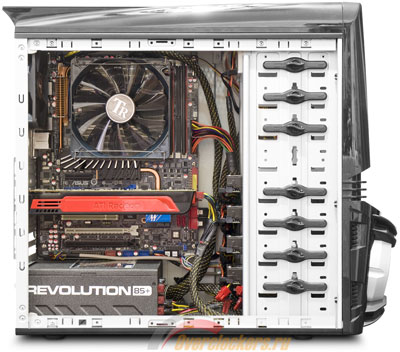

Но в результате с лицевой стороны собранная в AeroCool Vx-E Pro система выглядела вполне аккуратно:
А с вида «три четверти» провода́ и вовсе почти незаметны:

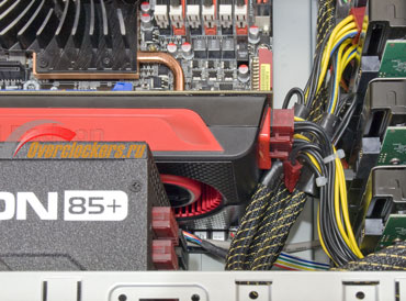

Последней я установил в корпус вторую видеокарту.
Для этого на материнской плате Asus P6TD Deluxe используется шестой (второй снизу) слот расширения. Но двухслотовая система охлаждения стендовой Radeon HD 5850 все равно практически упиралась в блок питания, и ее турбина наполовину им перекрывалась. Это не может не сказаться на температурном режиме видеокарты. Насколько ей станет хуже, мы узнаем позже.

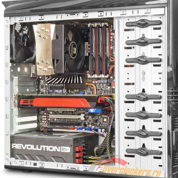

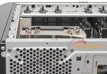

Пока же пересоберем систему по второму разу. А знаете, почему? Потому что, отвлекшись сразу после установки материнской платы на жесткие диски, я снова забыл проверить, закрывается ли боковая стенка корпуса с установленным на процессоре башенным радиатором :(.
Нет, само́й-то ширины шасси хватает. Но боковой вентилятор, несмотря на массивный пластиковый выступ на панели снаружи, установлен все-таки изнутри. В результате системе охлаждения CPU в тестируемом корпусе остается около 130 мм. Почти 16-сантиметровый стендовый Thermalright Ultra-120 eXtreme – точно не для AeroCool Vx-E Pro.
Причем, даже если аккуратно снять изнутри вентилятор, это все равно не поможет. Он прикручивается к утопленным вглубь стойкам той са́мой пластиковой рамки. И сами эти стойки без вентилятора лишь чуть меньше ограничивают процессорные системы охлаждения по высоте. А снимать эту декоративную пластмасску – значит изуродовать корпус.
Кстати, на фото ниже видно, как неаккуратно прикручен вентилятор: один из его шурупов даже не попал в стойку. Видимо, сборщик решил, что «и так неплохо держится».

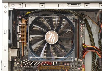

В общем, обидно, конечно, но что делать? Еще полчаса работы, и в AeroCool Vx-E Pro занял место более подходящий туда Thermalright AXP-140 (поэтому именно этот кулер и приведен в описании тестового стенда):
Он ориентирован трубками параллельно земле, так как при попытке установить AXP-140 их концами вверх, он упирался в крышку шасси.
