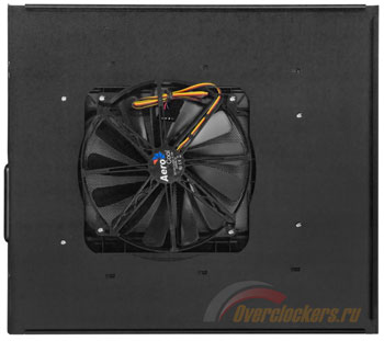

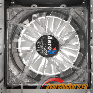

Да уж, боковой вентилятор AeroCool Vx-E Pro является как одним из главных преимуществ корпуса, так и его основным недостатком.
Эта 13-лопастная вертушка крутится со скоростью 800 RPM, потребляет не более 5 Вт (0.42 А) и промаркирована как A2025L12.

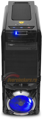

Второй установленный в тестируемом корпусе на вдув вентилятор – фронтальный 140 мм (A1425M12) – может похвастать наличием 11 лопастей. Он потребляет не более 3.85 Вт (0.32 А) и «делает» 1500 оборотов в минуту.

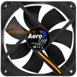

А единственный вытяжной вентилятор – обычная семилопастная «стодвадцатка» (A1225L12) также вращается со скоростью 1500 RPM и потребляет лишь немногим меньше – 3.6 В (0.30 А).

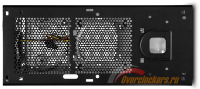

Теперь посмотрим, что же мы имеем в AeroCool Vx-E Pro. Заглушки слотов расширения – сплошные, причем, как штампованные, так и обычные. Пятидюймовые – да, перфорированные. Но непосредственно над и под боковым 200 мм вентилятором – «главным поставщиком» воздуха в корпус – крупные перфорации. В верхние 5.25”-отсеки заметная часть избыточного потока пойдет, только если закрыть хотя бы верхние.

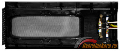

Сюда, напомню, можно установить пару вентиляторов, 120 или 140 мм в диаметре. Они прикручиваются комплектными винтиками прямо к пластиковой фальшпанели. Которая, в свою очередь, легко снимается – достаточно отогнуть пару защелок в ее передней части.
Но по умолчанию сверху «вертушек» нет. Но особая ирония состоит в том, что пятидюймовые заглушки проложены изнутри пылевыми фильтрами. Тогда как перед фронтальным и боковым вентиляторами их нет. Т.е. ни одна из описанных выше целей достигнута не будет. Впрочем, похоже, речь зашла об излишне «тонких материях». Сложно, в конце концов, требовать от среднебюджетного решения таких «изысков», которыми не может похвастать и большинство гораздо более дорогих моделей корпусов.

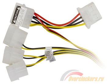

Зато все вентиляторы в AeroCool Vx-E Pro снабжены как трехконтактным разъемом для подключения к материнской плате, так и четырехштырьковым – для блока питания. Последний разъем «сквозной», так что при желании все корпусные «вертушки» можно присоединить к одному molex-у.
Но лучше запитать от него штатный регулятор скорости вращения вентиляторов. Выше изображены именно его разъемы. Один – для блока питания. Остальные три – для вентиляторов. Используя описанный выше «трюк» со сквозными разъемами (или любыми «двойниками», «тройниками» и т.п.), можно подключить к штатному корпусному регулятору вообще все «вертушки» в системе.

Заодно так (и только так, к сожалению) можно отключить подсветку фронтального вентилятора. В его прозрачной крыльчатке притаились четыре ярких синих светодиода. И упомянутая белая «турбина» нисколько не скрывает их свет.
