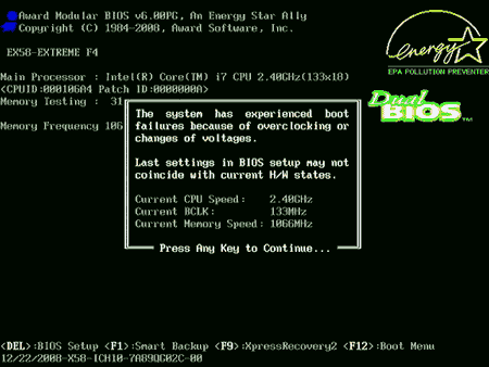

Зато 200 МГц Gigabyte GA-EX58-Extreme «взяла» без каких-либо дополнительных манипуляций. Все напряжения для этого можно смело оставлять на номинале. Но почему-то при этом плата отказывалась стартовать после мягкой перезагрузки. Приходилось или нажимать кнопку сброса, или выключать/включать систему. А в процессе нахождения максимальной стабильной базовой частоты я столкнулся с не самой корректной работой функции watch dog timer, которая должна помогать материнской плате стартовать при переразгоне. Пришлось обнулять CMOS. Хотя иногда защита срабатывала корректно:
