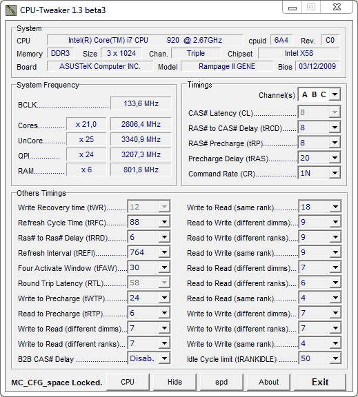

В первом случае тестовый Core i7 920 функционировал на базовой частоте 133 МГц с "турбобустовым" множителем 21, что суммарно дает около 2800 МГц:

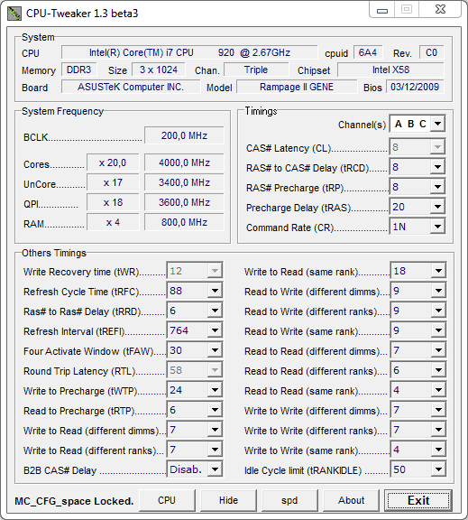

Во втором — 200 Х 20 = 4000 МГц:
Оперативная память, как видно из скриншотов, в обоих режимах работала на штатной частоте 1600 Мгц при задержках 8–8–8–20 и Command Rate 1N. Остальные тайминги я решил оставить на усмотрение материнских плат. Asus Rampage II Gene и с разгоном, и без выставила их одинаково.

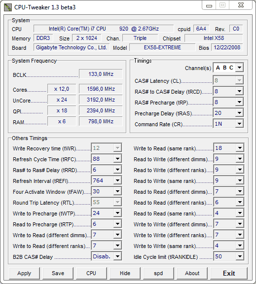

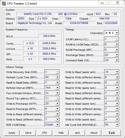

В данном случае по скорости Asus Rampage II Gene сравнивалась с топовой моделью главного конкурента компании на retail-рынке "материнок" — Gigabyte GA-EX58 Extreme. Эта не столь последовательна при самостоятельном выборе задержек: на "Гигабайте" их наборы в двух упомянутых режимах существенно отличались.
Если в первом второстепенные тайминги практически полностью повторяют выбранные Asus Rampage II Gene (исключение составляет немного меньшая Round Trip Latency), то при разгоне центрального процессора большинство задержек немного выше.

Разница в производительности между платами невелика и в большинстве случаев укладывается в погрешность измерений, выявленную в ходе обработки результатов по нескольким запускам. Небольшое преимущество Asus в тестах памяти вполне объяснимо несколько большей частотой ее работы на этой материнской плате (видно на скриншотах CPU Tweaker) при выставлении тех же параметров. На самом деле точное следование желаниям пользователя, задающего параметры, мне как-то ближе. Впрочем, продукт Gigabyte тоже хвалить не за что:

Показатели стали еще более плотными. Материнские платы по скорости совсем рядом. Сколько-нибудь заметная разница снова наблюдается только в синтетических тестах памяти. Здесь уже явно сказались более низкие задержки, которые выставила Asus Rampаge II Gene. В целом же можно сказать, что оба продукта демонстрируют практически одинаковую скорость и похоже реагируют на изменение одних и тех же параметров.
