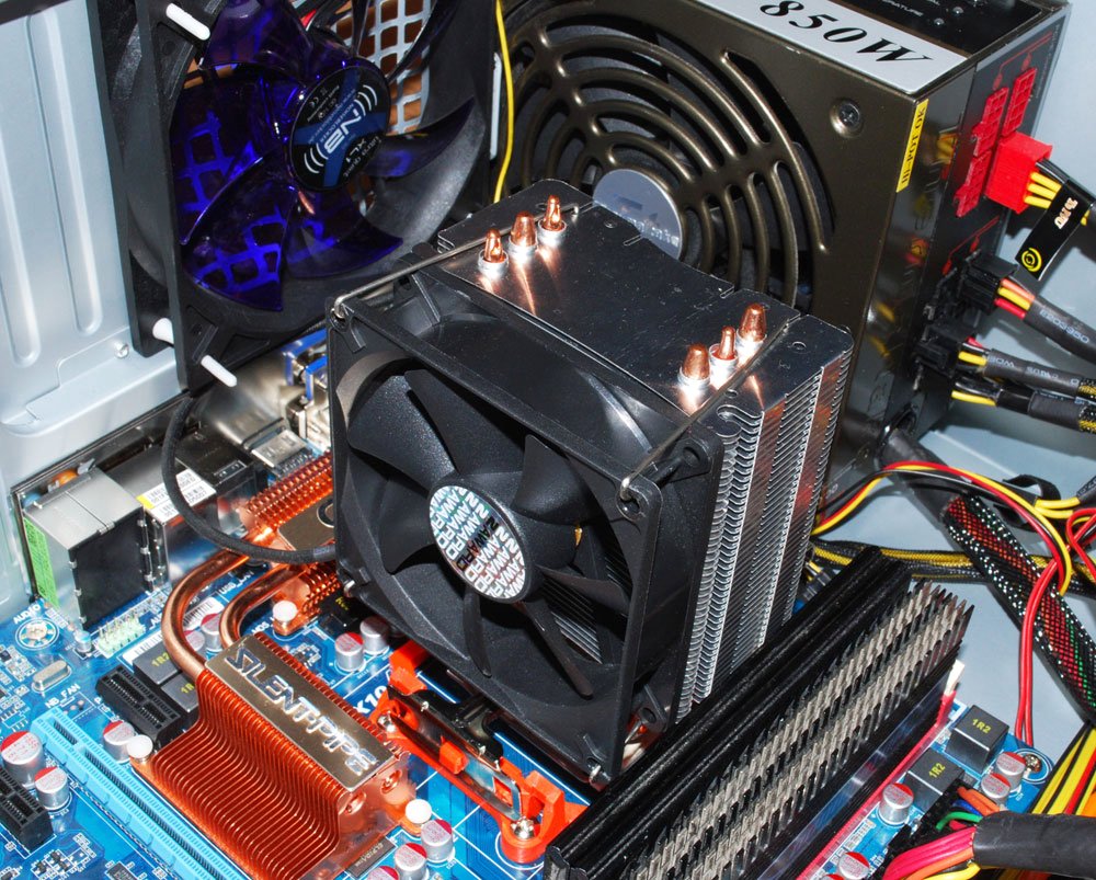

Как видите, он представляет собой кулер башенной конструкции. Размеры системы охлаждения составляют 88x92x145 мм, а вес не должен превышать 440 граммов. Кулер состоит из трёх медных тепловых трубок диаметром 6 мм, на которых напрессованы 42 алюминиевых пластины:
Толщина пластин радиатора около 0,5 мм, а расстояние между ними составляет 1,9~2,0 мм. Если посмотреть на кулер сбоку, то видно, что боковые стороны радиатора лишь частично закрыты загнутыми вниз концами рёбер:
С противоположной вентилятору стороны радиатора в пластинах можно заметить четыре прорези глубиной 8-10 мм, а также выштампованные круглые выемки:
Пара крайних прорезей предназначена для размещения в них очень жёстких проволочных креплений вентилятора, а вот назначение средних мне точно не ясно (либо какая-то про-акустическая развязка, либо издержки штамповки). На основании кулера приклеена защитная плёнка. Её обязательно нужно удалить перед установкой ZikaRay, а поверхность основания обезжирить спиртосодержащей жидкостью.

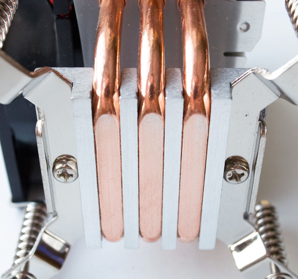

В Zaward ZikaRay применена технология прямого контакта, то есть тепловые трубки контактируют непосредственно с теплораспределителем процессора:

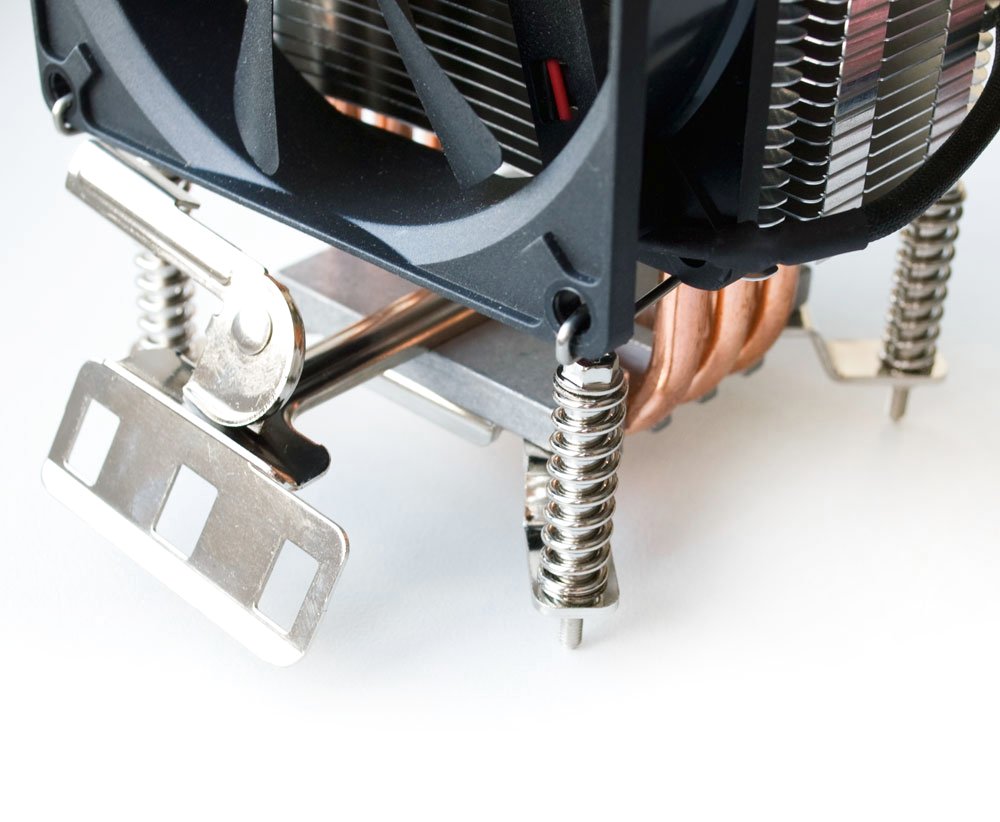

О том, каким образом кулер устанавливается на плату можно догадаться по его креплениям:
На LGA 775 ZikaRay устанавливается с помощью винтового крепления с пружинами и усилительной пластиной, а на платы для процессоров AMD - с помощью клипсы с фиксирующим "флажком", вставляющейся между трубок в специальные прорези в основании. Во втором случае кулер можно будет установить только в двух положениях, а его ориентация внутри корпуса будет зависеть от расположения разъёма на материнской плате. Для установки на LGA 1366 кулер не предназначен.
На обеих платформах ZikaRay довольно сильно прижимается к теплораспределителю процессора, обеспечивая надёжный контакт с ним:
