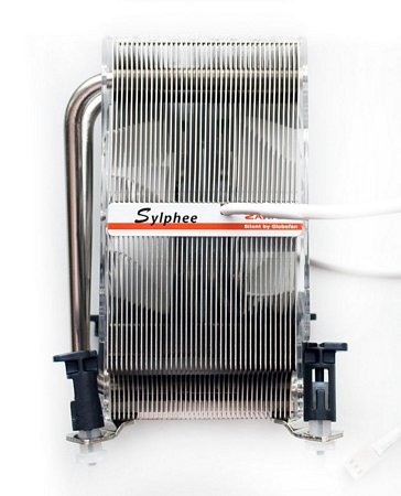

Второй участник тестирования - кулер Sylphee - упакован в коробку несколько больших размеров, чем ZikaRay, оснащённую пластиковой ручкой. Сквозь окошко с лицевой стороны коробки видна часть кулера и его тепловые трубки:

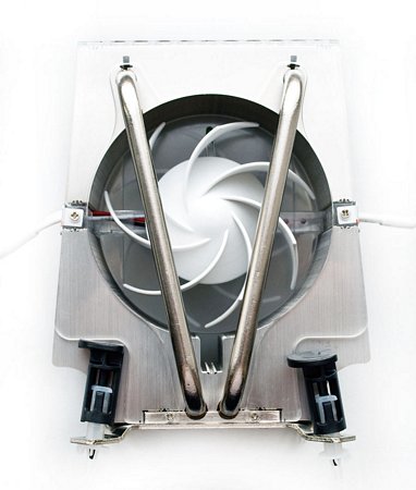

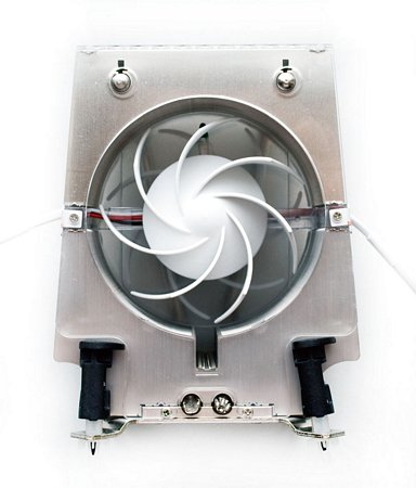

Кулер состоит из алюминиевых рёбер, припаянных к медной, никелированной пластине основания, двух тепловых трубок и двух крыльчаток вентиляторов, сориентированных по направлению друг к другу:
Таким образом получается, что вентиляторы как бы дуют друг на друга, но форма их крыльчатки такова, что они разбрасывают воздушную массу по всей окружности рёбер, охлаждая таким образом всю площадь пластин.

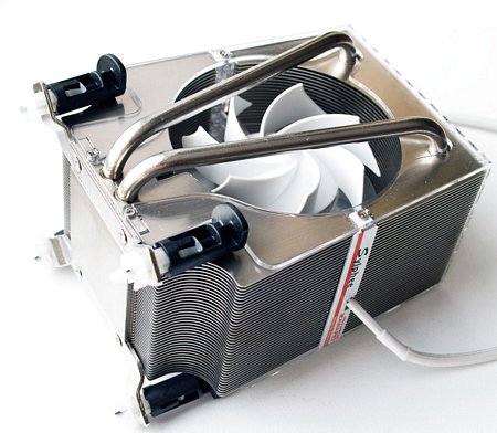

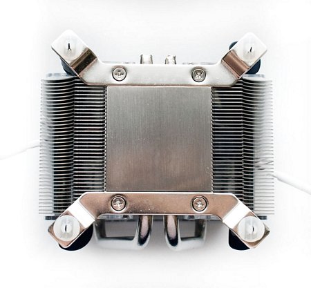

Две медные тепловые трубки, покрытые никелем, выходят из центра основания и пронизывают верхнюю часть радиатора:
Таким образом, поступление воздушного потока к радиатору осуществляется спереди и сзади кулера, а его выброс идёт уже по всей площади рёбер с боковых и с верхней сторон.

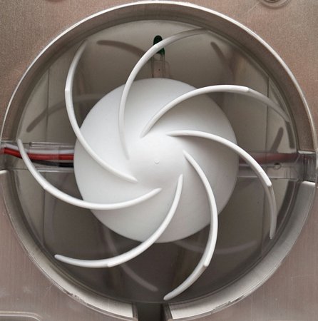

"Вертушки" выглядят интересно, их лопасти сильно изогнуты и заметно расширяются к концам:

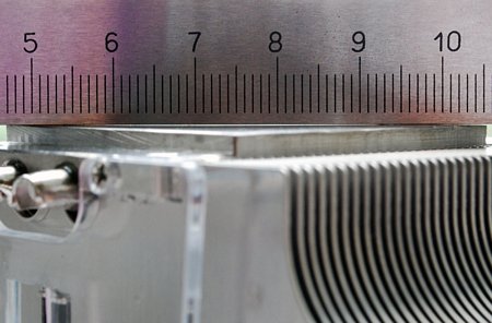

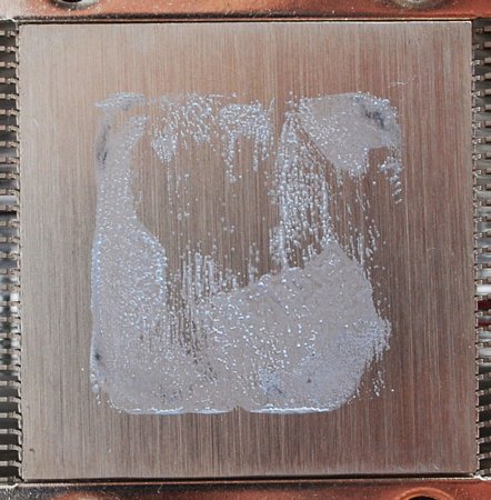

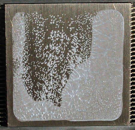

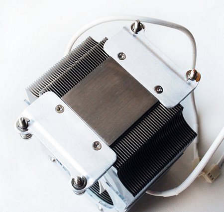

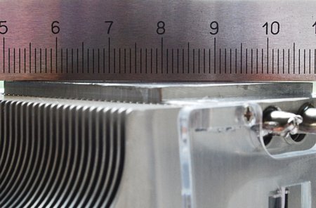

Ровность медной никелированной пластины основания Zaward Sylphee оставляет желать лучшего - оно не только вогнуто по середине, но и имеет "заваленные" углы (проверка проводилась линейкой штангенциркуля советских времён):
Как результат - отпечатки теплораспределителей процессоров AMD Phenom и Intel Core 2 Quad на основании кулера достойны занесения в музей компьютерных курьёзов:
Так как кулер необходимо было возвращать после тестирования, то его основание не выравнивалось, то бишь Sylphee тестировался именно в таком виде.

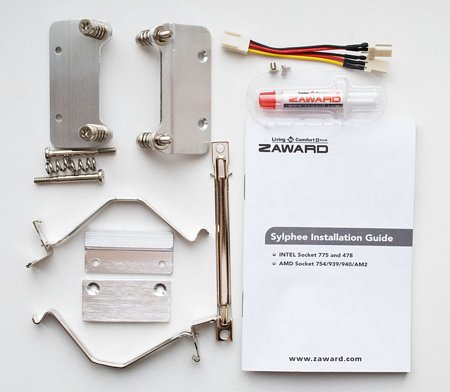

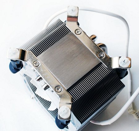

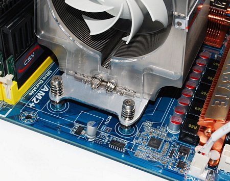

Для крепления Zaward Sylphee на материнские платы с разъёмом Socket 939/940 используется обычная клипса-качель. Она вставляется в специальную прорезь в радиаторе между трубками и зацепляется за зубья пластиковой рамки разъёма. Для Socket AM2 используется винтовое крепление, а для LGA 775 - классическое типа "push-pin", отличающееся не только слабым прижимом, но и недолговечностью (особенно, когда по тем или иным причинам кулер приходится часто снимать и ставить):

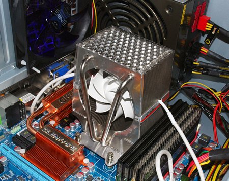

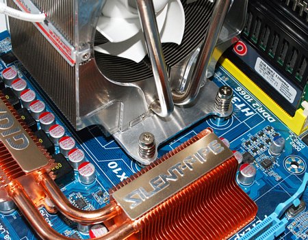

Кулер имеет скромные размеры в основании, поэтому не конфликтует с силовыми элементами или радиаторами в околосокетном пространстве. Не мешает ему (или ей - "Sylphee"?) и высокие радиаторы на модулях оперативной памяти:
Внутри корпуса системного блока система охлаждения выглядит необычно, хотя для полной оригинальности кулеру всё же не хватает подсветки вентиляторов:

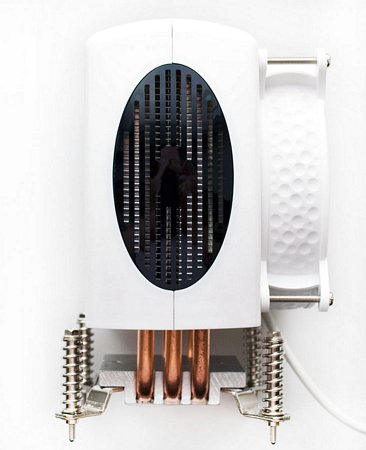

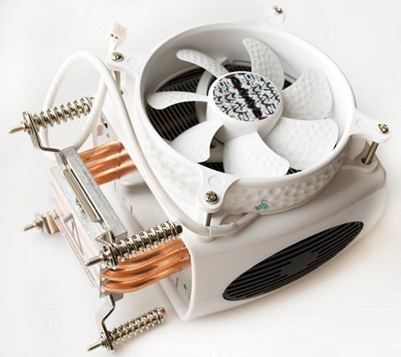

Наконец, третий кулер Zaward, который мне довелось протестировать, называется "Vivo", хотя это имя ничего общего с известной аббревиатурой VIVO (Video In Video Out) не имеет. Коробка - самая большая из сегодняшней троицы, с вырезом на лицевой стороне:

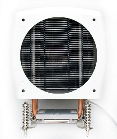

Таким образом, все отличия ограничиваются пластиковым кожухом и вентиляторами, установленными на нём:

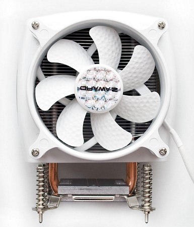

Размеры Zaward Vivo составляют 121x98x151 мм, вес равен 500 граммам.
Для установки дополнительного вентилятора кожух разъединяется на две половинки. Типоразмер вентиляторов - 92х92х25 мм. Скорость вращения, заявленная в характеристиках, равна 2000 об/мин с допустимой дельтой в ±10 %. Примечательно, что на одинаковой с вентилятором ZikaRay скорости воздушный поток вентиляторов Vivo меньше и составляет 37,61 фут3/мин. Очевидна иная форма крыльчатки и иная поверхность лопастей - с выемками, напоминающими поверхность шарика для игры в гольф. Правда, заявленный уровень шума тоже ниже - он не должен превышать 24,7 дБА. Оригинальным производителем является всё та же Globe Fan, маркировка вентилятора - GL4Z S0952512LG-3M. Нормативный срок службы подшипника скольжения, на котором основаны вентиляторы, составляет 26000 часов (такой же, как и у вентилятора кулера ZikaRay).

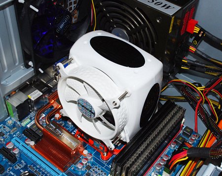

Об установке и совместимости повторяться здесь, думаю, нет смысла, так как она полностью соответствует оной у ZikaRay. Разве что дополнить фото установленного на плату кулера внутри корпуса системного блока:
