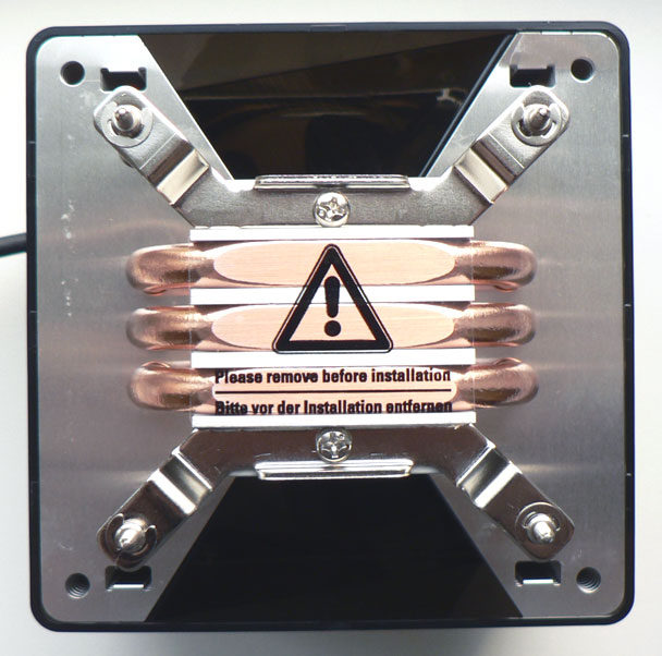

Сверху этот кожух и вся конструкция накрыты вентилятором типоразмера 120 х 120 х 25 мм, а снизу видны тепловые трубки, являющиеся частью основания кулера:

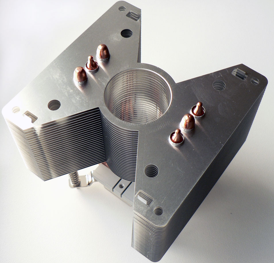

Итак, перед нами алюминиевый радиатор, набранный из X-образных пластин с отверстием в центральной части:
Причём внутри этого отверстия края алюминиевых пластин загнуты вниз и сомкнуты между собой, образуя своеобразную трубу диаметром около 30 мм. Общее число пластин в теле радиатора равно 30, их толщина составляет ~0.25 мм, а межрёберное расстояние равно ~2.5 мм:

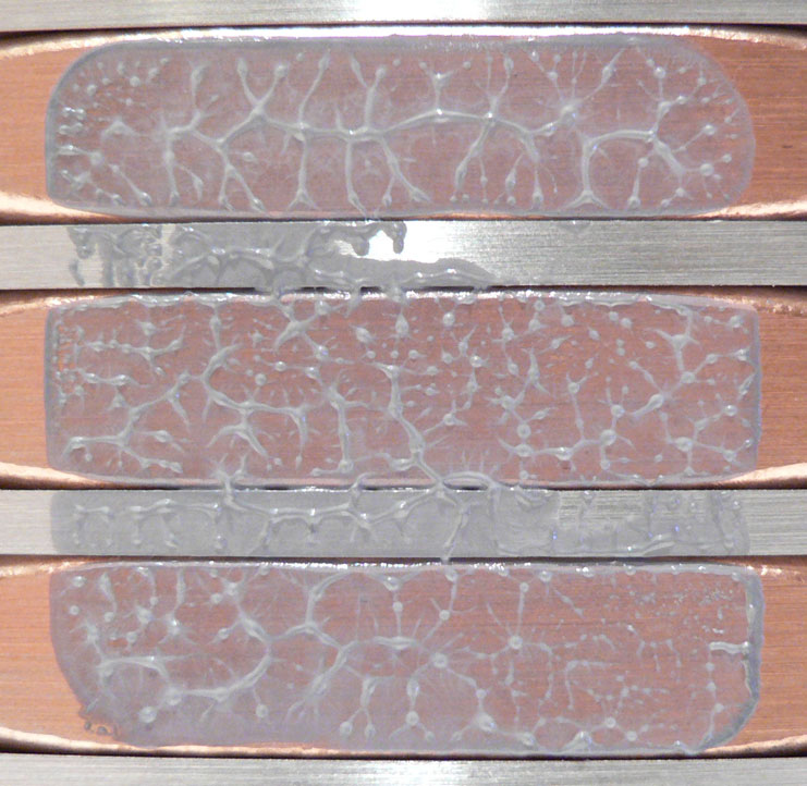

Ещё одной особенностью кулера Zaward gyre Flow является применение в его конструкции технологии прямого контакта (HDT). Три медных тепловых трубки диаметром 8 мм являются частью основания кулера:
Расстояния между трубками составляют ~2 мм и заполнены алюминиевыми вставками, к которым приворачиваются два крепления для установки кулера на материнские платы с разъёмом LGA 775. Основание ровное, а алюминиевые вставки с одной из сторон даже чуть выше трубок:
Обратите внимание, что крышка LGA 775 процессора ложится аккурат на все три 8-мм трубки, что, даже несмотря на алюминиевые вставки, должно самым положительным образом сказаться на эффективности теплопередачи от ядер CPU к трубкам. Мы с вами нередко становились свидетелями того, когда в тестах кулеров с технологией прямого контакта трубки не полностью закрывали теплораспределитель, либо и вовсе контактировали половиной своей плоскости в основании.

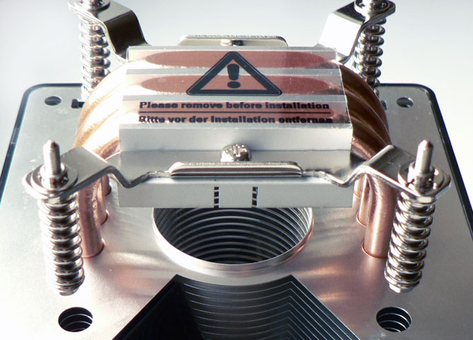

Zaward gyre Flow совместим с платформами под процессоры Intel с разъёмом LGA 775 и процессоры AMD с разъёмами Socket 939/AM2/AM2+. Процедура установки кулера на первый тип процессорного разъёма предполагает обязательный демонтаж материнской платы из корпуса системного блока (если, конечно же, она туда у вас вообще установлена). Для монтажа к основанию кулера уже привёрнуты винтовые крепления, которые приворачиваются сквозь плату к backplate:
Для этого нужно использовать длинную Г-образную отвёртку, которая вставляется в отверстия в радиаторе:
Такой же метод установки используется в кулерах Noctua, если вы помните. На платформы под процессоры AMD семейств К8 и К10 кулер устанавливается с помощью клипсы-качели, зацепляющейся за зубья стандартной пластиковой рамки сокета и фиксирующей кулер флажком.
