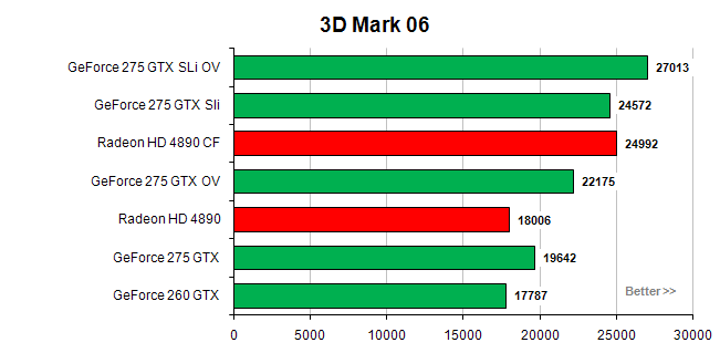

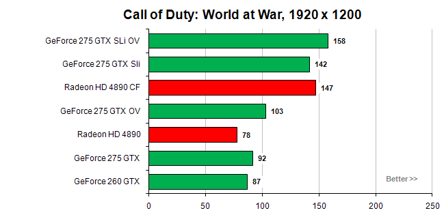

Лидируют разогнанные GTX 275, а вот со вторым и третьим местом получилась интересная ситуация: CrossFire-связка из двух HD 4890 опередила SLi из двух GTX 275, хотя в одиночном "забеге" последняя опережает HD 4890 на 9%! Вот что значит хорошо проработанные драйвера: с добавлением второй карты результат у "красных" увеличивается на 39%, тогда как у "зеленых" прибавка от SLi-режима составляет всего 25%.
В 3D Mark Vantage ситуация меняется на обратную: HD 4890 проигрывает всем, даже GTX 260. Прирост от добавления второй 4890 немал - 52%, однако же для GTX 275 он составляет 80%, а в разгоне - 92%. Наиболее вероятная такого незавидного положения HD 4890 - узкая шина памяти.

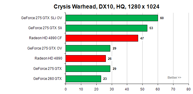

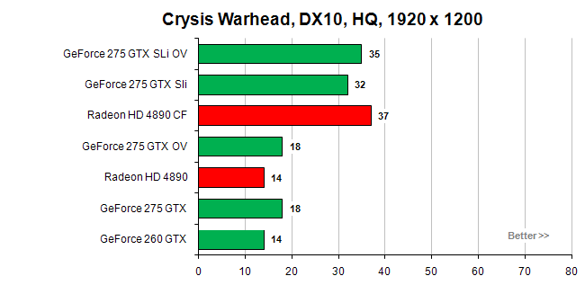

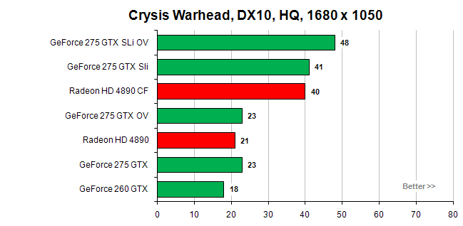

Требовательный к объему видеопамяти Crysis Warhead выводит HD 4890 на первое место в высоком разрешении. При среднем и низком разрешении продукт AMD незначительно отстает от GTX 275 и уверенно опережает 260-ю. Но это не спасает ситуацию - в 1680 х 1050 показатели всех видеокарт в одиночном режиме находятся ниже "уровня комфорта" (25 fps), не говоря уже о 1920 х 1200.
Сильно бросается в глаза неожиданно высокий результат CrossFire-связки в разрешении 1920 х 1200 - прирост от добавления второй карты составляет 167%! При повторном тестировании ситуация повторилась; скорее всего, дело в некорректной работе игры на драйверах данной версии.
Здесь HD 4890 проигрывает и GTX 260, и GTX 275 в одиночном режиме, а в CF спасает хорошая масштабируемость - почти двукратный прирост производительности позволяет догнать SLi-связку GTX 275, работающую на штатных частотах. При разгоне последние вырываются вперед.

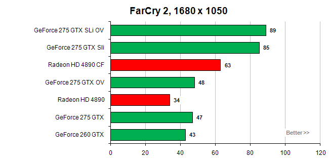

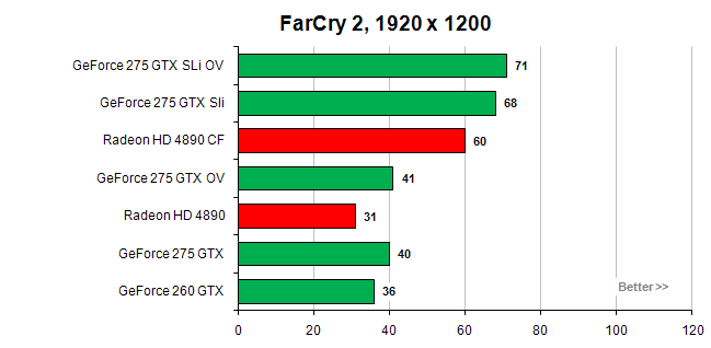

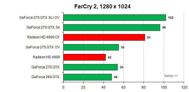

В FarCry 2 поле боя остается за продуктами NVIDIA. Нельзя не обратить внимание на почти полное отсутствие пользы от разгона в виде роста производительности. Первое, что приходит на ум - недостаточный объем набортной видеопамяти у GTX275, но тогда эта нехватка обязательно проявилась бы при росте разрешения, чего в нашем примере не наблюдается.

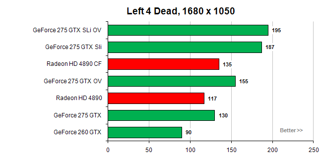

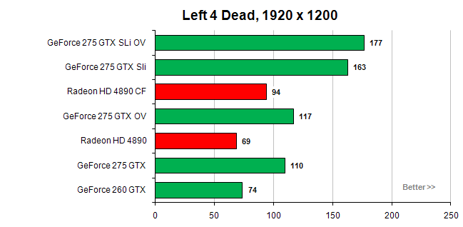

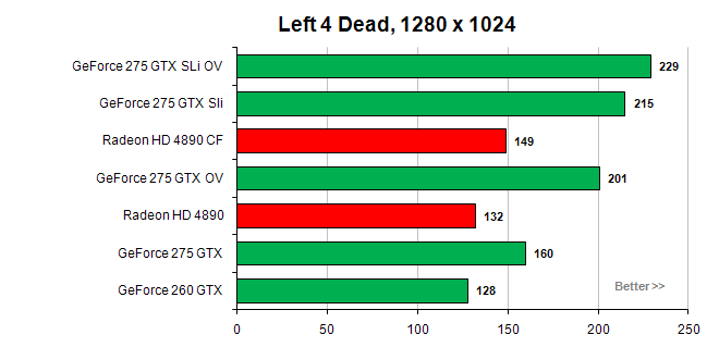

"Легкий" движок Left 4 Dead очень положительно отзывается на рост тактовой частоты видеочипа, что хорошо заметно на примере разогнанной GTX 275. Значительное отставание HD 4890 от GTX 275 при относительно высокой частоте GPU можно объяснить узостью шины памяти.

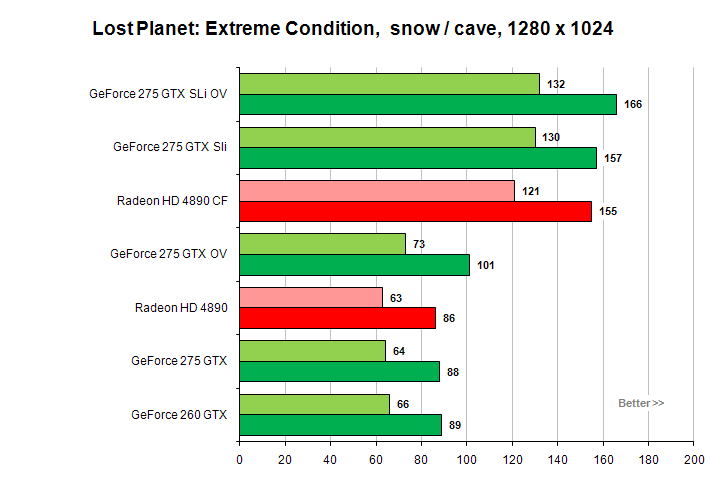

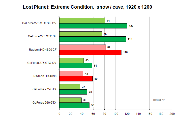

LostPlanet традиционно хорошо реагирует на добавление в систему второй видеокарты - прирост производительности у продуктов обоих конкурентов составляет более 80%. Хорошо заметна прибавка от повышения тактовой частоты ядра GTX 275, особенно в низком и среднем разрешении. В 1920 х 1200 начинает сказываться недостаток объема видеопамяти у GTX 275 и GTX 260: HD 4890 вырывается вперед и догоняет разогнанную 275-ю, тогда как в 1280 х 1024 и 1680 x 1050 шла со стоковой GTX 275 наравне.

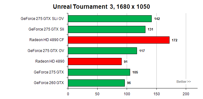

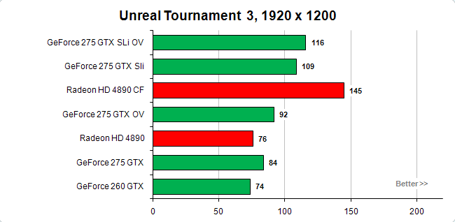

В Unreal Tournament 3 HD 4890 удается вырваться вперед только за счет CrossFire режима, даже связка из двух разогнанных 275-х оказывается значительно слабее. В одиночном исполнении все выглядит иначе: HD 4890 идет наравне с GTX 260 и отстает от GTX 275 на 5...9%.
Очень спорные результаты у CrossFire-связки: с ростом разрешения показатели не уменьшаются, а увеличиваются! В 1280 х 1024 две 4890-х "сливают" одной более 10%, чего по логике быть не может. Повторное проведение тестов на этой игре никаких более адекватных результатов не дали. Даже учитывая погрешность более 5% между показателями трех последовательных прогонов на одной частоте, общая картина остается неизменной, CF из двух HD 4890 только "набирает обороты" с ростом разрешения.
