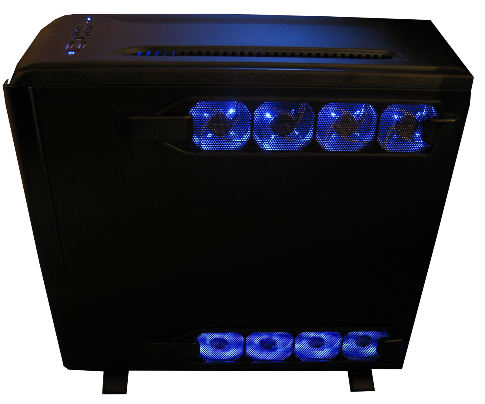

На левой стенке корпуса имеются две большие вентиляционные решётки, вместо которых можно установить прилагающееся в комплекте поставки оргстекло, правая же стенка оснащена двумя батареями из четырех вентиляторов диаметром 80 мм. Нижняя батарея предназначена для подачи холодного воздуха, верхняя – для вывода горячего.

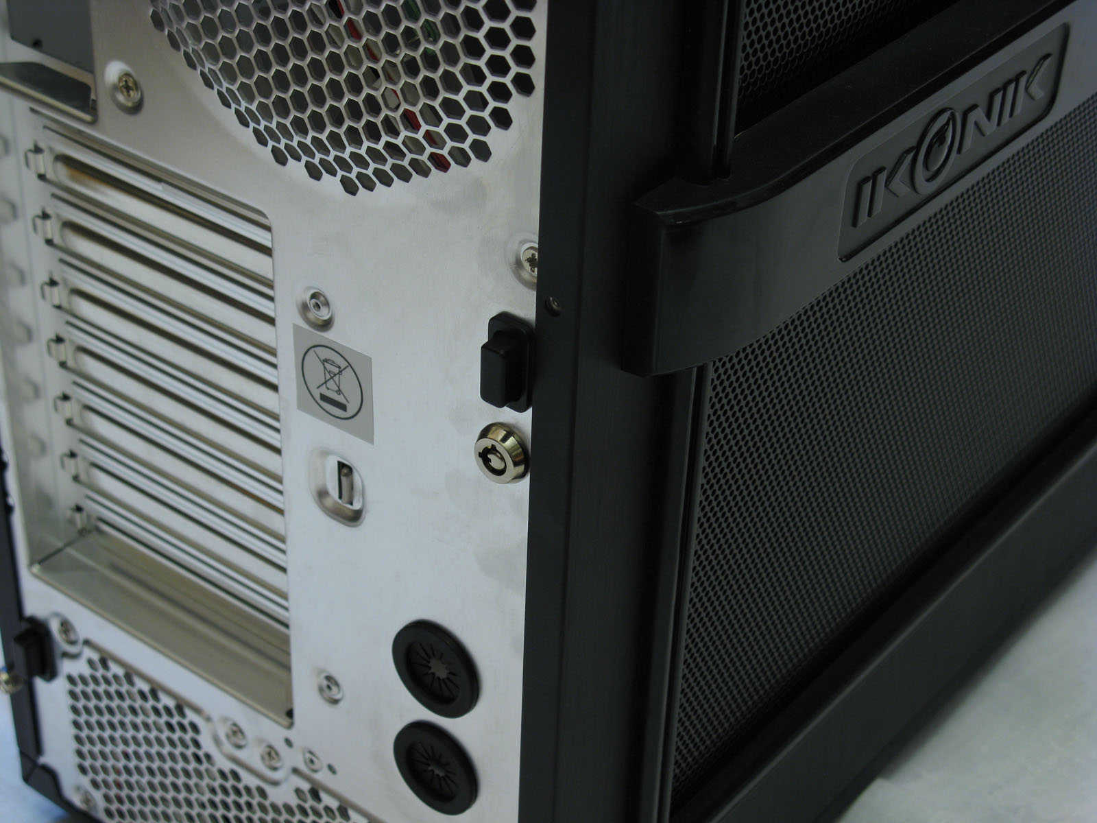

Заглянув назад, обнаружим наличие еще трех вентиляторов – одного диаметром 140 мм и двух диаметром 80 мм, предназначенных для вывода горячего воздуха из корпуса. Итого 13 штук, и это только корпус! Нетрудно посчитать, что их количество увеличится минимум до 16 при сборке системы, если, конечно, мы не будем использовать систему жидкостного охлаждения, но и в этом случае один дополнительный вентилятор остается в блоке питания. Что касается СВО, то производителем предусмотрены два отверстия для прокладки шлангов к выносным элементам.
Имеется возможность закрывать боковые стенки корпуса на ключ, чтобы посторонние не имели доступа внутрь. И в самом деле, нечего посторонним ковыряться в компьютере оверклокера! Еще одной особенностью является наличие замков с кнопками, на которые надо нажать для того, чтобы иметь возможность снять стенку корпуса.

Надо признать, на подсветку производитель не поскупился – каждый из 13 вентиляторов имеет по 4 синих светодиода, кнопка включения также подсвечена.
