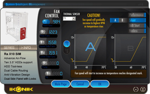

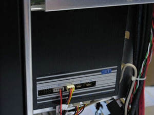

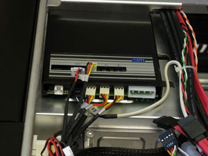

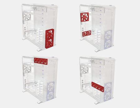

Плата имеет шесть разъемов для подключения вентиляторов, из которых четыре предназначены для управления скоростью вращения корпусных вентиляторов, а два свободны для использования. Корпусные вентиляторы сгруппированы для управления вполне логично:

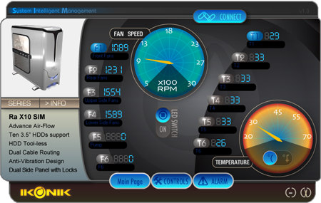

Управление вентиляторами происходит на основании данных шести термодатчиков, которые пользователь может расположить в корпусе по своему усмотрению. Обороты вентиляторов и показания датчиков отражаются в главном окне программы управления.

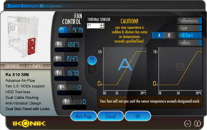

Пользователь может выбрать 4 профиля управления – Fanless, 0 dB Start, Silent и Performance, причем для каждой управляемой группы вентиляторов возможно выбрать свой режим работы. В режиме Fanless вентиляторы отключены, в режиме Performance функционируют при неизменном напряжении 12 Вольт. В режимах 0 dB Start и Silent плата изменяет подаваемое на вентиляторы напряжение, исходя из показаний термодатчиков. При этом возможно выбрать два варианта зависимостей:
После того как плата настроена, можете смело выключить программу и забыть о ней – все настройки сохраняются самой платой, и режим 0 dB Start может отчасти оправдать свое название – при старте системы происходит кратковременное включение корпусных вентиляторов, после чего они умолкают. Помимо управления скоростью вращения вентиляторов программа управления позволяет включать и выключать их подсветку.

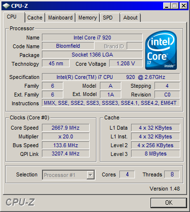

- Материнская плата: ASUS P6T Deluxe (X58/ICH10R), BIOS version 0703
- Центральный процессор: Intel Core i7 920, 2,66GHz, 1.21V, LGA1366

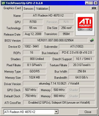

- Видеокарта: ATI Radeon HD 4870 X2 (HIS) 750/900MHz (3600MHz GDDR5)

На протяжении всего тестирования обороты кулера видеокарты были зафиксированы на уровне 50% от максимальных при помощи Riva Tuner.

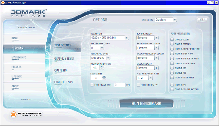

Нагрузка на центральный процессор создавалась при помощи 30-минутного прогона OCCT в режиме загрузки ЦП, видеокарта прогревалась при помощи 3-кратного прогона второго графического теста 3DMark Vantage в разрешении 1680x1050 c настройками Extreme-качества, а так же применением 8AA + 16AF:

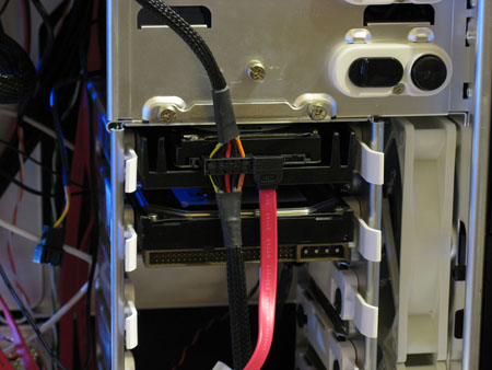

Для прогрева жесткого диска с раздела на раздел три раза подряд копировалась папка объемом 23,2 ГБ, содержащая 3 директории с файлами DVD-Video и 2 700-МБ директории с файлами mp3. Жесткий диск был установлен в верхний отсек основной корзины. Для того чтобы ему тяжелее дышалось, снизу была установлена заглушка в виде неисправной барракуды на 80 ГБ.
