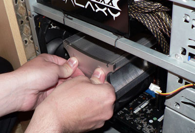

Как выяснилось по ходу тестирования, проблема слабого прижима кулера к теплораспределителю процессора, к сожалению, осталась и в новых моделях IH-4401 А и 4405. Проверить данный факт оказалось довольно просто, достаточно лишь было во время теста OCCT немного прижать руками кулер сверху:
А теперь посмотрим график изменения температуры самого горячего ядра процессора (здесь и далее речь о 65-нм Intel Core 2 Quad Q6600) при этом прижатии:
Очевидно, что с шестую по седьмую минуты теста, когда кулер модели IH-4401 А дополнительно прижимался к процессору, происходило дополнительное снижение температуры на 4 градуса Цельсия и, как видно по графику, снижение наверняка происходило бы и дальше, но креплением мне работать не хотелось. Точно также реагировал на дополнительный прижим и кулер модели IH-4405.
