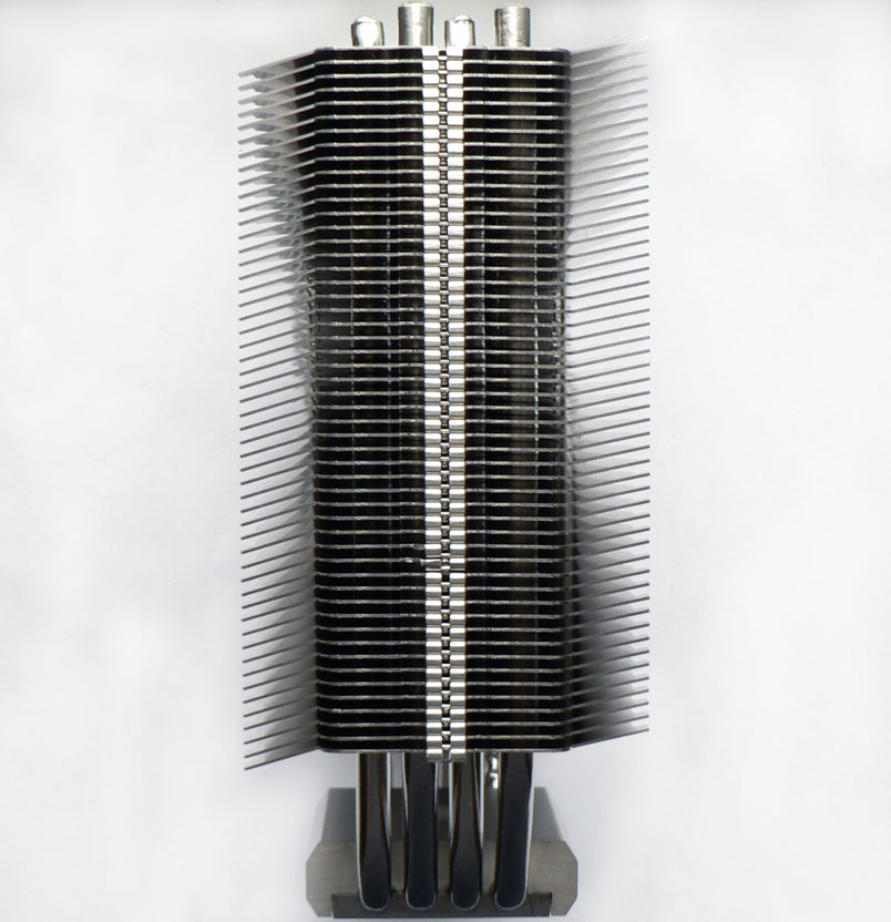

Габариты радиатора башенного типа составляют 63.4 х 132.0 х 160.0 мм при весе в 745 грамм (на 45 грамм меньше чем у Ultra-120 eXtreme). Ключевое отличие от старшего “брата” заключается в меньшем количестве тепловых трубок: у Ultra-120 A их число равно четырём, в то время как у Ultra-120 eXtreme тепловых трубок уже шесть. Диаметр трубок равен 6 мм. Трубки, пластины радиатора и основание покрыты тонким слоем никельсодержащего сплава.
На тепловых трубках нанизаны 52 алюминиевых пластины толщиной в 0.3~0.35 мм с межрёберным расстоянием в 1.6~1.7 мм:
Общая площадь теплораспределения радиатора производителем не указывается. По собственным расчётам было определено, что она составляет около 8050 см2. Рёбра радиатора изогнуты, отчасти напоминая лопасть пропеллера самолета. Такая форма, по заверениям производителя, способствует не только увеличению площади теплораспределения, но и позволяет воздушному потоку от вентилятора "работать" более эффективно.
Боковые стороны радиатора не закрыты, поэтому можно предположить, что часть воздушного потока будет выходить сквозь них (так и есть, на самом деле):
Тепловые трубки, как и у eXtreme версии Ultra-120, расставлены в радиаторе нелинейно:
Таким образом, помимо экономии на габаритах радиатора, инженерам Thermalright удалось более равномерно распределить тепловой поток по его рёбрам:
Контакт тепловых трубок и алюминиевых рёбер осуществлён пайкой.

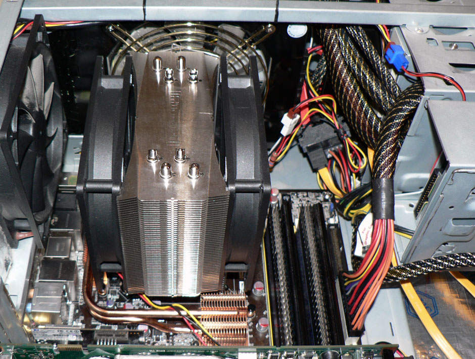

Внутри корпуса системного блока с первого взгляда сложно отличить какой именно ревизии кулер установлен:
Есть ли разница в эффективности – покажет тестирование, здесь же добавлю, что Thermalright SI-128 SE можно приобрести в рознице примерно за 1400 рублей.
