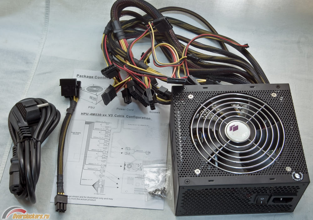

Более простой и удешевленный блок мощностью 530Вт поставляется в стандартной для продукции Hiper коробке из картона, не оборудованной ручкой. По заявлениям Hiper, коробка изготовлена из вторичного сырья и экологически безопасна. А внутри экологической коробки находятся пластиковые упаковочные формы, которые естественным путем очень долго будут засорять среду. Такой вот парадокс.
Внутри коробки стандартный набор - сам блок питания черного цвета, переходник для питания видеокарт PCI-Express, сетевой кабель, 4 винтика и брошюра с кратким описанием. Блок питания имеет перфорированные стенки и матовую окраску поверхностей.
Наклейка указывает максимальный допустимый ток по двум раздельным веткам +12В канала 18А, при этом общий суммарный ток – 32А. При этом мощность каналов +3.3 и +5В не должна превышать 150Вт, что вполне соответствует требованиям современных систем.
Кабельное оснащение стандартно для блоков подобного ценового диапазона, а все основные провода убраны в черную пластиковую оплетку.
Поскольку сам блок имеет только один кабель для питания видеокарты PCI-Express, в комплекте поставляется переходник, позволяющий получить еще один такой разъем ценой двух периферийных.
Жгут проводов жестко зафиксирован стяжкой у корпуса блока питания, это избавляет от перетирания и повреждения проводников о края металлического корпуса.
