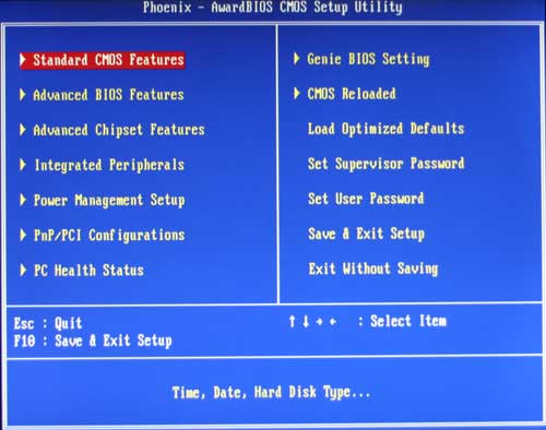

Возможности BIOS Setup
Материнская плата DFI LANPARTY LT X38-T2R использует BIOS, основанный на коде от Phoenix-Award. Его можно обновить при старте с традиционной дискеты или из Windows, с помощью утилиты Winflash, текущая версия которой 192.
Возможности первых разделов вполне стандартны, удивила лишь невозможность отключить контроллер IEEE1394. Не то, чтобы это было очень необходимо, но почему бы не отключить, если он не используется? В конце концов, если трудно это сделать средствами BIOS, то можно было бы добавить до кучи ещё один джампер. Зато порадовало, что DFI присоединилась к производителям, по-умолчанию включающим поддержку USB-клавиатуры и мышки.

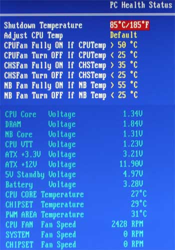

Первый раздел BIOS, который требует нашего внимания – PC Health Status. На первый взгляд он выглядит неплохо, жаль лишь, что из шести вентиляторов, которые можно подключить к плате, можно контролировать и управлять скоростью лишь трёх из них. К тому же регулировка не действует, если коннектор процессорного вентилятора трёхконтактный.
Температура процессора, которую показывает материнская плата DFI LANPARTY LT X38-T2R, очень сильно занижена. Формально с помощью уникального для плат DFI параметра Adjust CPU Temp показания можно скорректировать. Однако на какую величину увеличивать температуру процессора, если в покое разница по сравнению с данными CoreTemp составляет более 20°С (!), а под нагрузкой менее десяти? Соответственно появляется сомнение в достоверности остальных данных мониторинга.

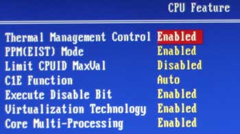

Возможности по настройке параметров, относящихся к процессору, памяти и управлению напряжениями, вынесены в отдельные подразделы. Самым простым и привычным выглядит подраздел CPU Feature, который не содержит ничего необычного.

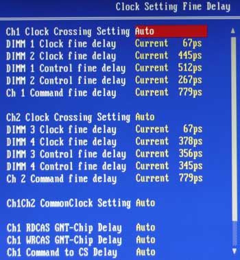

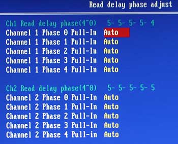

На самом деле, это ещё не всё! Обратите внимание на параметр Clock Setting Fine Delay – при его выборе открывается ещё один почти столь же длинный список возможностей.
Аналогичным образом список опций параметра Read delay phase adjust тоже пришлось вынести на отдельную страницу. Феноменально богатые возможности для настройки!

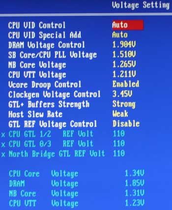

Материнская плата DFI LANPARTY LT X38-T2R обладает всеми способностями по изменению напряжений, необходимыми для разгона.
Напряжение, подаваемое на процессор, можно менять с помощью двух различных параметров и результат, даже если мы установим одно и то же напряжение, будет отличаться. Параметр CPU VID Control позволяет подать на процессор напряжение в интервале от 0.44375 до 1.6 В с малым шагом 0.00625 В. Если воспользоваться этим параметром, то плата будет удерживать заданное напряжение и в покое, и под нагрузкой. Параметр CPU VID Special Add позволяет поднять установленное напряжение на величину вплоть до 30% с небольшим шагом 0.23-0.24%.
В этом случае работа технологий энергосбережения не нарушается, и в состоянии покоя процессор будет уменьшать не только частоту, но и напряжение. Очень удобно. Не хватает лишь информационной строки Target CPU Voltage, чтобы сразу видеть подаваемое на процессор напряжение, а не устанавливать его путём подбора.
Остальные возможности по изменению напряжений следующие:
- DRAM Voltage Control: 1.71 – 3.04 В с переменным шагом 0.006-0.04 В;
- SB Core/CPU PLL Voltage: 1.51 – 2.38 В с переменным шагом 0.12-0.13 В;
- NB Core Voltage: 1.265 – 2.04 В с переменным шагом 0.013-0.014 В;
- CPU VTT Voltage: 1.211 – 1.601 В с переменным шагом 0.005-0.006 В;
- Clockgen Voltage Control: 3.45, 3.60, 3.75 или 3.85 В.
Обратите внимание, что внизу экрана продублированы напряжения из раздела PC Health Status. Это позволяет избежать лишних переключений между разделами и, вместе с тем, не потерять контроль над ситуацией – ещё один знак внимания от разработчиков.

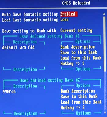

Завершая рассмотрение возможностей BIOS материнской платы DFI LANPARTY LT X38-T2R, обязательно следует упомянуть раздел CMOS Reloaded.
Его возможности позволяют сохранить четыре полных профиля настроек BIOS, дав им при этом внятное и подробное описание, а при необходимости быстро загрузить выбранный комплекс. Кроме того, при каждом удачном старте плата автоматически записывает текущую конфигурацию настроек, так что к ней всегда можно вернуться, даже если вы забыли её предварительно сохранить. Очень полезные возможности при поиске оптимальных параметров разгона, учитывая, что плата не всегда своевременно определяет переразгон. Намного быстрее при первом же неудачном старте обнулить CMOS, чтобы вернуться к сохранённому варианту, чем ждать, пока плата опомнится и самостоятельно предложит это сделать.

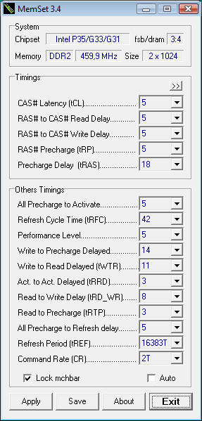

В случае с платой Foxconn P35AX-S потребовалось обнулить CMOS и заново установить все параметры, чтобы выровнять уровень Performance Level, материнской плате DFI LANPARTY LT X38-T2R не помогла даже замена процессора, однако выручили богатые возможности настройки. Оказалось, что не только материнские платы Asus умеют напрямую изменять уровень Performance Level, но и платы DFI. Если подходящее значение Performance Level явно указано в BIOS, плата устанавливает его одинаково для обоих каналов.

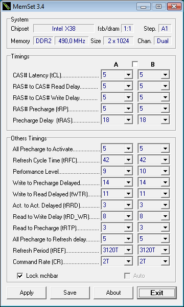

Материнскую плату abit IX38 QuadGT мы критиковали за ограниченное количество доступных делителей для памяти, которое не увеличилось со времён abit IP35 Pro. В частности, при разгоне до 3.4 ГГц процессора Intel Core 2 Extreme QX6700, для которого был установлен множитель x9, чтобы сымитировать разгон популярного Intel Core 2 Quad Q6600, при FSB 378 МГц можно установить память на частоту 945 МГц, но это слишком мало или на частоту 1134 МГц, а это уже слишком много. У материнской платы DFI LANPARTY LT X38-T2R с этим проблем не возникло, память можно установить на промежуточную и вполне достижимую частоту 1008 МГц. Поэтому для сравнения мы использовали результаты, показанные материнской платой Asus Blitz Formula, работавшей в точно таких же условиях.
На материнской плате DFI LANPARTY LT X38-T2R для параметров Enhance Data Transmitting и Enhance Addressing было установлено значение Fast. Особо заметного влияния на производительность они не оказывают, но всё же слегка влияют на скорость. Например, при установке параметра Enhance Data Transmitting в максимально возможное значение Turbo плата отказывалась стартовать, а разница между Normal и Fast была минимальна. А вот с уровнем Performance Level возникла заминка. Чем меньше значение Performance Level, тем выше производительность, но в режиме Auto плата устанавливала слишком высокие значения: 9 для одного канала и 10 для другого. При установке Performance Level = 6 вручную DFI LANPARTY LT X38-T2R даже не стартовала, поэтому пришлось ограничиться значением 7, в то время как на Asus Blitz Formula можно опустить Performance Level до 5.

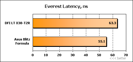

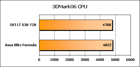

Помимо Performance Level все тайминги материнские платы устанавливали самостоятельно, на скриншоте слева Asus Blitz Formula, справа – DFI LANPARTY LT X38-T2R.

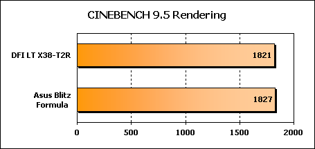

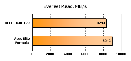

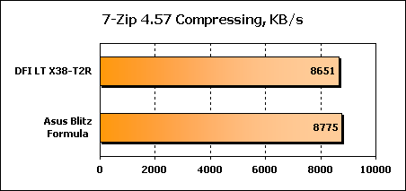

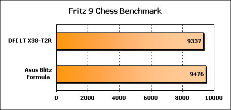

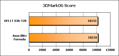

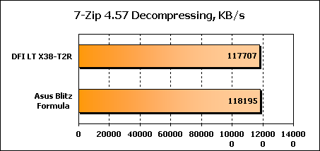

В остальном параметры обеих плат были одинаковы: процессор Intel Core 2 Extreme QX6700 с коэффициентом умножения x9 был разогнан до 3.4 ГГц (378x9), память работала на частоте 1008 МГц.
Лишь по скорости копирования в тесте Everest материнской плате DFI LANPARTY LT X38-T2R удалось обогнать соперницу, этот параметр сильно зависит от второстепенных таймингов. В остальном её опережает Asus Blitz Formula или их производительность одинакова, если результаты теста слабо зависят от скорости памяти. Учитывая богатство возможностей материнской платы DFI LANPARTY LT X38-T2R, относящихся к тонкой настройке параметров работы памяти, не исключено, что изменение какой-то из многочисленных опций или даже целого ряда параметров позволит уменьшить уровень Performance Level и поднять уровень производительности. Однако отсутствие документации и многочисленность опций не позволяет найти нужные, а сама плата оказалась не в состоянии справиться с этой задачей, так что приходится оставить поиск оптимального сочетания параметров для энтузиастов.
