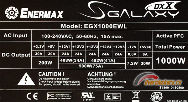

Модель, предоставленная на обзор, называется EGX1000EWL, максимальный ток по линии +12В достигает 75 ампер, причем в жестких условиях температуры окружающей среды до +50°С. Забегая наперед, отметим, что в этом блоке питания имеется две действительно раздельные ветки +12В. Благодаря наличию активного PFC, источник может работать как в сети 220В, так и 110В. Установленные два вентилятора эффективно продувают внутреннее пространство блока питания.

После схемы APFC следуют высоковольтные преобразователи, на базе двух независимых ШИМ-контроллеров UC3842. Каждый из контроллеров управляет двумя полевыми транзисторами 2SK2607, которые передают энергию в каждый из трансформаторов. Один трансформатор служит для создания напряжения +12В (маркировано как “CPU”, с виртуальным разделением на дополнительные две линии) и +5В, на базе второго генерируются +3.3В вместе с еще тремя виртуальными каналами +12В. В итоге две реальные независимые +12В цепи разделены на 5 линий с защитой по току на каждой. Отметим, что защита срабатывает при величине тока порядка 24-26А, что превышает требования безопасности стандарта IEC EN-60950. Напомним, что этот стандарт предписывает: «максимальная мощность короткозамкнутой цепи на любом из выходов не должна превысить 240ВА». В пересчете для линии +12В, максимальный ток не должен превышать 20 А. Каждый из силовых MOSFET имеет ферритовые бусины на выводах, способствующие снижению уровня высокочастотных помех.
