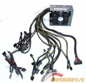

Совсем недавно CoolerMaster анонсировала самый старший блок линейки Real Power Pro, представители которой изучались нами ранее. Максимальная мощность на этот раз увеличилась до 1250Вт. Оформление, внешний вид блока и упаковки традиционно выполнены в уже известном стиле предыдущих модификаций. Индекс модели старшего блока - RS-C50-EMBA-D2.

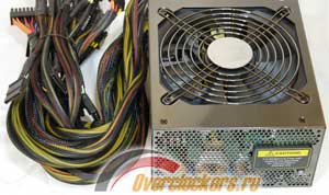

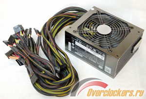

Cтарший в линейке источник не является модульным. Все провода убраны в аккуратную пластиковую оплетку черного цвета. Набора кабелей и их длины будет целиком достаточно для любого компьютера энтузиаста.

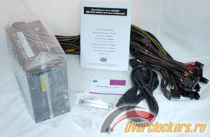

Все тот же корпус, на котором даже после непродолжительного использования становятся видны все пылинки и отпечатки, продувается одним вентилятором увеличенного диаметра (135мм). Кроме самого блока питания имеется и традиционный набор дополнительных мелочей:
- Сильноточный сетевой кабель питания
- Брелок-открывалка для крышек с фирменной символикой
- Наклейка CoolerMaster и комплект монтажных винтов
- Инструкция пользователя и карточка ограниченной гарантии

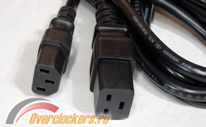

Стоит заметить, что кабель питания оснащен не привычной всем евровилкой, а более серьезным разъемом, рассчитанным на номинальный ток 15А.

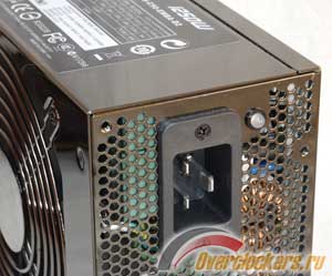

За исключением разъема, задняя стенка ничем не отличается от остальных блоков модельного ряда Real Power Pro. Отсутствие выключателя сделало блок еще более неудобным, поскольку толстый разъем сетевого кабеля подключается весьма жестко.

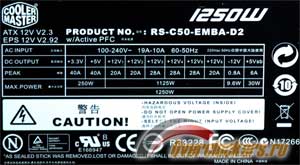

CoolerMaster RS-C50-EMBA-D2 имеет одну +12В линию, разделенную на шесть виртуальных с раздельной защитой по току. Три (в 1000Вт модели было две) из них рассчитаны на подключение видеокарт PCI-Express 2.0 и имеют максимальный предел по току 28А. По номеру UL-сертификата E166947 определяется и неизменный производитель блоков для CoolerMaster - Enhance Electronics CO LTD. Максимальный суммарный ток по +12В каналу может достичь 93 А. Внушительно.

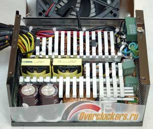

Из основных видимых глазу отличий – увеличенные высоковольтные конденсаторы. В остальном блок повторяет своих предшественников, а плата имеет такую же двухстороннюю разводку дорожек и обладает большой плотностью монтажа. Алюминиевые радиаторы в форме букв «ТГ» имеют два зафиксированных термодатчика для автоматического управления скоростью вращения вентилятора. Дежурный источник +5В традиционно использует отдельный трансформатор, а для выпрямления используется диод Шоттки MBR1060, рассчитанный на максимальный ток 10А. Блок питания имеет активную схему коррекции фактора мощности (APFC) на базе микросхемы CM6800 и является типичным представителем авторанговых блоков (рабочее сетевое напряжение от 100 до 240В).

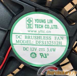

Охлаждение блока питания обеспечивает один вентилятор с крыльчаткой 135-мм. Шум от вентилятора при типичной нагрузке в среднем ПК едва слышен при установленном БП в корпусе.

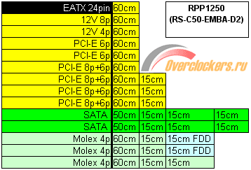

Провода в кабелях маркированы AWG16 и AWG18, линии +5 и +3.3В имеют дополнительный отвод для мониторинга и коррекции напряжения (Vsense). Целиком оснащение и длины можно представить на следующей таблице:
