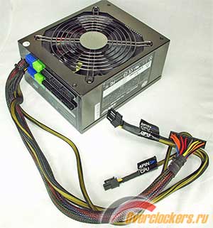

Младшая модель CoolerMaster Real Power Pro 850W уже была изучена ранее, поэтому сравнить ее с модульным М1000 будет не лишенной смысла идеей. Большая коробка выполнена в белых тонах и имеет удобную ручку, облегчающая транспортировку блока питания от магазина к месту назначения.

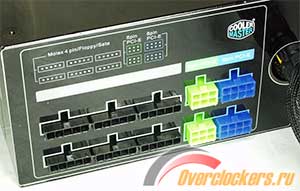

Блок является модульным, и концепция подключаемых кабелей практически идентична Floston Energetix, но более продумана. Разъемы для питания видеокарт имеют разное количество контактов (8 и 6) и различны по цвету. Ориентированы они горизонтально, что упрощает подключение и отключение необходимых проводов. Для питания периферии имеется шесть рядных 5-контактных разъемов, которые не совместимы физически с кабелями для видеокарт.

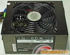

Глянцевый корпус не терпит неаккуратного обращения и даже после непродолжительного использования быстро пачкается отлично заметными отпечатками пальцев и пылью. Зачем нужно делать глянцевое покрытие, если абсолютное большинство системных блоков наглухо закрыто крышками, и никто не может увидеть все величие и красоту корпуса БП?.. Кроме самого блока питания имеется и ряд аксессуаров:

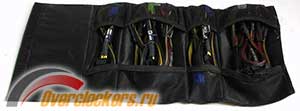

Сами отстегиваемые кабели поставляются в специальной упаковке с застежкой. Всего с блоком поставляется шесть кабелей для питания видеокарт, причем подключить одновременно удастся только четыре из них. Пользователь сам может выбирать, будет ли это четыре 6-контактных разъема, либо три 6-контактных и один 8-контактный, либо по два каждого типа. Кроме них имеется по два кабеля для SATA-периферии и четыре PATA.
Также на стенке с модульными разъемами имеется наклейка с краткими обозначениями. Снова нет пластикового кольца копеечной стоимости в месте выхода несъемных проводов из корпуса блока.

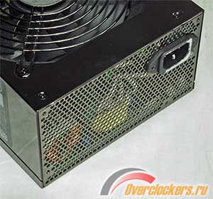

Задняя сторона в точности идентична остальным представителям модельного ряда Real Power Pro и кроме единственного сетевого разъема и светодиода больше ничего не несет.

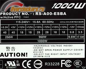

CoolerMaster RS-A00-ESBA имеет единую реальную +12В линию, разделенную на целых шесть виртуальных с раздельной защитой по току. Две из них, 12V3 и 12V4, рассчитаны на подключение видеокарт PCI-Express 2.0 (синие модульные разъемы) и имеют максимальный предел по току 28А. Номер UL-сертификата E166947 выдает настоящего производителя блока питания – Enhance Electronics CO LTD. Кроме CoolerMaster в использовании дизайна Enhance были неоднократно замечены и другие производители, к примеру, SilverStone.

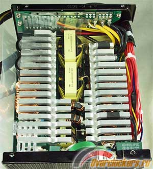

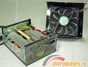

Внутренне блок очень напоминает 850Вт модель, основное изменение - добавление модульной платы с разъемами, а также старшая модель оснащена дополнительными пассивными компонентами на печатной плате. Плата имеет двухстороннюю разводку дорожек и обладает большой плотностью монтажа. Довольно массивные радиаторы из алюминия имеют два зафиксированных термодатчика для автоматического управления скоростью вращения вентилятора.
Дежурный источник +5В традиционно использует отдельный трансформатор, а для выпрямления используется диод Шоттки MBR1060, рассчитанный на максимальный ток 10А.
На двух диодных мостах установлены радиаторы, а на выводах имеются ферритовые бусинки. Блок питания имеет активную схему коррекции фактора мощности (APFC) на базе микросхемы CM6800, вследствие чего может работать от сетевого напряжения 115-240В. В качестве ключевых элементов используются четыре мощных транзистора STW25NM50N, а также на том же радиаторе закреплен диод STTH3006DPI. Сетевые высоковольтные конденсаторы имеют емкость 270мкФ и температурный диапазон работы +105°С.

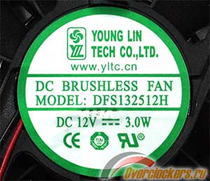

Охлаждение блока питания обеспечивает один 135-мм. Шум от вентилятора при типичной нагрузке в среднем ПК едва слышен при установленном БП в корпусе.

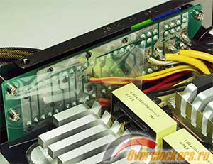

Плата с модульными разъемами дополнительно закрыта пластиковой пленкой и подключена к основной плате проводом с сечением 3мм.
