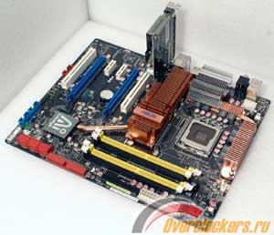

Отдельное внимание следует уделить и системе охлаждения греющихся частей на плате. Она состоит из нескольких алюминиевых радиаторов, объединённых между собой тремя медными тепловыми трубками овального сечения.
Хотя эта система и выглядит единым целым, фактически, она состоит из двух независимых частей. Одна часть, состоящая из двух радиаторов и соединяющей их трубки, закреплена на конвертере питания процессора. Вторая часть, отводящая тепло от чипсета, состоит из небольшого радиатора на южном мосту, массивного радиатора на северном мосту и дополнительного радиатора с тонкими рёбрами, размещённого поверх радиатора конвертера питания на заднем краю платы. Этот радиатор допускает установку на него дополнительного центробежного вентилятора, поставляющегося с платой.
Система охлаждения достаточно громоздка и занимает много места на плате. Поэтому, с установкой массивных кулеров на ASUS P5E могут возникнуть проблемы. В то же время даже Scythe Infinity на плату влезает, правда, с очень большими трудностями.
Эффективность этой системы охлаждения особых нареканий не вызывает. С отводом тепла от греющихся компонентов платы она справляется. Кстати, система охлаждения платы Maximus Formula имеет примерно такую же конфигурацию, только на этой более дорогой материнке радиаторы имеют игольчатую, а не пластинчатую структуру.
Впервые для крепления системы охлаждения на северном мосту ASUS применил подпружиненные болты. Именно поэтому на оборотной стороне платы напротив северного моста имеется алюминиевая пластина. Она служит в данном случае чем-то вроде backplate.
К счастью, ASUS не пошёл по пути Gigabyte, размеры этой пластины очень невелики и она препятствий для установки процессорных кулеров создать не может. Впрочем, снять эту просто привинченную систему охлаждения с северного моста не так-то просто. Используемая ASUS термопрокладка обладает недюжинными клеящими свойствами, и отодрать радиатор от чипсета, не повредив при этом плату, весьма проблематично.

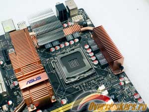

Стабилизатор питания процессора на ASUS P5E выполнен по традиционной восьмиканальной схеме. Однако его работа основывается на новом контроллере ADP3228, который как раз и получил разрекламированное название EPU (Energy Processing Unit).
Особенность реализации схемы на плате заключается в динамическом переключении между четырьмя и восемью каналами конвертера питания в зависимости от тока, потребляемого процессором. При низкой загрузке CPU работой его энергопотребление невысоко и используется четырёхканальная схема. Все восемь каналов задействуются лишь в «тяжёлых» режимах, когда энергопотребление процессора возрастает. Благодаря такой хитрости инженеры ASUS надеются снизить потери в схеме питания CPU, что в конечном итоге должно позволить понизить энергопотребление платформ, собранных на базе ASUS P5E. Впрочем, думать, что такая экономия существенна – не верно. Обещанные маркетологами 56.8% - не более чем красивый миф, выступающий в качестве приманки для беспечных покупателей.

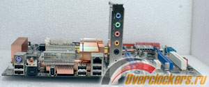

Дизайн PCB в целом достаточно неплох. Все разъёмы расположены в удачных местах, а SATA и PATA порты даже развёрнуты параллельно PCB. Нарекания можно высказать разве только в адрес расположения переключателя Clear CMOS (да-да, в данном случае это – именно переключатель, а не перемычка), доступ к которому блокируется установленной видеокартой.
На заднюю панель платы вынесено шесть портов USB 2.0, разъём Firewire, гигабитный сетевой порт, розетка для подключения PS/2 клавиатуры, а также коаксиальный и оптический звуковые выходы. Все же звуковые аналоговые разъёмы в количестве шести штук перенесены на карту SupremeFX II. Небольшое количество разъёмов на задней панели объясняется отчасти тем, что основное место на ней занимает выход для воздуха, выдуваемого вентилятором системы охлаждения чипсета. Необходимо отметить, что все последние платы ASUS, и P5E в их числе, лишены PS/2 разъёма для подключения мыши – этот факт нужно иметь в виду.

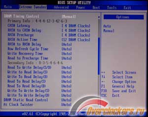

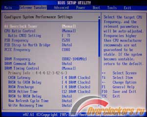

Все основные интересующие оверклокеров опции сосредоточены в разделе Extreme Tweaker. Здесь имеется возможность для ручной установки множителя процессора, частоты FSB в пределах от 100 до 800 МГц, частоты шины PCI Express и частоты FSB Strap. Альтернативный автоматический способ конфигурирования частоты FSB заключается в использовании EPP/XMP (если используется память с поддержкой оверклокерских профилей в SPD), при его активации плата сама подбирает оптимальную частоту системной шины.
Для установки частоты памяти платой предлагается почти тот же набор делителей FSB:Mem, что и у предшественников, основанных на наборе логики Intel P35. С добавлением единственного нового делителя 3:4 их полный их список теперь выглядит как 1:1, 5:6, 4:5, 3:4, 2:3, 5:8, 3:5 и 1:2. При разгоне частоты системной шины некоторые делители оказываются неработоспособны, в частности, мы не смогли добиться хороших результатов оверклокинга с установкой отношения FSB:Mem в 4:5. Впрочем, учитывая достаточно богатый выбор, это вряд ли следует считать критичным недостатком.
Подбор необходимых делителей в BIOS Setup выполняется достаточно просто. Плата для каждого делителя сразу показывает результирующую частоту памяти, зависящую от частоты FSB. Кроме того, рядом отображается информация о таймингах, выставляемых платой по умолчанию, что также может помочь при конфигурировании подсистемы памяти.
ASUS P5E предлагает средства для изменения полного набора таймингов.
Их перечень и диапазоны возможных значений приведены в таблице.

Кроме изменения таймингов, BIOS Setup ASUS P5E располагает и некоторым дополнительным набором опций, также влияющих на производительность контроллера памяти. В их числе уже знакомые нам по платам серии P5K DRAM Static Read Control и Transaction Booster и новая опция – Ai Clock Twister.

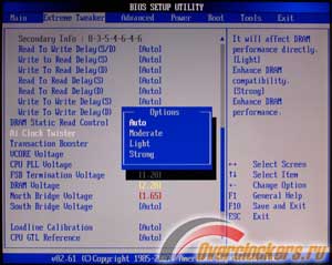

Естественно, устоять перед соблазном оценить эффективность Ai Clock Twister мы не могли. Поэтому было решено провести небольшое тестирование производительности системы с разными установками этой опции. Тестирование выполнялось в системе, основанной на плате ASUS P5E при частоте FSB, увеличенной до 450 МГц. Использованный в тестах процессор Core 2 Duo E6750 был сконфигурирован как 8 x 450 МГц и, соответственно, был разогнан до 3.6 ГГц. Память работала как DDR2-1081 с таймингами 4-4-4-12.
| Ai Clock Twister | Auto | Moderate | Light | Strong |
| Everest, Memory Read (MB/s) | 9676 | 9687 | 9545 | 9765 |
| Everest, Memory Write (MB/s) | 8204 | 8204 | 8204 | 8204 |
| Everest, Memory Copy (MB/s) | 8803 | 8840 | 8770 | 8848 |
| Everest, Memory Latency (ns) | 51.3 | 51.2 | 53.3 | 49.3 |
| Quake 4, 1024x768 High Quality (fps) | 168.56 | 169.13 | 168.91 | 170.21 |
| Half-Life 2 Episode 2, 1024x768 (fps) | 195.53 | 196.05 | 195.45 | 196.25 |
Как видно по результатам, опция Ai Clock Twister оказывает определённое влияние на производительность и может помочь в деле тонкой оптимизации системы. Но эффект от её задействования не столь явен, рост быстродействия составляет лишь доли процента. Таким образом, наиболее ценной функцией BIOS Setup, как и для плат семейства ASUS P5K, остаётся Transaction Booster. Он оказывает гораздо более существенное влияние на практическую пропускную способность и латентность подсистемы памяти.

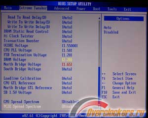

Достаточно богатый набор настроек ASUS P5E предлагает и в части управления напряжениями различных узлов.
| Параметр | Диапазон изменения |
| VCORE Voltage | 1.1 – 1.7 В |
| CPU PLL Voltage | 1.5 – 2.78 В |
| FSB Termination Voltage | 1.2 – 1.5 В |
| DRAM Voltage | 1.8 – 2.66 В |
| North Bridge Voltage | 1.25 – 1.75 В |
| South Bridge Voltage | 1.05 – 1.2 В |
Кроме того, в BIOS Setup имеется опции для задания коэффициента CPU GTL Reference, который может быть полезен при разгоне четырёхъядерных CPU.

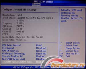

Кроме главного для оверклокеров раздела Extreme Tweaker интерес представляют и некоторые другие страницы BIOS Setup. Например, страница CPU Configuration, где можно управлять процессорными технологиями и получать общую информацию об установленном в системе CPU.

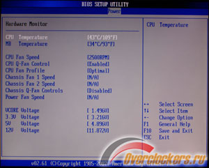

А вот так выглядит страница аппаратного мониторинга. Как видно, плата поддерживает управление скоростью вращения вентиляторов в зависимости от температуры процессора и системы.

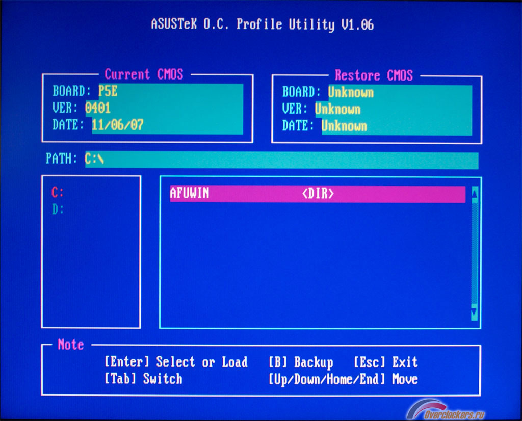

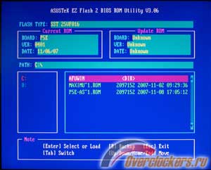

Также, внимание следует обратить на интегрированные в BIOS Setup утилиты: EZ Flash 2 и O.C.Profile.
Первая предоставляет возможность обновления BIOS с дискет и USB-драйвов непосредственно из Setup, вторая позволяет сохранять наборы настроек в виде профилей. При этом профили могут сохраняться как в энергонезависимой памяти платы, так и в файлах на дисках, что очень удобно для обмена настройками между владельцами P5E.

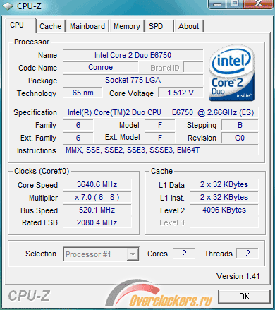

В первую очередь мы решили определить максимальную частоту FSB, при которой рассматриваемая плата сохраняет способность к надёжному функционированию. Для этого нами был использован процессор Core 2 Duo E6750. В качестве критерия для определения стабильности использовался получасовой прогон программы Prime95 25.3 в режимах Large FFT и Blend.
ASUS P5E не разочаровала. Добиться стабильной работы процессора при частоте FSB примерно до 440 МГц нам удалось практически сразу же. Для запуска платы в таком режиме даже не требовалось изменять никакие напряжения, кроме напряжений на процессоре и памяти. А вот дальнейший разгон шины уже приводил к появлению нестабильности, что говорило о необходимости подбирать настройки более тонко.
Как показали последующие испытания, увеличение частоты FSB выше 440 МГц требует приращения напряжения на северном мосту. В нашем случае достаточным оказалось изменить соответствующий параметр BIOS Setup на 1.4 В, такого вольтажа хватает уже где-то до 465 МГц по шине. При напряжении питания северного моста, установленном в 1.55 В, плата работает без проблем до частоты FSB, примерно равной 500 МГц, но, правда, уже с инсталляцией вентилятора на систему охлаждения сильно греющегося набора логики.
Максимальный же результат разгона удалось получить при напряжении на северном мосту, равном 1.65 В. При таких настройках плата запускалась и устойчиво работала на частоте FSB, равной 520 МГц.
Напряжения CPU PLL Voltage и FSB Termination Voltage в данном случае повышать не пришлось, они были установлены в штатные значения 1.5 и 1.2 В соответственно. Память тактовалась с использованием делителя 1:1 на частоте 1040 МГц с задержками 4-4-4-12.
Надо заметить, что большее повышение напряжения на северном мосту чипсета ни к чему хорошему не приводило. Потенциал разгона платы по шине FSB снижался, что, по всей видимости, говорит о перегреве чипсета и необходимости смены штатной системы охлаждения на более эффективную.

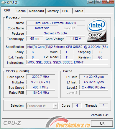

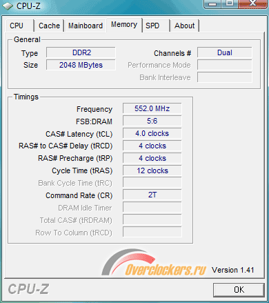

Сразу же хочется отметить, что процесс разгона четырёхъядерных CPU на ASUS P5E также прост, как и двухъядерных. Для достижения максимальных результатов вновь оказывается достаточно лишь повышения напряжения на процессоре, памяти и северном мосту примерно по тем же правилам, что и в прошлом случае.
Впрочем, максимальная частота FSB, на которой плата смогла продемонстрировать устойчивую работу, оказалась значительно ниже. Наш лучший результат – 460 МГц.
Напряжение на северном мосту в этом случае было повышено до 1.55 В, настройки CPU PLL Voltage, FSB Termination Voltage и CPU GTL Reference были установлены в их номинальные значения. Память в данной конфигурации работала на частоте 1105 МГц с задержками 4-4-4-12, то есть использовался повышающий делитель FSB:Mem, равный 5:6.
К слову, при таком разгоне четырёхъядерного CPU температура северного моста поднимается до 70-75 градусов, несмотря на установку на систему охлаждения поставляемого с платой вентилятора. Это – ещё один признак того, что платформы на базе Intel X38 более зависимы в разгоне от качества системы охлаждения чипсета, чем платы на P35, так как новый северный мост имеет почти вдвое более высокое тепловыделение.
