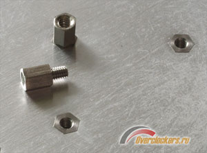

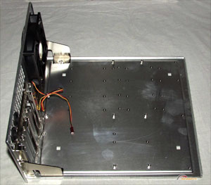

После демонтажа боковых панелей открывается доступ к внутренним пространствам корпуса. Открутив расположенные в задней части корпуса винты фиксации, вынимаем раму под системную плату. Поддерживаются все материнские платы стандарта ATX, mATX, EATX, SSI, благодаря универсальным крепежным отверстиям. Монтаж материнской платы к раме осуществляется с помощью металлических стоек.
Сама рама удобна и обеспечивает легкий и быстрый доступ со всех сторон, что ускоряет и заметно упрощает процесс установки компьютерных комплектующих.

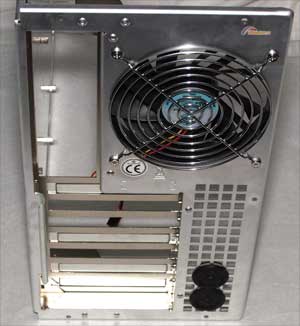

Задняя стенка рамы является одновременно и частью стенки корпуса в собранном состоянии и оснащается одним гнездом с вентилятором 120мм, ориентированным на выброс воздуха наружу, что призвано избегать застоев горячего воздуха в процессорной зоне. Для защиты вентилятора имеется хромированный гриль.

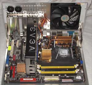

Установленная на раме материнская плата в комплекте с видеокартой:

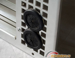

Радует наличие специальных отверстий и резиновых заглушек для систем водяного охлаждения с выносными компонентами. Применение внешнего радиатора позволяет максимально эффективно выносить тепло из закрытого пространства внутри корпуса, что особенно актуально для топовых конфигураций с четырехъядерными CPU и несколькими мощными видеокартами.

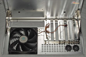

Вентилятор бокового воздухозаборника установлен в металлической корзине, ориентированной параллельно внутреннему отсеку для жестких дисков. Поток воздуха захватывается извне и направляется вентилятором прямо вдоль слотов расширения материнской платы, что позволяет снизить на несколько градусов температуру видеокарт и периферии. Улучшается и охлаждение южного моста, ведь обычно воздушный поток от процессорного и корпусных верхних вентиляторов ему не достается, поскольку многие длинные видеокарты перекрывают собой доступ воздушным потокам и создают зоны застоя воздуха.

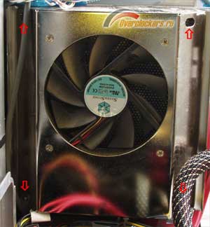

Для замены вентилятора внутри этой корзины потребуется ее сначала снять, открутив четыре винта в местах, помеченных красными стрелками на фотографии выше. После демонтажа корзины она раскрывается как скорлупа на две части и открывает доступ для замены вентилятора. Вся эта процедура также описана производителем в FAQ. Сам отсек для накопителей в итоге практически целиком отделен от остальной части корпуса и вентилируется отдельными воздушными потоками.

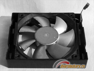

Установка и крепеж вентилятора в пластиковый держатель осуществляется с помощью двух пружинистых защелок, прочно держащих корпус вентилятора. Дребезга и неприятного жужжания не возникает даже при использовании достаточно мощных моделей кулеров.

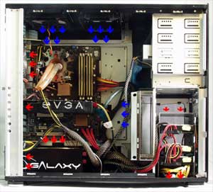

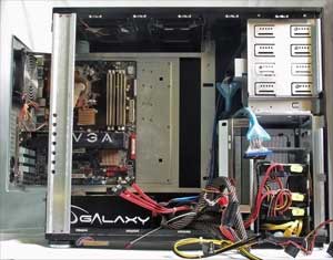

Собранный компьютер может иметь примерно такой вид. При этом всегда легко можно извлечь раму с материнской платой и платами расширения, достаточно только отключить все кабели и потянуть раму на себя за рычаг. Стрелками отмечены направления движения воздушных потоков внутри корпуса. Расстояние между верхней стенкой и рамой составляет 55мм. Этого вполне достаточно для размещения тонкого радиатора системы водяного охлаждения, например Extreme Nexxos II, высота которого составляет 46мм.

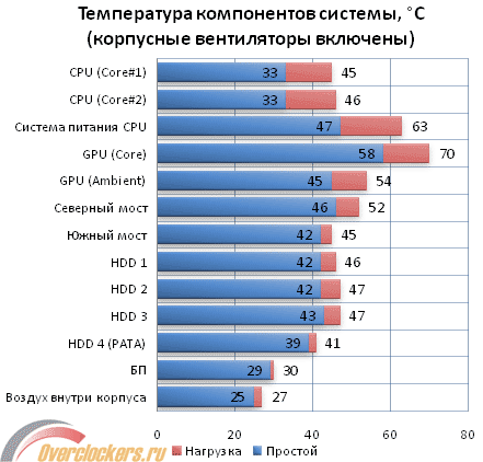

Конфигурация весьма жаркая и позволит оценить качественные и шумовые характеристики готовой собранной системы. Замеры температуры снимались в состоянии покоя и при нагрузке одновременным запуском 3Dmark06 + S&M FPU. В фоне дефрагментировался большой раздел на дисковом массиве. Из-за особенностей работы встроенного RAID-контроллера просчитать данные температур каждого жесткого диска не представляется возможным. Замеры температур накопителей проводились с помощью внешнего прибора-термометра. Им же были сняты температуры воздуха, выходящего из блока питания (температура БП). Показания с датчика процессора считывались последней версией программы Everest Ultimate, а параметры видеокарты записывались RivaTuner 2.0.5. Температура воздуха в помещении составляла +23 градуса Цельсия, температура воды в контуре +26 градусов. Изначально температуры были сняты в режиме простоя загруженной системы, затем следовал прогрев в течение часа и замер итоговых максимальных температур.

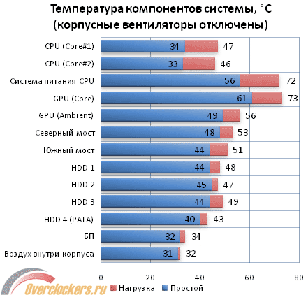

Повторим прежний эксперимент, однако, на этот раз с отключенными корпусными вентиляторами. Этот режим обеспечивает минимум шума, на расстоянии полтора-два метра в дневное время суток работа компьютера практически неслышима. В целом продуманный дизайн корпуса позволяет обходиться тихими вентиляторами, чего целиком достаточно для охлаждения современных компьютеров.
Температуры ожидаемо увеличились, что, однако, не помешало системе пройти все тесты. Конечно, применение процессоров класса Core 2 Extreme в соседстве с Radeon 2900 сделало бы такой безвентиляторный режим невозможным для долговременного использования. Протестированные два режима – скорее крайности, чем популярные варианты, вентиляторы можно замедлить, не выключая полностью, что значительно снижает уровень шума без такой значительной потери эффективности охлаждения. Владельцам систем водяного охлаждения следует не забывать об охлаждении систем питания на материнской плате и видеокарте, которые также являются заметными источниками тепла.
