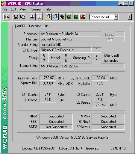

Последний абзац в письме Андрея посвящён недавнему обзору материнской платы Acorp 7КТ266А. Гораздо скромнее по объёму и предоставленной информации оказалось письмо от представителя неизвестной организации GNUS inc:
HI! Пишет Вам GNUS inc. Видел на сайте скрины WCPUID и подумал - а чем я хуже :o) На MSI KT3 Ultra из обычного АтлонаХР 1600+ (взял первый попавшийся, степпинг не помню) с повышением напряжения до 1.85В легко вышел АтлонХР 2200+ (1750МГц) - Нортвуд 1,6 отдыхает. Выше, видимо, не позволила память (Crucial PC2100) :о( При кулере GlacialTech Igloo 2400 температура не выше 52.C.
