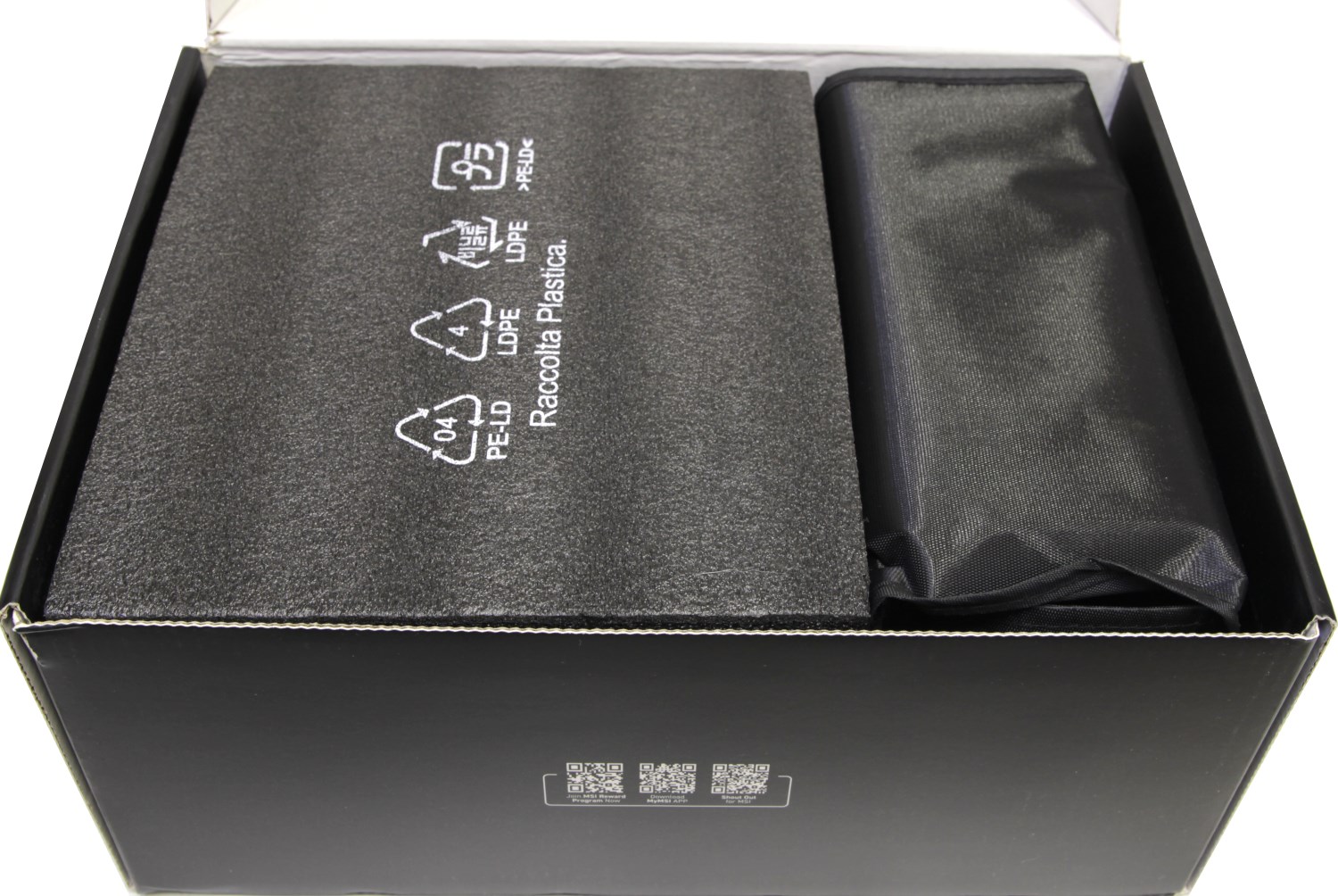

Внутри предусмотрен каркас из вспененного полиэтилена, куда упакован сам блок. Рядом размещена сумочка с кабелями и аксессуарами. В комплекте ещё есть инструкция и памятка о подключении кабеля к новому коннектору.

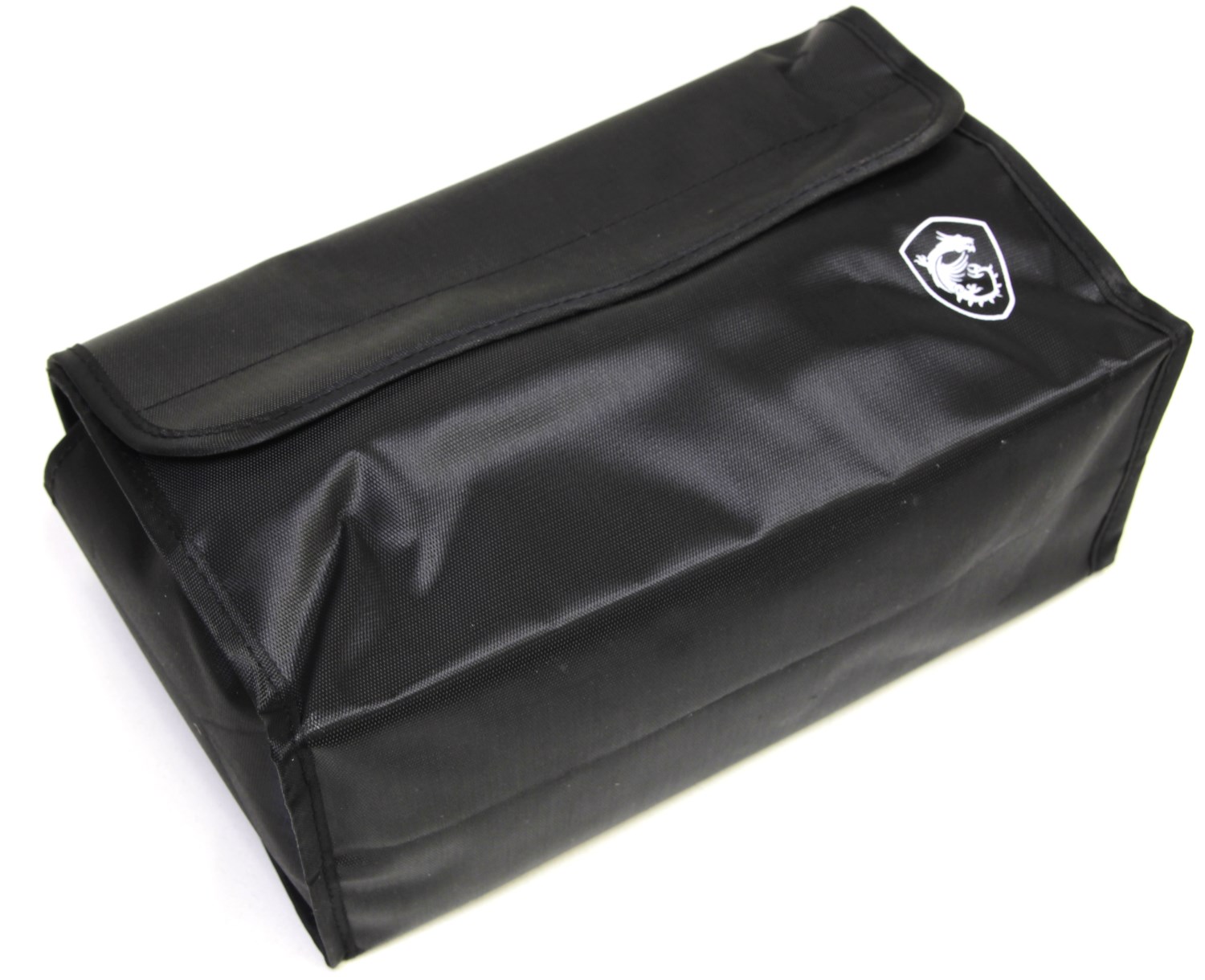

Сумка на липучке, на ней изображён фирменный логотип MSI Gaming.

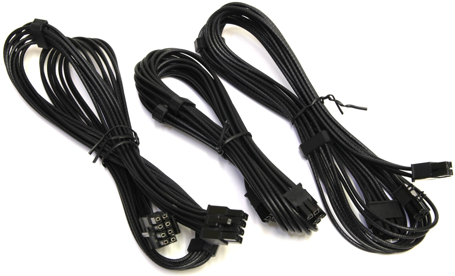

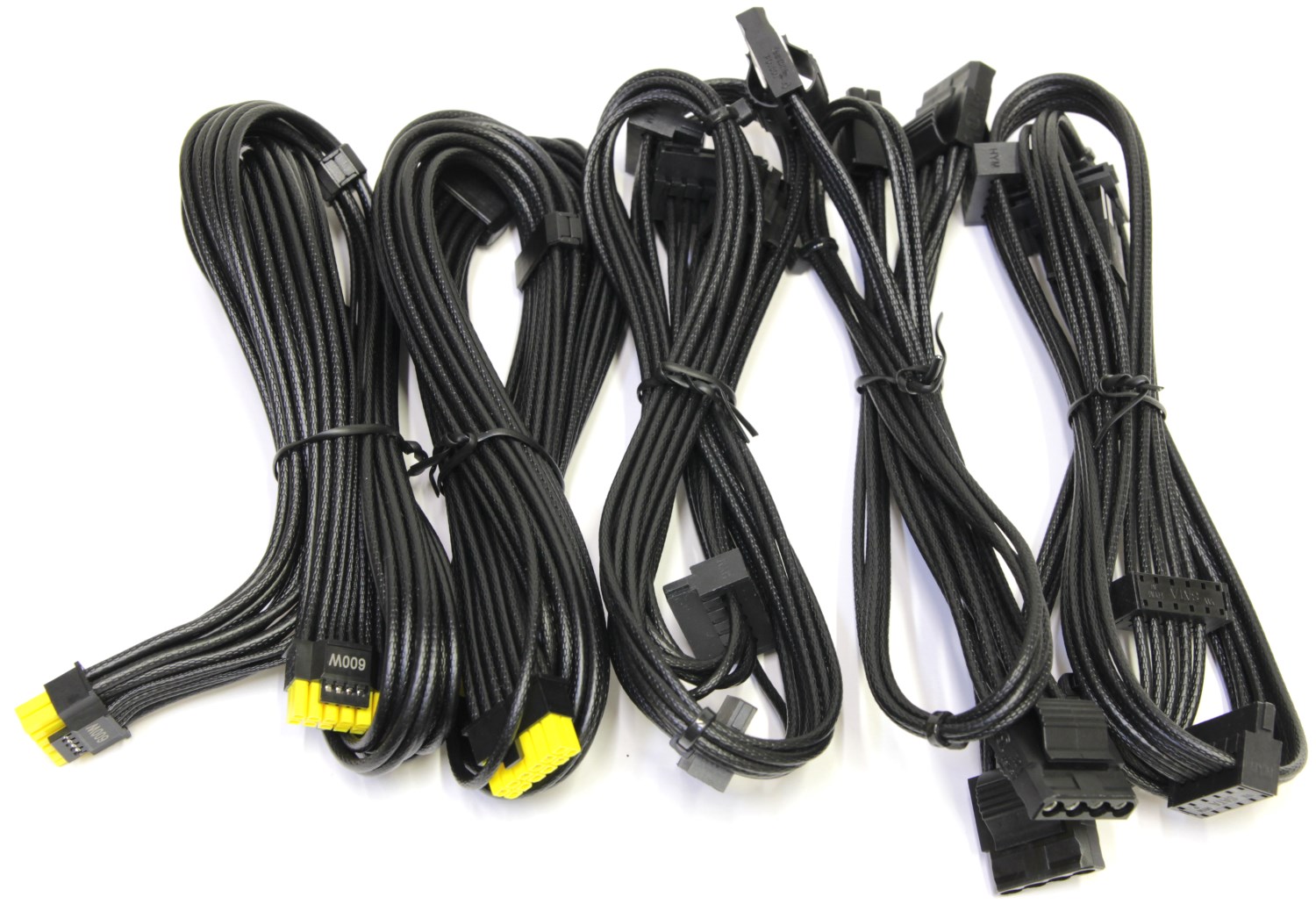

Все основные кабели выполнены из медного провода 16 и 18AWG. Например, у кабелей для видеокарт 12V-2х6 основные жилы 16AWG, а сигнальные – 18AWG.
Оплётки нет, но сама изоляция каждого провода её имитирует. Это похоже на какую-то мелкую чешую.
Все кабели достаточно длинные, но без фанатизма. Длина стандартная – 600-750 мм.
Кстати, полное количество кабелей, их длина, и количество разъёмов указаны на упаковке.

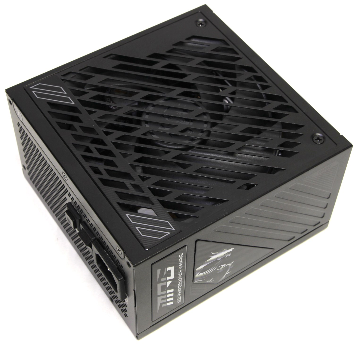

Габариты блока составляют 150 х 150 х 86 мм, масса без кабелей около 1.74 кг. Корпус стальной, толщина металла около 0.7 мм. Сверху он окрашен порошковой краской в чёрный матовый цвет. На корпусе присутствуют декоративные вставки с узорами и надписями. При этом блок выглядит достаточно строго.
В основном здесь встречаются надписи MPG и MSI. Вентилятор один размером 135 х 135 мм. Для него в корпусе проделаны отверстия. Какой-то специальной решётки тут нет.

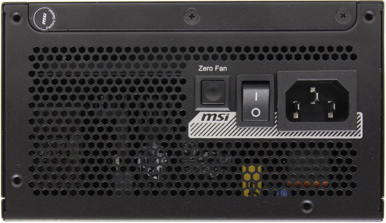

Сзади устройства предусмотрены вентиляционные отверстия. Здесь же присутствуют разъём для подключения силового кабеля, выключатель и кнопка бесшумного режима.
При включении этого режима вентилятор начинает работать после достижения 40% мощности, что в данном случае составляет 400 Вт.

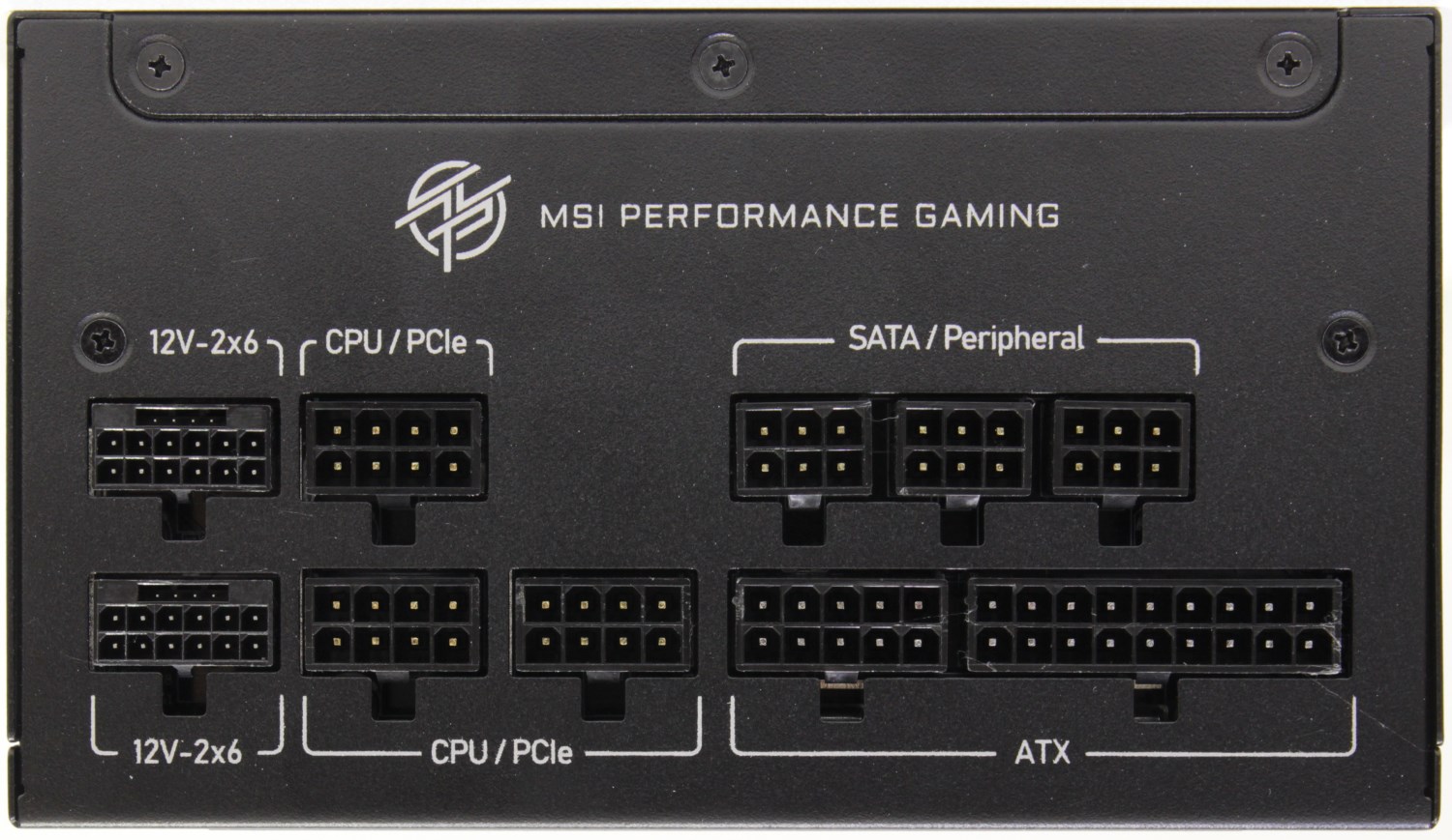

Блок питания полностью модульный, поэтому с противоположной стороны расположены коннекторы для кабелей.

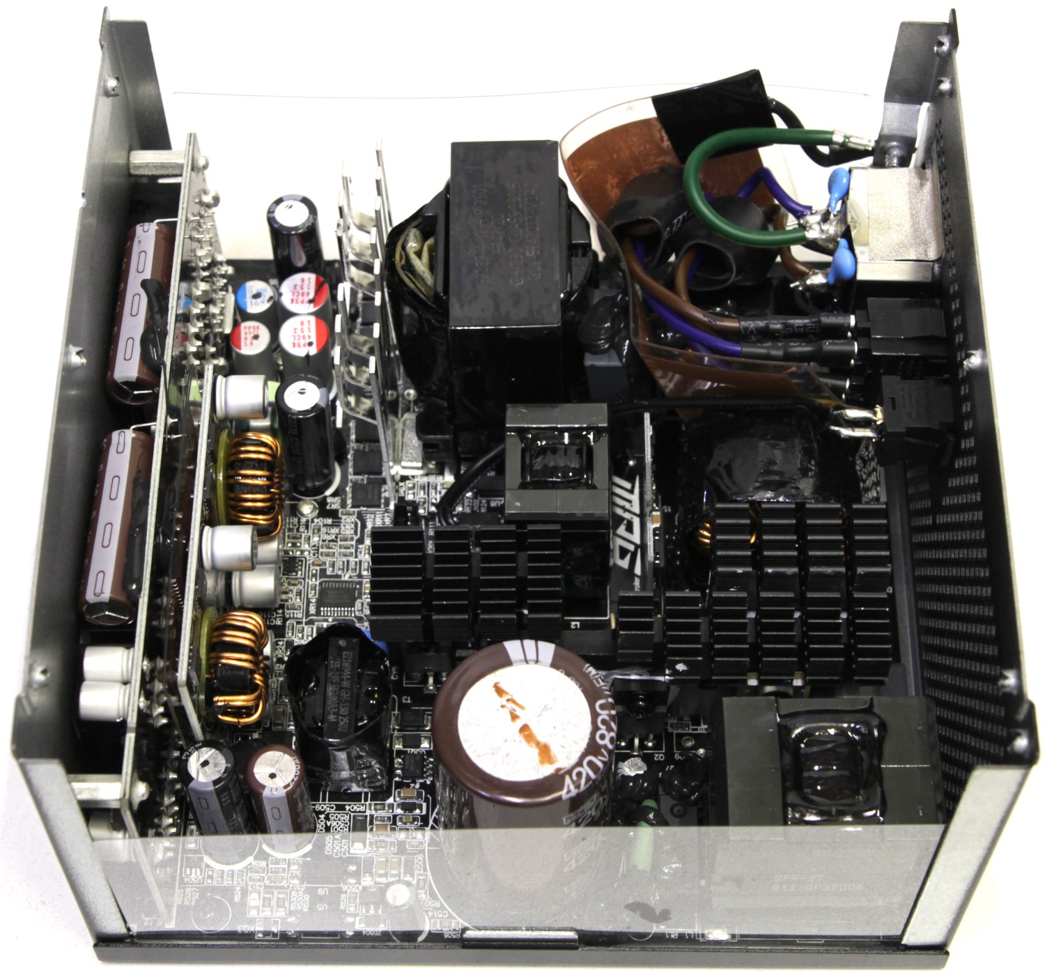

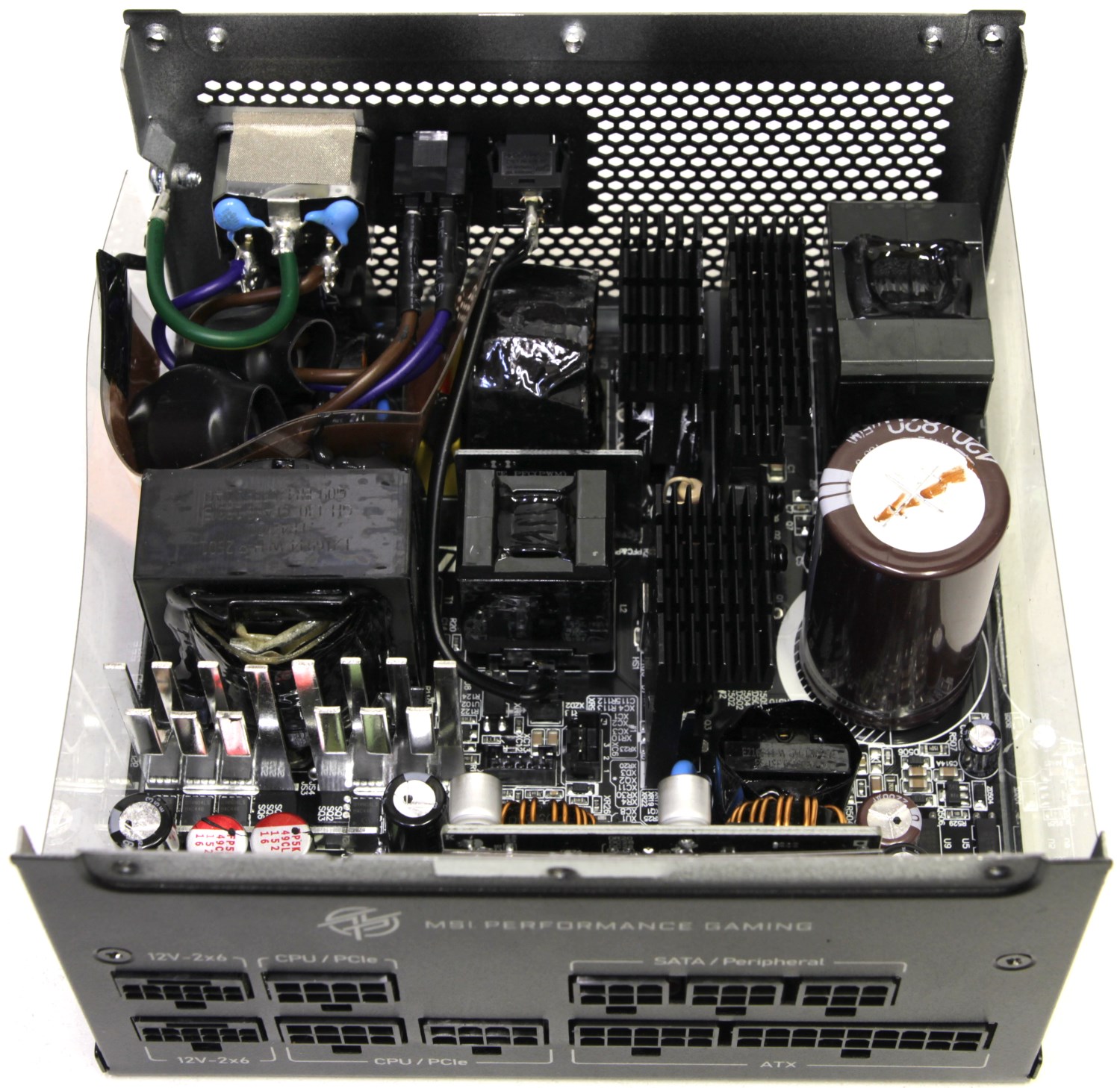

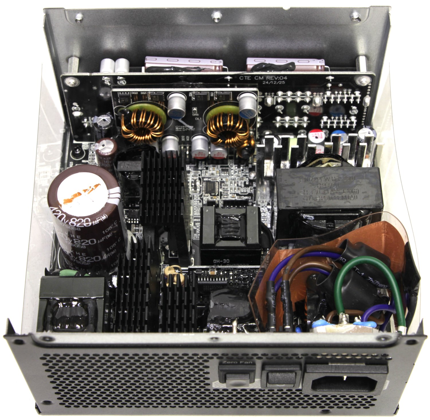

По всем внутренним компонентам перед нами новая платформа CWT CTE, которая визуально отличается от CWT CSZ. Также заметно, что логотип MSI нанесён даже на печатную плату, что свидетельствует о тесном сотрудничестве двух компаний.
Все блоки питания MSI, которые я рассматривал, были на платформах CWT и этот не исключение. В моём понимании модель MSI MPG A1000GS PCIE5 – это обновление БП MSI MPG A1000G PCIE5, который был основан на платформе CWT CSZ.

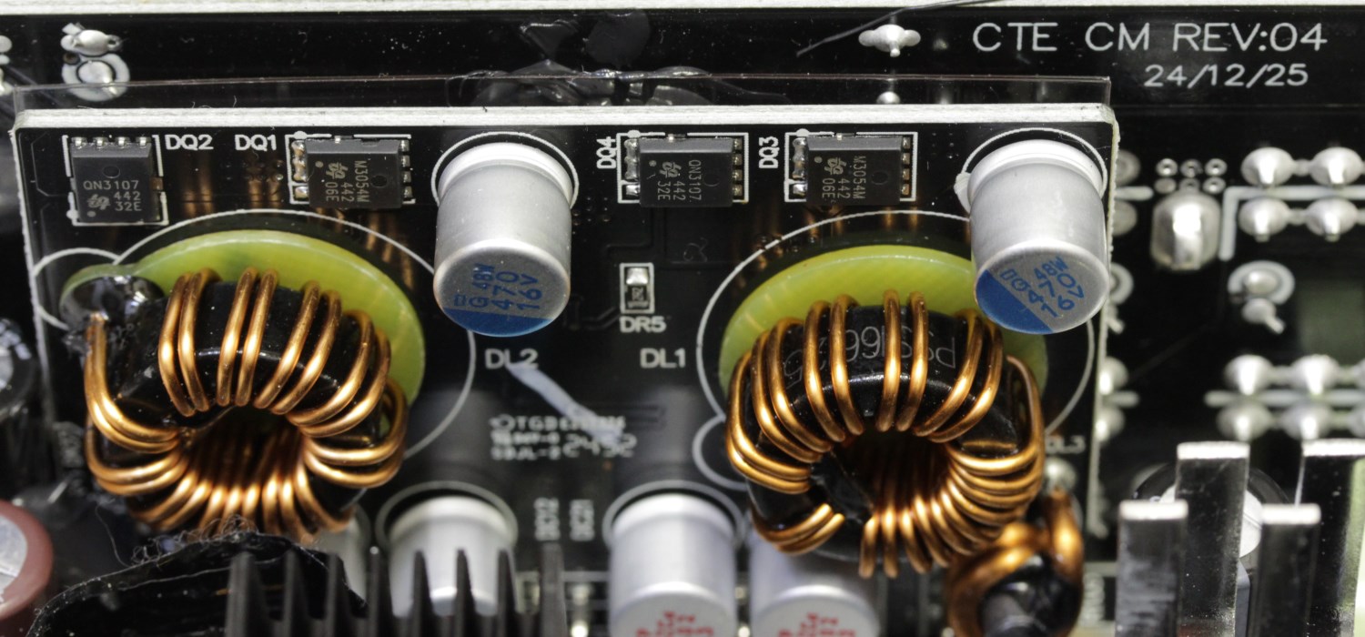

Компоновка внутри немного свободнее, чем в прошлом поколении. Это заметно даже по 12 В линии, транзисторы которой распаяны непосредственно на печатной плате, а не на вертикальной дочерней. Топология тут полуцифровая.
Фильтрация состоит из четырёх конденсаторов Y, двух конденсаторов X, двух дросселей CM и варистора MOV. Он также оснащен защитой входа, для чего используется термистор NTC модели SCK207R0 и ещё есть реле, которое издаёт характерный щелчок при включении. К каскаду фильтрации подключены два крупных выпрямительных моста GBJ1506, размещенных на собственном крупном радиаторе.
Пассивными компонентами схемы APFC являются огромный конденсатор APFC Nippon Chemi-CON 420 В/820 мкФ и такая же большая фильтрующая катушка в корпусе.

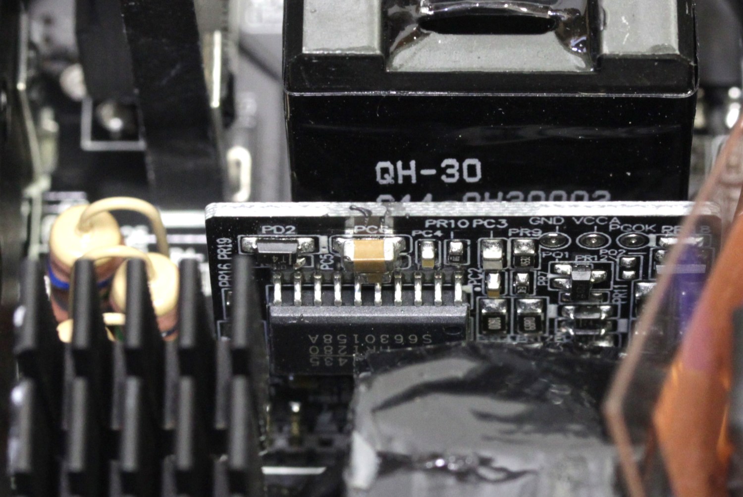

Активные компоненты APFC находятся на самом длинном радиаторе блока. Они представлены двумя транзисторами Vishay SiHA105N60EF 600 В, одним диодом Vishay VS-3C10ET07T-M3 и ШИМ-контроллером MPS HR1280, который распаян на отдельной плате неподалёку.

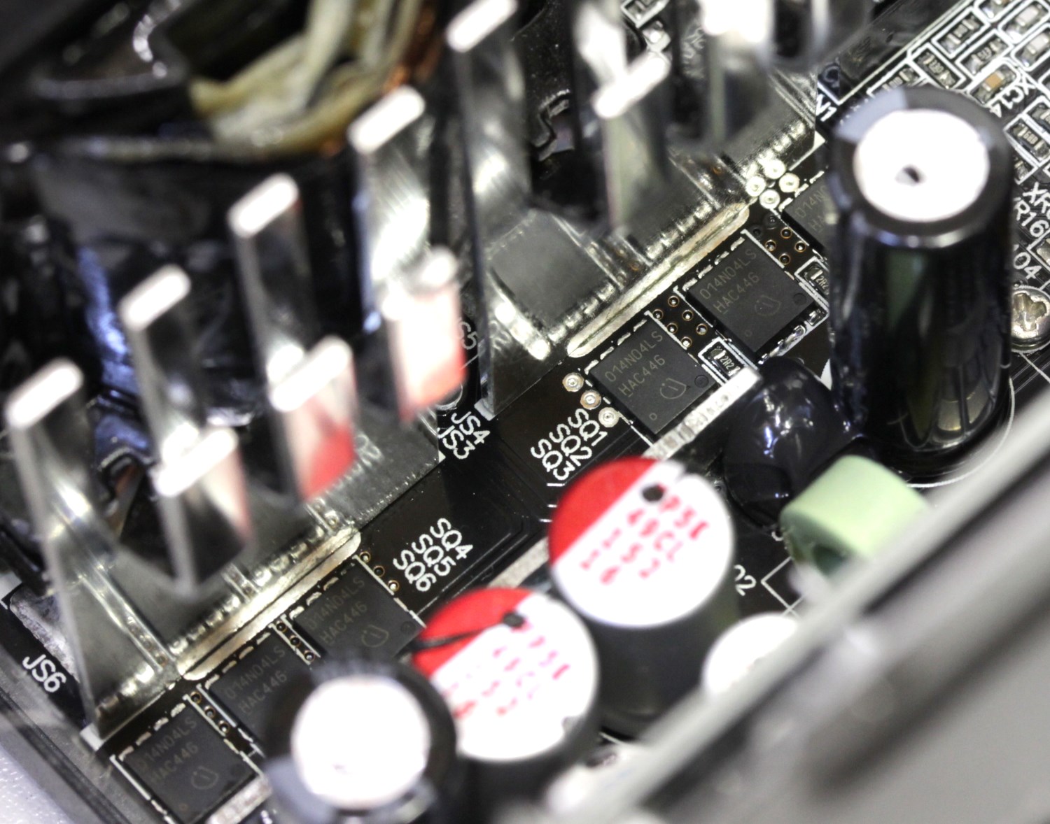

На вторичной стороне размещены шина 12 В, реализованная при помощи шести МОП-транзисторов Infeneon BSC014N04LS (40 В, 205 А), а также шины 5 В и 3.3 В. Последние реализованы при помощи двух транзисторов UbiQ QM3054M (30 В, 97 А) и двух UbiQ QN3107M (30 В, 115 А). Все конденсаторы на вторичной стороне производятся компаниями Nippon Chemi-Con и Nichicon.

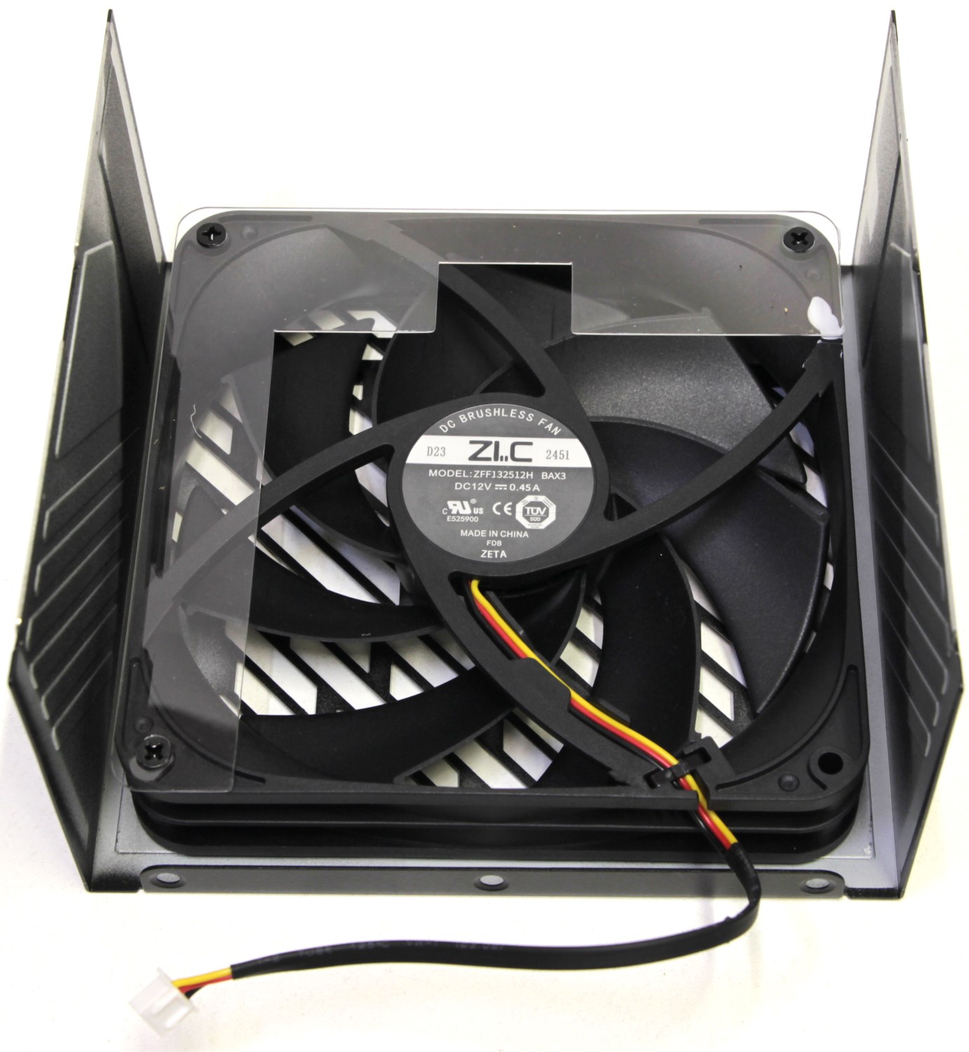

Вентилятор размера 135 х 135 мм производства компании Zeta модель ZFF132512H. Он оборудован гидродинамическим подшипником, максимальная скорость составляет 2300 об/мин, но на практике он её не достигает. Сам блок работает достаточно тихо, а ещё у него предусмотрен гибридный режим, когда при нагрузке до 40% вентилятор не работает.

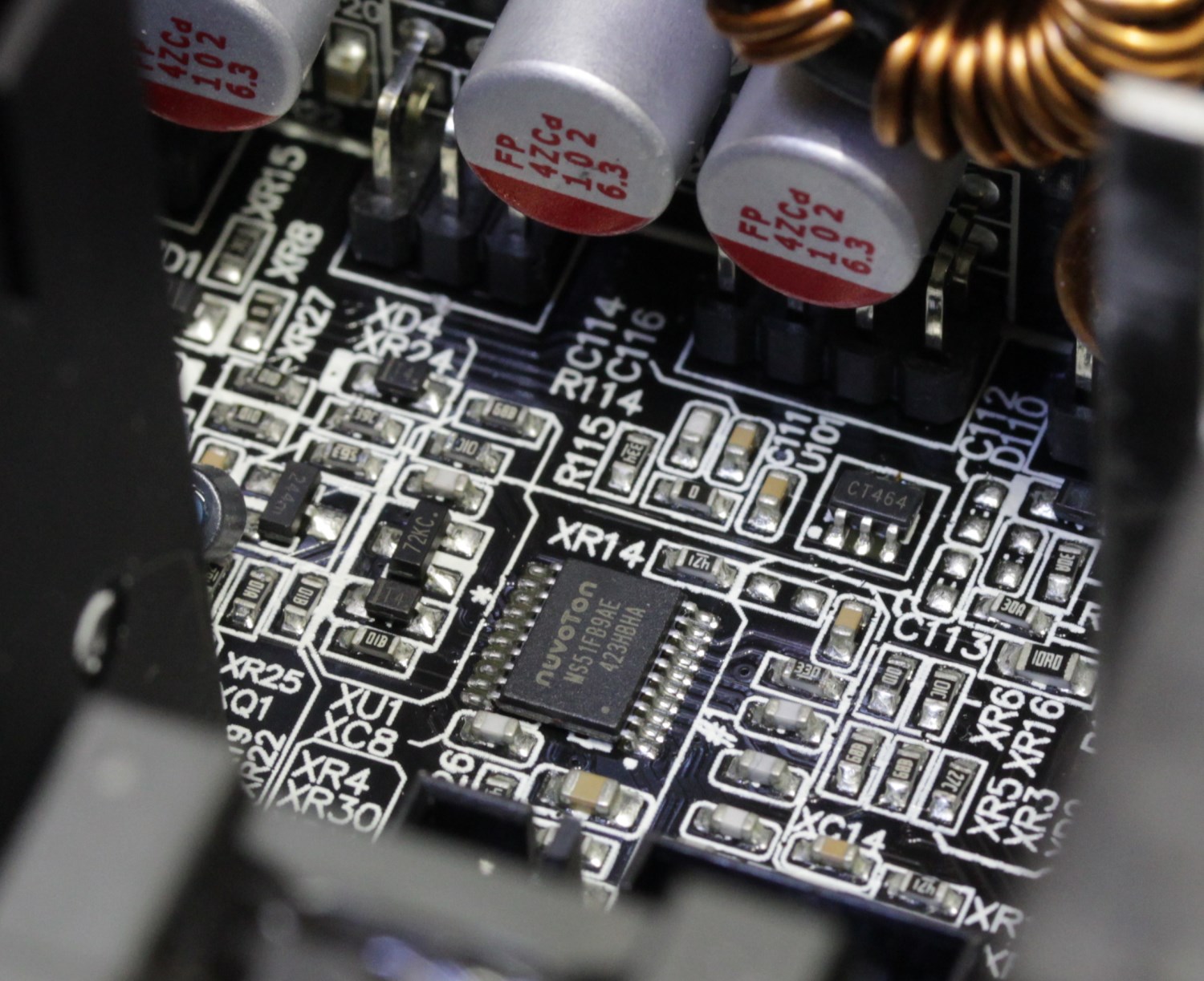

Управление реализовано при помощи контроллера Nuvoton MS51FB9AE. Он распаян непосредственно на основной печатной плате.

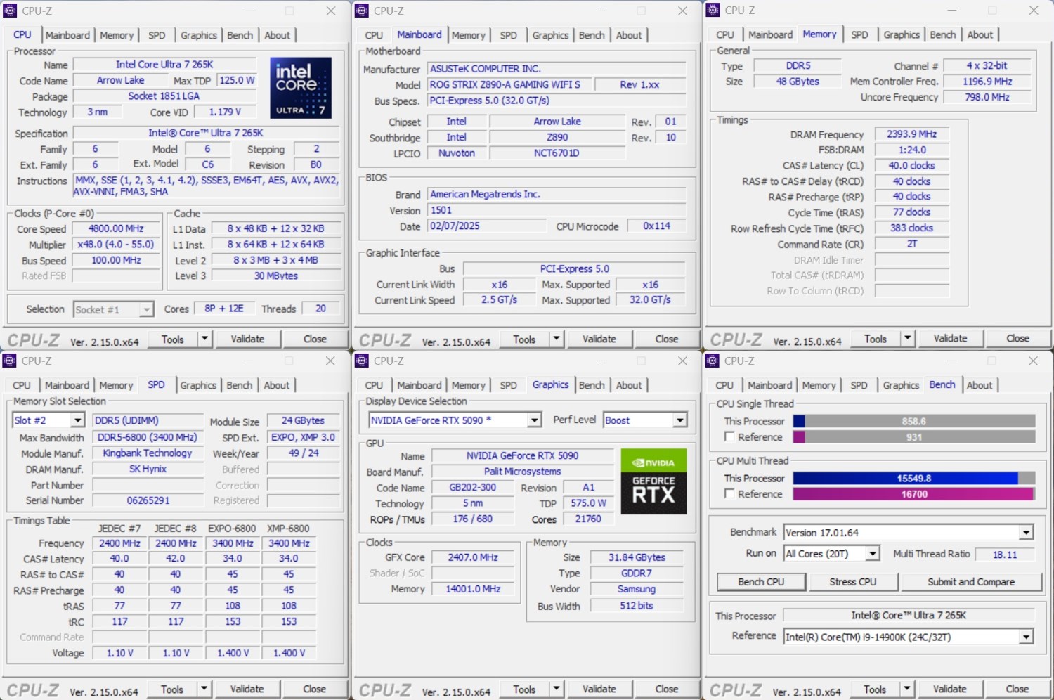

Тестирование блока питания MSI MPG A1000GS PCIE5 проводилось на следующей конфигурации:
- Процессор: Intel Core Ultra 7 265K;
- Охлаждение: MSI MAG CoreLiquid A15 360;
- Термоинтерфейс: GD900-1;
- Материнская плата: ASUS ROG Strix Z890-A Gaming WIFI S, версия BIOS - 1501;
- Память: 2 x 24 Гбайт DDR5-6800 KingBank (SKhynix M-Die);
- Видеокарта: Palit GeForce RTX 5090;
- Накопитель: MSI Spatium M570 Pro Frozr 2 Тбайт;
- Блок питания: MSI MPG A1000GS PCIE5, 1000 Ватт.
Температура в помещении находилась на уровне 22°C, а уровень шума составлял 27.1 дБ.

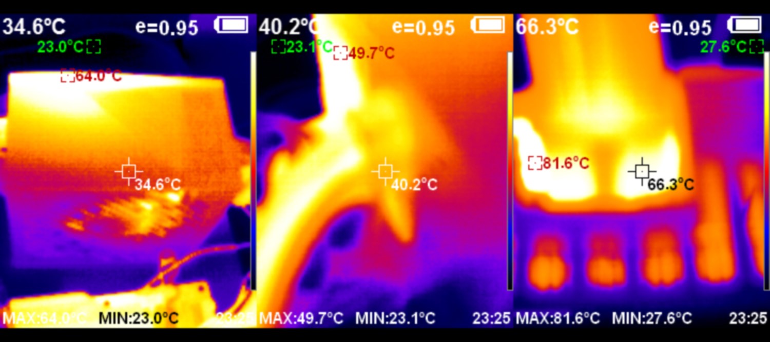

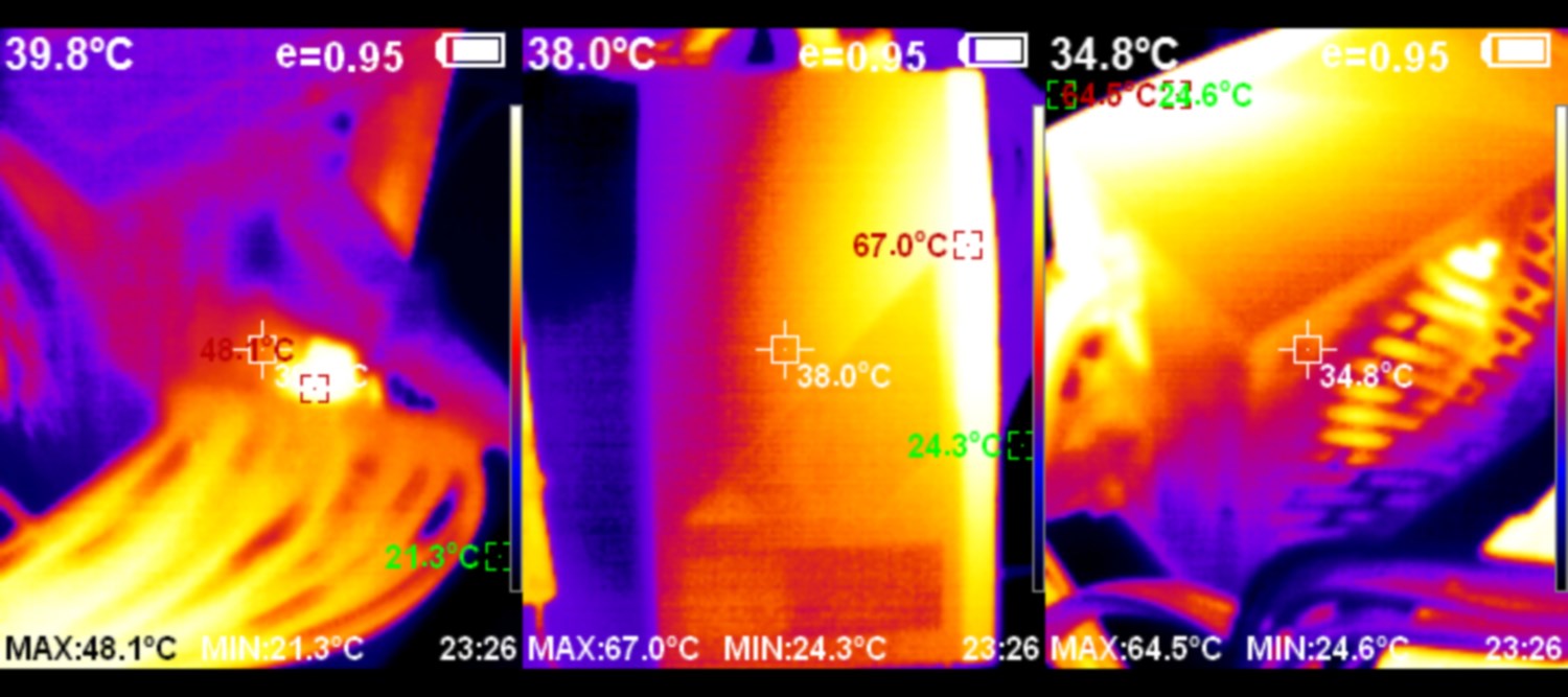

Тепловизор показывает, что при нагрузке блок питания греется не так сильно. Заметно сильнее он нагревается в пограничном режиме, когда вентилятор ещё не работает, а потребляемая мощность уже около 400 Вт.
Что касается разъёма 12VHPWR (12V-2х6), то здесь он греется больше на видеокарте, чем в месте подключения к блоку питания. Возможно, в первом случае на него просто дует горячий воздух от системы охлаждения. Однако я бы не сказал, что тут всё критично.
