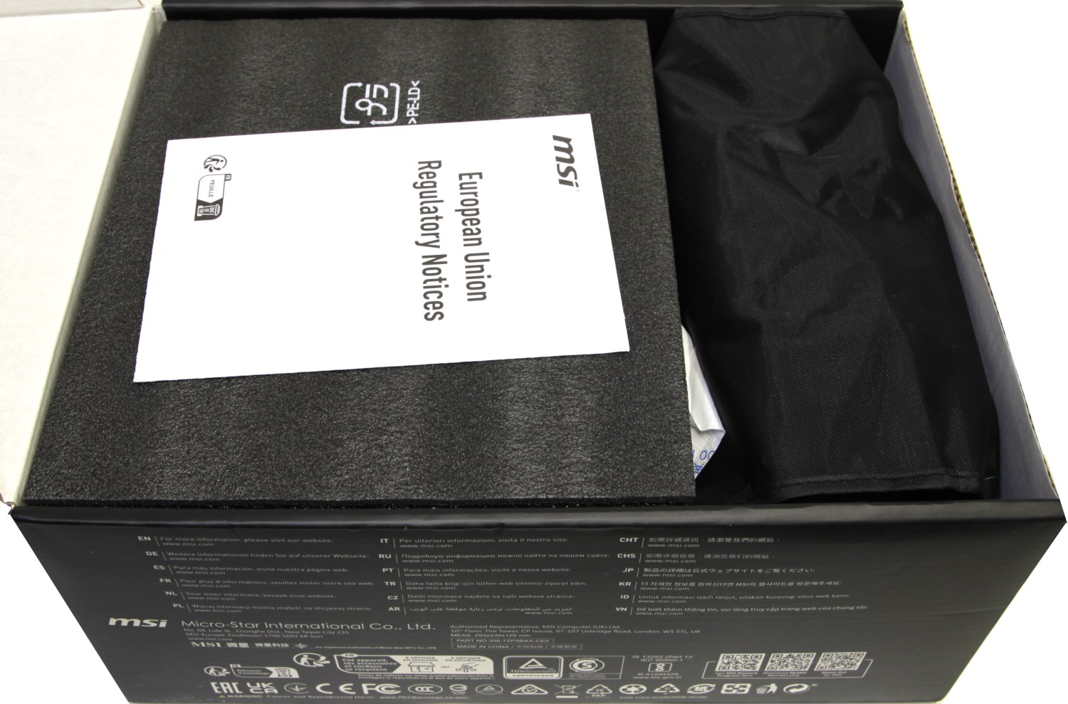

Внутри находится каркас из вспененного полиэтилена, куда упакован сам блок. Рядом размещена сумочка с кабелями и аксессуарами.
В комплекте ещё есть инструкция и памятка о подключении кабеля к новому коннектору.

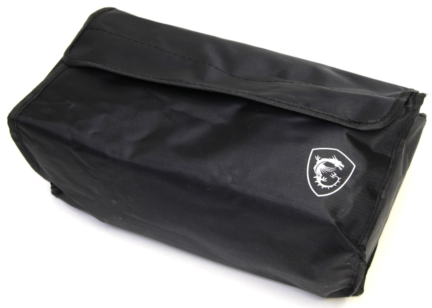

Сумка на липучке, на ней изображён фирменный логотип MSI Gaming.

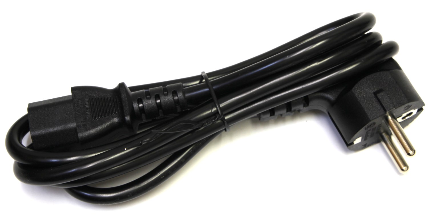

В комплекте также есть силовой кабель с евровилкой и четыре крепёжных винта.

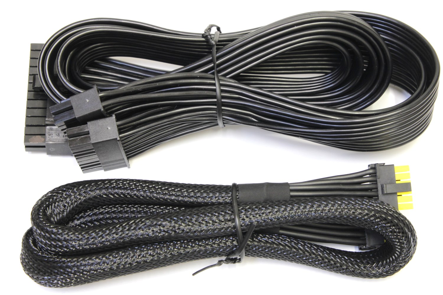

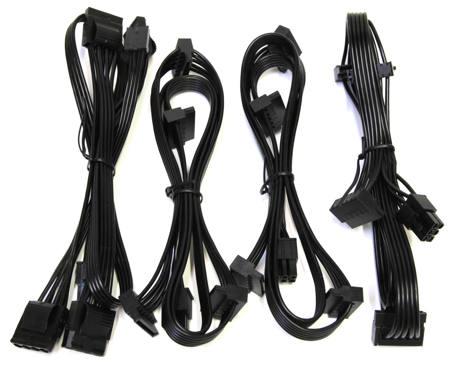

На этот раз в оплётке только один кабель 12V2Х6.
Он оборудован жёлтыми коннекторами для того, чтобы на фоне чёрного было заметно, вставлен ли разъём до конца.

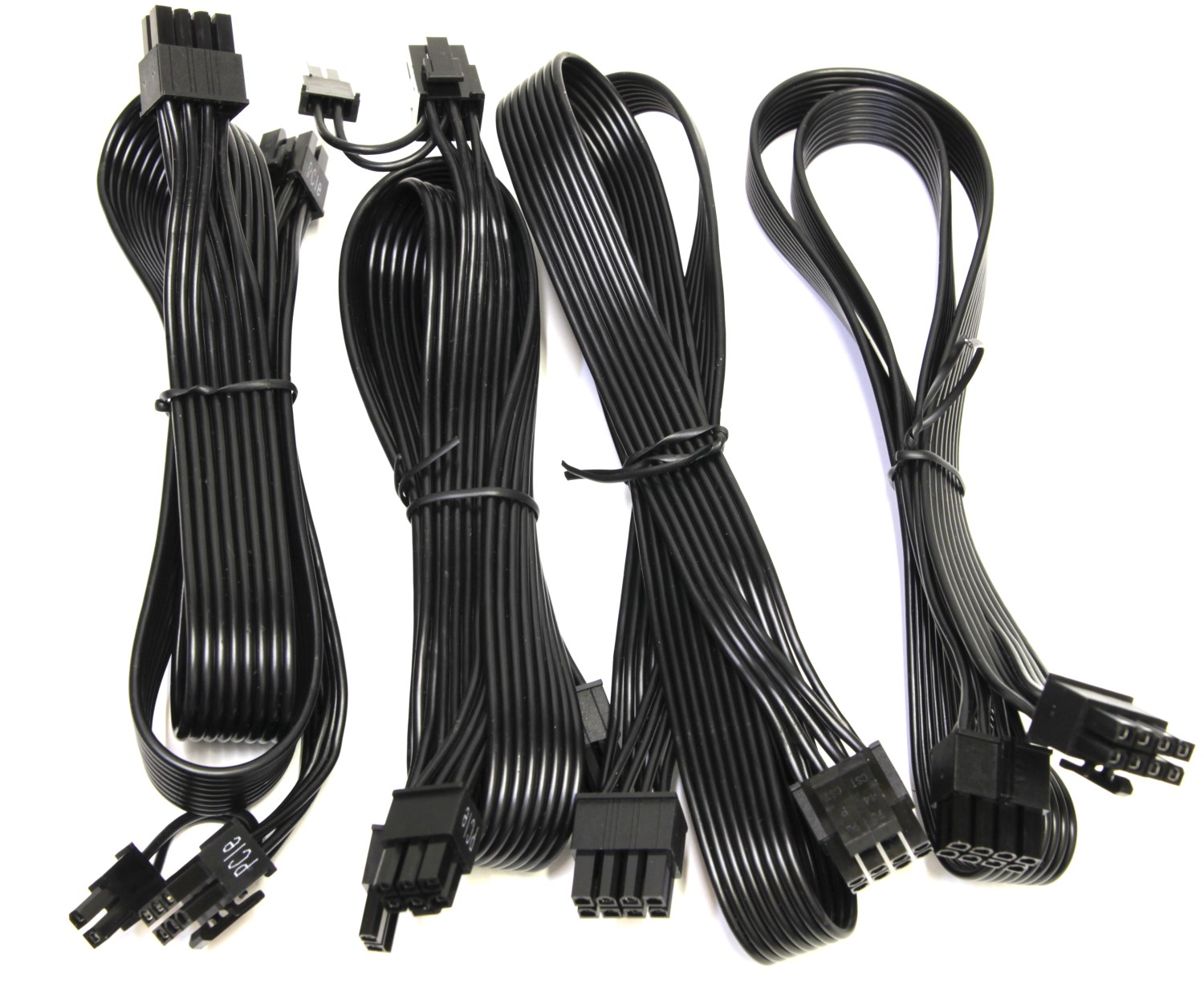

Все остальные кабели без оплётки. Кабели достаточно длинные, но без фанатизма. Длина стандартная – 600-750 мм.
Кстати, полное количество кабелей, их длина, и количество разъёмов указаны на упаковке.

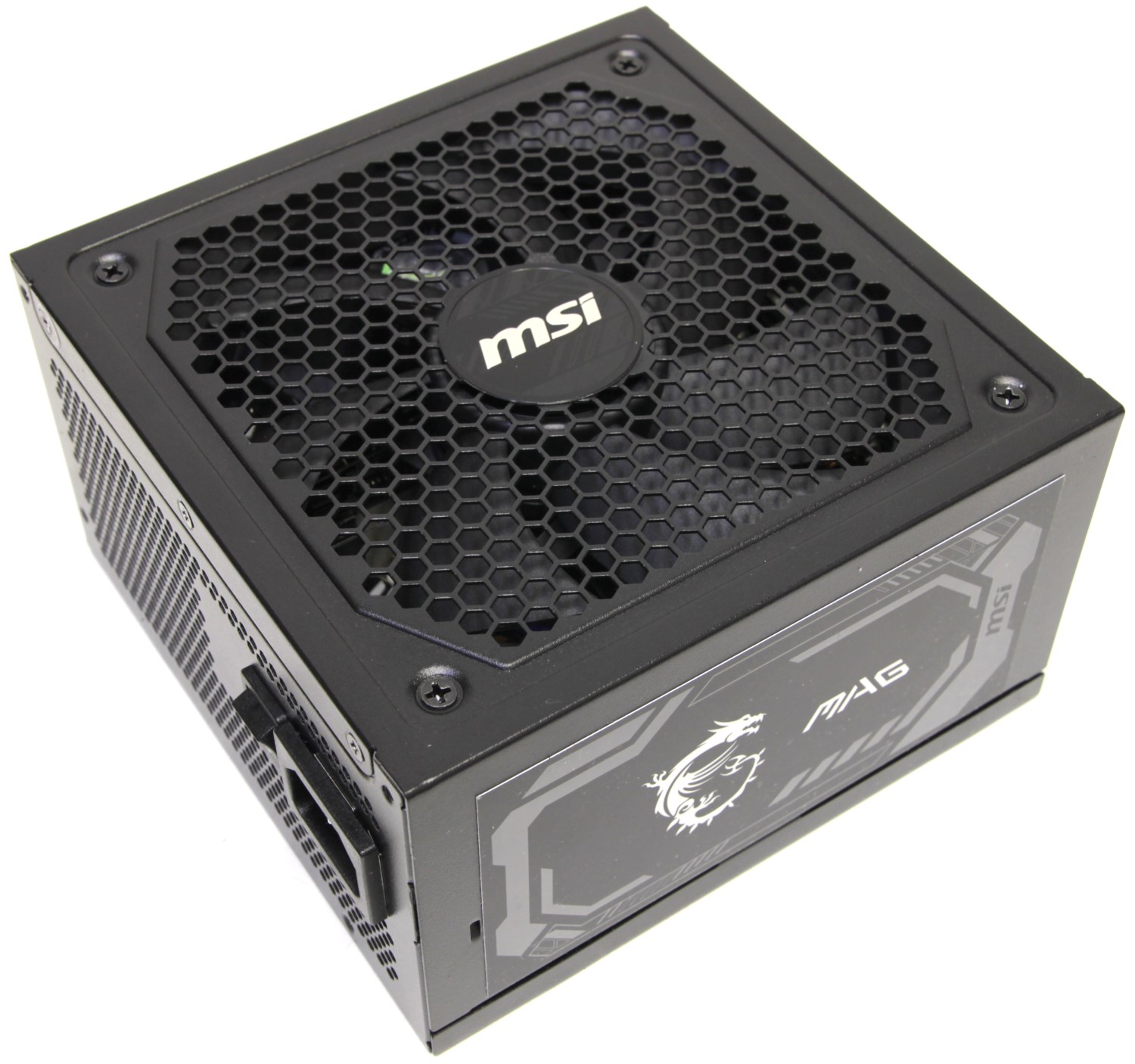

Габариты блока составляют 150 х 150 х 86 мм, масса без кабелей около 1,75 кг. Для сравнения: размер модели MSI MАG A1250G PCIE5 - 150 х 150 х 86 мм и вес без кабелей около 1,76 кг, у модели MSI MAG A850GL PCIE5 размер составляет 140 х 150 х 86 мм, вес - 1,44 кг. Как видно, блок питания больше похож на модель MSI MАG A1250G PCIE5.

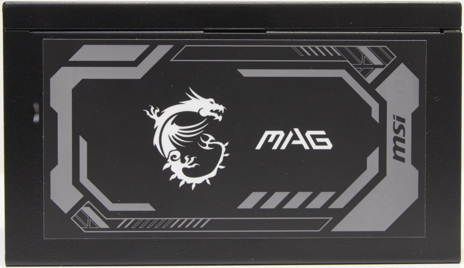

Корпус стальной, толщина металла около 0,7 мм. Сверху он окрашен порошковой краской в чёрный матовый цвет. На корпусе присутствуют декоративные наклейки по бокам.

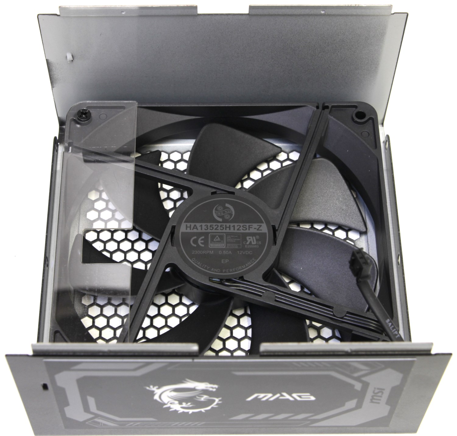

На них находится логотип серии MSI Gaming и наименование модели устройства. Вентилятор один размером 135 х 135 мм. Для него в корпусе проделаны отверстия. Какой-то специальной решётки тут нет. По центру находится наклейка с логотипом MSI.

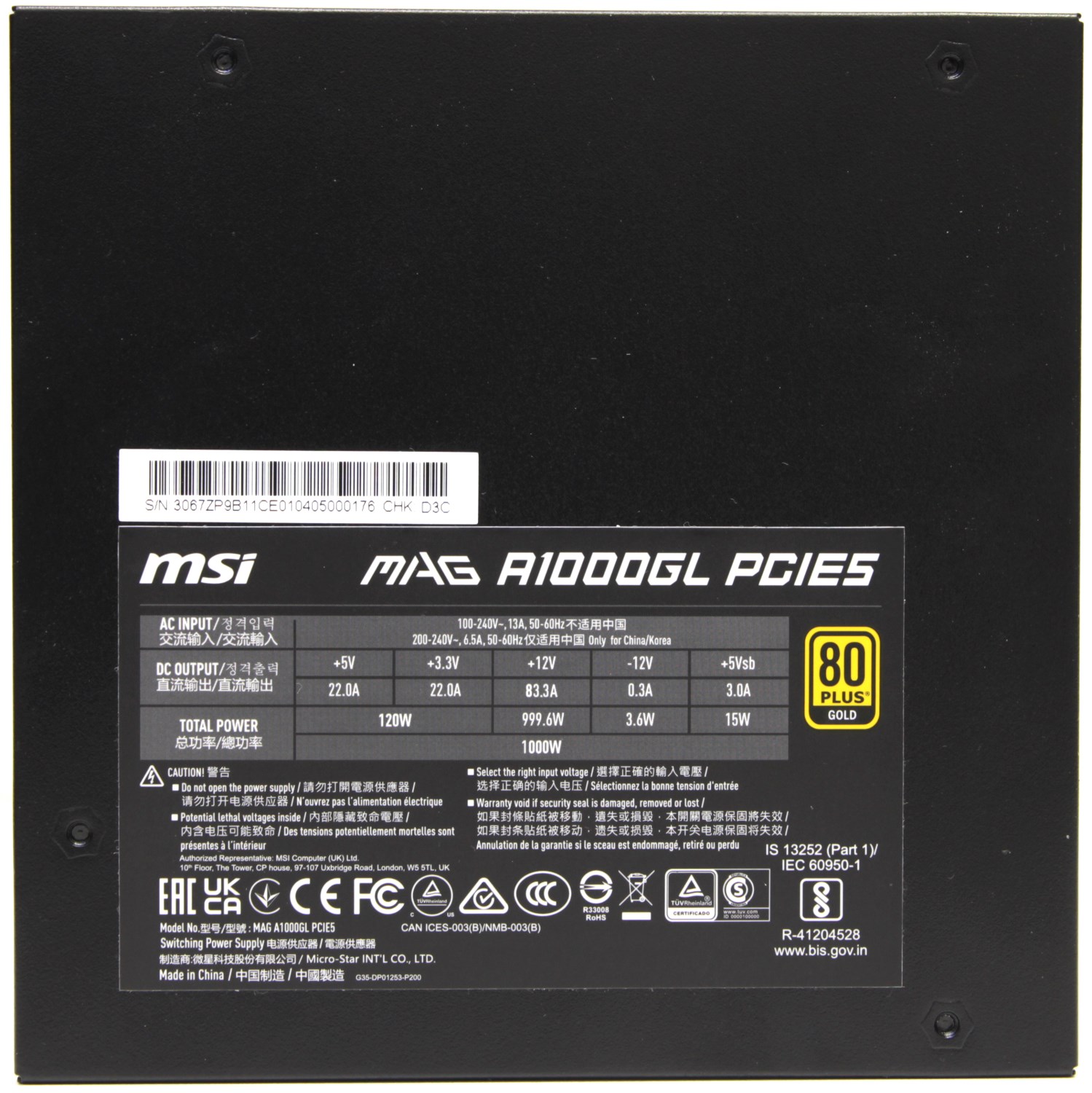

С противоположной стороны находится информационная табличка. На ней есть информация о модели устройства, мощности и таблица с показателями тока по линиям. Также есть значок 80 PLUS GOLD. Рядом находится ещё одна поменьше с серийным номером и штрихкодом.

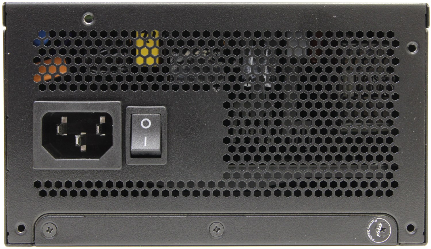

Сзади устройства находятся вентиляционные отверстия. Здесь же находится разъём для подключения силового кабеля. Кнопки переключения в бесшумный режим тут уже нет.
Скорее всего он здесь просто не предусмотрен, а вентилятор работает постоянно. Это наводит на мысль, что блок уже не способен держать минимальную нагрузку в пассивном режиме, а значит аппаратная часть здесь другая.

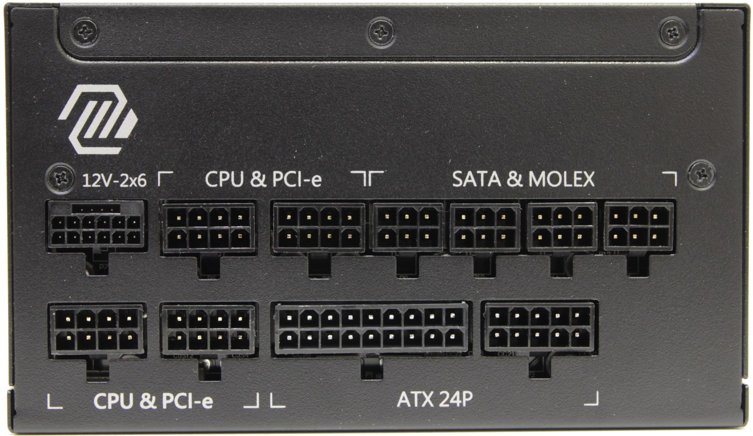

Блок питания полностью модульный, поэтому с противоположной стороны находятся коннекторы для кабелей.

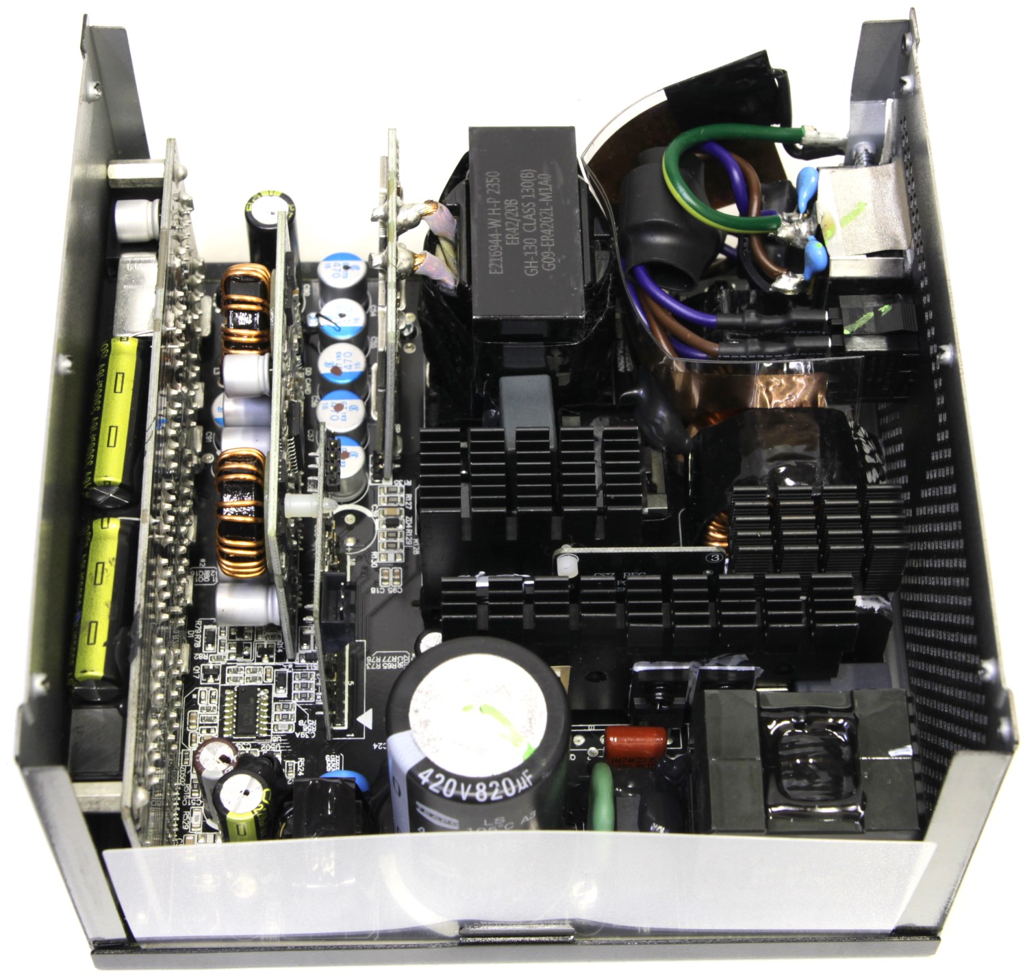

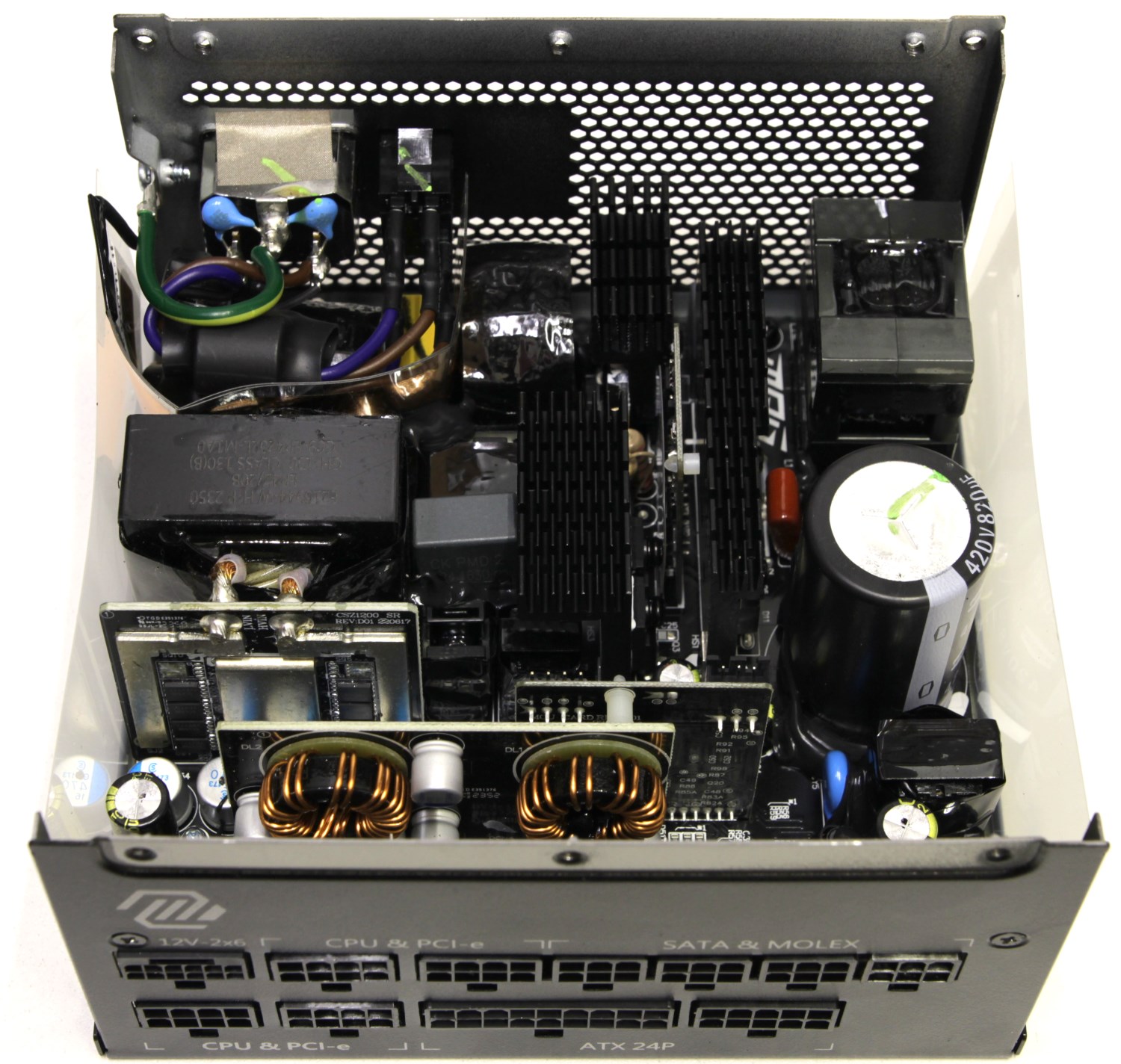

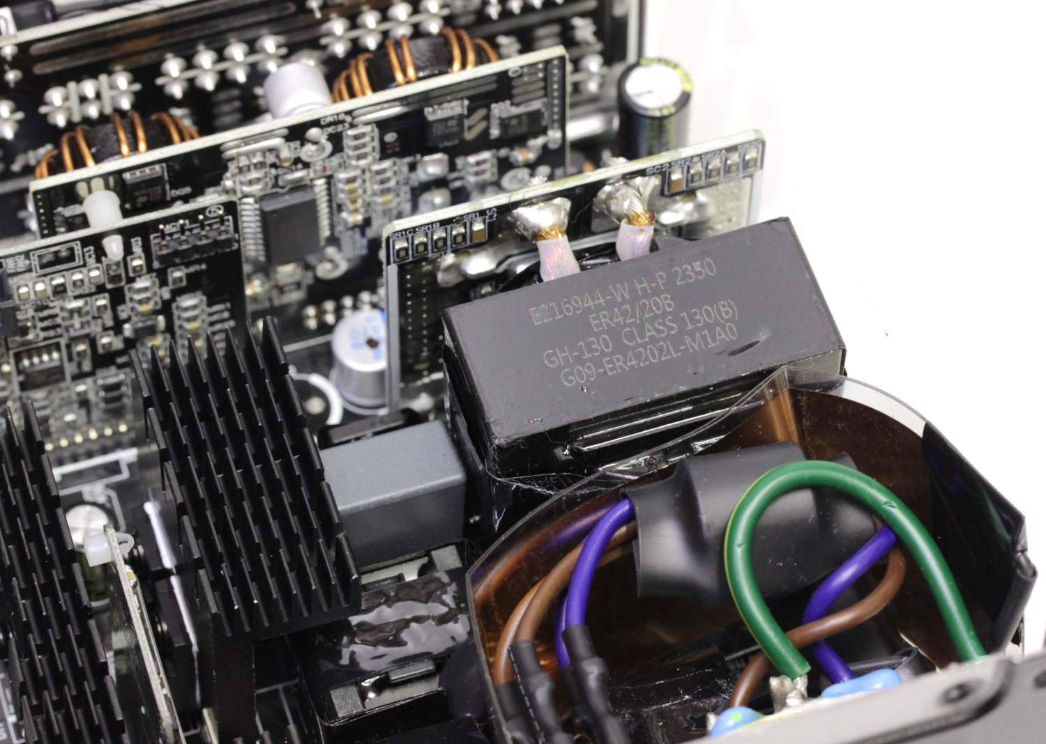

Пора вскрыть эту банку и сорвать интригу. Снова здесь не обошлось без компании CWT (Channel Well Technology). Блок питания основан на знакомой платформе CSZ. У различных производителей может отличаться элементная база, но в целом сходства больше. В данном случае символика MSI есть даже на печатной плате.
Компоновка внутри достаточно плотная, но это не касается первичной стороны. Просто вся компоновка растёт ввысь, поэтому много элементов установлены вертикально, есть несколько дочерних плат и радиаторов.
Стадия фильтрации является типичной: четыре конденсатора Y, два конденсатора X и две фильтрующих катушки индуктивности, варистор и плавкий предохранитель. К каскаду фильтрации подключены два выпрямительных моста Yangzhou Yangjie Electronic GBJL2506, размещенных на собственном крупном радиаторе. Топология выглядит следующим образом. Первичная сторона: преобразователь APFC, Half-Bridge и LLC. Вторичная сторона: синхронное выпрямление и преобразователи постоянного тока DC-DC.
Пассивными компонентами схемы APFC являются: большой конденсатор APFC Chinsan Elite 420 В/820 мкФ и крупная фильтрующая катушка в корпусе. Активные компоненты APFC находятся на самом длинном радиаторе (2 мосфета - Vishay SiH A105N60EF, 1 диод Шоттки - Vishay 3C16ET07T). Как видно, отличий от модели MSI MАG A1250G PCIE5 в этой части практически нет, если не считать один мосфет. В этом также нет ничего удивительного, ведь даже на упаковке можно было заметить разницу в характеристиках шины +12В.
Дальше уже идут небольшие отличия. Например, основной преобразователь здесь основан на двух мосфетах 33N60M2 (600 В, 25 А), а в модификации MSI MАG A1250G PCIE5 были LSB65R099GF (650 В, 40 А). Их также можно найти на отдельном радиаторе. Они образуют топологию полумоста на первичной стороне основного трансформатора. Управляет этим полу-мостовым преобразователем контроллер CU6901VAC, который находится прямо сверху печатной платы, неподалёку от радиатора.
Далее выход идёт на восемь полевых МОП-транзисторов On Semi SC430 (40 В, 185 A), которые генерируют одну шину 12 В, расположенную на вертикальной дочерней плате. В модификации MSI MАG A1250G PCIE5 было десять мосфетов R626 (60 В, 200 А). Как и ожидалось, основные отличия затронули шину +12В, где производитель сделал схему немного проще.
Помимо типичного преобразователя APFC, CWT использовала полумостовую топологию и резонансный преобразователь LLC для переключения без потерь на первичной стороне. На вторичной стороне используется схема синхронного выпрямления с десятью полевыми транзисторами, регулирующими шину 12 В. Эта же шина питает пару преобразователей постоянного тока, которые генерируют второстепенные шины. Фильтрующие конденсаторы произведены компанией Chinsan.

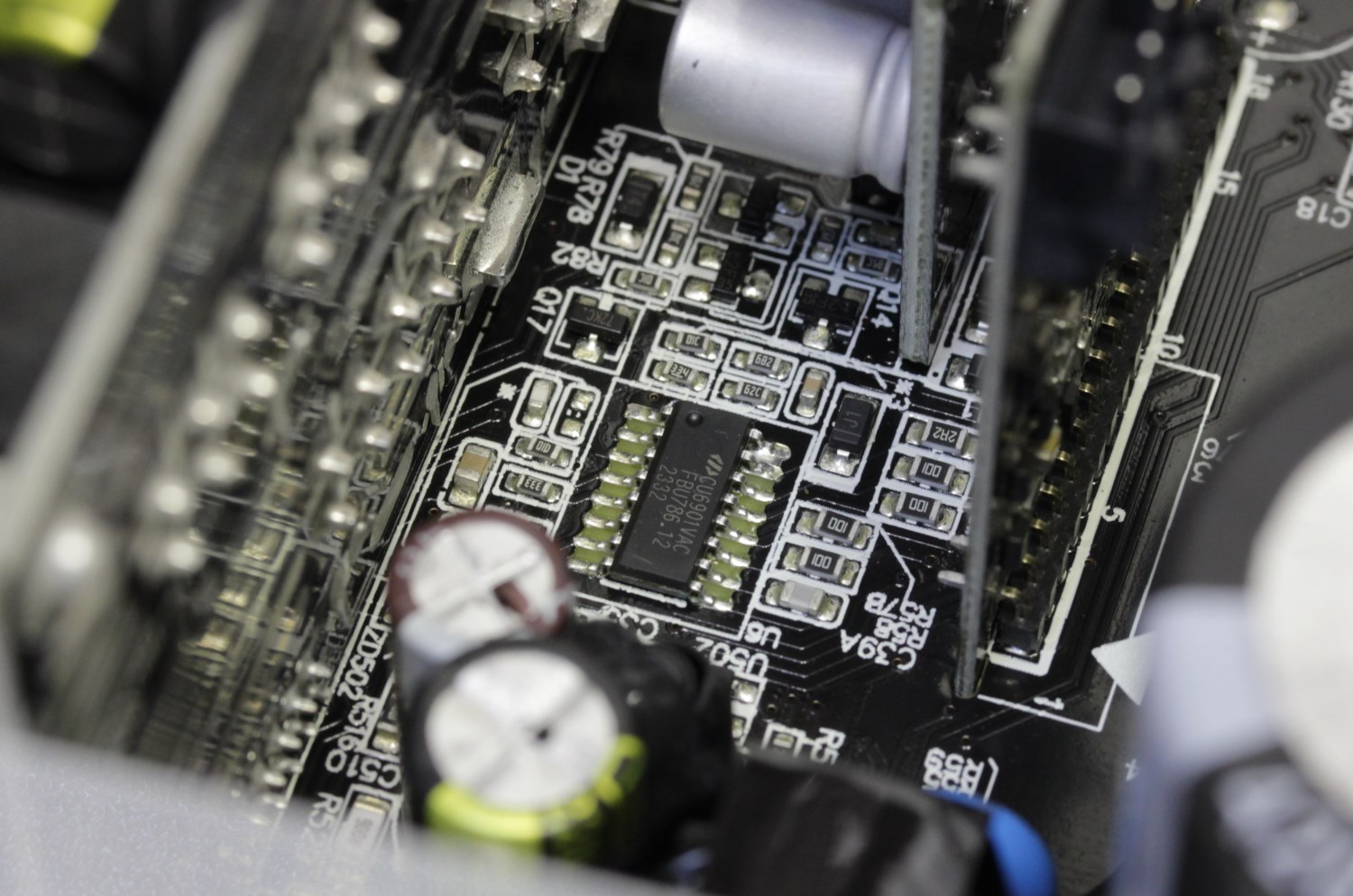

Линии 3,3 В и 5 В генерируются с помощью схемы преобразования постоянного тока в постоянный, которую можно найти на следующей вертикальной дочерней плате под управлением микросхемы uPI Semiconnductor uP3861P.
Шины генерируют две транзисторные группы: два мосфета Excelliance MOS B04N03 и два - On Semiconductor ON3107335. Все конденсаторы на вторичной стороне производятся компаниями Chinsan.
Вентилятор размера 135 х 135 мм производства компании Hong Hua модель HA13525H12SF-Z. Он оборудован гидродинамическим подшипником, максимальная скорость составляет 2300 об/мин.
