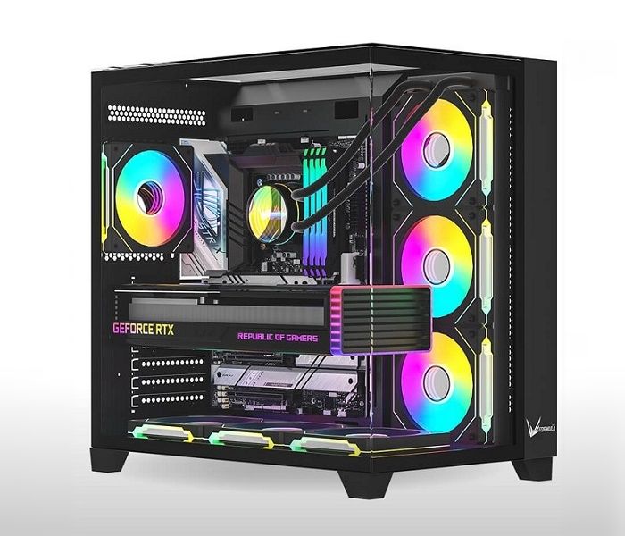

Сегодня я хотел оценить один «аквариум» для сборки среднего уровня, чтобы понять, насколько хорошо будут охлаждаться компоненты внутри. Модель Formula V Line Crystal Z9 Floe примечательна тем, что там уже изначально в комплекте есть семь вентиляторов и охлаждение должно быть отличным.
Данная модель представлена в двух популярных цветах: белом и чёрном. Я остановился на чёрной версии, поскольку все остальные компоненты у меня именно такого цвета. Также здесь есть возможность установки необслуживаемой системы жидкостного охлаждения (AIO) с радиатором на три вентилятора по 120 мм, поэтому мне бы хотелось проверить совместимость. Встанет ли радиатор, как это всё будет работать?

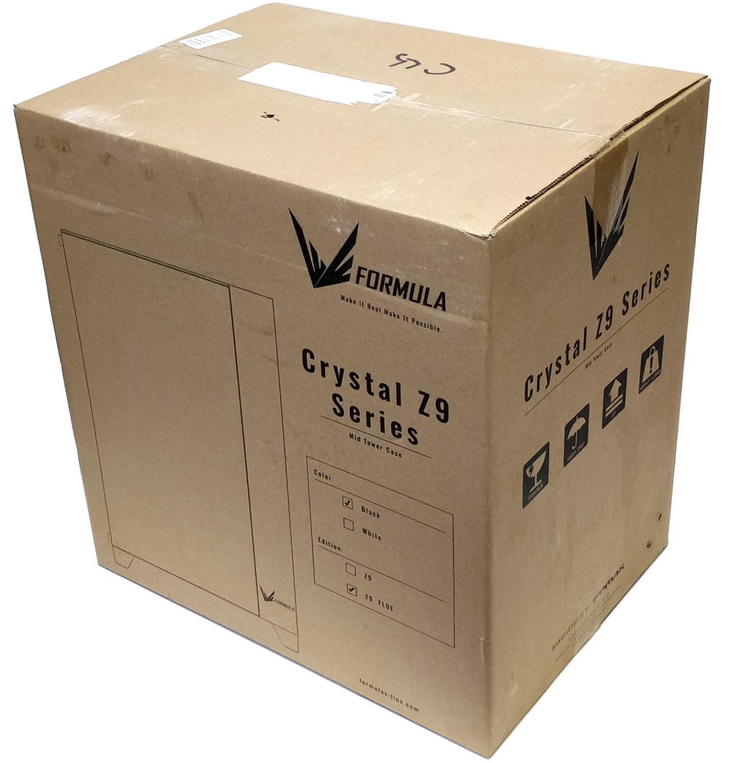

Коробка достаточно крупная, изготовлена из обычного картона. Её габариты составляют 495 х 510 х 363 мм, масса – 11.95 кг. Жаль, что при таких характеристиках ручек для переноски не предусмотрено.
Оформление снаружи достаточно лаконичное. С продукцией этого бренда я уже сталкивался и поэтому был не сильно удивлён. Здесь на упаковке мы видим только схематичные изображения корпуса с разных ракурсов.
Сверху и снизу коробка заклеена скотчем. Там нет никакой полезной информации. Поэтому будем изучать боковые стенки.
На основной поверхности можно увидеть крупное изображение устройства при виде спереди. Тут сложно что-либо понять потому, что нет объёма. Кроме этого, есть небольшая неточность. Например, слева можно заметить два выступа, которые можно принять за элементы крепления боковой стеклянной стенки. По факту их нет. В правом верхнем углу находится логотип производителя вместе с названием компании. Ниже мелкими буквами написан слоган: «Make it real. Make it possible». Далее указано наименование модели Crystal Z9.
Ещё здесь присутствует таблица, где указана конкретная модификация. В данном случае всё просто и понятно. Floe – это модель вентиляторов и их я уже рассматривал ранее отдельно.

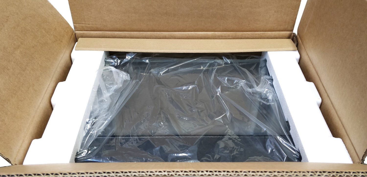

Открыв коробку, я обнаружил, что корпус расположен передней панелью вверх. На этот в качестве каркаса выступает простой пенопласт, но в одном месте, где у корпуса отсутствует стойка, есть усилитель из МДФ уголка.
Извлечение корпуса из упаковки не вызывает проблем. Комплект поставки находится внутри корпуса. Он состоит из одной крупной листовки и пакета с аксессуарами.

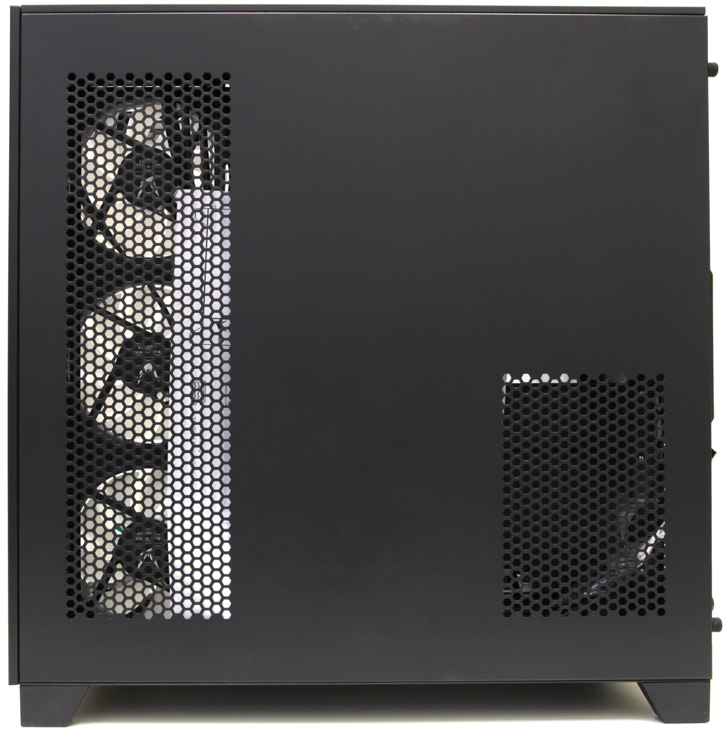

На остальных металлических панелях корпуса предусмотрены вентиляционные отверстия для обеспечения притока и вытяжки воздуха. Например, стальная правая боковая панель оборудована двумя группами крупных отверстий. Сеток там нет, поэтому придётся их делать самостоятельно. Дело в том, что они находятся в зонах, где обеспечивается приток воздуха.
В нижней части корпуса тоннеля нет. Вместо него предложена панель с перфорацией для доступа воздуха. Поскольку данная модификация оборудована вентиляторами, то снизу установлено сразу три по 120 мм. Блок питания здесь устанавливается за правой боковой панелью снизу в задней части. Поэтому корпус получился такой широкий.

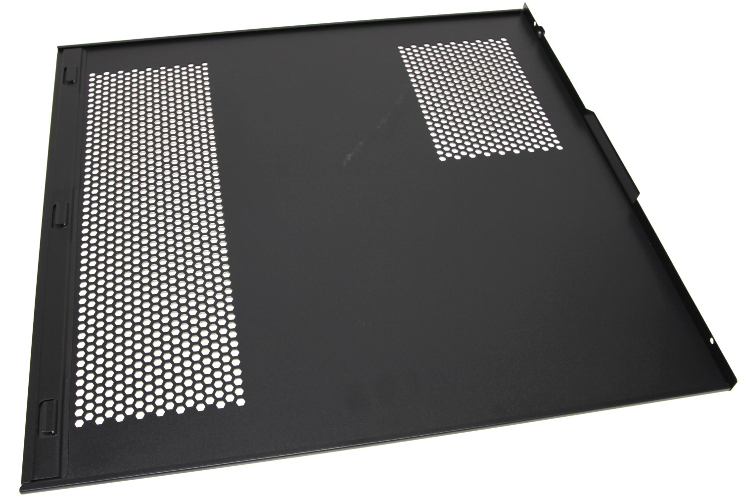

Правая стальная стенка также снимается методом сдвига. С заднего торца она фиксируется двумя барашками, а спереди вставляется в стойку рамы тремя выступами.
Панель ровная, а вместо этого внутренняя панель утоплена вглубь, но не очень сильно. До внутренней перегородки получается около 92 мм в самом глубоком месте и 42 мм в передней части, где размещена панель для вентиляторов.

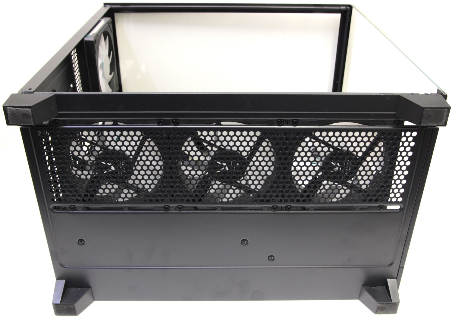

Начнём детальное изучение корпуса снизу. Здесь мы видим традиционную сетку для защиты от пыли. Она на магнитах и поэтому легко снимается. Её можно мыть и пылесосить. Занимает она небольшое пространство, как раз под вентилятор блока питания.

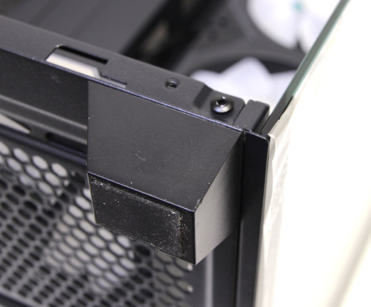

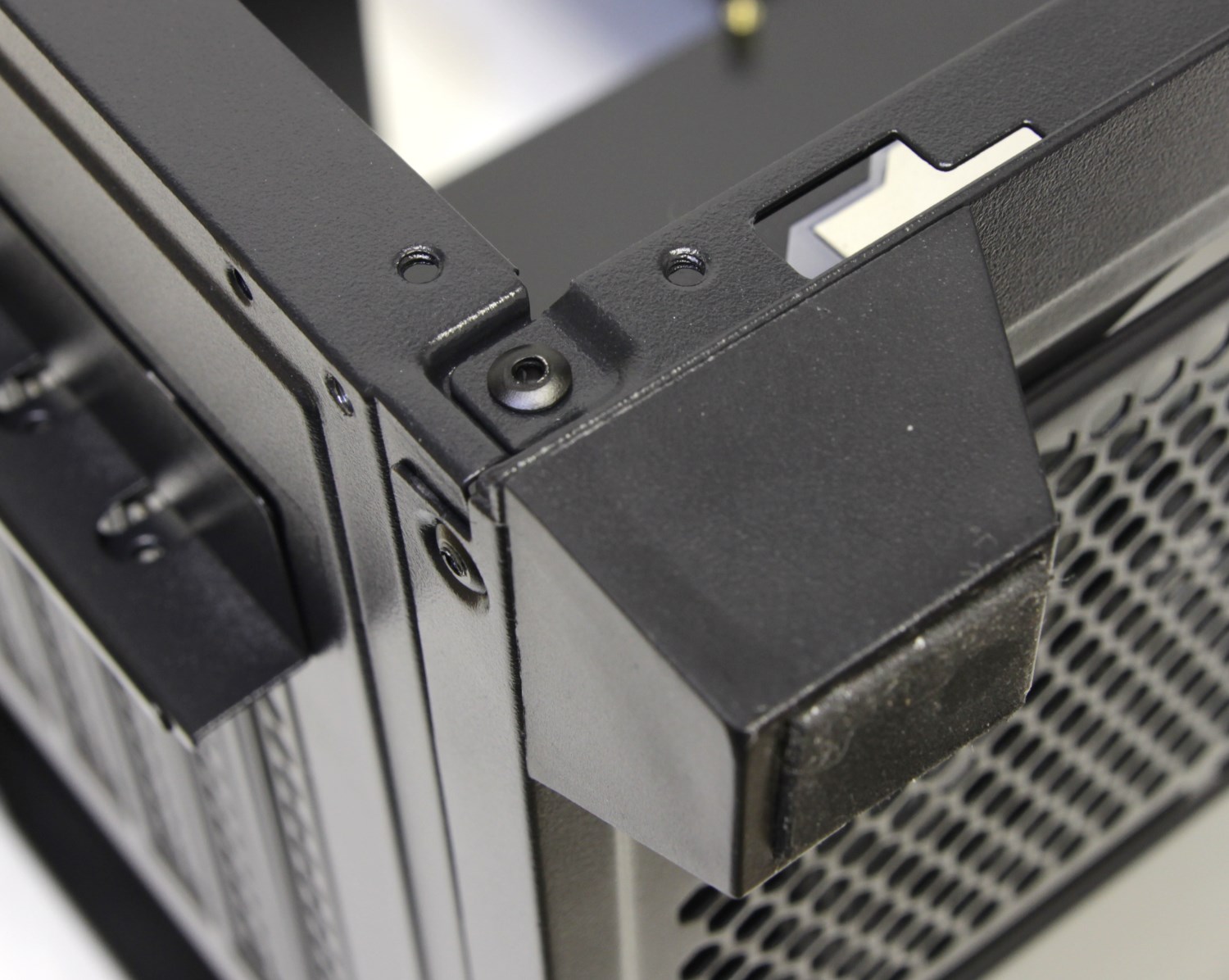

Корпус стоит на четырёх пластиковых ножках с прямоугольными мягкими вставками. За ними по центру этих прямоугольников проделаны отверстия для крепления этих ножек.
Каждая из них крепится при помощи самореза к основанию. Вместо резины здесь используются вставки из мягкого пористого материала. Корпус даже пустой стоит очень хорошо, сдвинуть его трудно. В собранном виде под тяжестью всех компонент системы он вообще стоит как прикрученный.
Здесь появляется ещё один нюанс. Одной стойки нет, поэтому хвататься за стеклянные панели я бы не рекомендовал. Всё нужно делать максимально аккуратно.

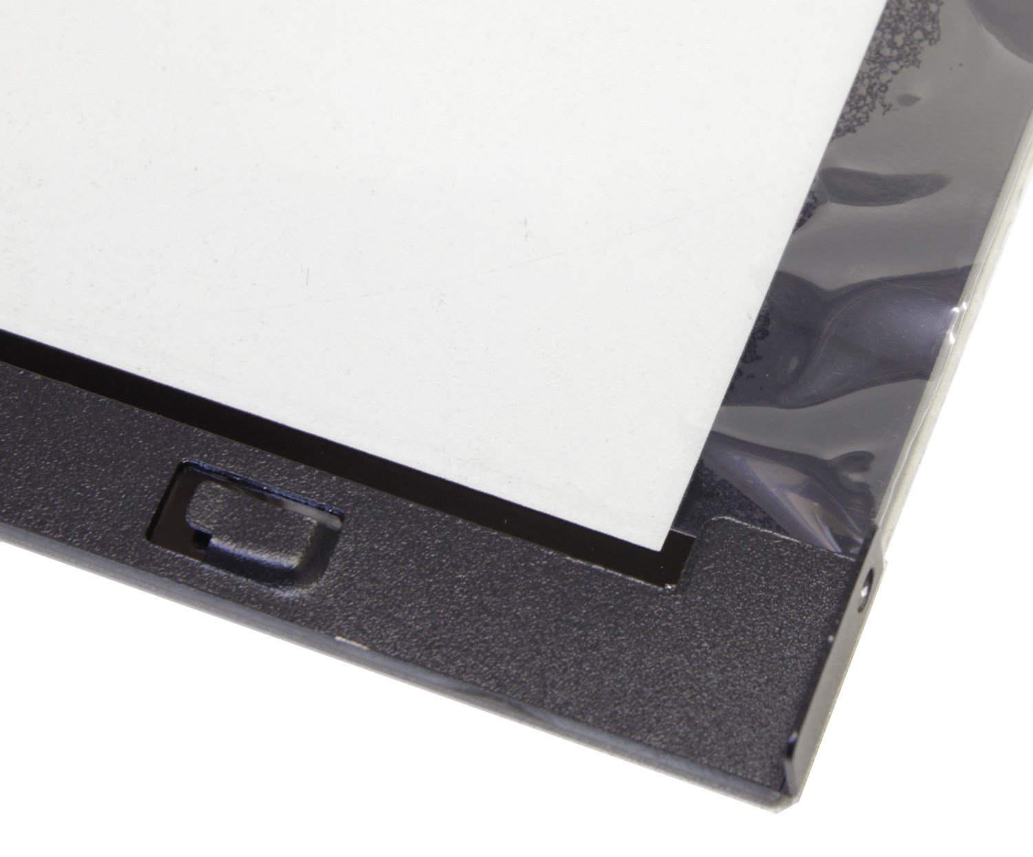

Стеклянная панель приклеена, по периметру можно заметить полосу шириной 1.5 см. Такие полосы есть на всех панелях за исключением переднего левого угла. Это сделано специально для создания лучшего обзора и поэтому стойка в этом месте отсутствует. Другое дело, что при сборке корпуса иногда хочется взять его за верхнюю стойку и вот это уже делать нежелательно.

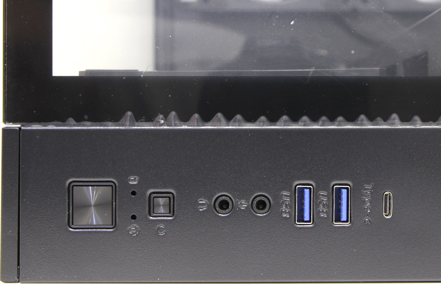

Ещё сверху находятся разъёмы и кнопки. Модуль с ними сдвинут ближе к передней части. Здесь мы видим два индикатора, кнопки Power, Reset, а из разъёмов присутствуют два USB 3.0 и один USB 3.1 Type-C. Индикатора два: синий – питание, а красный – активность накопителя. Они очень мелкие. Ещё есть два 3.5 мм джека для наушников и микрофона.
Ещё раз напомню, что передняя и верхняя панели не съёмные. Это же касается металлических вставок. Спереди она также присутствует и внизу на ней есть логотип производителя.

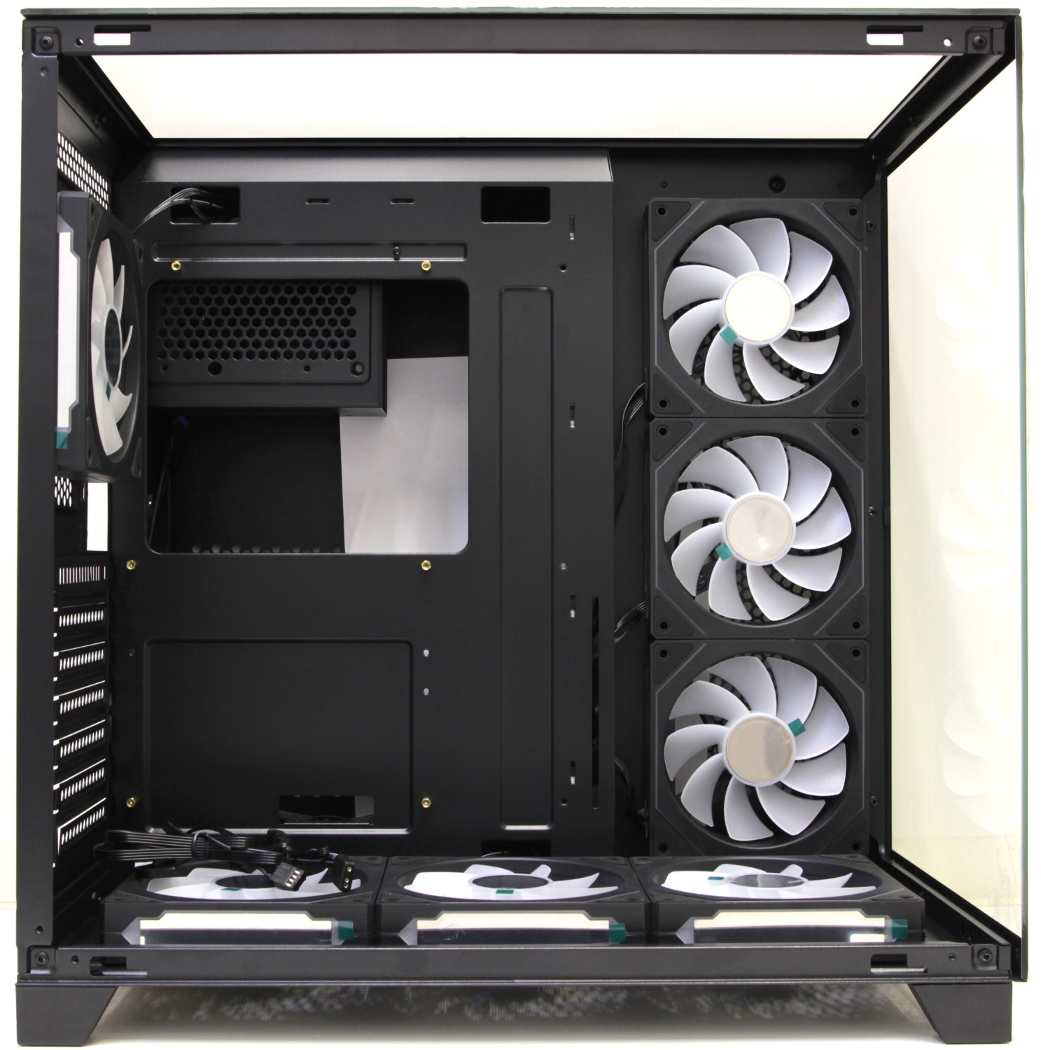

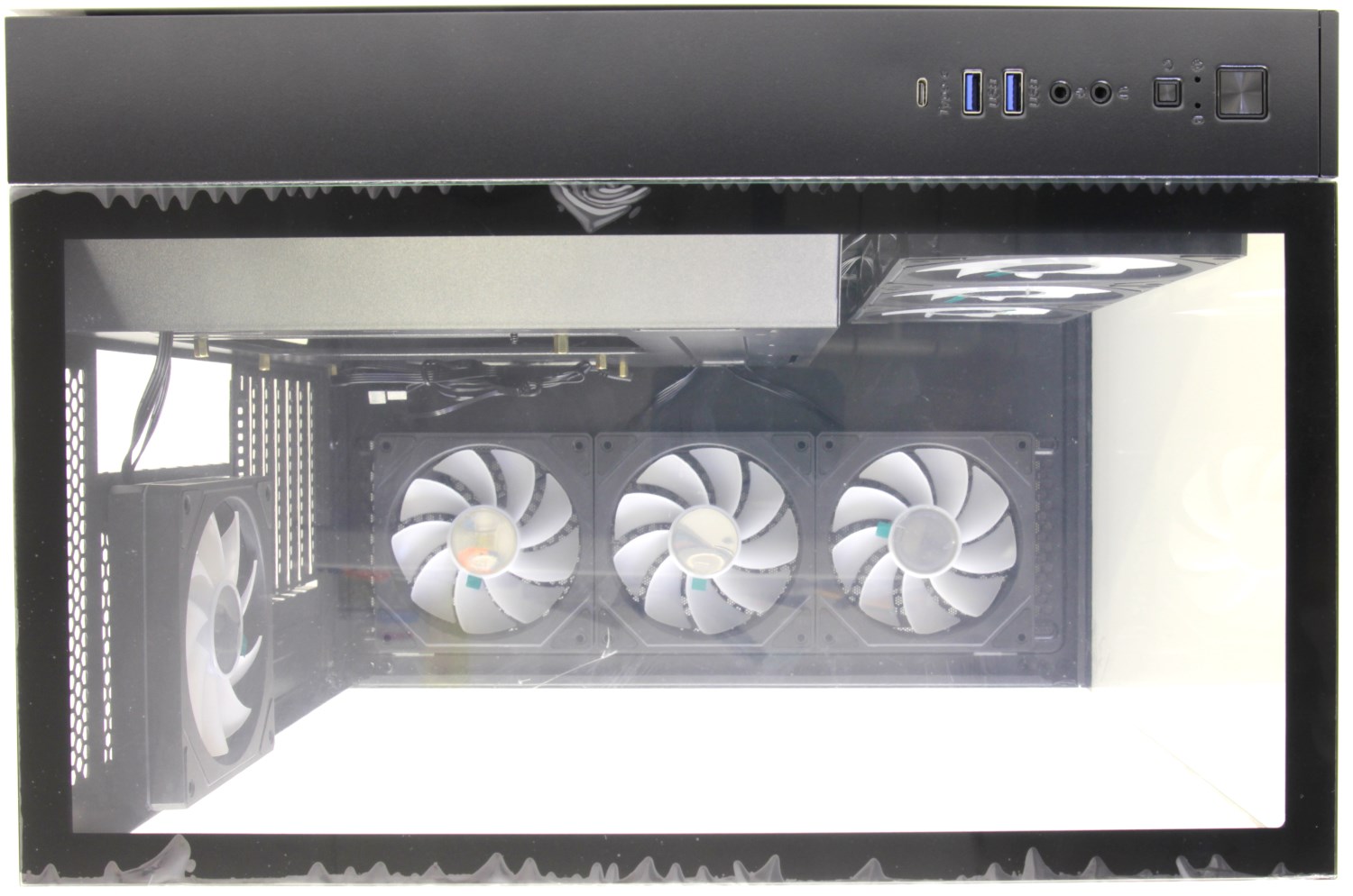

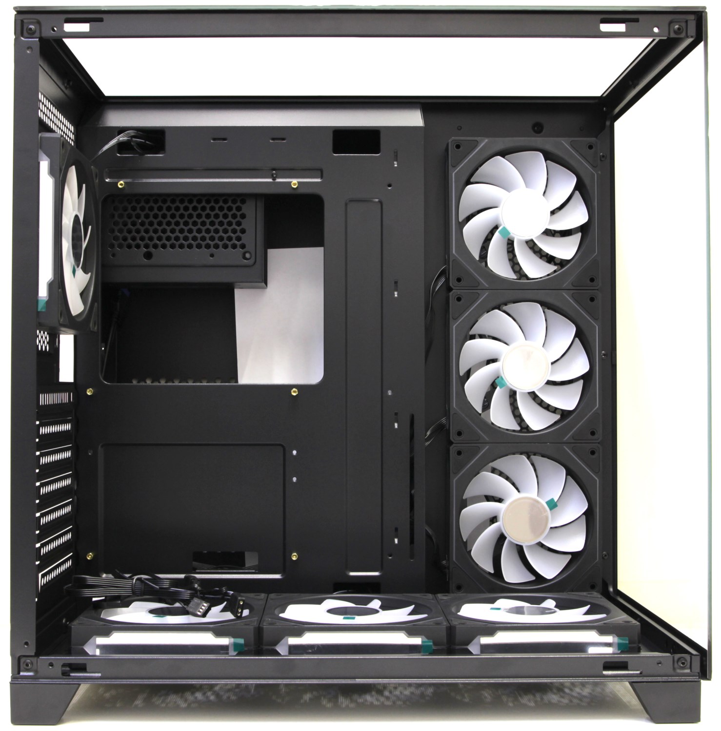

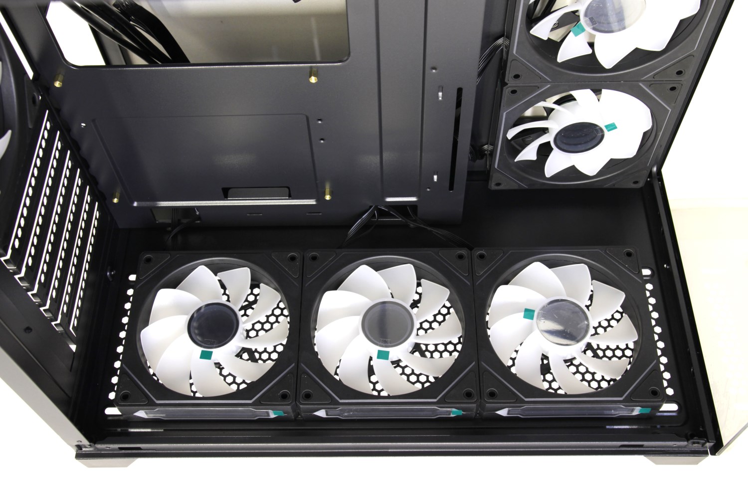

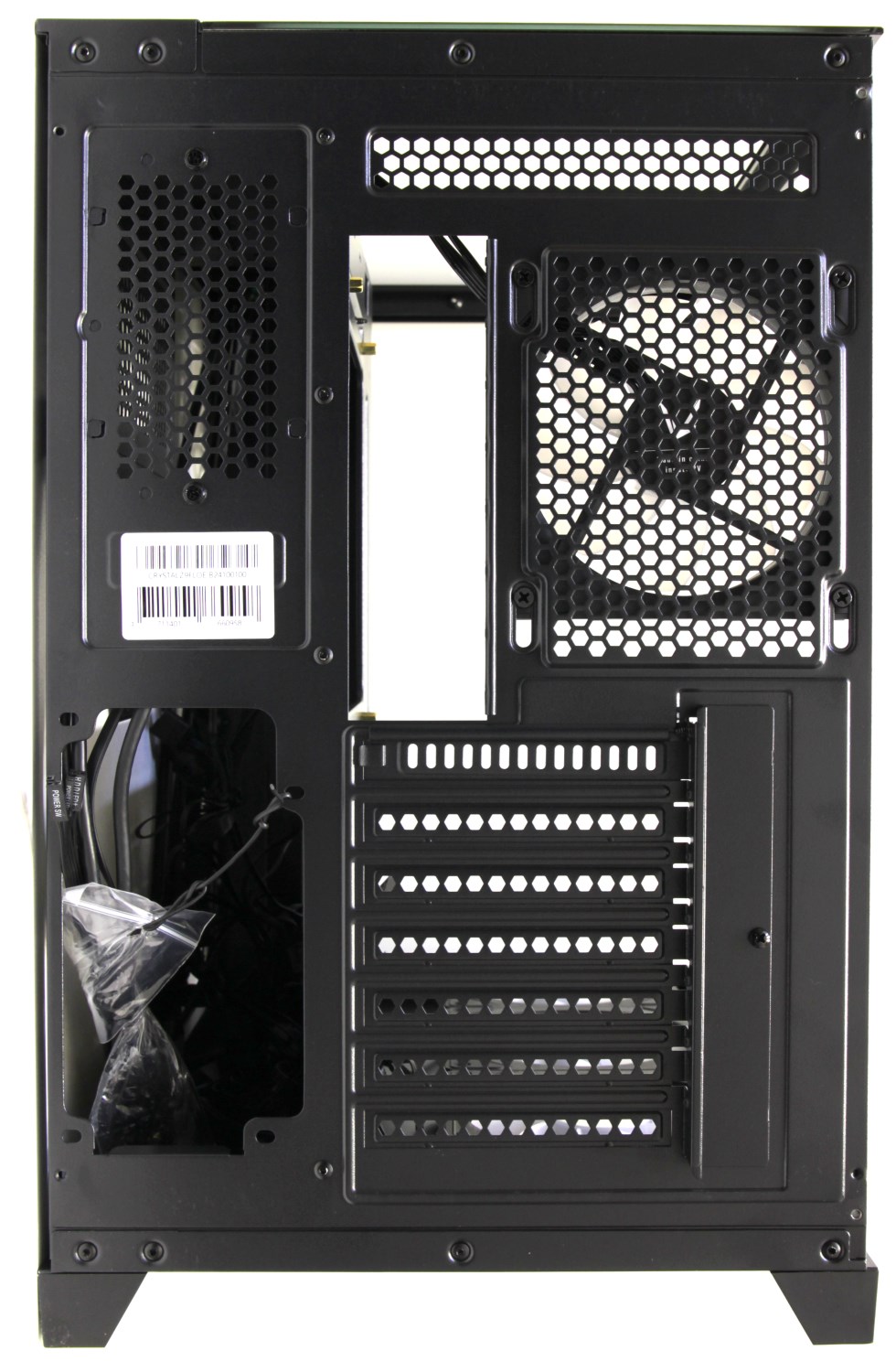

Изначально в корпусе уже смонтировано семь вентиляторов Formula V Line Crystal Z9 Floe размера 120 х 120 мм. Три установлено снизу, три на внутренней боковой панели и ещё один сзади на выхлоп.
Только у одного последнего нормальная классическая крыльчатка. У остальных шести она обратная и вентиляторы работают на приток, а не на вытяжку.
Вентилятор, который находится в задней части, можно регулировать по высоте. Для этого здесь есть четыре длинных прорези, чтобы можно было его свободно перемещать и фиксировать потом винтами.
Установка радиатора жидкостной системы охлаждения предусматривается сбоку. Здесь уже пользователь может использовать комплектные вентиляторы системы охлаждения или корпусные. От этого действия может измениться поток воздуха.
Блок питания устанавливается в специальное посадочное место с правого бока. Поэтому он получается установлен боком, а не горизонтально, как обычно.
Рядом с проёмом для блока питания размещен вырез для заглушки задней панели материнской платы и заглушки слотов расширения. Корпус не очень дорогой, поэтому здесь они выламываются.

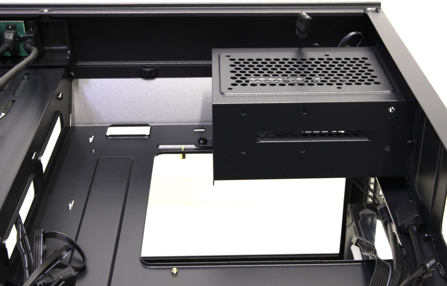

Два жёстких диска размера 3.5” можно разместить в корзине, к ней же можно прикрепить два накопителя 2.5”. Причём не только внутри, но и снаружи, а внутрь затолкать пару 3.5”. Поэтому корзина очень простая, но вместе с тем функциональная.

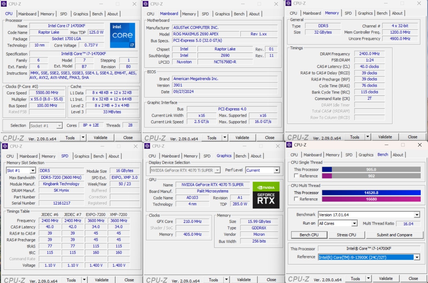

Тестирование корпуса Formula V Line Crystal Z9 Floe проводилось со следующими компонентами:
- Процессор: Intel Core i7-14700KF;
- Охлаждение: Deepcool LS720;
- Термоинтерфейс: GD900-1
- Материнская плата: ASUS ROG Maximus Z690 Apex;
- Память: 2 x 16 Гбайт DDR5-7200, KingBank (SKhynix A-die);
- Видеокарта: Palit GeForce RTX 4070 Ti Super JetStream;
- Накопитель SSD M.2: ADATA Legend 960 MAX;
- Блок питания: XPG CyberCore 1300W, 1300 Ватт.

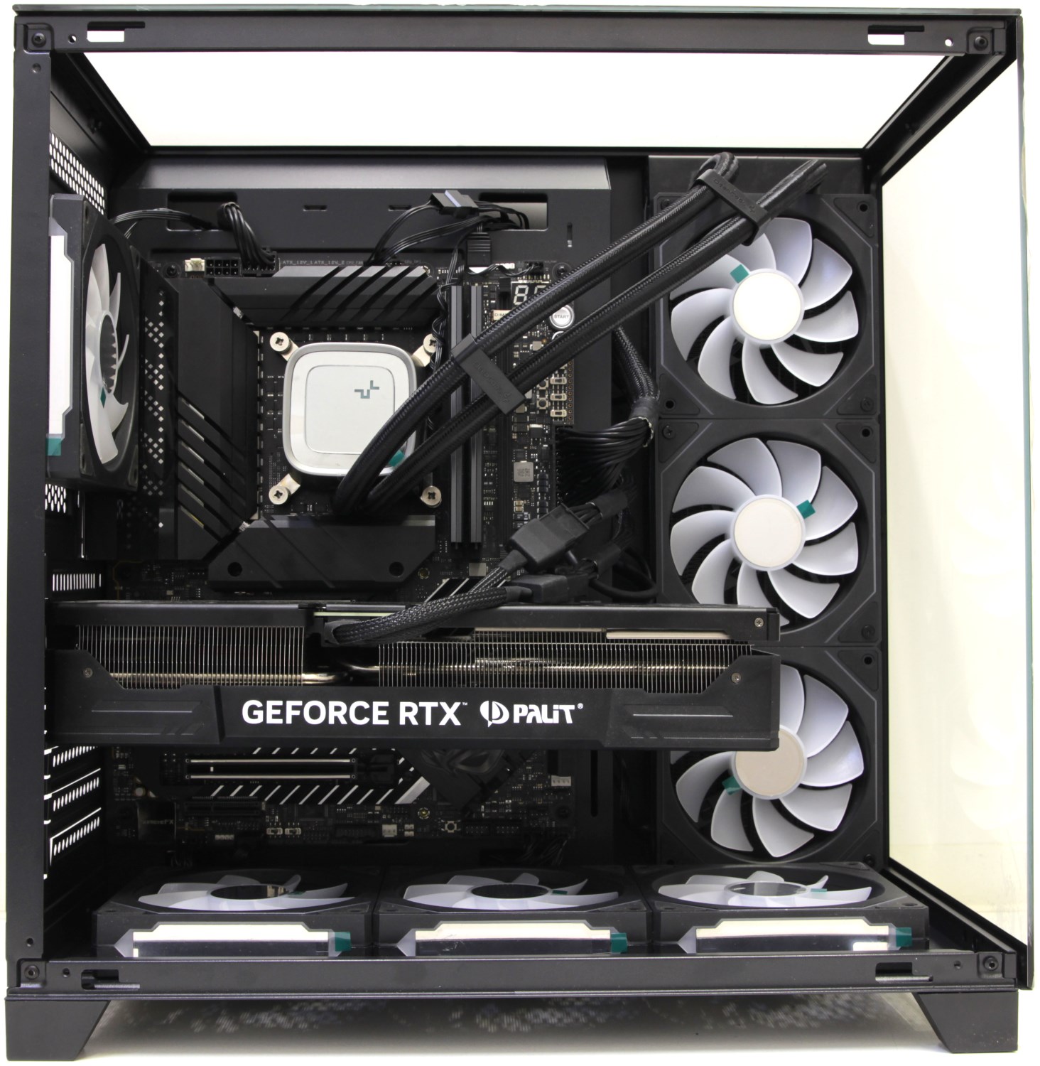

Корпус не предназначен для установки материнских плат с обратным расположением разъёмов, в отличие от модели Formula V Line TimberLine T0. Поэтому пришлось использовать классическую системную плату формата ATX.
Crystal Z9 Floe очень просторный и удобный. Поэтому можно сначала установить материнскую плату, а уже затем всё остальное. Радиатор системы жидкостного охлаждения на 360 мм устанавливается без каких-либо трудностей. При тестах я использовал разные вентиляторы. Штатные от корпуса работают на приток, поэтому работа системы охлаждения может оказаться недостаточно эффективной, но всё это я проверю во время тестов.

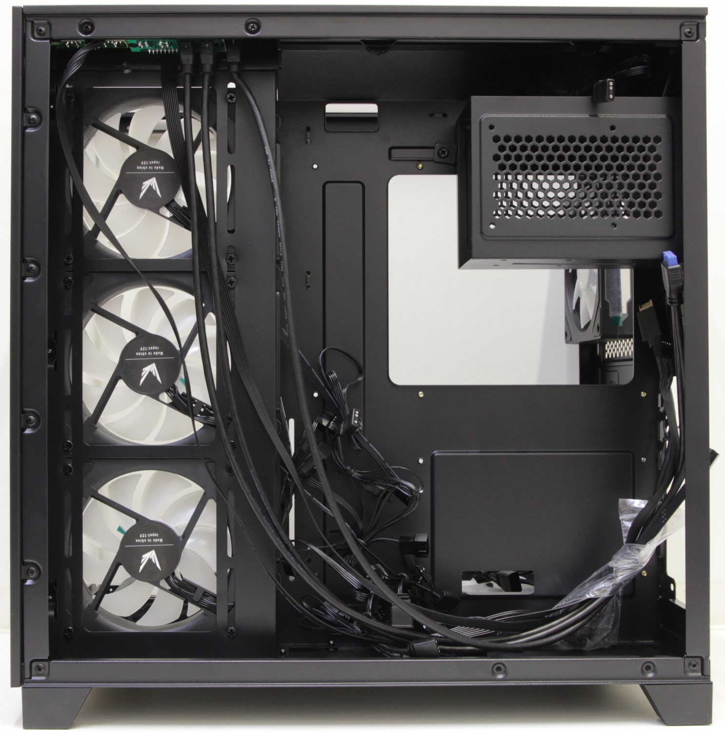

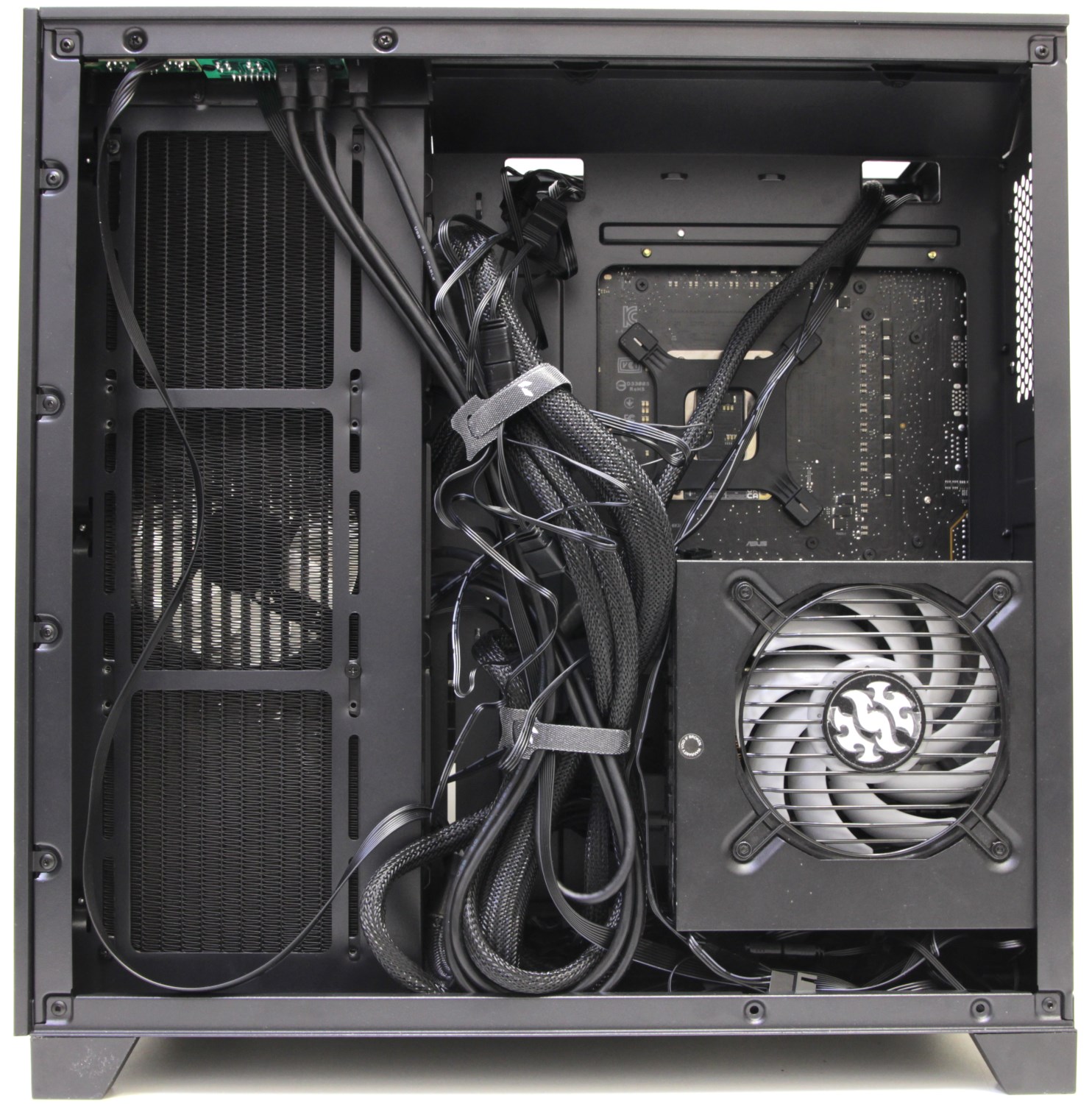

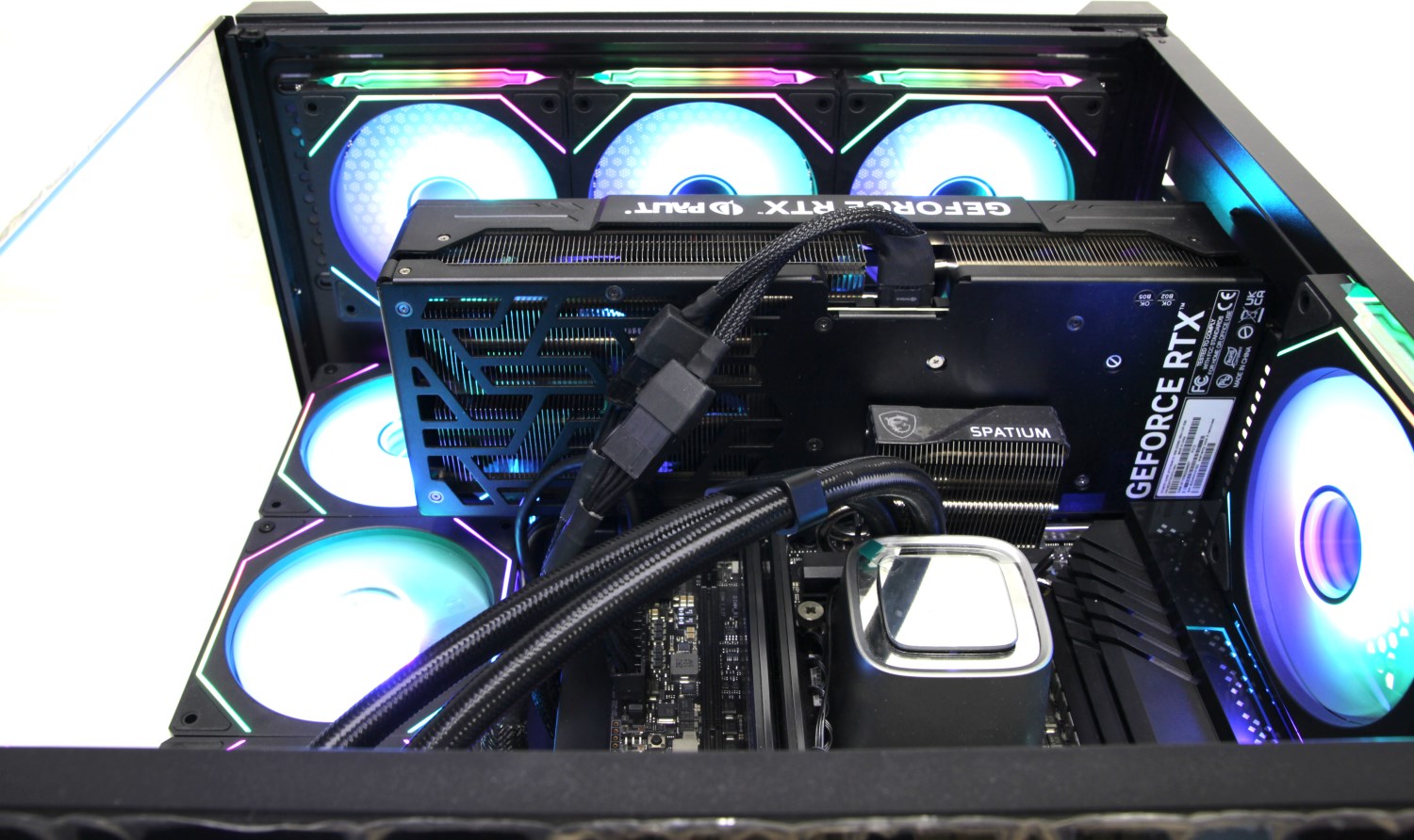

Сборка системы проходит легко и просто. Корпус крупный и доступ есть ко всему. Блок питания у меня был модульный, но даже если бы был обычный, то кабели всё равно поместились бы внутри. Места за боковой панелью много, и при желании туда ещё можно запихнуть какую-нибудь ITX сборку.

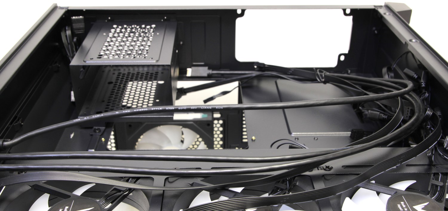

Проблемы могут возникнуть с пучками кабелей от вентиляторов, ведь у каждого из них по два кабеля, у которых в свою очередь по два коннектора для последовательного соединения. Вместе они образуют пучок.
Хорошо, что места много и это всё можно разместить без труда. Боковая крышка после разводки кабелей закрывается легко и без усилий. Внутри ещё остаётся свободное место, главное – не делать толстых жгутов. Боковая панель со стеклом также закрывается без проблем.
После сборки системы можно запустить её и посмотреть, как она работает.
Все вентиляторы оборудованы четырёхконтактным разъёмом, что предполагает возможность ШИМ-управления. После запуска системы все вентиляторы замедляются. Если дать нагрузку, то скорость вращения крыльчатки увеличивается и шум возрастает.
Эффекты подсветки можно настраивать через приложение материнской платы.
