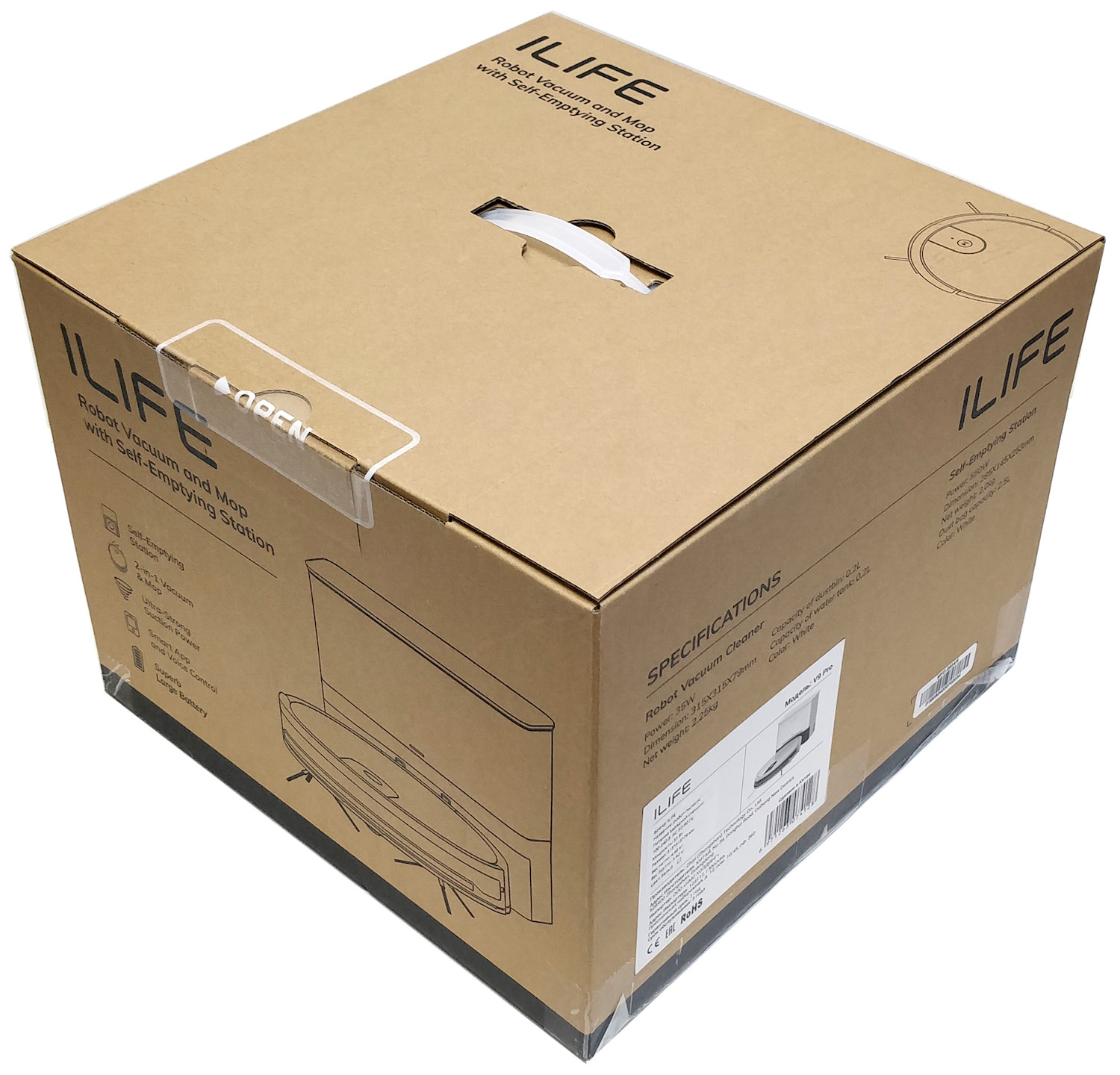

В отличие от модели ILIFE V9, модификация Pro поставляется в крупной коробке. Это не удивительно потому, что в комплекте находится база для сбора пыли из контейнера робота. Это отдельное крупное устройство, которое тоже необходимо как-то разместить и упаковать.
Размеры коробки составляют 360 х 360 х 280 мм, а вес практически 4,5 кг. Сверху также есть белая пластиковая ручка для транспортировки.
Спереди и сзади есть две крупные надписи по центру с обозначением фирмы – производителя ILIFE и схематичное изображение робота с базовой станцией.
С одной из боковин находится информационная наклейка, где есть небольшая фотография. Также здесь представлены некоторые характеристики, например, габариты и вес. Ещё здесь есть адрес производителя и импортёра.
С верхнего торца, где ручка, коробка открывается. Есть специальная защитная наклейка, целостность которой в случае открытия будет нарушена.

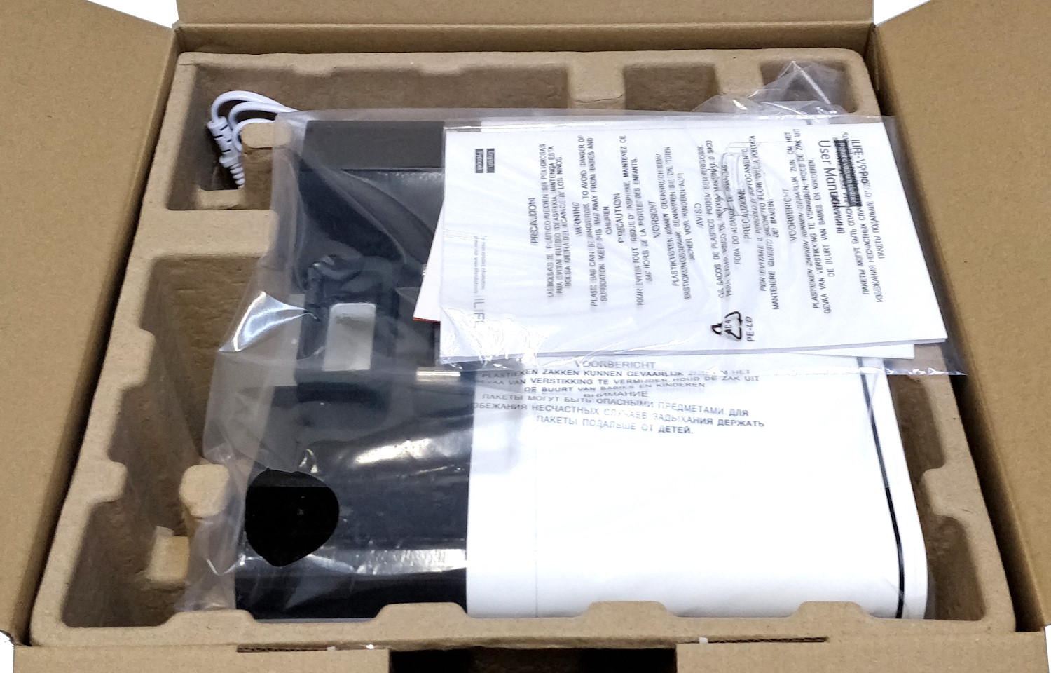

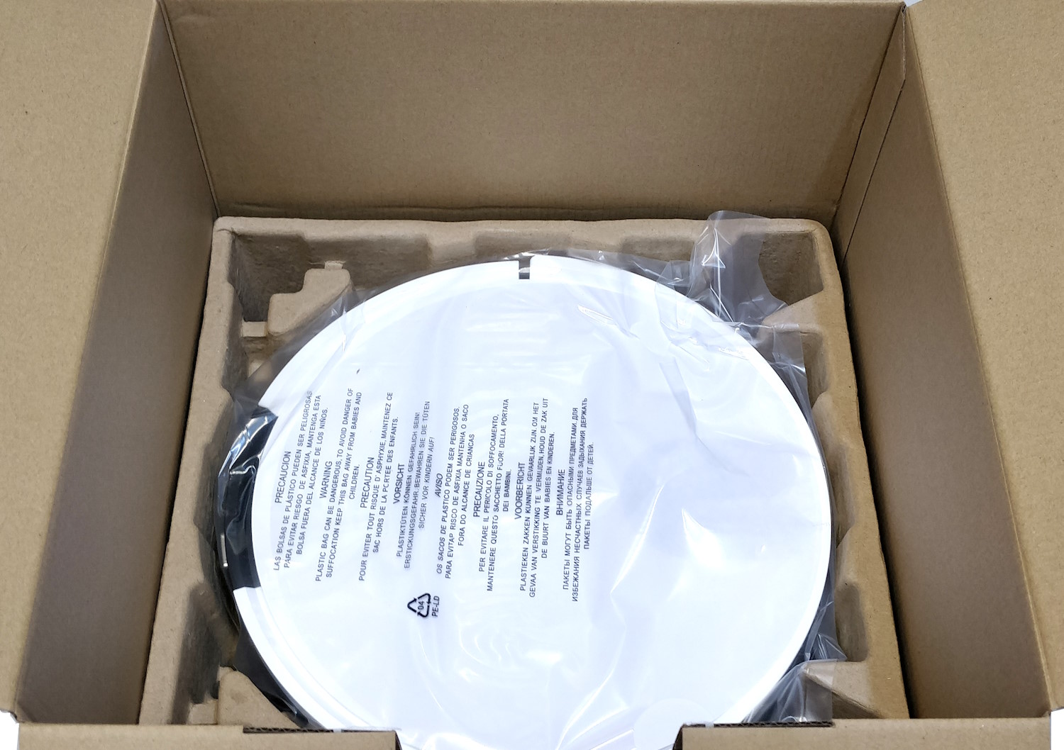

Внутри находятся два картонных лотка. Они расположены друг под другом. Сверху находятся инструкции и базовая станция. Всё упаковано в прозрачные полиэтиленовые пакеты.
Внизу есть ещё один картонный лоток, в котором аккуратно упакован сам робот и дополнительные аксессуары. Всё также дополнительно упаковано в полиэтиленовые пакеты, включая самого робота.
Комплект поставки не очень большой: базовая станция, две дополнительные щётки и инструкция. Последнюю не нужно спешить выкидывать потому, что в ней можно найти QR-код, чтобы скачать мобильное приложение. Если она всё же потерялась, то QR-код есть ещё на резервуаре.

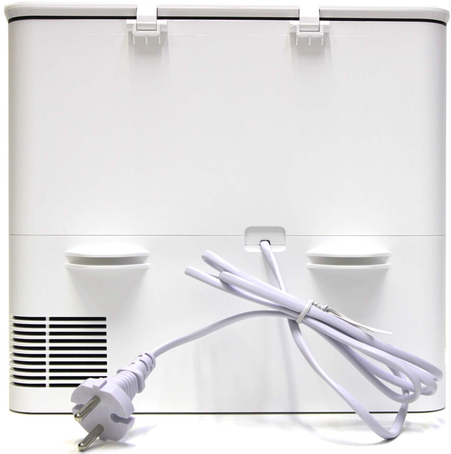

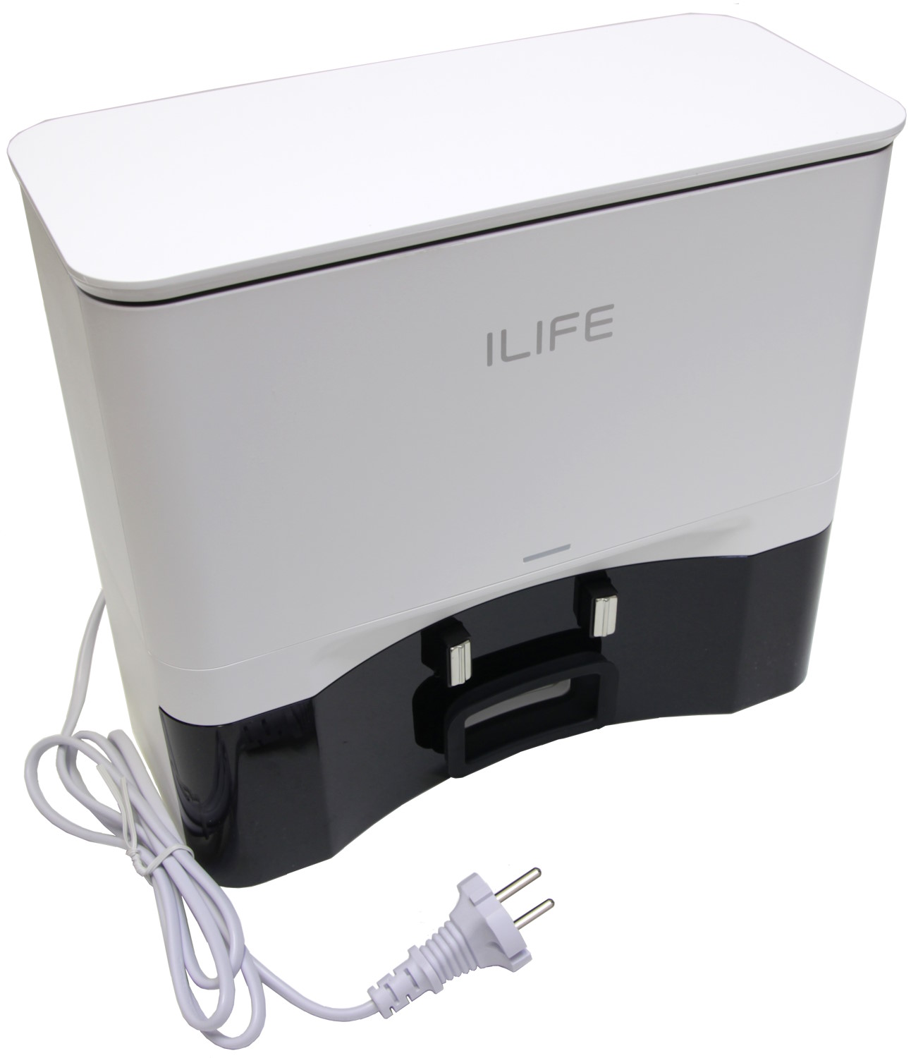

Базовая станция служит не только для очистки внутреннего контейнера пылесоса от мусора, но и для зарядки. Она оборудована несъёмным кабелем для подключения к сети переменного тока. При этом характеристики тока заряда такие же, как на модели ILIFE V9 без приставки Pro. Это 19 В и 0.6 А, что соответствует 11.4 Вт.

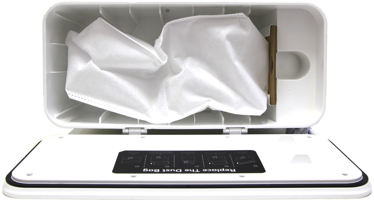

В комплекте есть лишь один мешок-пылесборник, который уже установлен внутри корпуса.

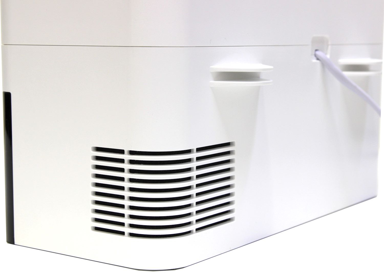

Габариты базовой станции составляют 285 х 145 х 253 мм, а вес – 2 кг. Сверху находится крышка, под которой расположен бункер, где устанавливается пылесборник. Мешки одноразовые, сделаны из нетканого материала.
Они оборудованы плотной картонной рамкой, которая вставляется в направляющие. В рамку встроен сдвижной механизм, который закрывает отверстие при извлечении. Объём мешка 2,5 литра.

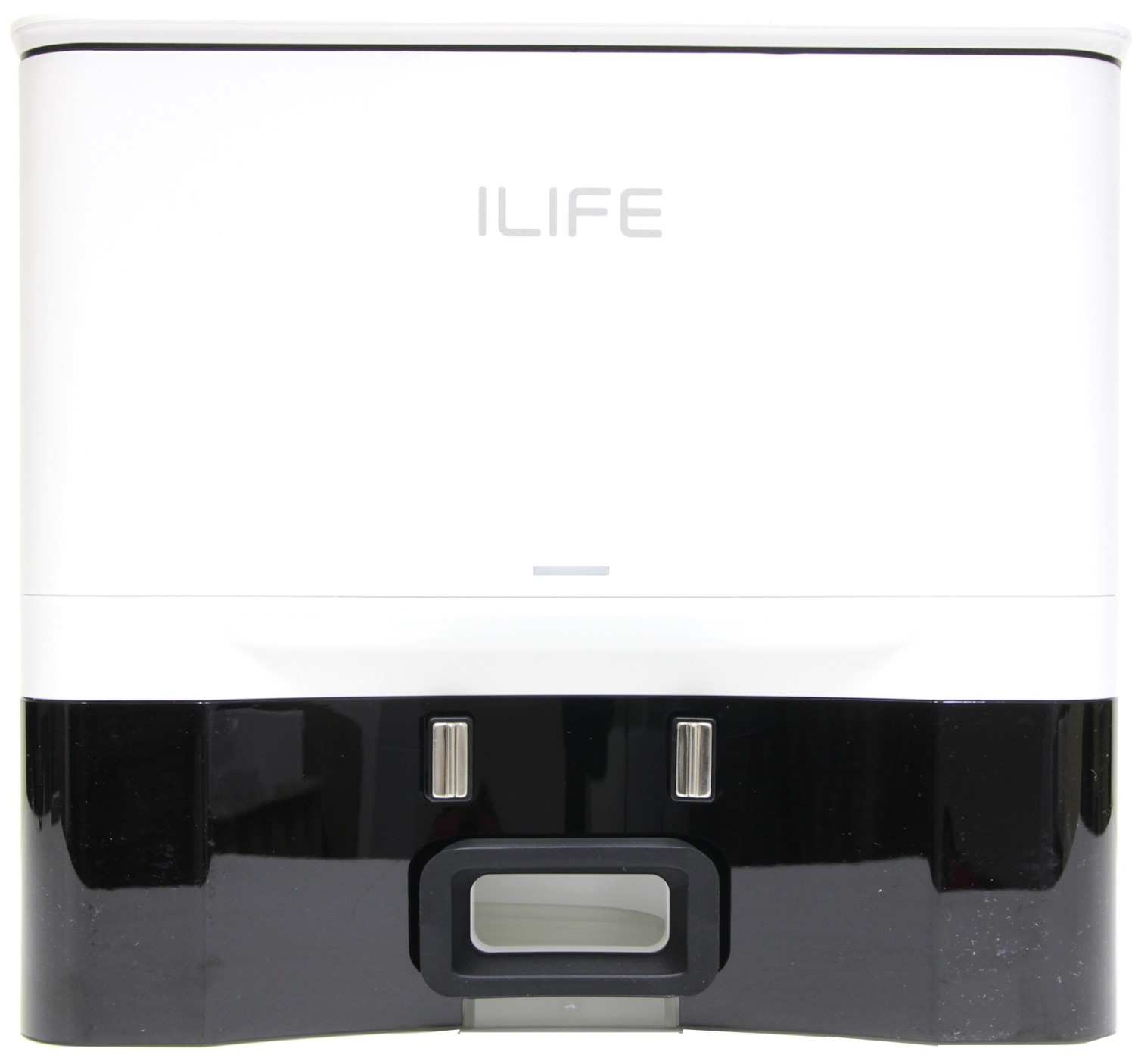

Базовая станция напоминает пакгауз. В нижней части находится небольшая ниша, куда робот въезжает задом. Внутри расположены подпружиненные контакты для подзарядки устройства. Также там есть эластичная резиновая манжета, которая плотно прилегает к отверстию в корпусе бункера пылесоса, для его очистки.
Для этого в базовой станции находится ещё один пылесос мощностью 550 Вт. Его задача заключается в заборе мусора из контейнера робота и помещении его в мешок. Поскольку используется похожая вакуумная система, то есть отверстия для выхлопа воздуха, выполненное в виде пластиковой решётки на корпусе.
Внизу находятся четыре резиновые ножки и информационная табличка. На ней указано наименование модели и некоторые характеристики, например, ток заряда. На верхней крышке есть ещё одна наклейка, на которой показано как осуществлять замену мешка пылесборника.
Ещё раз хочу напомнить, что мешки одноразовые, а в комплекте всего один. Объём внутреннего бункера робота – 200 мл, а мешка 2,5 л. Соответственно можно рассчитывать где-то на 10 операций по переброске мусора. Понятно, что производитель хотел сделать цену как можно ниже и нужно было как-то экономить. Поэтому все расходники за счёт пользователя.

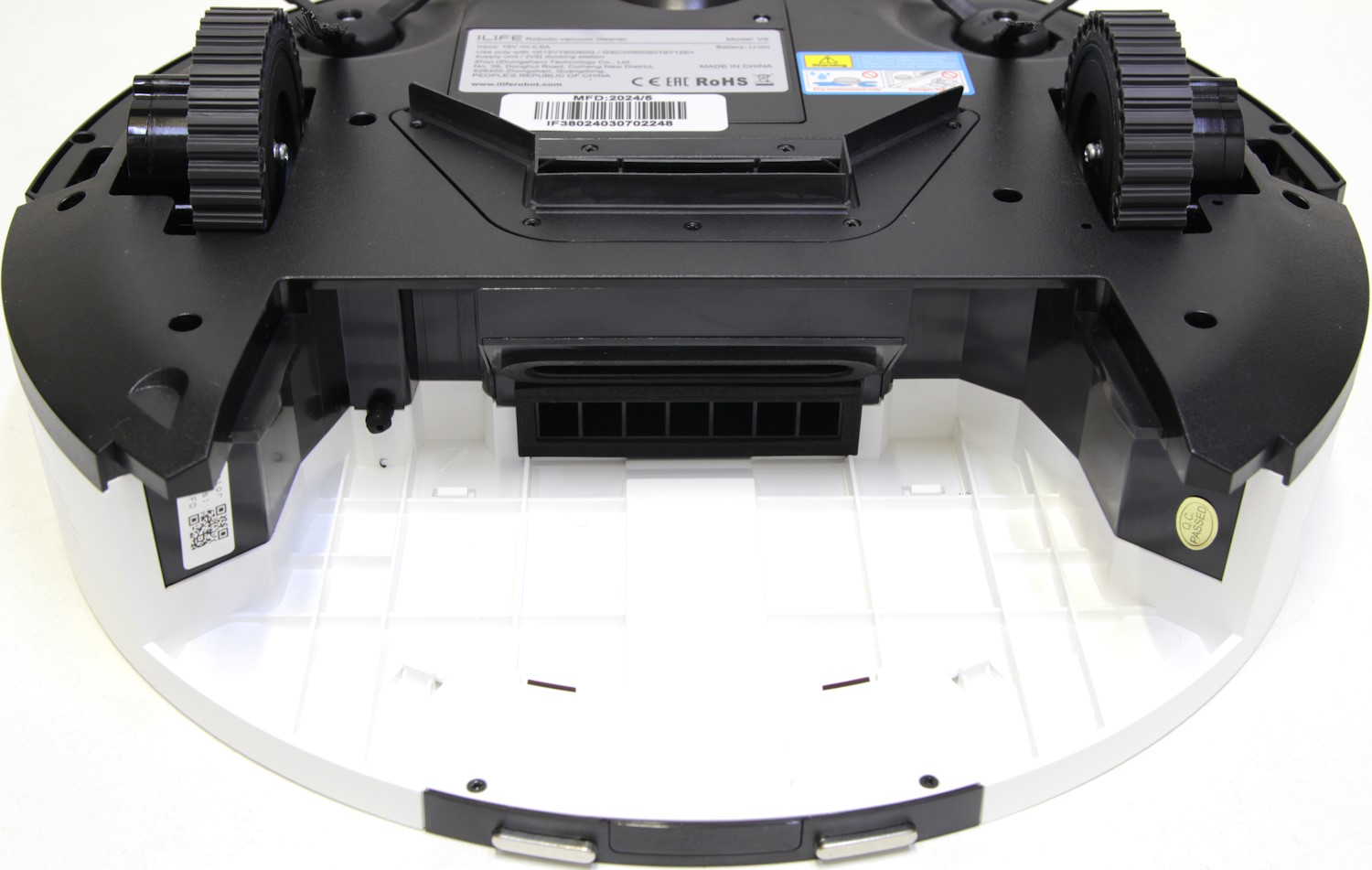

Что касается самого робота, то он ничем не отличается от модели ILIFE V9, кроме одного момента. В ILIFE V9 робот заезжает на зарядку передом, а в ILIFE V9 Pro – задом. Поэтому использовать робот V9 с базовой станцией V9 Pro не получится. Можно было бы это как-то поправить через приложение, но пока это не реализовано.

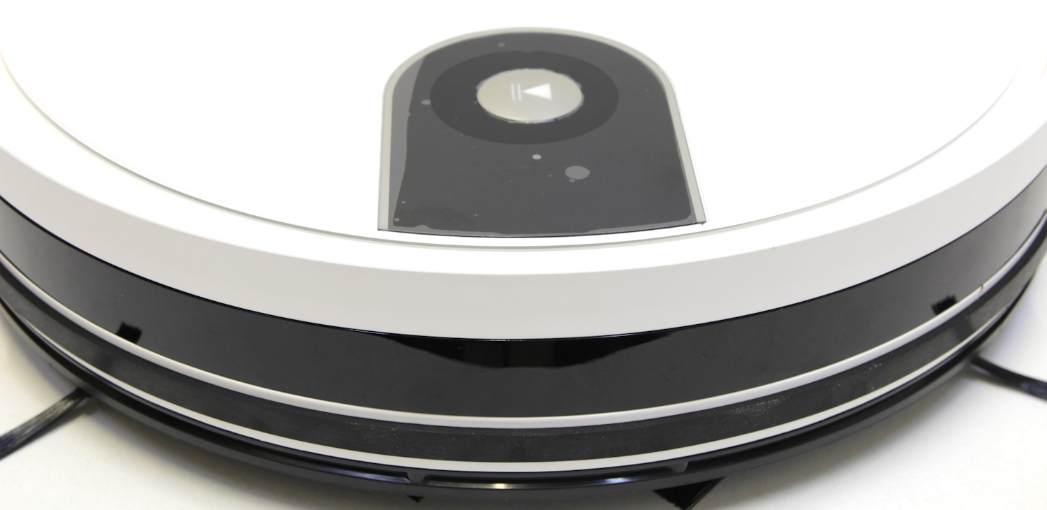

Сам пылесос представляет из себя обычную круглую шайбу. Габариты составляют 315 х 315 х 79 мм, а вес – 2,2 кг. Есть что-то общее с другими моделями, например L100, но здесь отсутствует сверху башенка с LIDAR сенсором. Как же робот тогда ориентируется в пространстве? Очень просто. У него есть датчики приближения, касания и поверхности. Он катается по определённым программным алгоритмам, которые можно изменять через приложение. Приложение синхронизируется с голосовыми ассистентами и поэтому им можно также управлять голосом, как другими умными устройствами в доме.
Анализатор поверхности необходим для того, чтобы робот различал её тип, например, ковёр это или гладкий пол, а также, чтобы он мог видеть перед собой яму, например, спуск ступеней вниз. В переднем бампере встроен датчик касания, поэтому при соприкосновении с объектом он останавливается, поворачивается на определённый угол и включает задний ход.
Да, у такого алгоритма есть одна проблема – стул. Проблема в том, что, заехав под него, он не всегда может выехать самостоятельно. Мне приходилось пару раз ему помогать, чего я раньше никогда не делал с другими пылесосами, у которых есть LIDAR сенсор. Правда тут была часть моей вины, и я неудачно сломал алгоритм его программы, о чём расскажу позже.

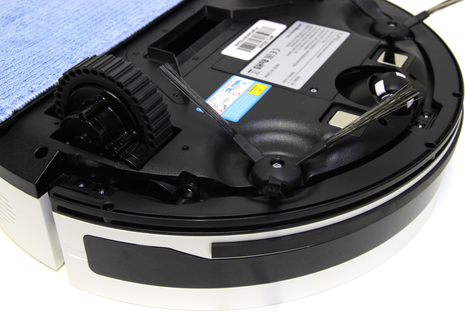

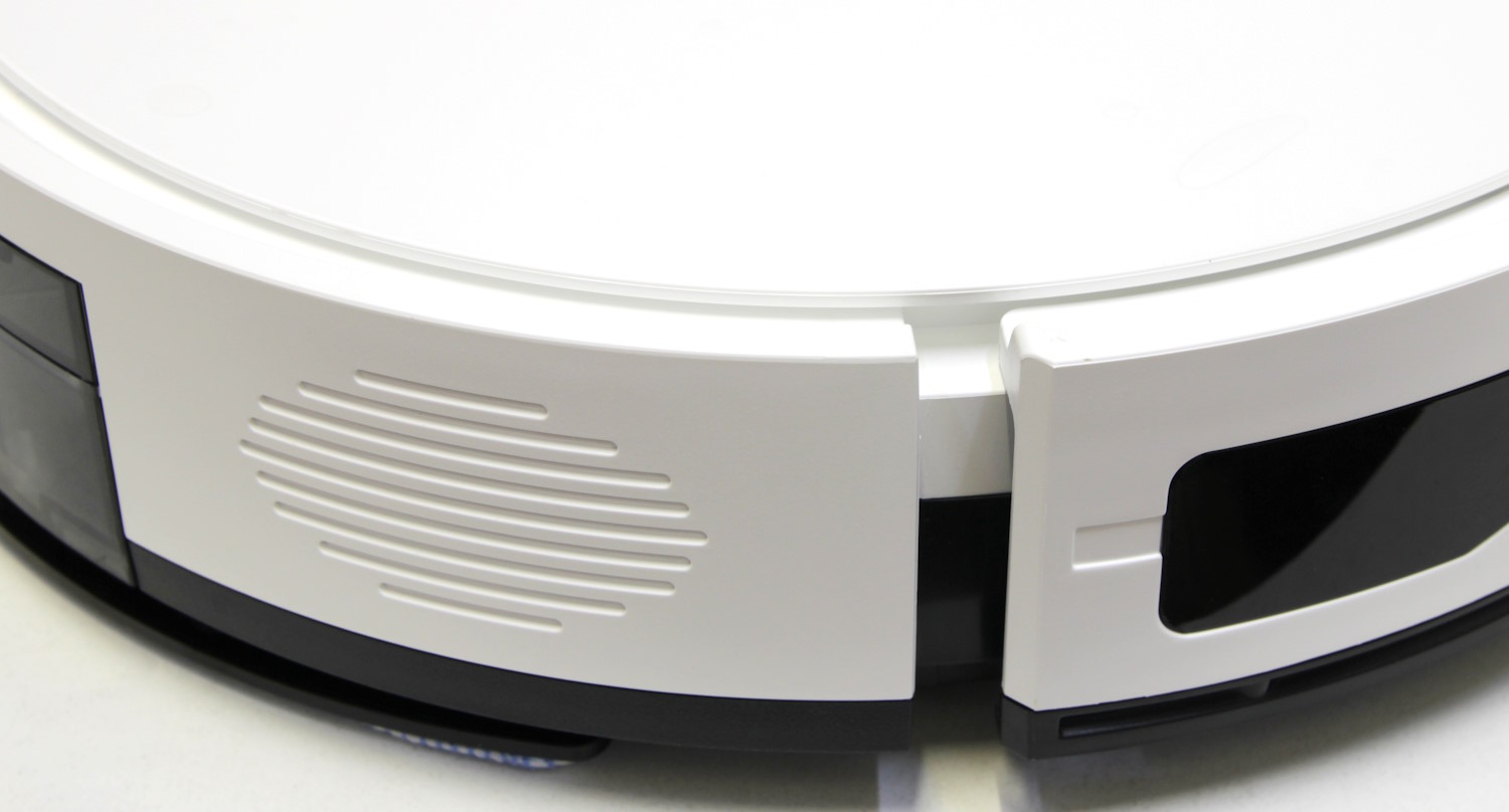

Корпус изготовлен из прочного пластика. В передней части находится бампер с сенсорами столкновения. Тут алгоритм понятный, отмечу лишь, что устройство настроено достаточно агрессивно и может даже немного сдвинуть стул. Корпус достаточно крепкий. Верхняя поверхность глянцевая. По бокам все элементы в основном матовые.
В целом корпус сделан очень добротно и по качеству изготовления и материалов придраться невозможно. Здесь всё на высоте и как у более дорогих моделей, а местами может даже и лучше, за некоторым исключением.
Например, нет турбощётки по центру. Подметают только две боковые, но зато делают это хорошо. Скорость их небольшая и частицы не разлетаются в разные стороны. Он хорошо подгребает мусор под себя по центру, где находится отверстие всасывания. Никаких дополнительных щёточек тут нет, поэтому такая система для ковра не очень подходит, хотя я это опробовал.
Ещё на нижней части корпуса можно найти информационную табличку. Здесь указана модель устройства и характеристики тока заряда. Также есть предупреждение, что это пылесос для сухой уборки и не предназначен для всасывания жидкости. Швабра здесь необходима просто для того, чтобы протирать пыль, а не мыть полы.

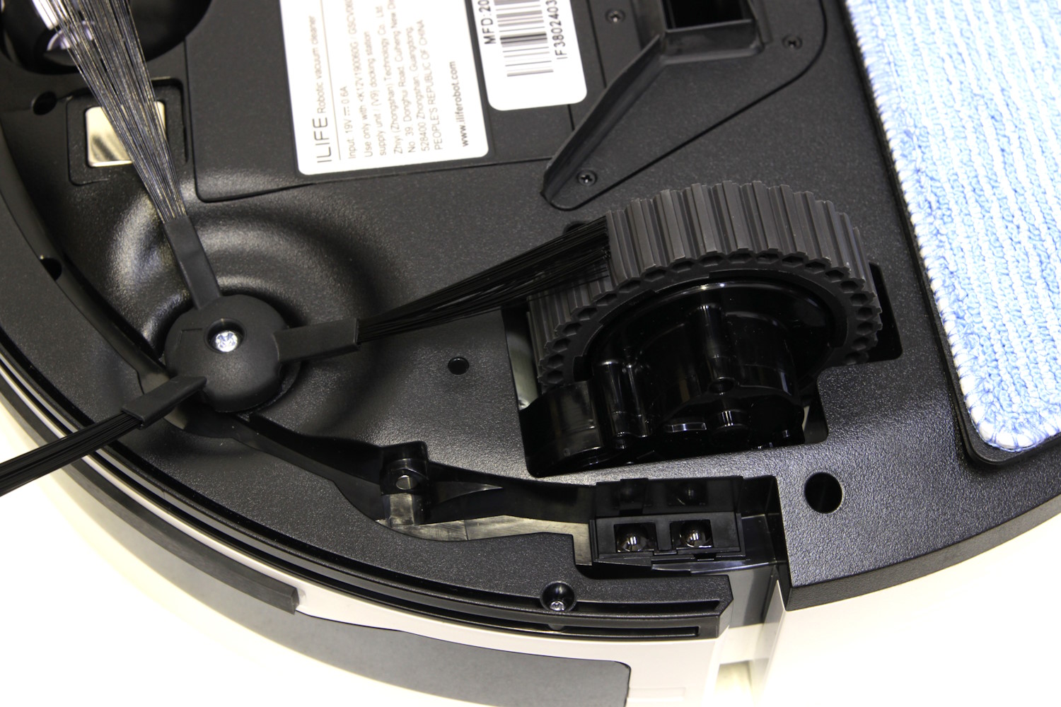

Робот оборудован отличными крупными колёсами с пружинной подвеской и бескамерными шинами. Они мягкие и упругие и проходимость устройства очень хорошая. Небольшие препятствия устройство не замечает.
С лакированного пола на ковёр или с плитки на ковёр заезжает без буксов или каких-то проблем. Преодолевает бруски толщиной 15-20 мм – это предел его возможностей потому, что при большей высоте, он уже банально упирается бампером, хотя он едет не совсем горизонтально и задняя часть ниже передней.
В передней части находится ещё одно опорное колесо, которое больше напоминает шар. Также здесь есть контакты для заряда на базе. Ещё контакты есть в задней части. Дело в том, что модель V9 и V9 Pro отличаются тем, что в последней модификации используется базовая станция для опустошения контейнера для сбора пыли. Поэтому пылесос заезжает в неё задней частью. Для унификации сделали две группы контактов заряда.
Ещё в передней части находятся две щётки с тремя группами щетинок. Они достаточно длинные и упругие. Вращаются они в противоположном направлении для того, чтобы частички подгребались под пылесос в область всасывания воздуха.

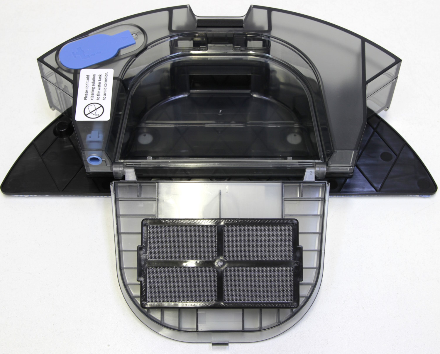

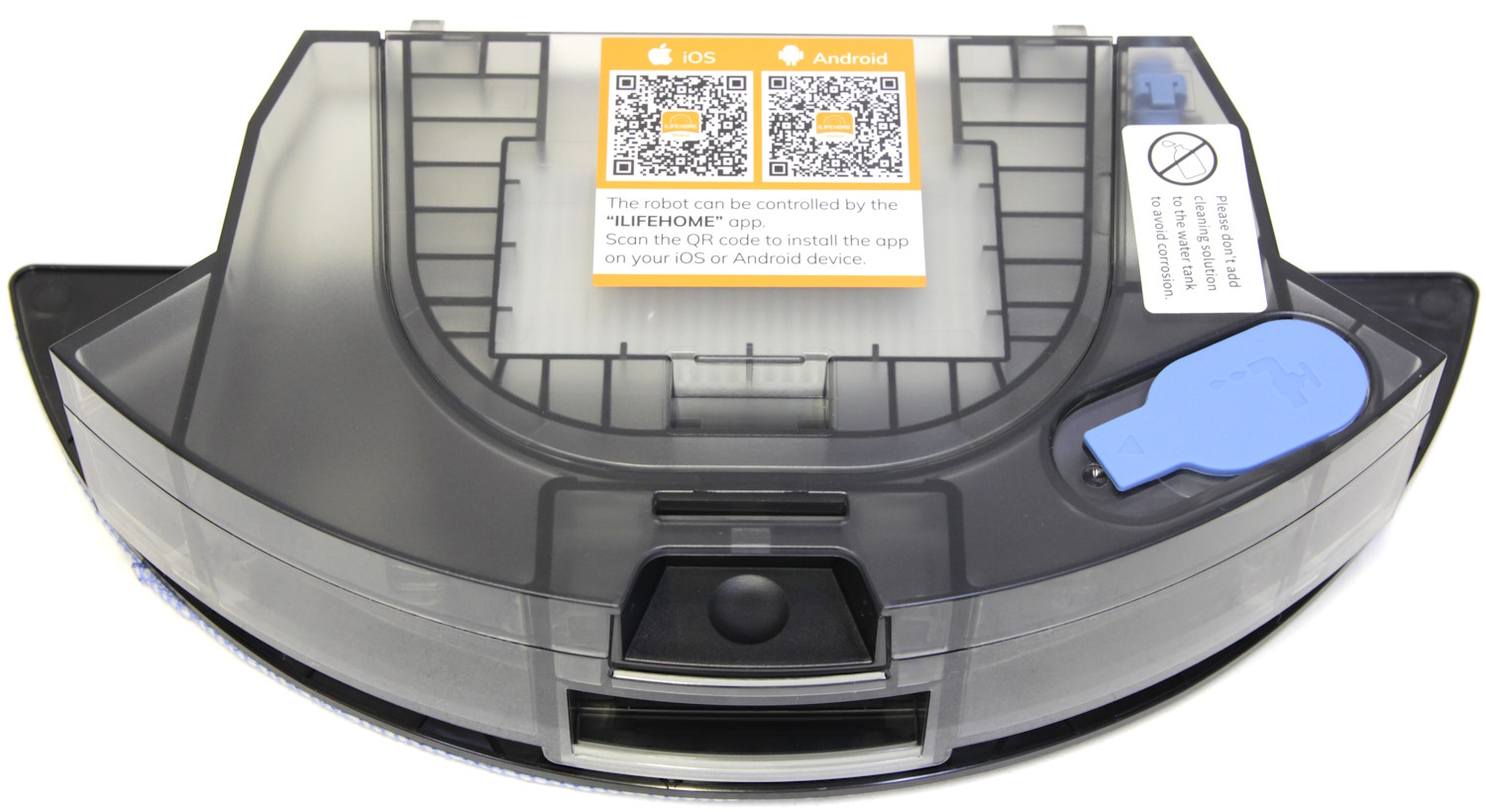

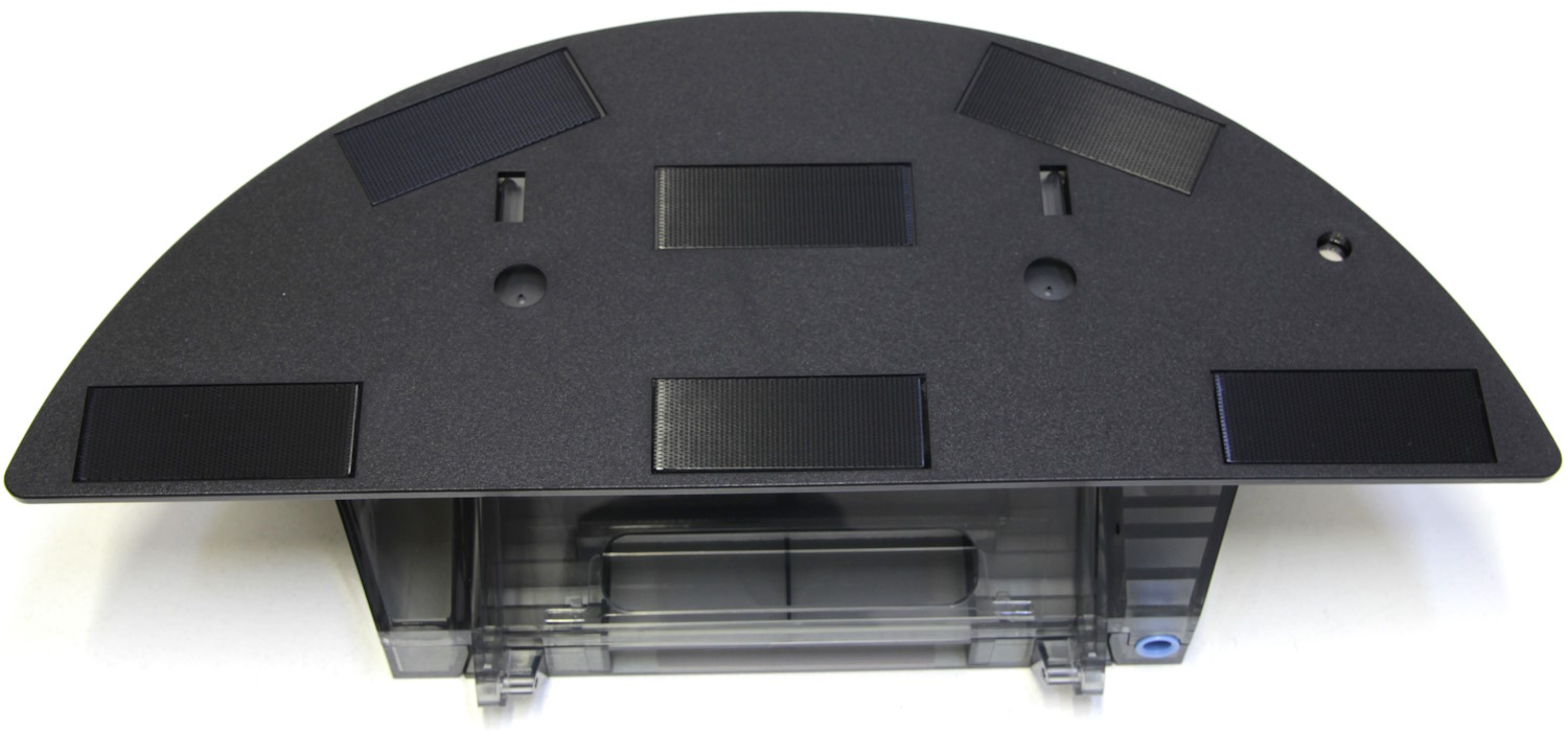

В задней части находится контейнер для сбора пыли, который совмещён с емкостью для воды. Оба сосуда объёмом 200 мл. Это не так много, поэтому при существенных загрязнениях придётся его чаще чистить.
Также в резервуар нужно заливать воду. Лучше в неё добавлять концентрат для мытья пола, чтобы эффект был лучше. В этой ёмкости есть несколько форсунок, которые обеспечивают смачивание швабры.
Швабра крепится на липучках. Она легко снимается и надевается. Рабочая поверхность выполнена из микрофибры, ворс короткий. Она неплохо протирает пол, но не моет его. Это не моющий пылесос и режим влажной уборки не предусмотрен потому, что контейнер предназначен только для сухого мусора. Вода заливается через небольшое отверстие, которое закрывается силиконовой пробкой.
В крышке для сбора пыли устанавливается фильтрующий элемент. Это HEPA фильтр, который можно вытряхнуть или продуть. Помыть его можно, но перед использованием придётся высушить, чтобы влага не попала в вакуумный мотор пылесоса.

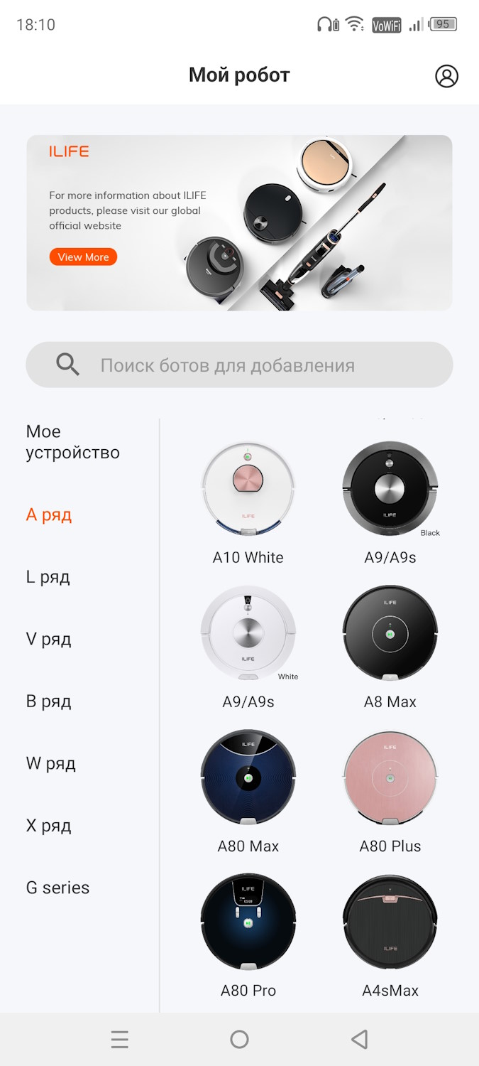

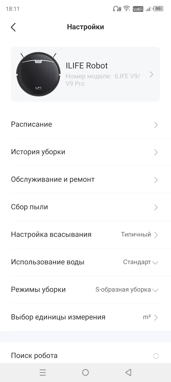

Для начала нужно отсканировать QR-код и установить приложение ILIFEHOME. Рейтинг у него не очень высокий, но я каких-то проблем при использовании не заметил. Возможно, пользователи снижают баллы, не совсем разбираясь в возможностях устройства и рассчитывают на чудо. Ждать его точно не стоит, но нам бы сперва вообще разобраться с функционалом.
Поэтому устанавливаем приложение, выбираем из списка нашу модель и следуем подсказкам. В данном случае необходимо зажать кнопку включения, пока не прозвучит второй сигнал и пылесос не перейдёт в режим настройки беспроводного соединения.
Система стандартна. Сначала устройство вещает свою тестовую сеть и нам на него нужно передать настройки нашей беспроводной сети, для чего потребуется ввести логин и пароль.

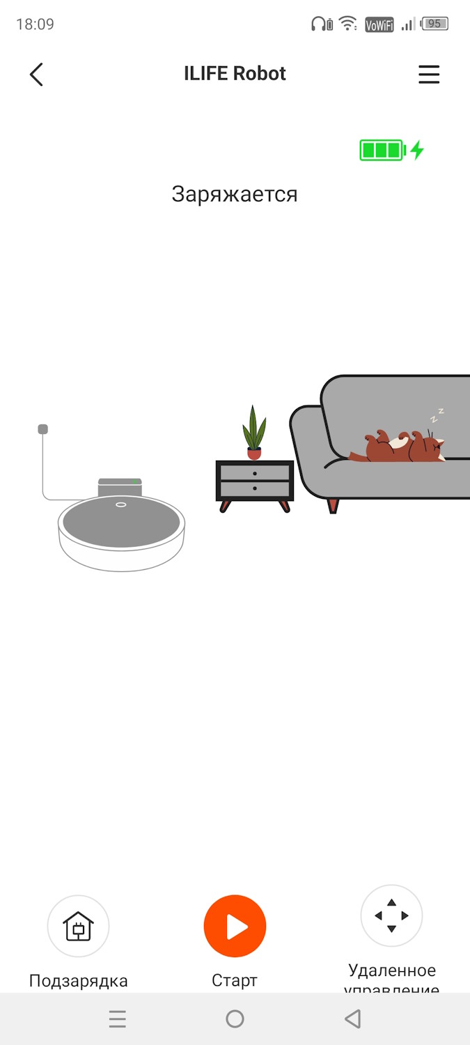

После того, как устройство добавлено в окне можно видеть его состояние. Устройство можно переименовать или нажать на него и перейти в меню настроек.

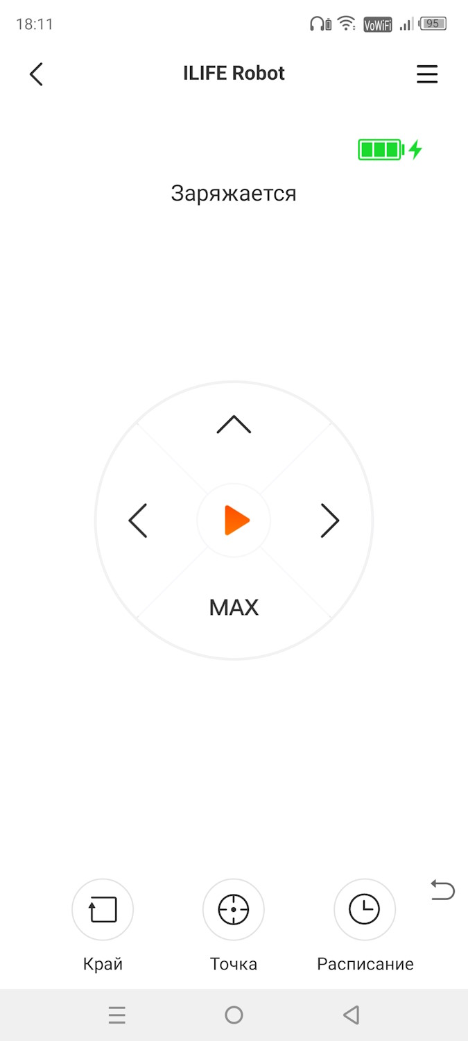

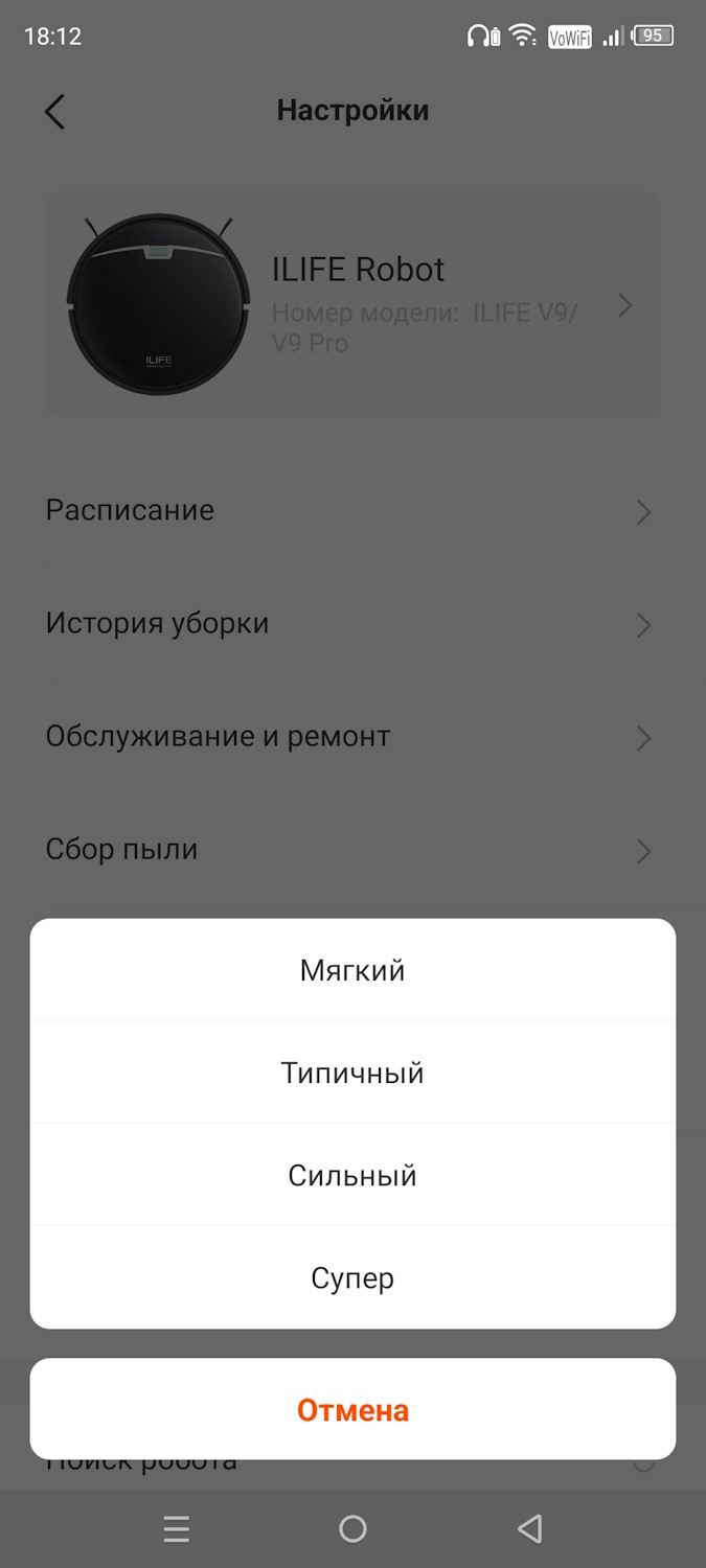

Однако для начала есть ручной режим управления, который представляет собой пульт, где можно выбрать направление и установить максимальную мощность всасывания.

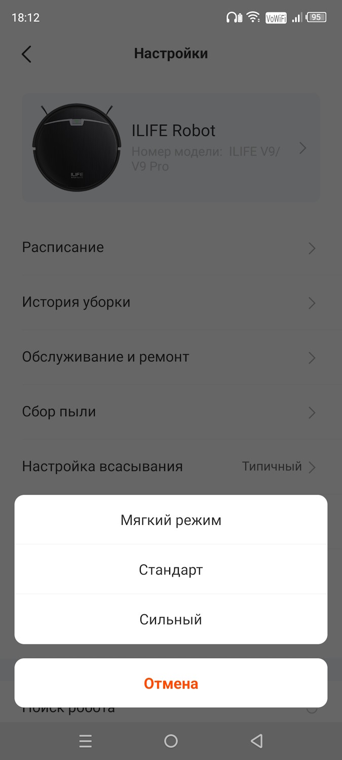

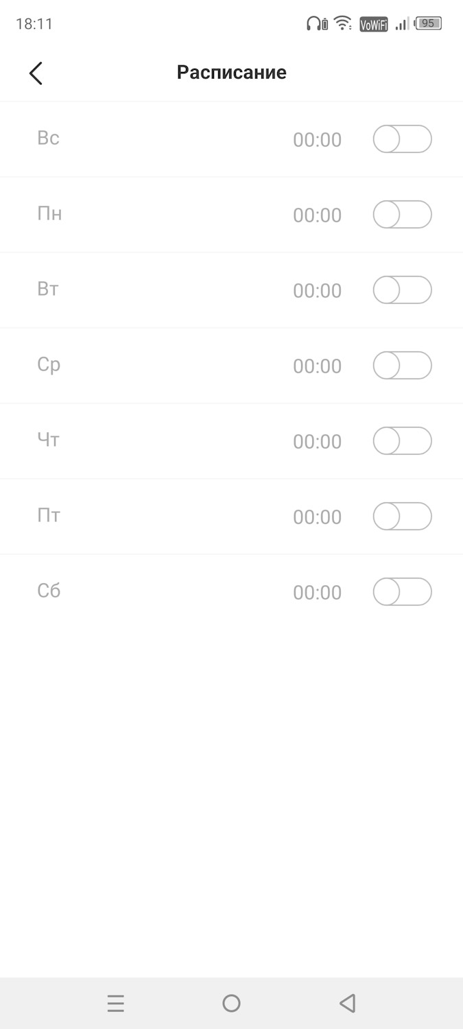

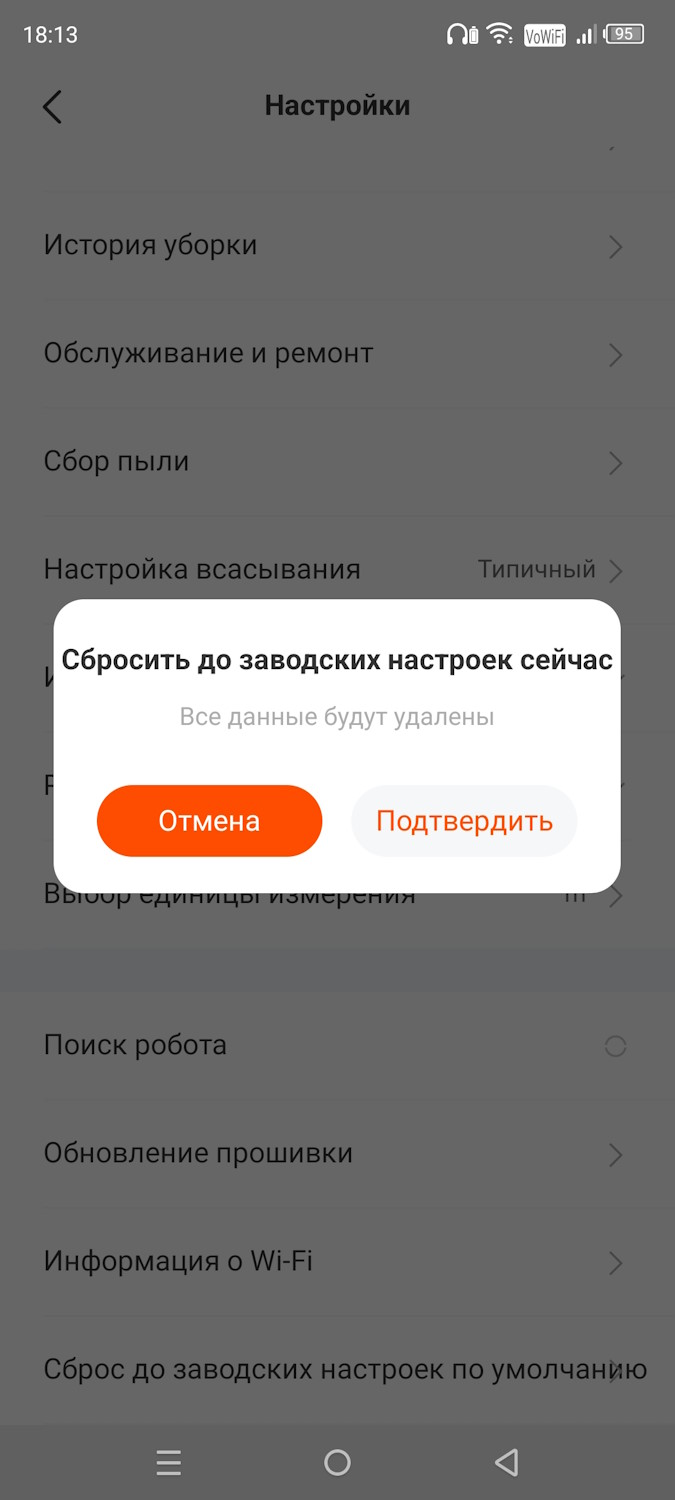

В меню есть несколько пунктов. Расписание.

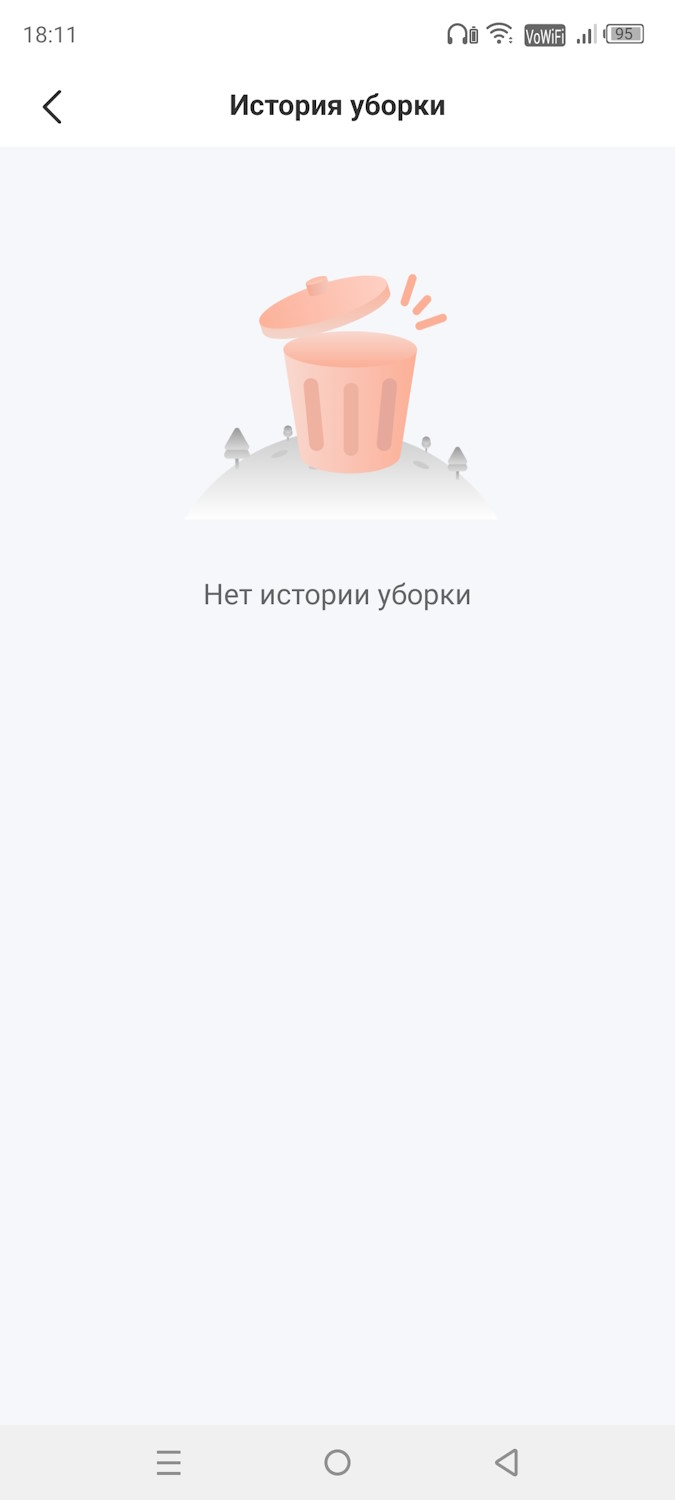

История уборки.
Обслуживание деталей.
Сбор пыли.
Управление всасыванием (мощность всасывания).
Использование воды.

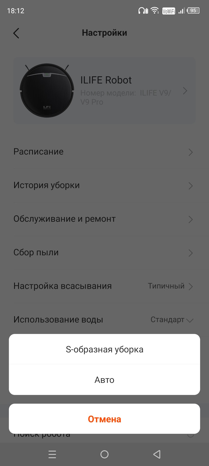

Настройка алгоритма уборки.
Обновление прошивки.

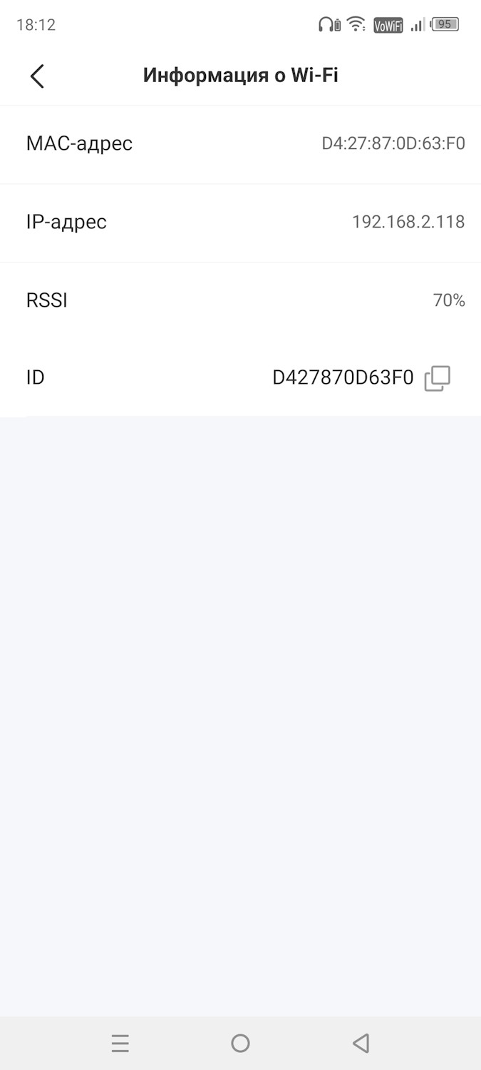

Информация о WIFI.
Сброс настроек на заводские.
