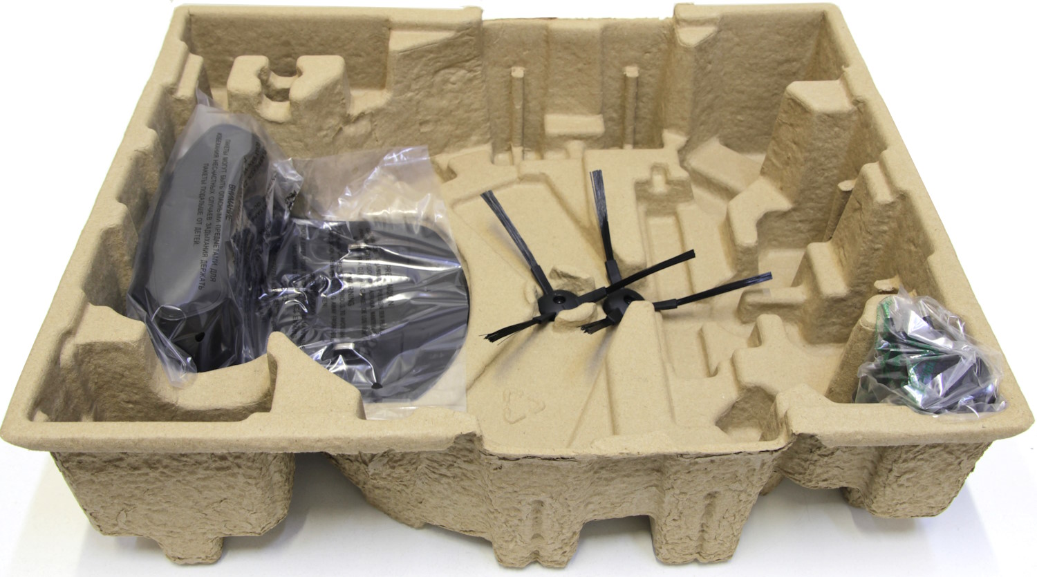

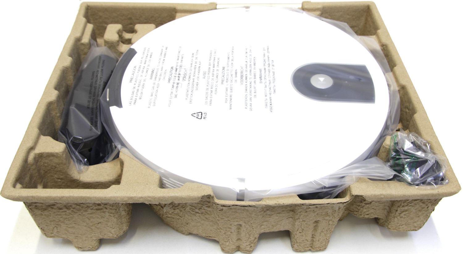

Внутри скрывается картонный лоток, в котором аккуратно упакован робот и все аксессуары. Все компоненты дополнительно упакованы в полиэтиленовые пакеты, включая самого робота.
Сверху для защиты корпуса пылесоса лежит лист из вспененного полиэтилена. В нём есть вырез в области кнопки, чтобы она случайно не нажалась при транспортировке и устройство не включилось. В таком случае аккумулятор может разрядиться за несколько дней, а он должен быть хоть немного заряжен. В данном случае заряд был около 50%.
После извлечения устройства на дне можно обнаружить часть комплекта.

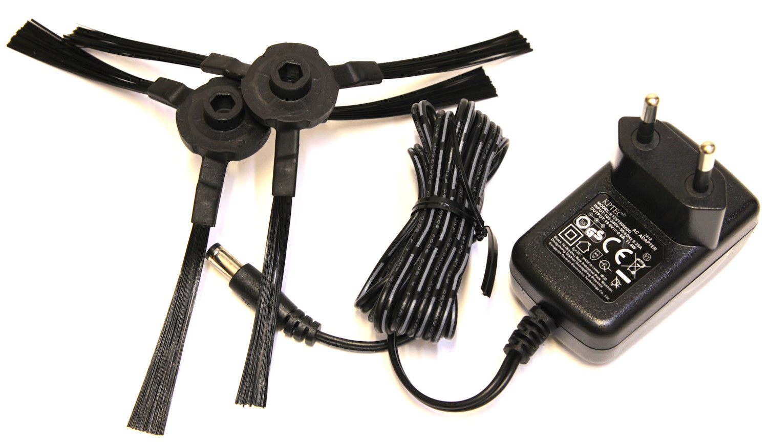

В данном случае он небольшой: зарядная станция, две дополнительные щётки, адаптер питания и инструкция. Последнюю не нужно спешить выкидывать: в ней можно найти QR-код, чтобы скачать мобильное приложение.

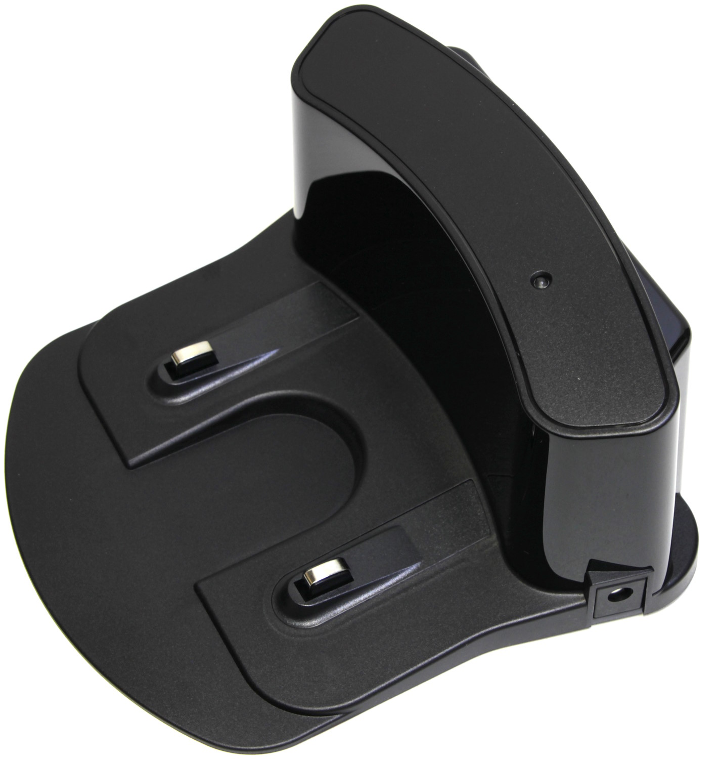

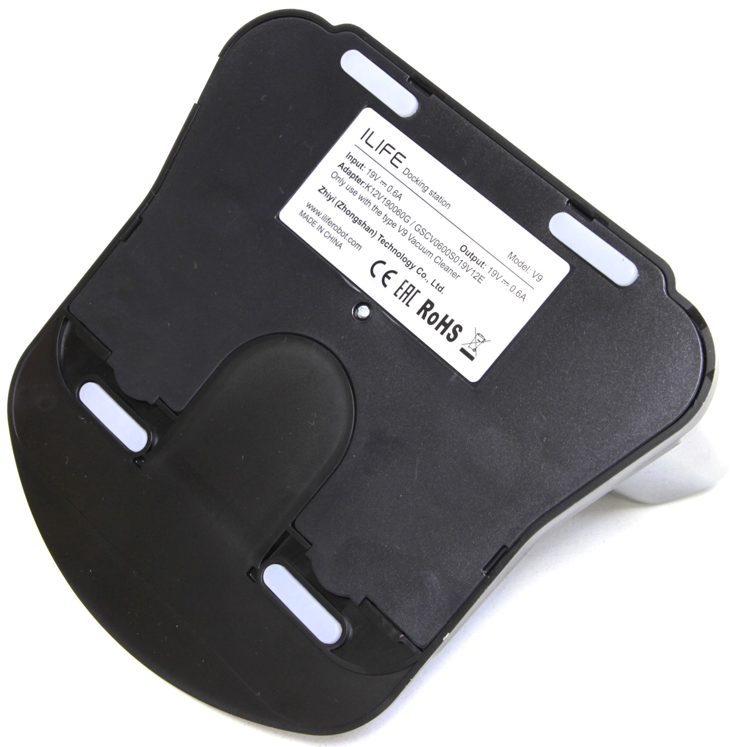

Модуль зарядки выполнен отдельно и состоит из модуля с контактами, куда паркуется устройство, и блока питания.
Блок питания здесь также есть в комплекте, но на мой взгляд он недостаточно мощный: на 19 В, 0.6 А, что соответствует 11.4 Вт.
Сейчас даже у смартфона обычная зарядка на 5 В и 2 А. Нет ничего удивительного в том, что заряжается устройство достаточно долго, но спешка здесь особо не нужна, только если накопилось много пыли и робот должен сразу приняться за работу.
Блок зарядки небольшой и достаточно лёгкий. Во время эксплуатации становится понятно, что он должен прижиматься к стене или его необходимо приклеить к полу, иначе пылесос может его сдвинуть.

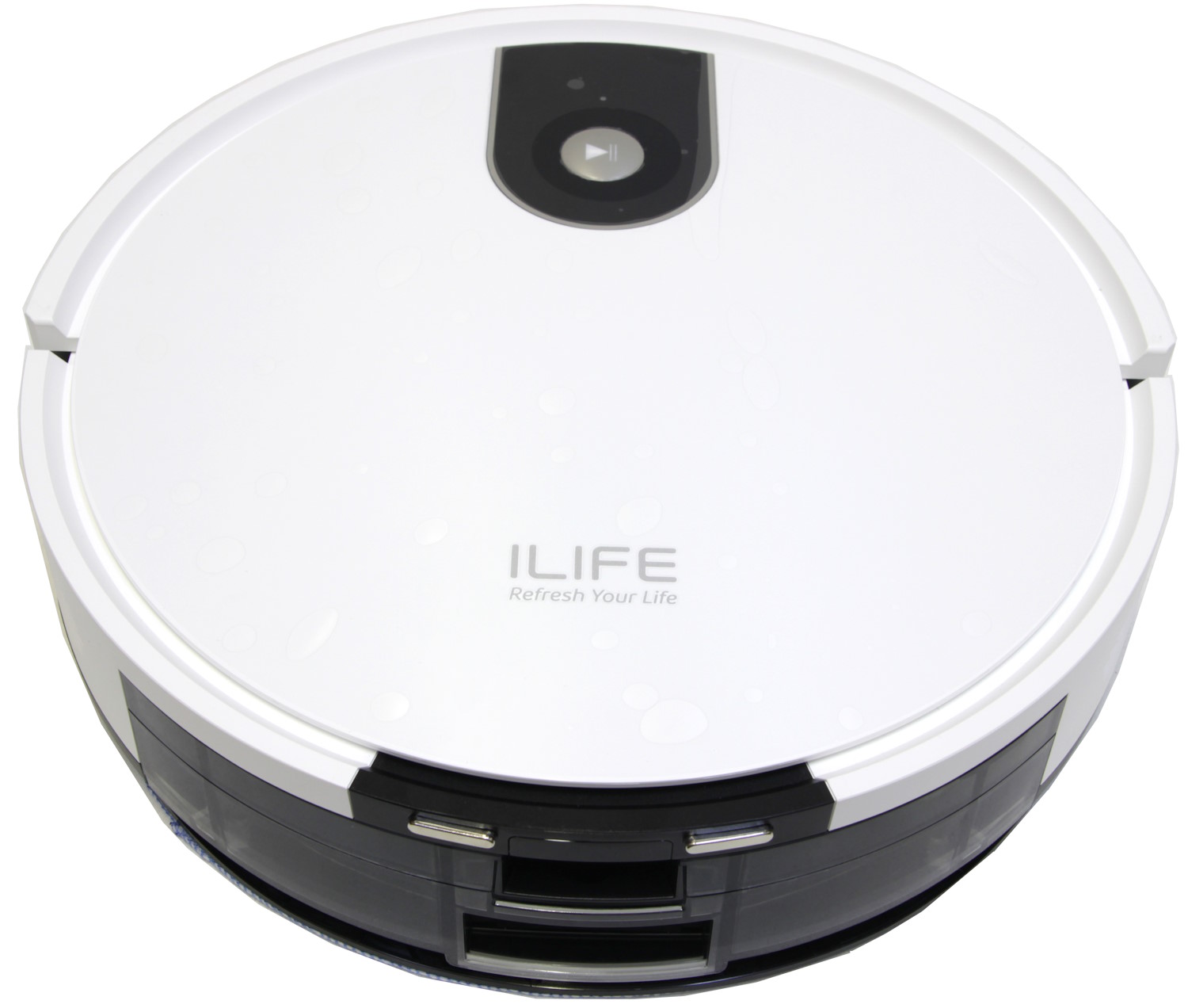

Пылесос представляет собой обычную круглую шайбу. Габариты составляют 315 х 315 х 79 мм, масса – 2.2 кг. Есть что-то общее с другими моделями, например ILIFE L100, но здесь сверху отсутствует башенка с LIDAR сенсором. Как же робот тогда ориентируется в пространстве? Очень просто. У него есть датчики приближения, касания и поверхности. Он катается по определённым программным алгоритмам, которые можно изменять через приложение.

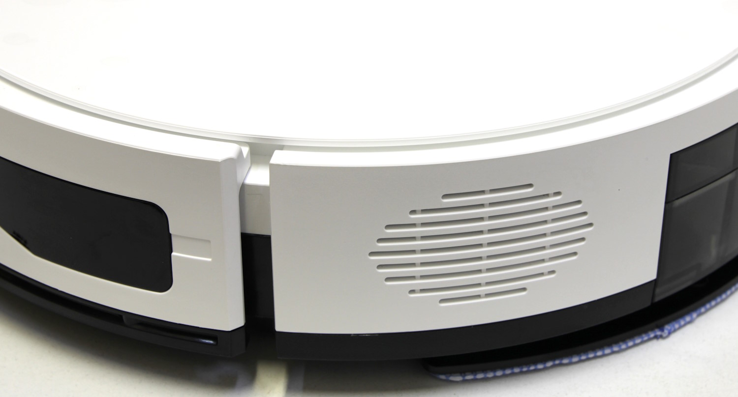

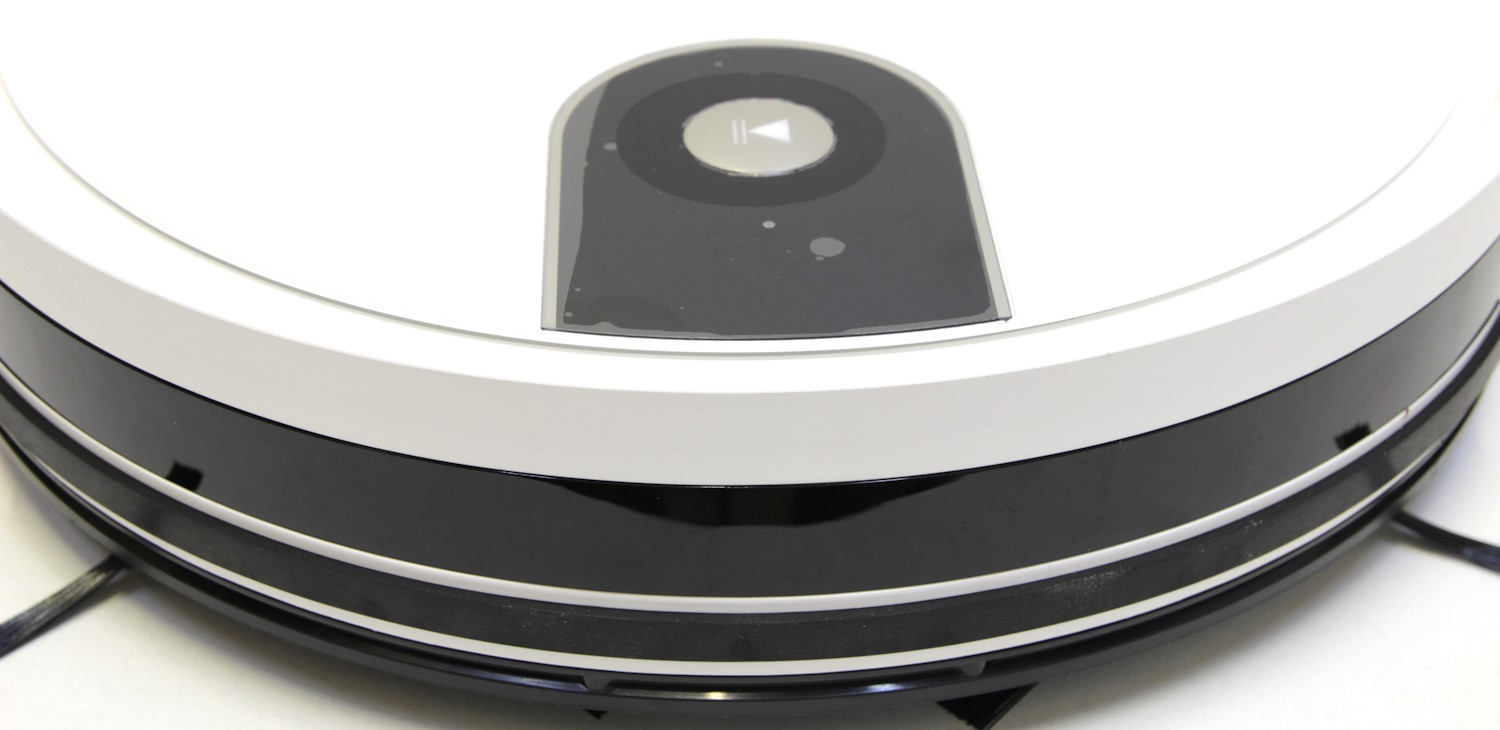

Корпус изготовлен из прочного пластика. В передней части находится бампер с сенсорами столкновения. Тут все ясно, отмечу лишь, что устройство настроено достаточно агрессивно и может немного сдвинуть стул. Корпус достаточно крепкий. Верхняя поверхность глянцевая. По бокам все элементы в основном матовые.
В целом корпус сделан очень добротно и по качеству изготовления и материалов придраться невозможно. Всё на высоте и как у более дорогих моделей, а местами может и лучше за некоторым исключением.

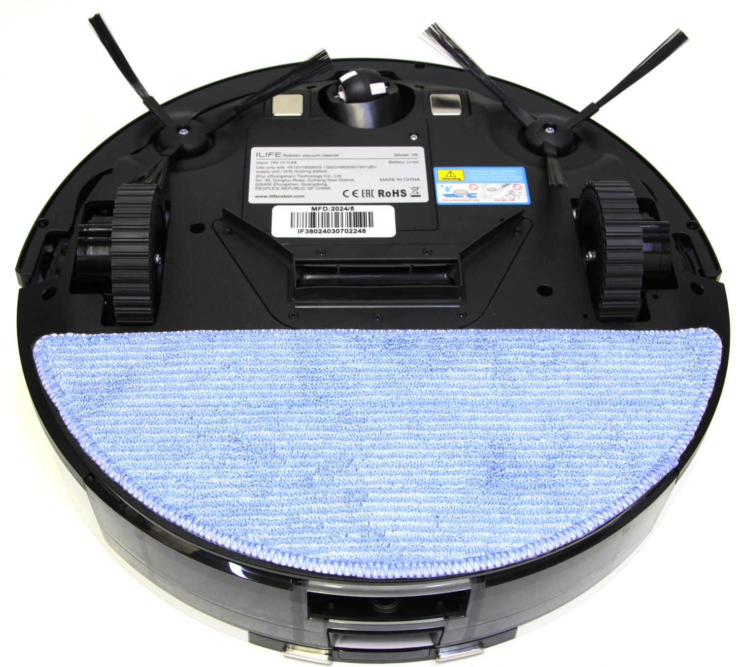

Например, нет турбощётки по центру. Подметают только две боковые, но зато делают это хорошо. Скорость их небольшая и частицы не разлетаются в разные стороны. Пылесос хорошо подгребает мусор под себя по центру, где находится отверстие всасывания. Никаких дополнительных щёточек тут нет, поэтому такая система для ковра не очень подходит, хотя я это опробовал.
Ещё на нижней части корпуса можно найти информационную табличку. Здесь указана модель устройства и характеристики тока заряда. Также есть предупреждение, что это пылесос для сухой уборки и не предназначен для всасывания жидкости. Швабра здесь необходима просто для того, чтобы протирать пыль, а не мыть полы.
Робот оборудован отличными крупными колёсами с пружинной подвеской и бескамерными шинами. Они мягкие и упругие, проходимость устройства очень хорошая. Небольшие препятствия устройство не замечает.

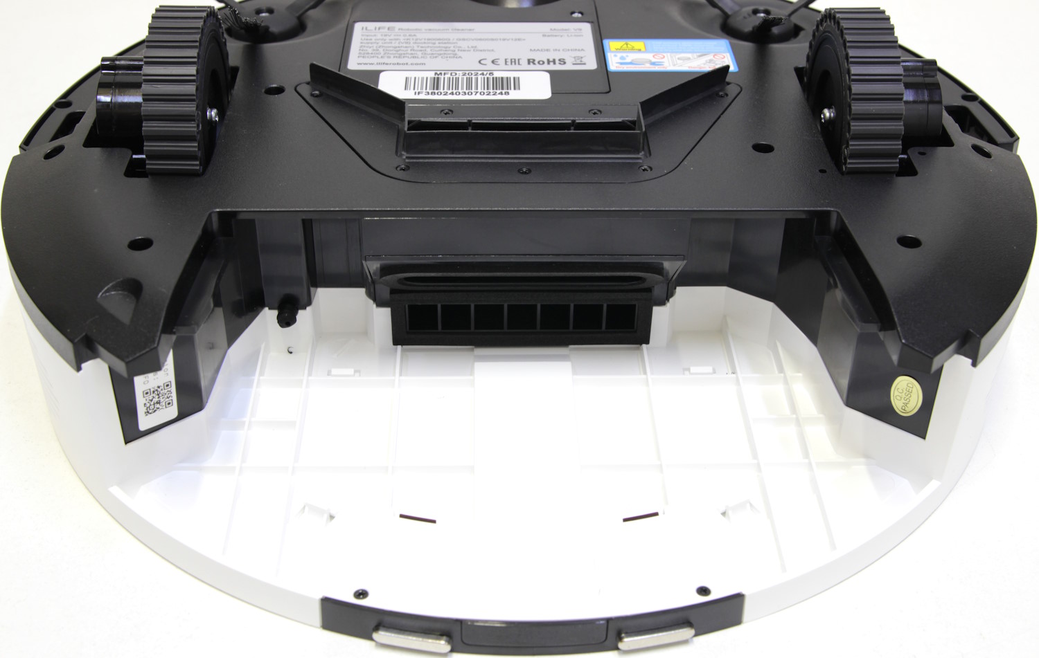

В передней части находится ещё одно опорное колесо, которое больше напоминает шар. Также здесь есть контакты для заряда на базе. Ещё контакты есть в задней части.
Дело в том, что модель V9 и V9 Pro отличаются тем, что в последней модификации используется базовая станция для опустошения контейнера для сбора пыли. Поэтому пылесос заезжает в неё задней частью. Для унификации сделали две группы контактов заряда.
Ещё в передней части находятся две щётки с тремя группами щетинок. Они достаточно длинные и упругие. Вращаются они в противоположном направлении для того, чтобы частички подгребались под пылесос в область всасывания воздуха.

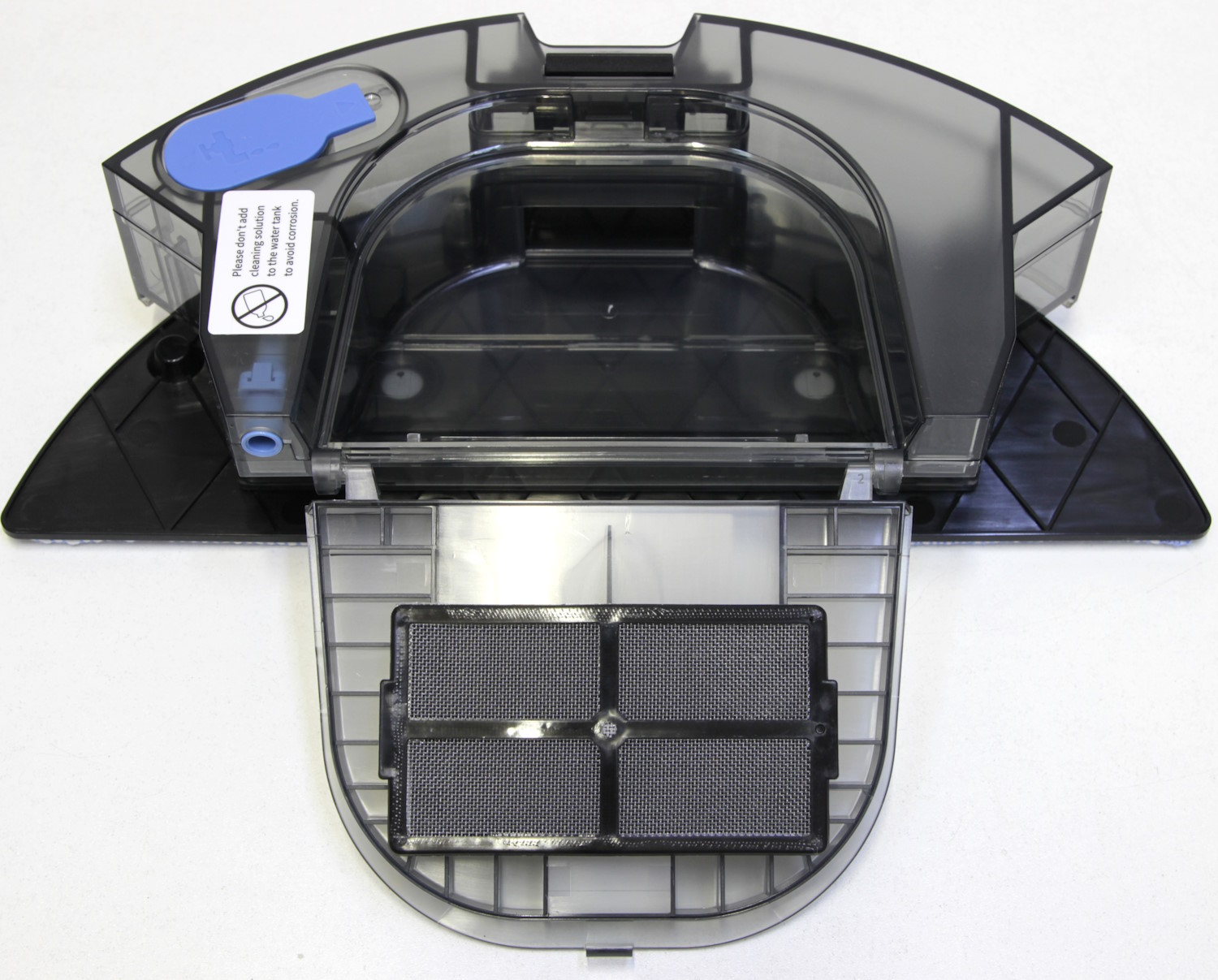

В задней части находится контейнер для сбора пыли, который совмещён с емкостью для воды. Оба сосуда объёмом 200 мл. Это не так много, поэтому при существенных загрязнениях придётся чистить его чаще.
Также в резервуар нужно заливать воду. Лучше в неё добавлять концентрат для мытья пола, чтобы эффект был лучше. В этой ёмкости есть несколько форсунок, которые обеспечивают смачивание швабры. Швабра крепится на липучках. Она легко снимается и надевается. Рабочая поверхность выполнена из микрофибры, ворс короткий. Она неплохо протирает пол, но не моет его.
Это не моющий пылесос и режим влажной уборки не предусмотрен, ведь контейнер предназначен только для сухого мусора. Вода заливается через небольшое отверстие, которое закрывается силиконовой пробкой.
В крышке для сбора пыли устанавливается фильтрующий элемент. Это HEPA фильтр, который можно вытряхнуть или продуть. Помыть его можно, но перед использованием придётся высушить, чтобы влага не попала в вакуумный мотор пылесоса.

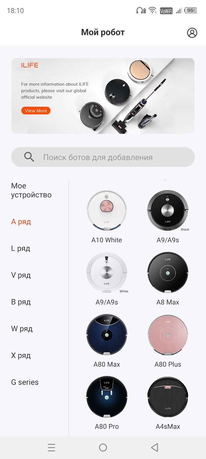

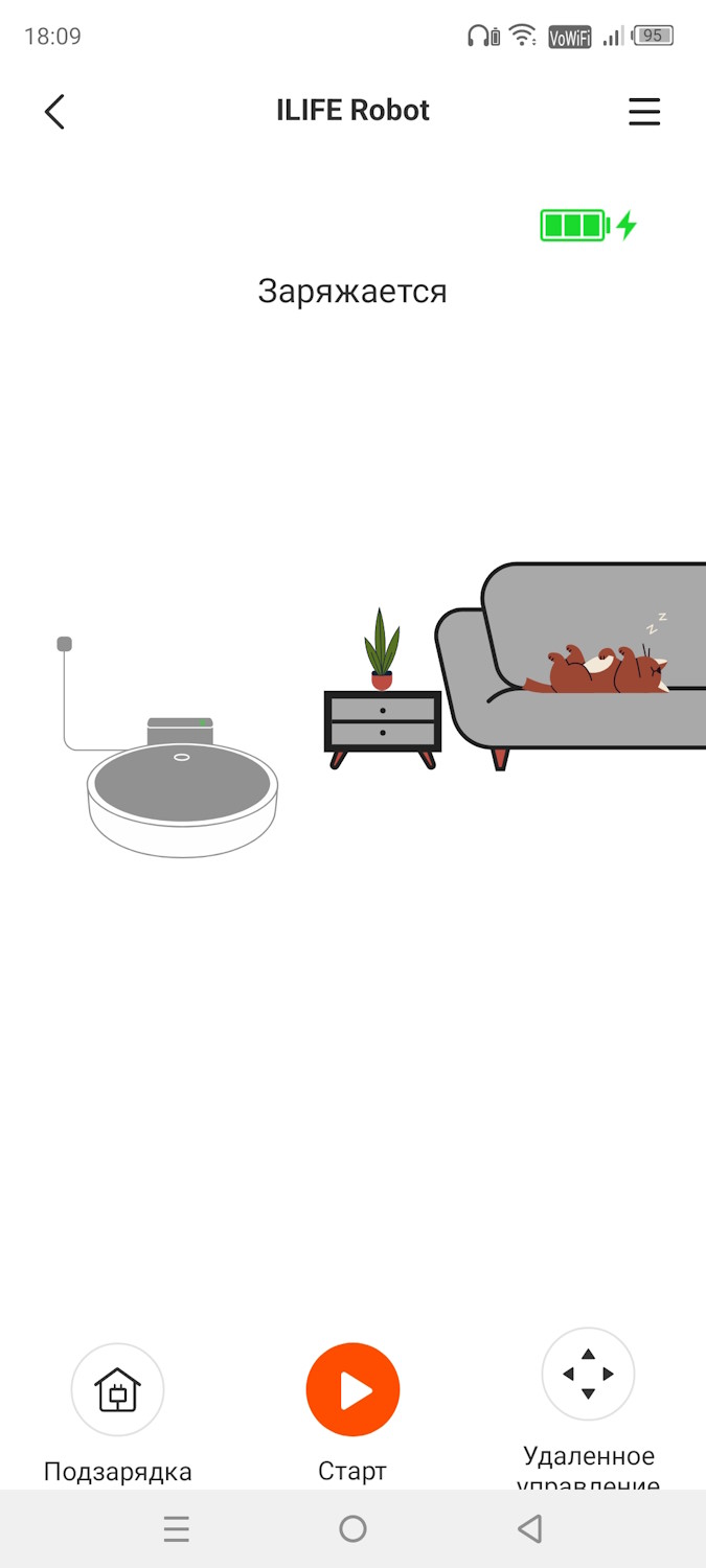

Для начала нужно отсканировать QR-код и установить приложение ILIFEHOME. Рейтинг у него не очень высокий, но я проблем при использовании не заметил. Возможно, пользователи снижают баллы, не совсем разбираясь в возможностях устройства и рассчитывая на чудо. Ждать его точно не стоит, но нам бы сперва разобраться с возможностями ILIFE V9.
Поэтому устанавливаем приложение, выбираем из списка нашу модель и следуем подсказкам. В данном случае необходимо зажать кнопку включения, пока не прозвучит второй сигнал и пылесос не перейдёт в режим настройки беспроводного соединения.
Система стандартна. Сначала устройство вещает свою тестовую сеть и нам на него нужно передать настройки нашей беспроводной сети, для чего потребуется ввести логин и пароль.

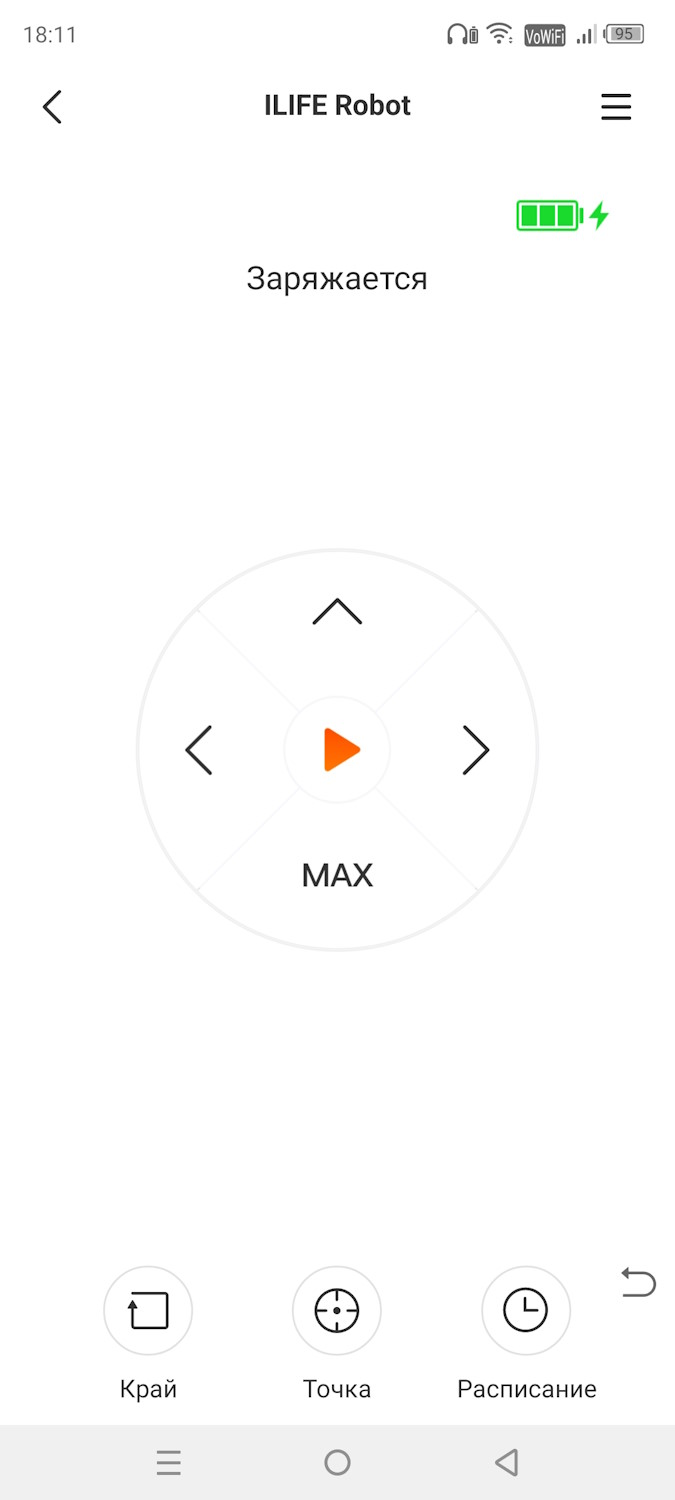

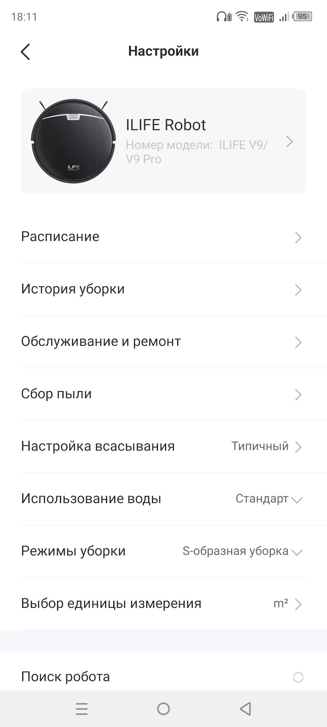

После того, как устройство добавлено, в окне можно видеть его состояние. Робота можно переименовать или нажать на него и перейти в меню настроек.
Однако для начала есть ручной режим управления, который представляет собой пульт, где можно выбрать направление и установить максимальную мощность всасывания.
В меню есть несколько пунктов. Расписание.
История уборки.

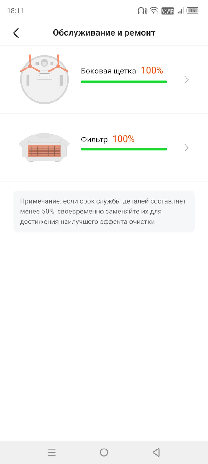

Обслуживание деталей.

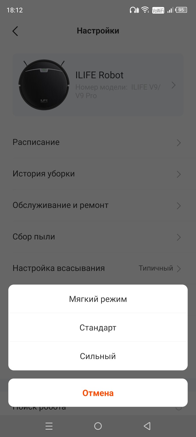

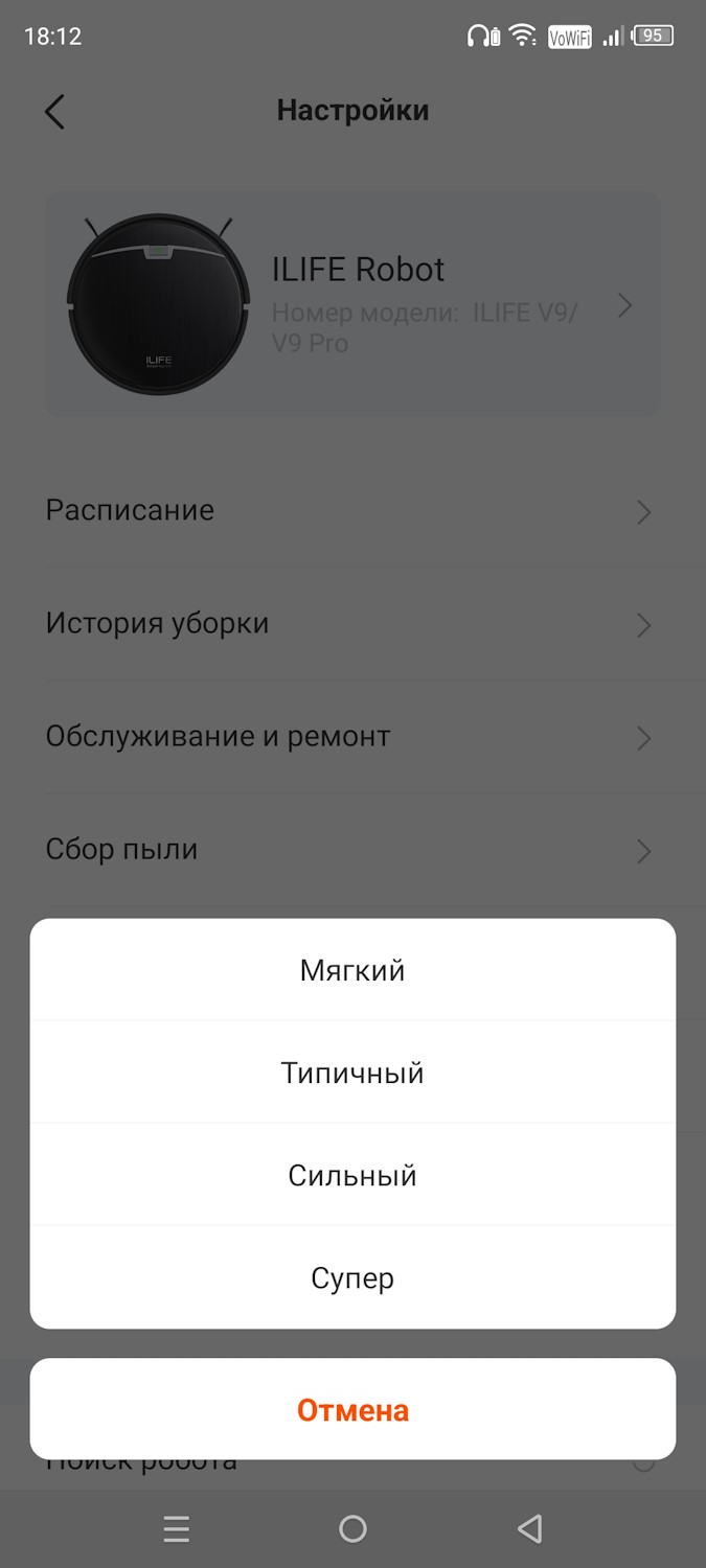

Управление всасыванием (мощность всасывания).
Использование воды.

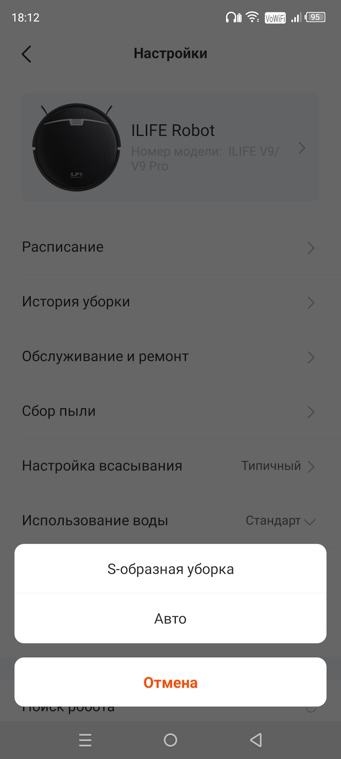

Настройка алгоритма уборки.

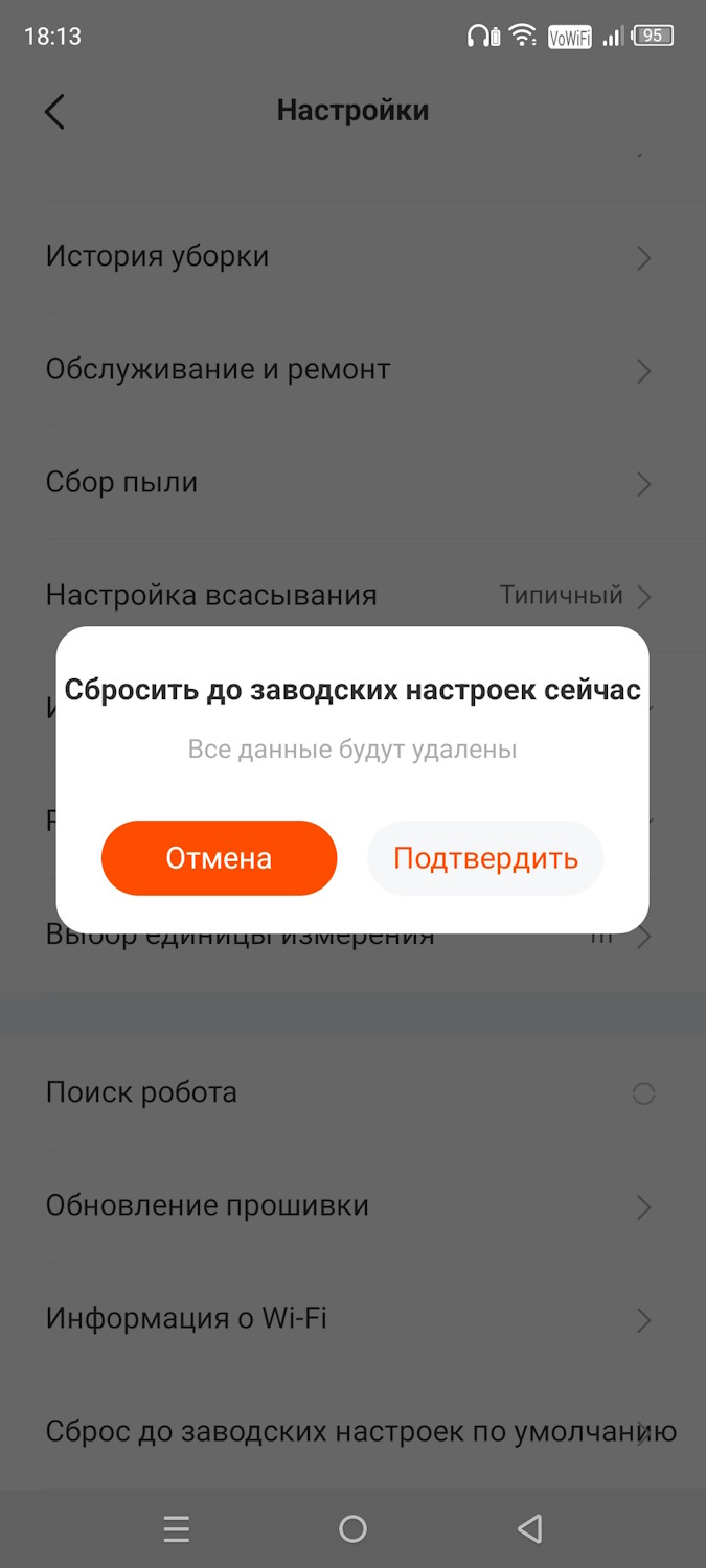

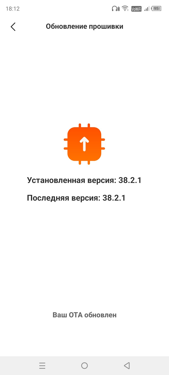

Обновление прошивки.
Информация о WIFI.
Сброс настроек на заводские.
