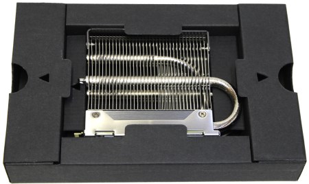

Он аккуратно сложен в специальный контейнер, и такая упаковка теперь называется экологичной. На дне есть пара инструкций, а сам накопитель уже поставляется в сборе с радиатором, что накладывает дополнительные ограничения.

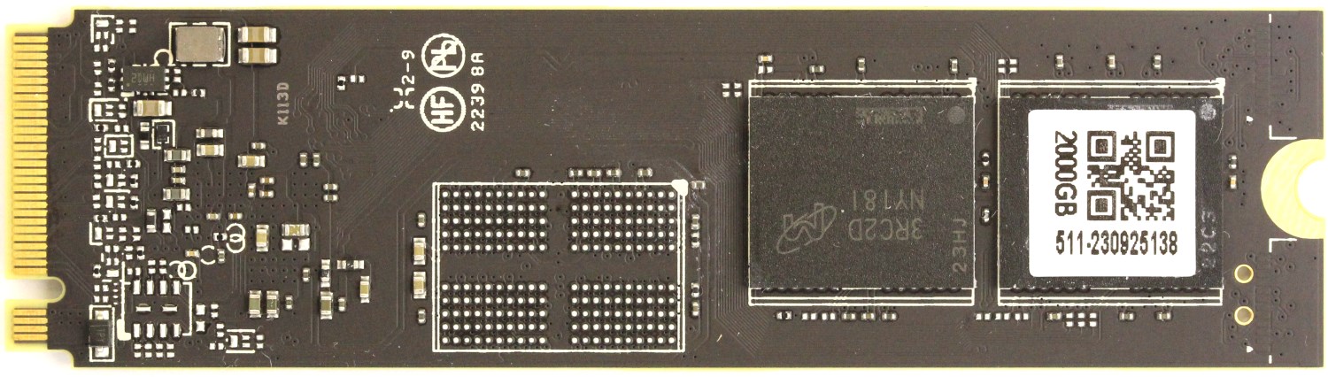

Накопитель представляет собой классическую плату M.2 размера 2280 с ключом M-Key. Самый ходовой стандарт и большинство моделей представлено именно в нём. На него же ориентируются разные производители радиаторов, чтобы охлаждать какие-то супергорячие устройства. Это как раз относится к накопителям с интерфейсом PCI-e x4 Gen5.

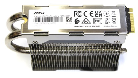

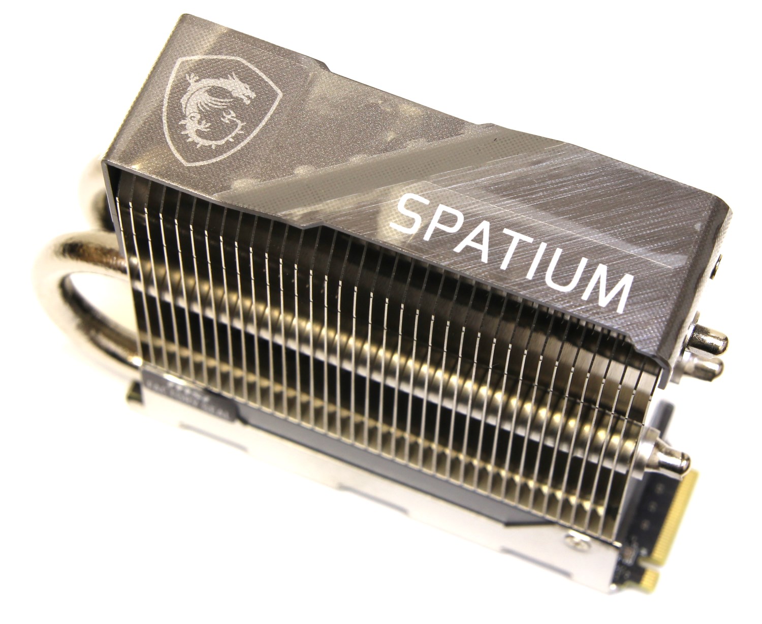

Известно, что чудес не бывает и за высокую скорость приходится расплачиваться тепловыделением. В основном греется сам контроллер. Здесь в комплекте есть огромный радиатор и специальная монтажная пластина, которые уже установлены, а один из винтов защищён гарантийной наклейкой, которую снять незаметно не получится.
Но и смысла снимать радиатор нет. Возможно, есть какая-то модификация без него и тогда накопитель можно будет засунуть под штатную пластину материнской платы. Правда, для хорошего охлаждения она должна быть достаточно крупной.
На нижней пластине устройства присутствует наклейка. Также сверху радиатора есть декоративная пластина с крупной надписью Spatium и логотипом MSI Gaming.

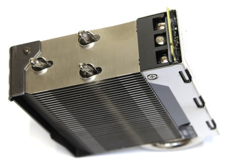

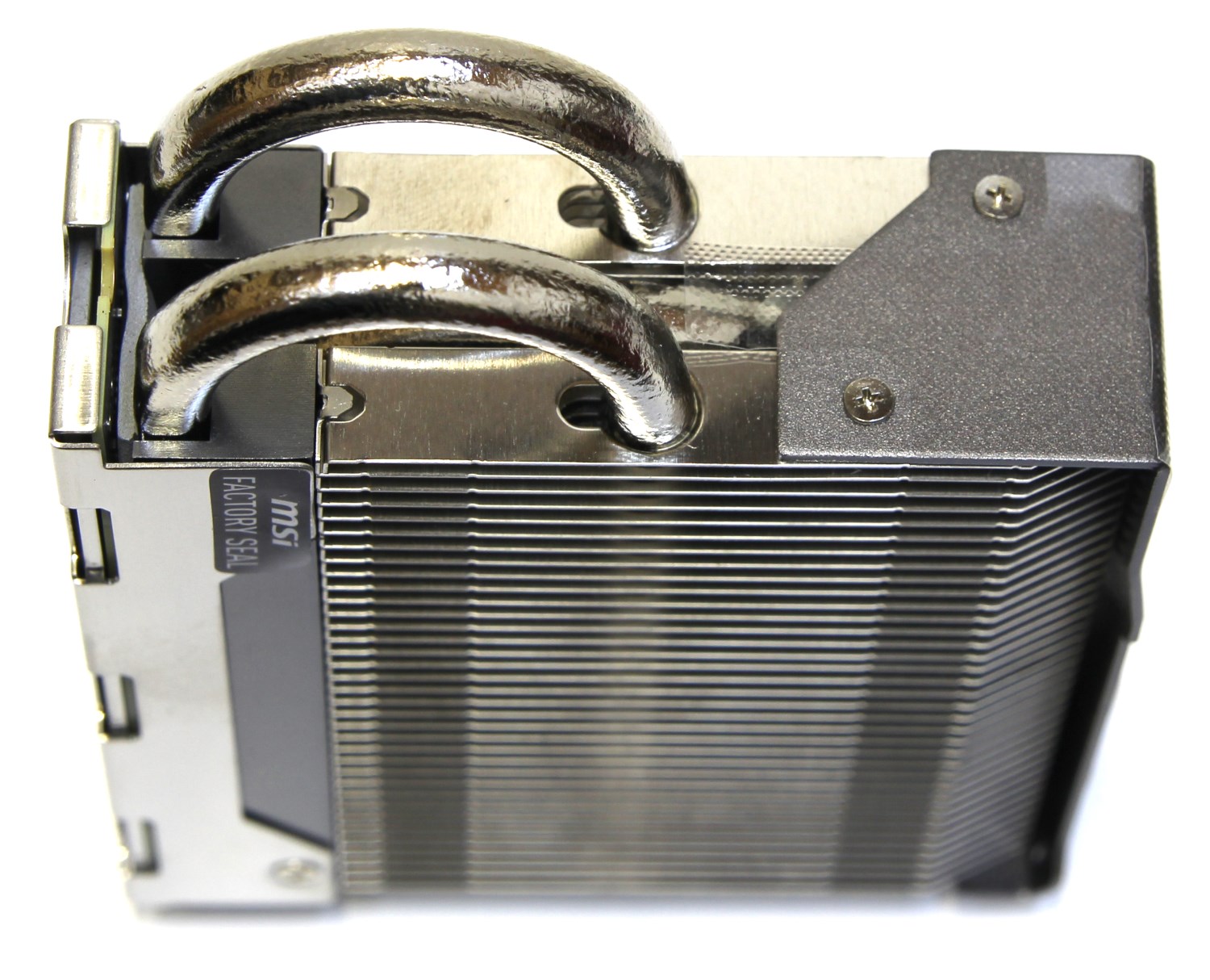

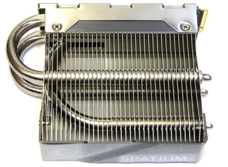

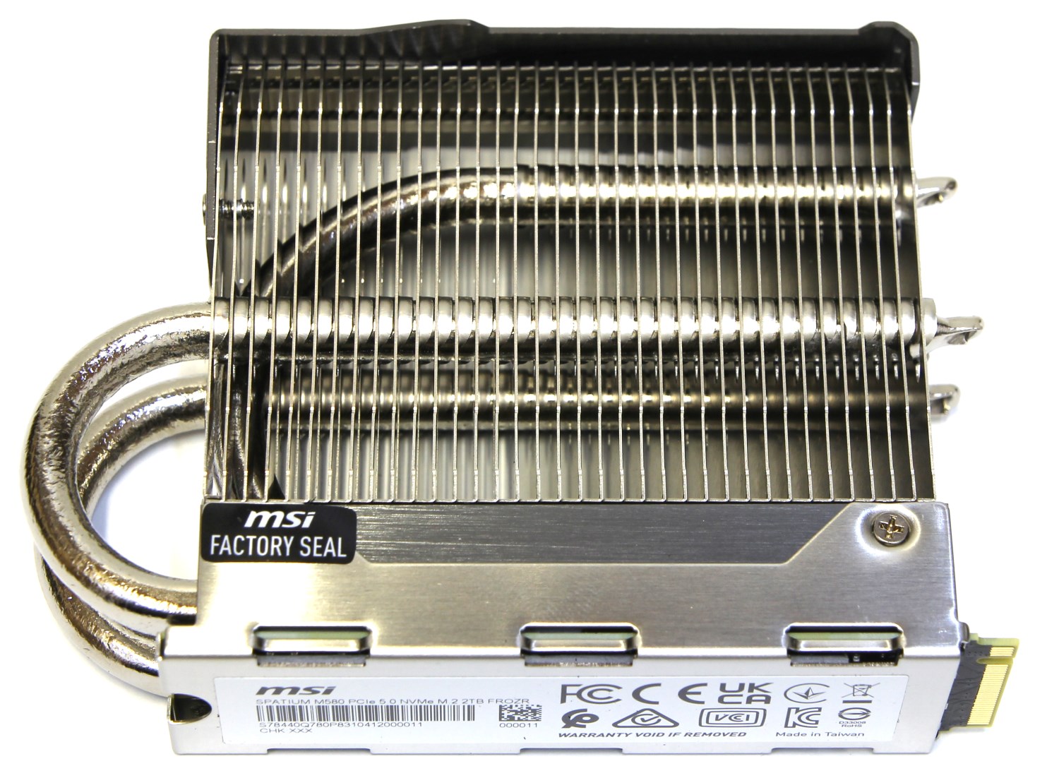

Радиатор достаточно крупный и массивный. Он состоит из 36 тонких алюминиевых пластин, которые пронизывают три медные никелированные тепловые трубки диаметром 5 мм.
Выглядит всё это очень надёжно и вселяет уверенность в том, что такой гигант легко справится даже с охлаждением какого-то накопителя.
Однако тут всё не так просто. Начнём с того, что в качестве термоинтерфейса на нижней пластинке и у радиатора используется тонкая пластичная термопрокладка. Толщина её около 0.5 мм, а о её теплопроводности ничего не известно. На мой взгляд, жидкие термопрокладки эффективнее и лучше заполняют все мелкие полости. Зачем это нужно? Дело в том, что здесь прямой контакт теплотрубок.
Точно такой же радиатор был у модели MSI Spatium M570 PRO Frozr и вообще они с M580 похожи как братья-близнецы. Кроме системы охлаждения, здесь используется та же платформа в виде контроллера и микросхем памяти, поэтому получилась достаточно странная картина.

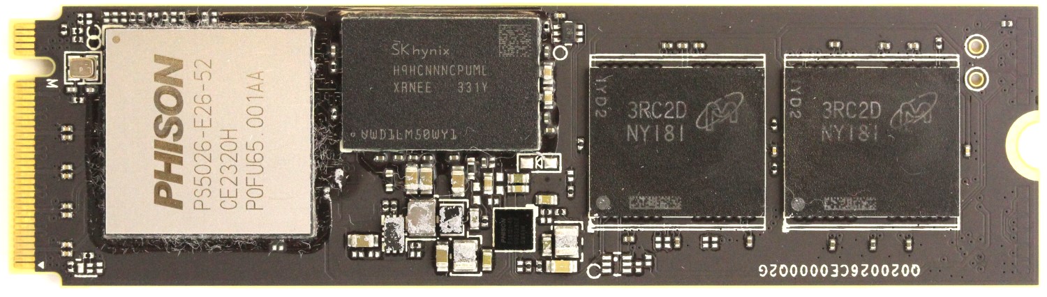

Поскольку уже несколько накопителей от MSI мы видели на чипах Phison, то чего-то другого уже ждать не приходится. Здесь представлен флагман - Phison PS5026-E26. Он изготовлен по 12 нм техпроцессу на фабрике TSMC, как и предшественник Phison PS5018-E28.
Если заглянуть в спецификации, то сразу бросается в глаза увеличение скорости каждого канала с 1600 МТ/с до 2400 МТ/с. Всего каналов осталось также – восемь. Ещё здесь мы видим буфер оперативной памяти LPDDR4 объёмом 4 Гб для 2 Тб версии, состоящий из одной микросхемы SKhynix, которая распаяна с одной стороны.
Уже с двух сторон распаяны 4 чипа NAND Flash, которые образуют объём 2 Тб. Сами микросхемы здесь 232-слойные 3D NAND TLC производства Micron.

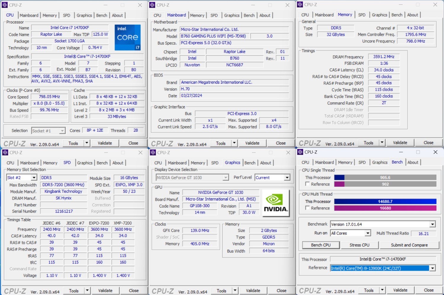

Тестирование SSD накопителя MSI Spatium M580 Frozr проводилось в составе следующей конфигурации:
- Процессор: Intel Core i7-14700KF;
- Охлаждение: AIO Deepcool LS720;
- Термоинтерфейс: GD900-1;
- Материнская плата: MSI B760 Gaming Plus WIFI;
- Память: 2 x 16 Гбайт DDR5-7200 KingBank;
- Видеокарта: NVIDIA GeForce GT 1030;
- Накопитель: MSI Spatium M580 Frozr 2 Тбайт;
- Накопитель: A-Data XPG Legend 960 MAX 1 Тбайт;
- Блок питания: XPG CyberCore 1300W, 1300 Ватт.

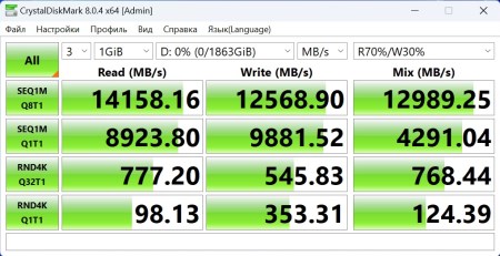

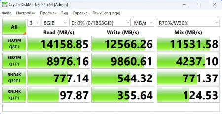

Далее я обратился к тестовой утилите CrystalDiskMark с разным объёмом задачи.
1 Гбайт:
4 Гбайт:
8 Гбайт:
32 Гбайт:
64 Гбайт:

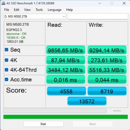

AS SSD Benchmark:

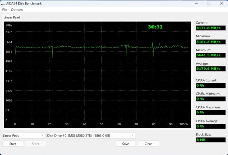

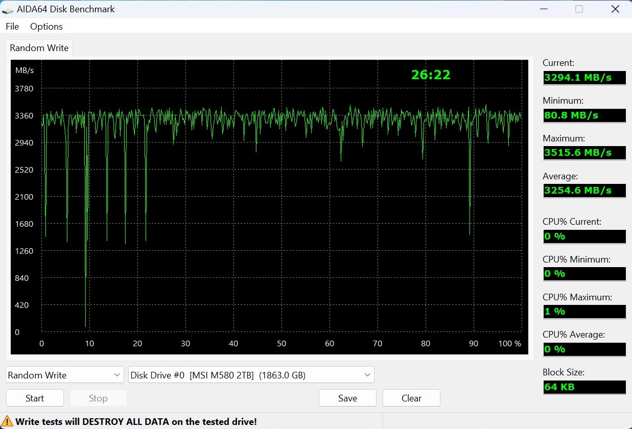

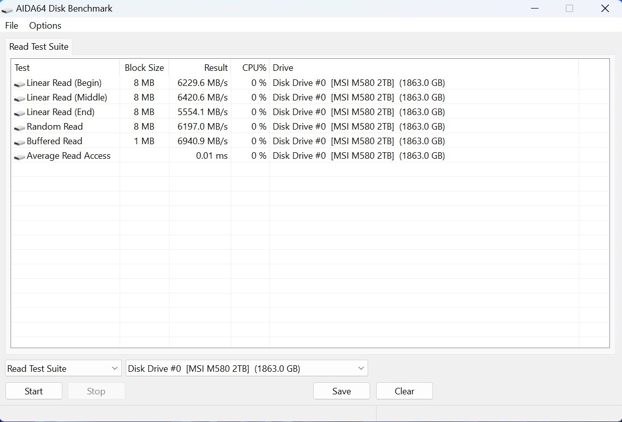

AIDA64 Disk Benchmark:
AIDA64 Disk Benchmark (линейное чтение):

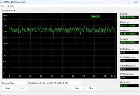

AIDA64 Disk Benchmark (случайное чтение):

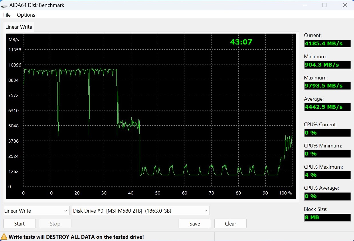

AIDA64 Disk Benchmark (линейная запись):
AIDA64 Disk Benchmark (случайная запись):

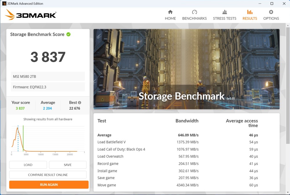

3DMark Storage Benchmark:

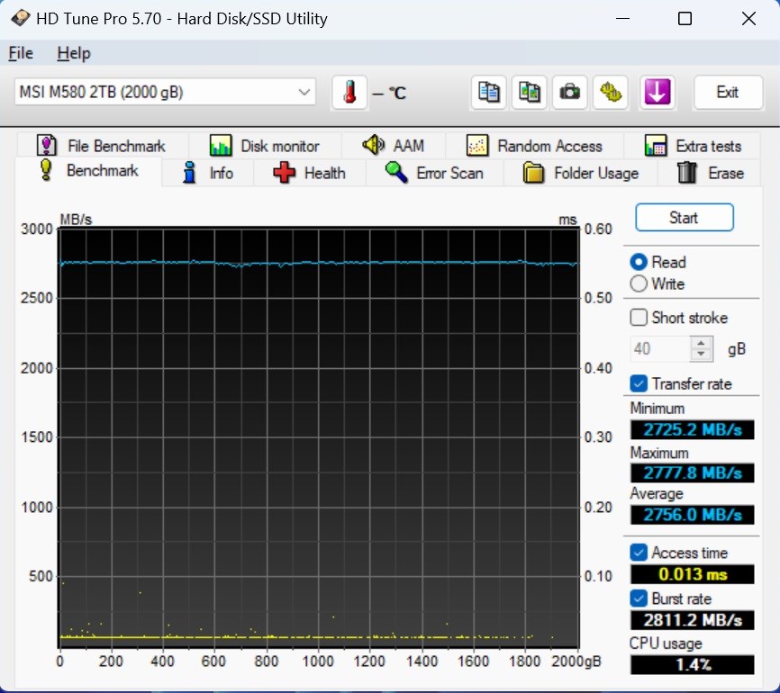

HD Tune PRO 5.70 Benchmark:

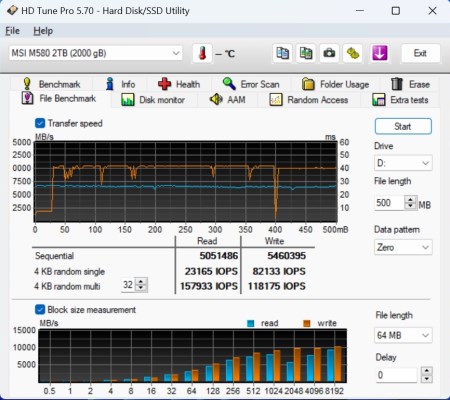

HD Tune PRO 5.70 File Benchmark:

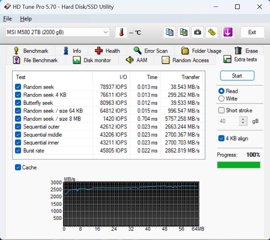

HD Tune PRO 5.70 Extra Tests:

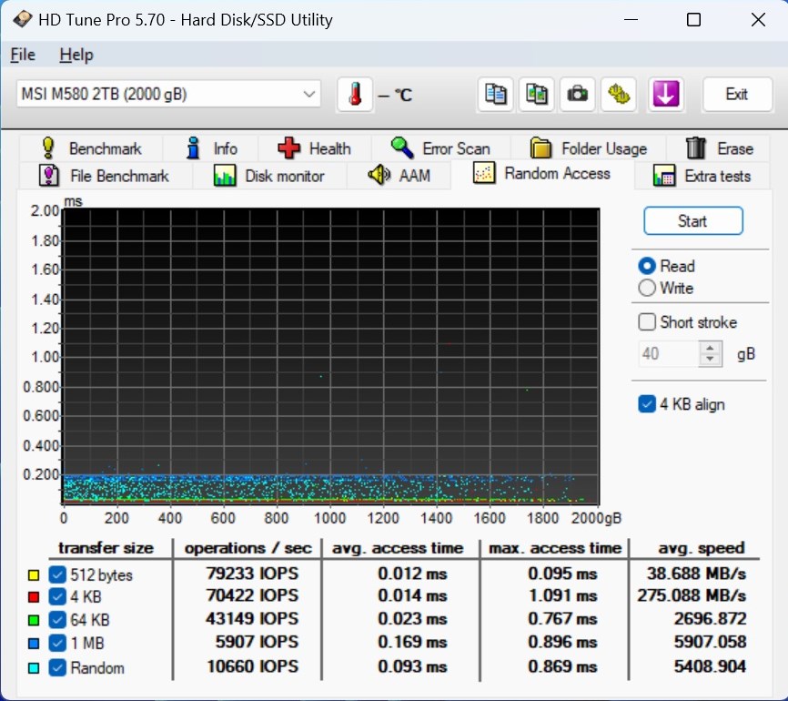

HD Tune PRO 5.70 Random Access:

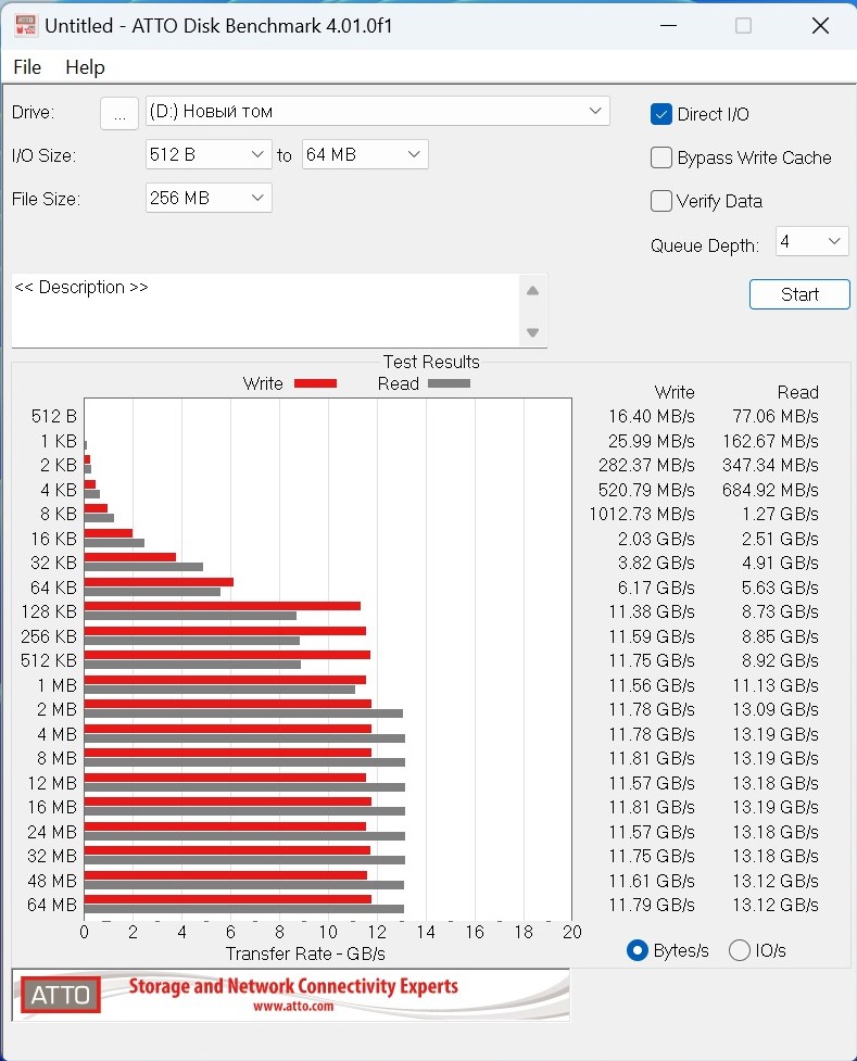

ATTO Disk Benchmark:

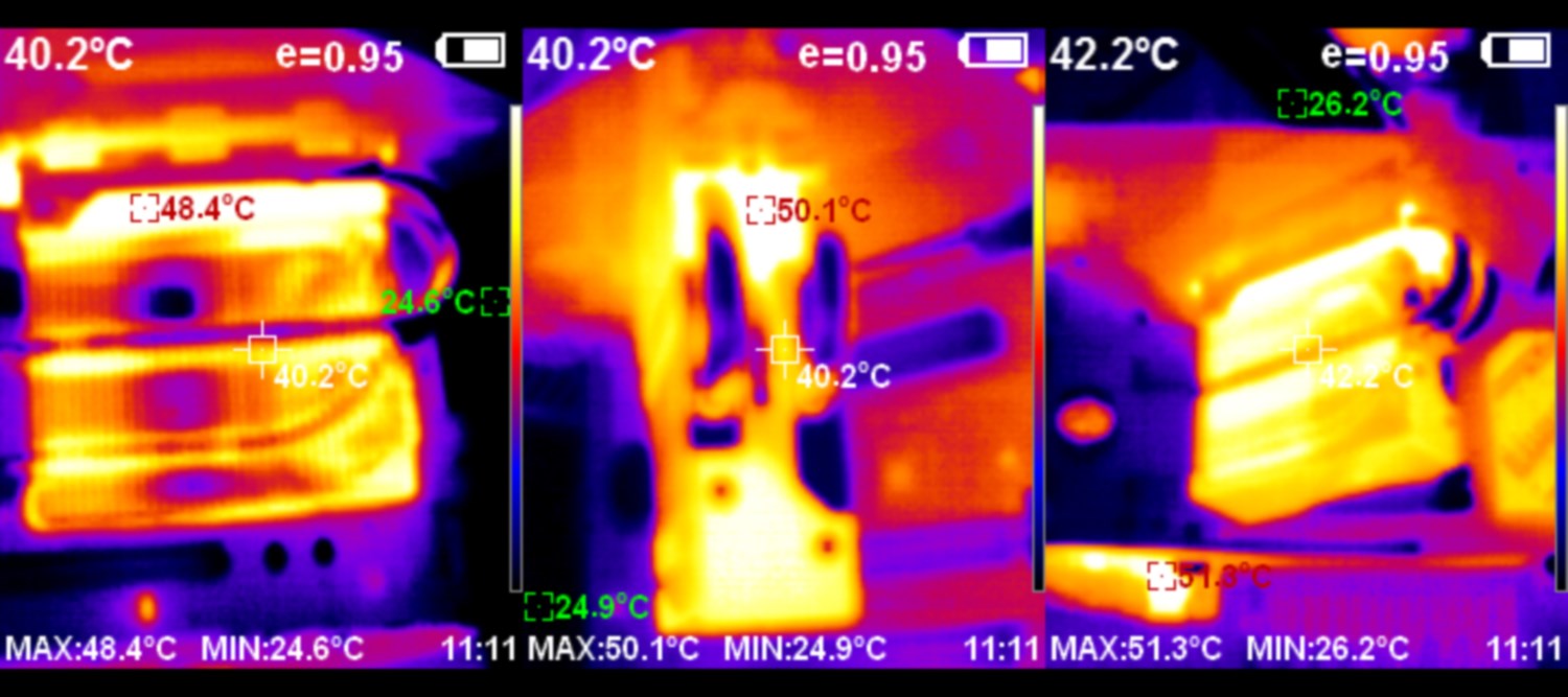

Больше всего в нагрузке нагревается микросхема контроллера. Во время использования у меня не получилось сильно разогреть накопитель даже после долгого копирования больших объёмов данных. Реальная скорость в целом неплохая, но следует учитывать, что в системе был всего один накопитель с таким интерфейсом.
Конечно, когда в системе два быстрых накопителя, то копирование 200Гб данных занимает считанные секунды, а нагрев – просто плата за скорость.

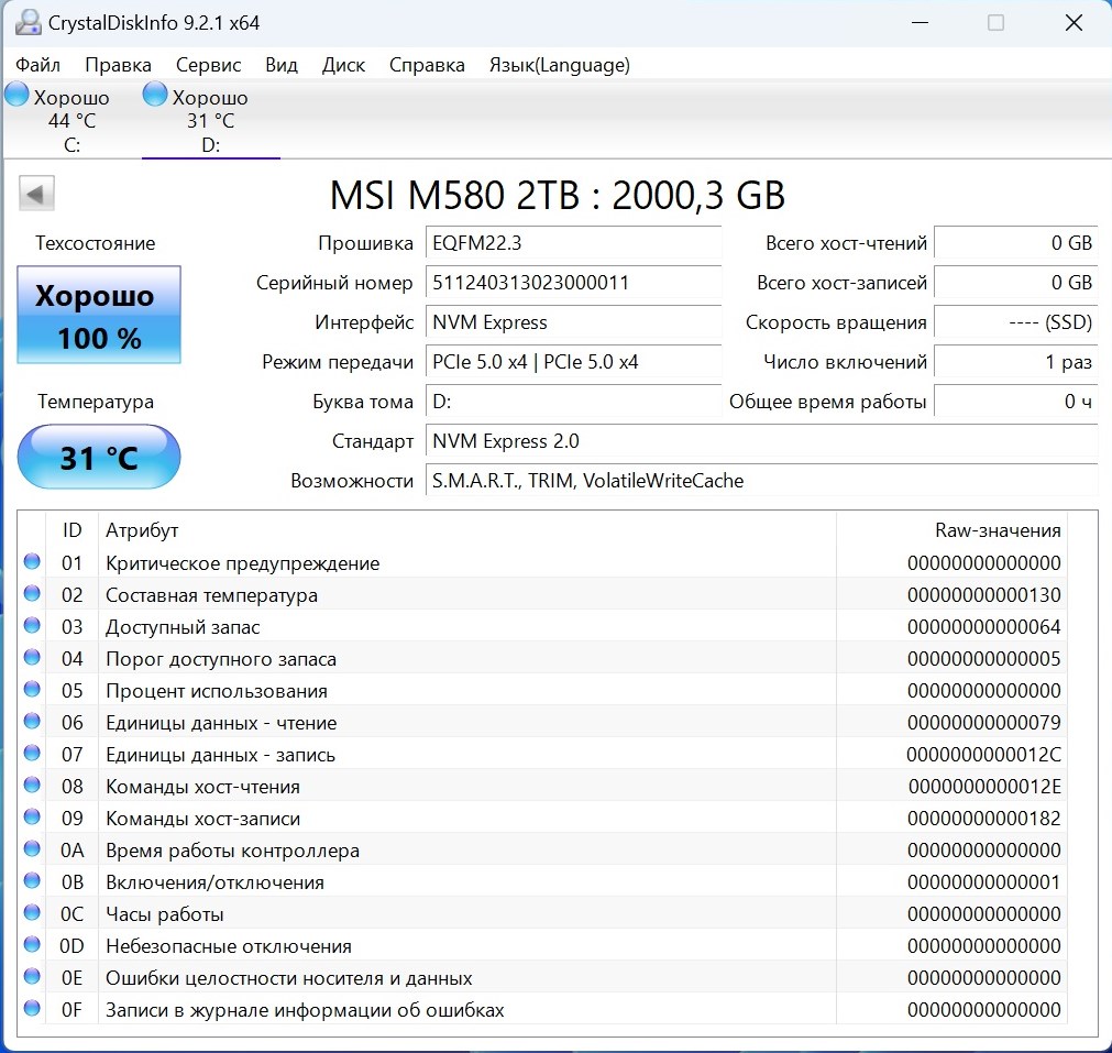

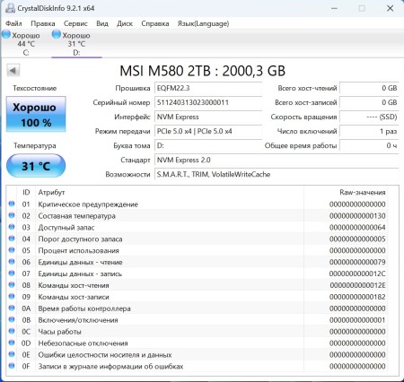

Несмотря на все опасения, а также огромный радиатор в комплекте, нагрев очень умеренный, но датчик, судя по результатам, показывает температуру памяти, а не контроллера. При чтении она разогревается до 48°C, сам контроллер уже до 65°C. Добиться троттлинга на этом устройстве мне не удалось. В реальных тестах копирования скорость остаётся стабильно высокой. В моем случае копирование проходило с модели с интерфейсом PCI-e x4 Gen4, и поэтому она могла бы быть выше.
