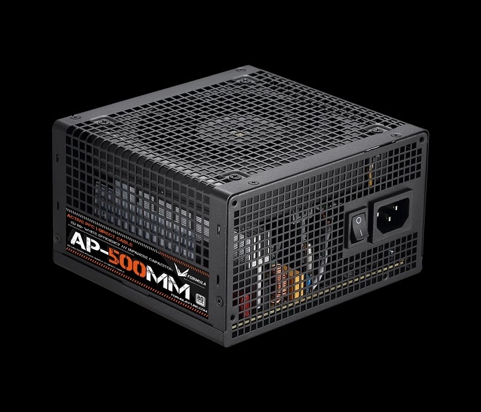

Одной из самых новых моделей здесь является Formula AP-500MM. Блок выглядит круто, стильно, молодёжно. Кроме этого, со слов производителя, он оснащается японскими конденсаторами и стоит приблизительно 3500 рублей.

Нас встречает цветная красивая картонная коробка. Оформление очень яркое и запоминающееся. Как-то покупал блоки AeroCool, так там была обычная картонная коробка, а здесь уже цветная полиграфия. Изначально она затянута в прозрачную плёнку, поэтому новый блок всегда будет герметично запаян.
На передней стороне коробки находится изображение самого блока питания. Кабелей не видно. На само деле такой трюк используют многие производители, имитируя то, что блок модульный. В данном случае это не так потому, что модель бюджетная и все кабели выходят из одного отверстия сзади, хотя на картинке этого не видно. По центру крупными символами указано название модели.
Стоит отметить, что у производителя хватает моделей в этой линейке: AP-400MM, AP-450MM, AP-500MM, AP-550MM, AP-600MM, AP-650MM, AP-700MM, AP-750MM. Всего получается восемь моделей от 400 до 750 Вт с шагом 50 Вт. Ещё каждая модификация выделена своим цветом. Такое я уже где-то встречал у другой компании и это достаточно удобно.
С обратной стороны также огромными символами указано название модели. Ниже сообщается, что блок оборудован системой Active PFC. Ещё перечислены основные функции защиты: OVP, UVP, OPP, SCP и ещё раз сказано про японские конденсаторы.
В самом низу расположена стандартная таблица мощностей по различным линиям напряжений.

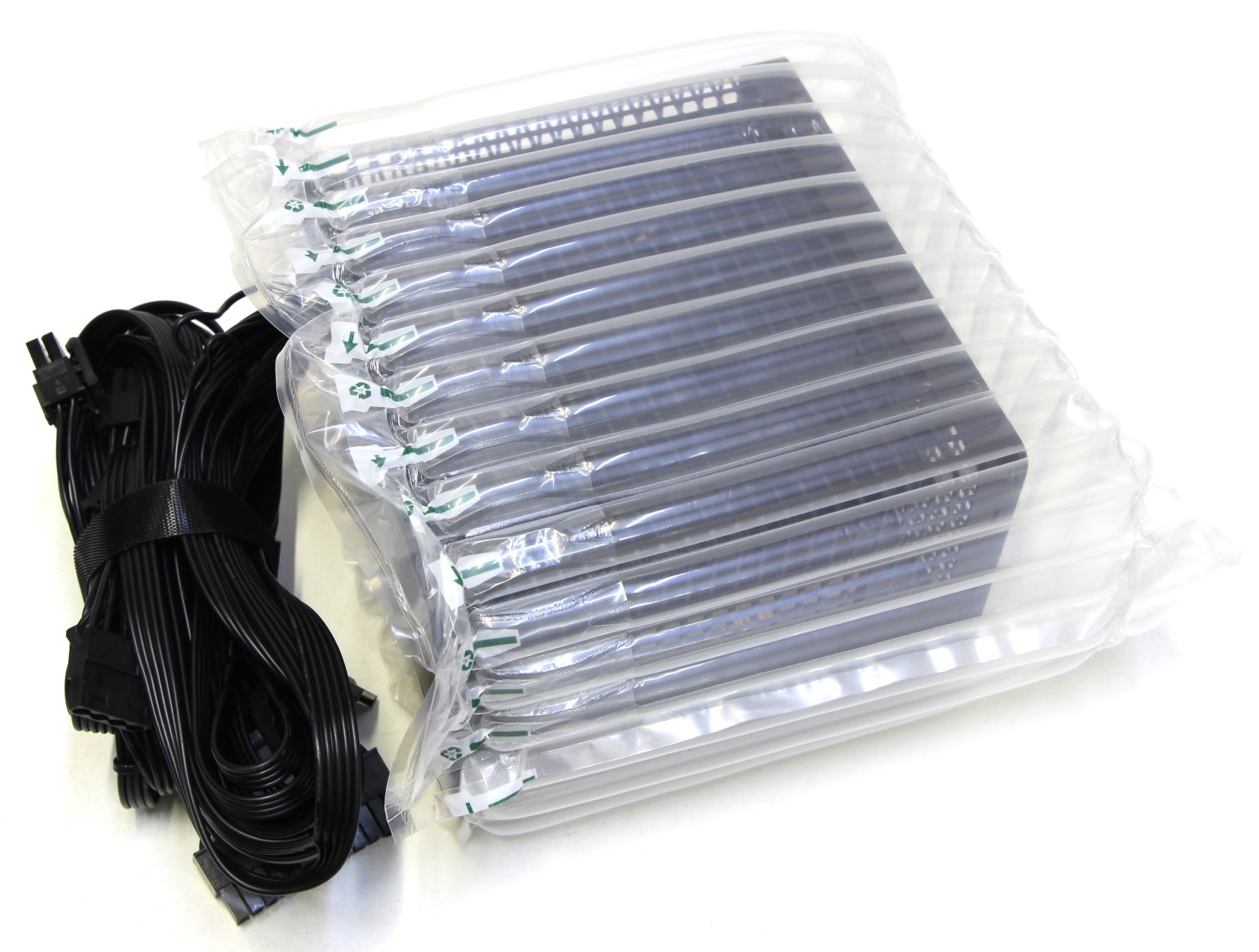

Открыв коробку, видно, что корпус блока защищён полиэтиленовой плёнкой с воздушными элементами.
Кроме этого, кабели блока питания стянуты большой липучкой, которую можно будет использовать повторно.

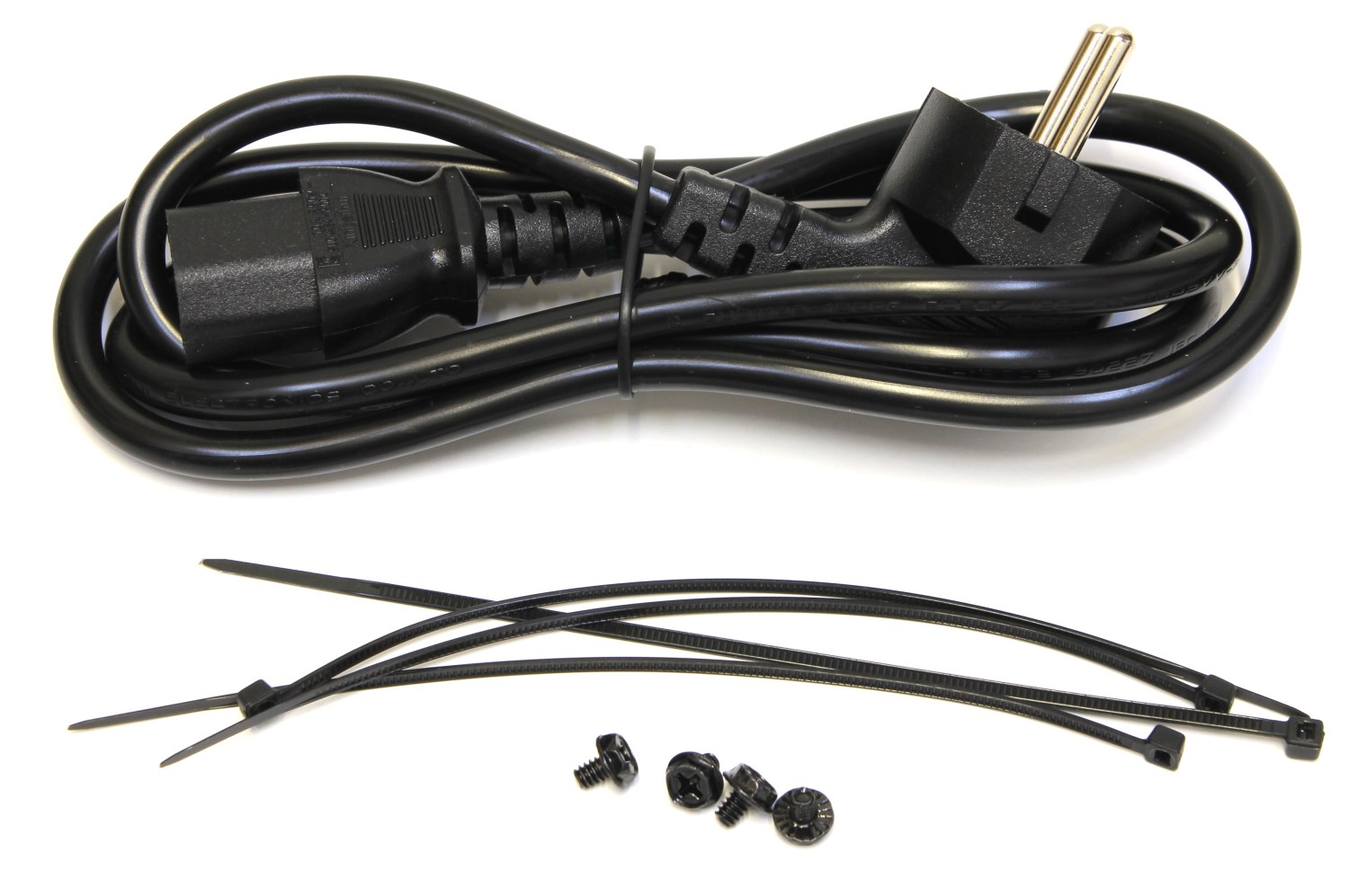

В комплекте также есть силовой кабель с евровилкой, четыре крепёжных винта и даже нейлоновые стяжки.

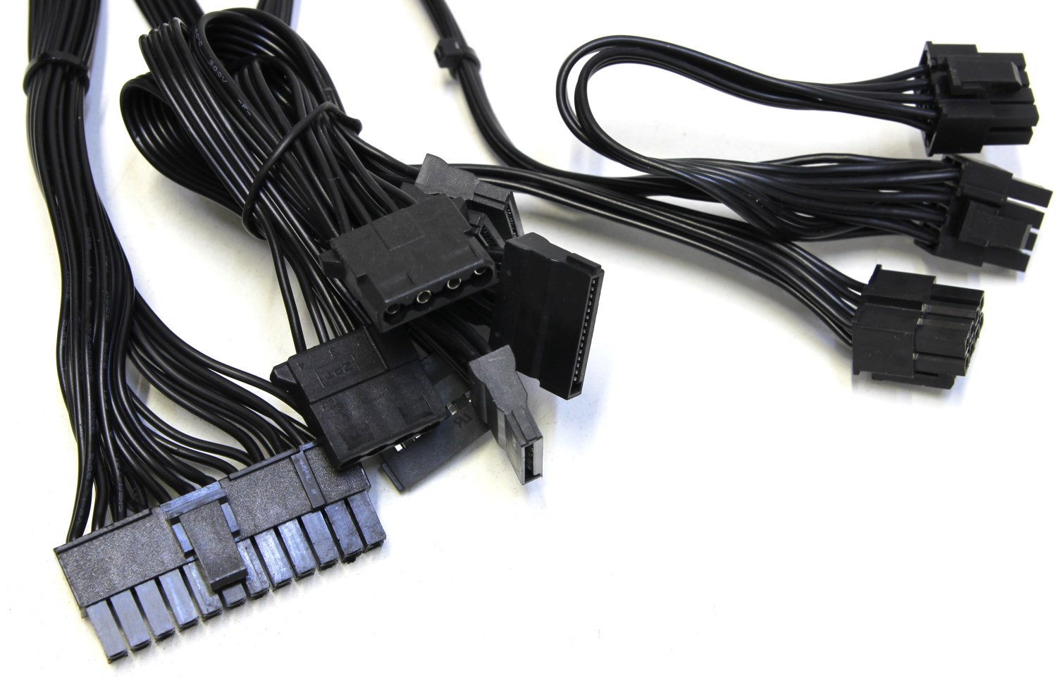

Ещё в комплекте есть инструкция. Системные кабели здесь не отстёгиваются. Блок не модульный и поэтому они выходят непосредственно из его корпуса, а внутри они припаяны. Все они плоские и без оплётки.

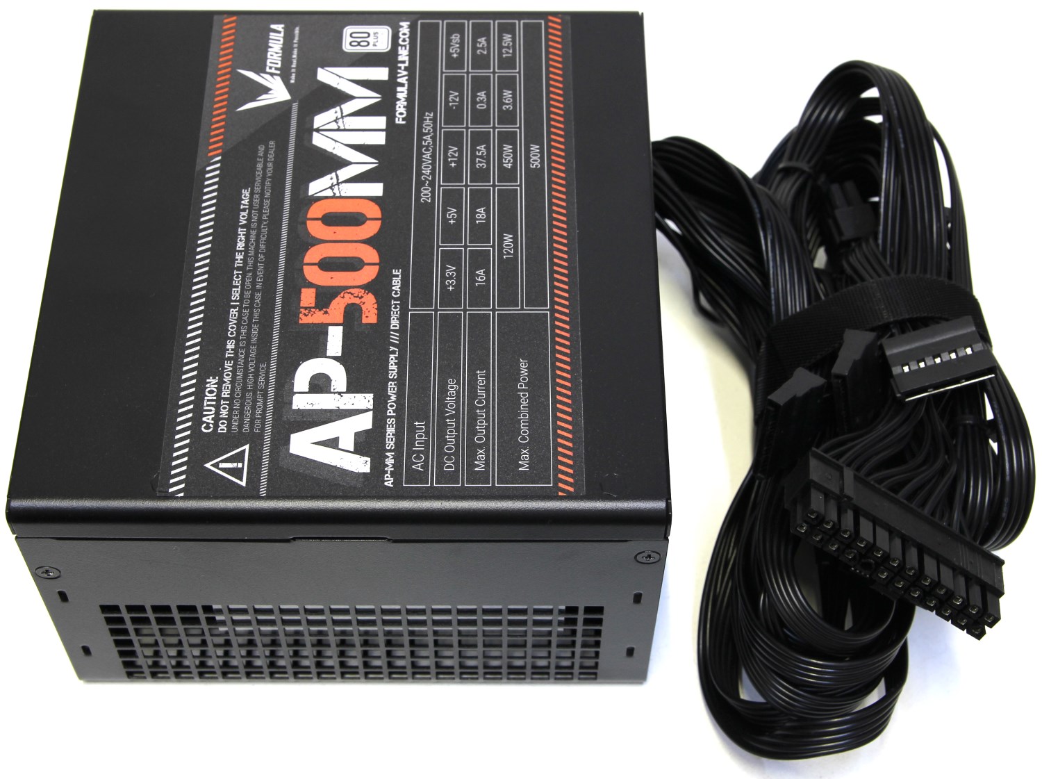

Толщина жил 18AWG, провода не магнитятся. Также они не очень жёсткие и не совсем мягкие. Длина основного кабеля 24-pin составляет 500 мм, процессорного 4+4-pin – 600 мм, 6+2 PCI-e – 550 мм, и ещё два кабеля для SATA + MOLEX с длиной 450+150+150+150.
Дизайн и особенности

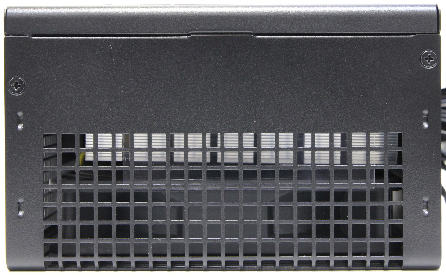

Габариты блока составляют 140 х 150 х 86 мм, масса без кабелей около 1.19 кг, с ними – 1.362 кг. Корпус стальной, толщина металла около 0,7 мм. Сверху он окрашен порошковой краской в чёрный матовый цвет. На корпусе присутствуют декоративные наклейки по бокам.
На них находится название модели. Однако, наклейки занимают не всю поверхность боковин потому, что часть занимает перфорация. Она продолжается прямо с нижней поверхности с вентилятором и загибается по бокам где-то на одну четверть.
Вентилятор размера 120 х 120 х 20 мм. Для него также предусмотрены квадратные отверстия приблизительно 4 х 4 мм.
С противоположной стороны размещена информационная табличка. На ней есть информация о модели устройства, мощности и таблица с показателями тока по линиям. Также есть крупная надпись с названием модели и значок 80 Plus.

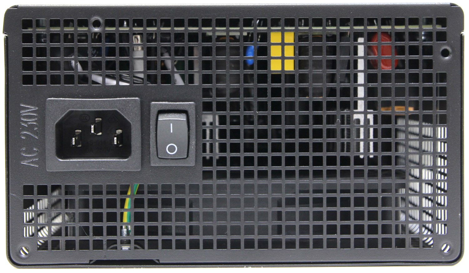

Сзади устройства также предусмотрены вентиляционные отверстия. Здесь же есть разъём для подключения силового кабеля и кнопка включения питания. Разумеется, на месте четыре стандартных отверстия с резьбой для крепления блока к раме корпуса.

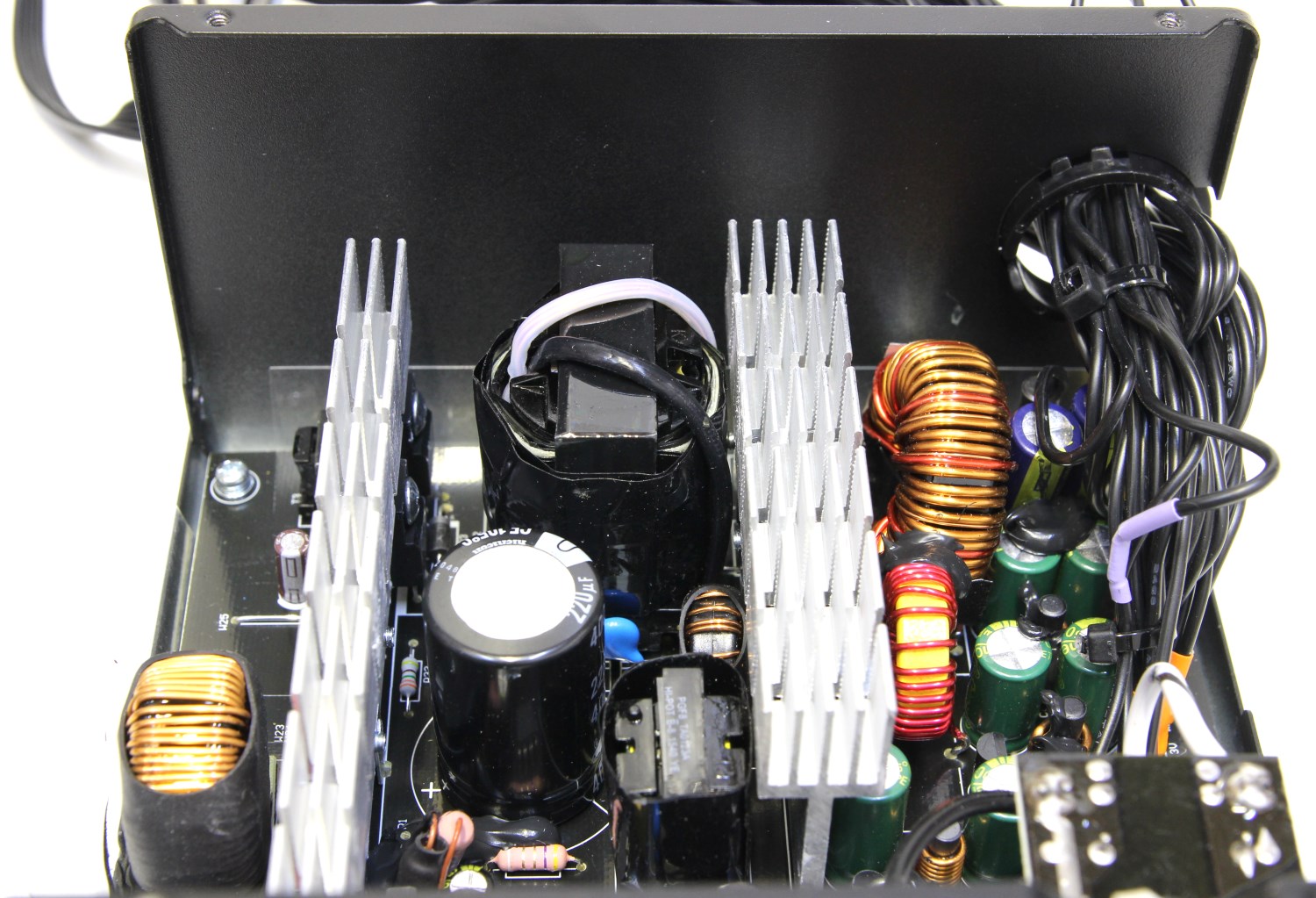

Печатная плата немного меньше основания корпуса, поэтому компоновка получилась достаточно плотной. Радиатора два, и они достаточно крупные. Один используется для APFC, а другой для выходных выпрямительных диодов. А вот для основного диодного моста уже радиатора не хватило, что немного огорчает.
Фильтрация начинается прямо на входе и для этого здесь сделана небольшая дочерняя плата, чего нет даже в премиальных моделях. Обычно конденсаторы припаяны сразу к разъёму и где-то рядом болтается варистор. Здесь два конденсатора Y, два конденсатора X и варистор распаяны прямо на этой дочерней плате. К каскаду фильтрации подключён один крупный выпрямительный мост без радиатора. Добраться до него очень сложно.
Топология выглядит следующим образом. Первичная сторона: преобразователь APFC, Half-Bridge и LLC. Вторичная сторона: синхронное выпрямление и преобразователи постоянного тока. Пассивными компонентами схемы APFC являются: большой конденсатор APFC Nichicon 400 В/220 мкФ и крупная фильтрующая катушка. Активные компоненты APFC размещены на отдельном длинном радиаторе.

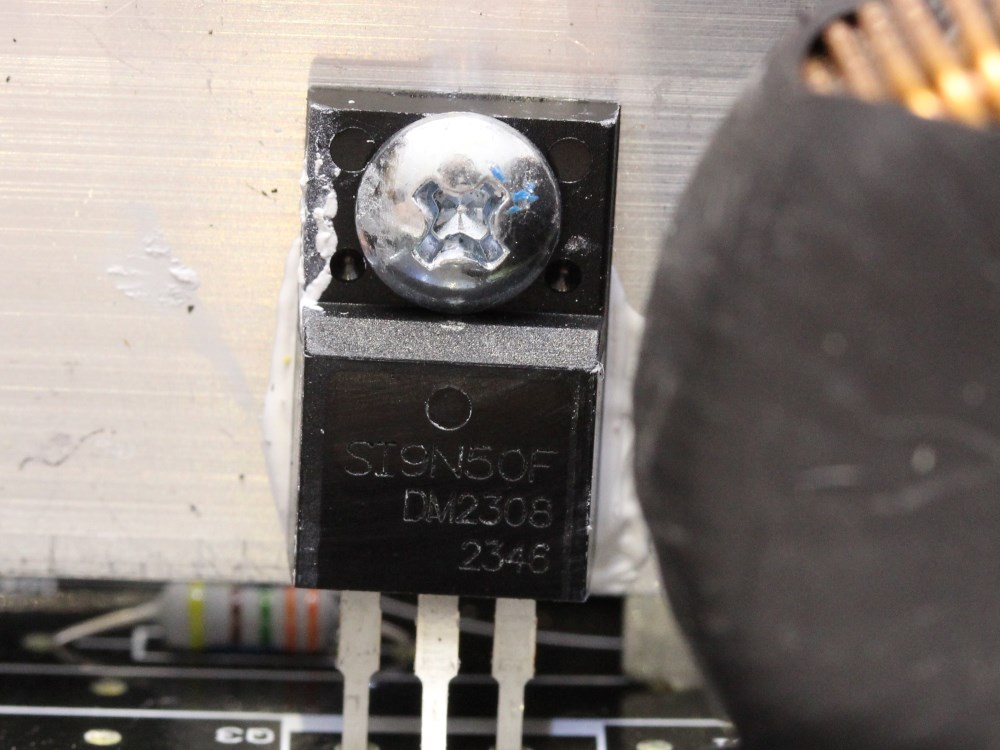

Силовые транзисторы полумоста представлены двумя сборками Slkor SL13N50F.Они находятся на том же радиаторе, что транзисторы Slkor SL9N50F модуля APFC. Выход основного трансформатора подключен к шести диодным сборкам HS 3DX116 и 4NX007. Выпрямленное напряжение идет на дроссель групповой стабилизации, он выполнен на качественном сердечнике. На выходе есть полноценный супервизор, следящий за выходными напряжениями.
Всего на выходе установлено 10 конденсаторов.
- 2 x 2200 мкФ, 16 В;
- 2 х 1500 мкФ, 10 В;
- 3 х 1000 мкФ, 10 В;
- 1 х 2200 мкФ, 10 В;
- 2 х 470 мкФ, 16 В.
Основной ШИМ-контроллер APFC представлен знакомой микросхемой Champion CM6805BG.

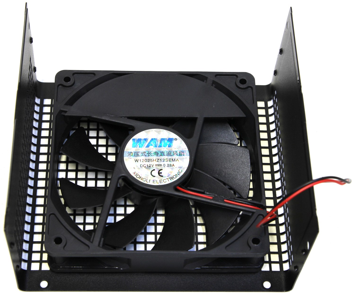

Вентилятор размера 120 х 120 мм производства компании WAM модель W12025HZ12SEMA. Он оборудован подшипником качения, максимальная скорость составляет 1800 об/мин. Он подключается через коннектор, а не припаян на прямую к плате, что облегчает обслуживание.
