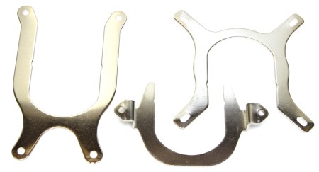

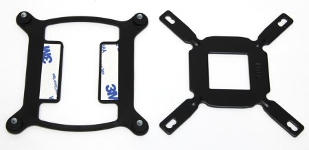

- Монтажная пластина для Intel LGA 2011, 2066;
- Монтажная пластина для Intel LGA 115x, 1200, 1700;
- Монтажная пластина для AMD Socket AM2, AM3, AM4, AM5;
- Монтажная пластина для AMD Socket TR4/sTRX4;

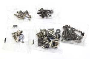

- Комплект винтов и шайб для крепления вентиляторов к радиатору и радиатора к корпусу;

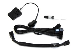

- Разветвитель 4-Pin FAN;
- Резистор;
- Адаптер 4-Pin FAN – Molex;
- Термопаста.

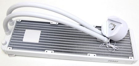

Внешне система напоминает модель MSI MAG CoreLiquid C360. Однако, водоблок действительно другой и это очевидно, достаточно посмотреть на основание. В данном случае оно круглое, а не квадратное. Соответственно площадь поверхностей разная, а про микроканалы внутри мы ничего не можем узнать, иначе просто нужно разобрать оба водоблока и сравнить их. Сам производитель ничего об этом не сообщает.

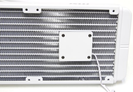

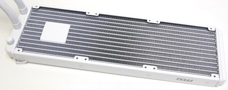

В остальном конструкция классическая: радиатор 360 мм, алюминиевый, тонкий и лёгкий. Он окрашен в белый цвет.
Монтажные отверстия на раме есть с двух сторон: с любой стороны можно разместить вентиляторы, а вот сам радиатор к корпусу можно закрепить только выводами внутрь потому, что к стенке они не прижмутся. Соответственно вертушки лучше устанавливать со стороны выводов трубок, а на приток или вытяжку надо решать по ситуации. Вентиляторы производительные, но на максимальных оборотах шумные.

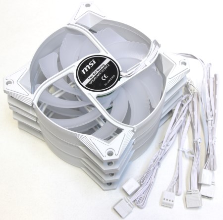

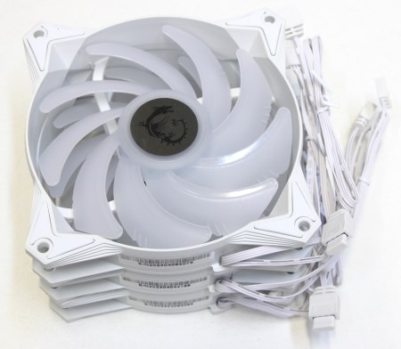

Каждый вентилятор оборудован ARGB подсветкой 5В. Подразумевается последовательное соединение кабелей подсветки, а кабели двигателей соединяются через разветвитель 4-Pin FAN.

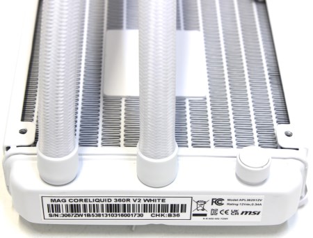

Помпа находится в корпусе радиатора и от неё идёт кабель 3-Pin FAN. Он достаточно длинный и подключается отдельно к материнской плате.
По углам вентиляторов есть мягкие резинки в цвет рамы. Они обеспечивают дополнительную защиту от вибрации. Лопасти немного скручены и их девять штук.
Обычно такие вентиляторы очень тихие, но здесь они могут раскручиваться вплоть до 2000 об/мин и на такой скорости уже начинают заметно шуметь. Однако, происхождение шума не только из-за вентиляторов, основной причиной, на мой взгляд, является помпа в корпусе радиатора и плотность рёбер. Всё это создаёт повышенное сопротивление воздуха.

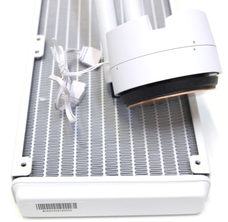

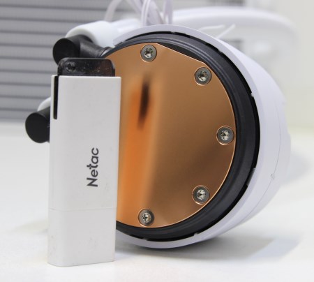

Сам водоблок заметно упрощён, поскольку в его корпусе нет помпы, а только сам теплосъёмник и кожух с подсветкой. Интересно, что верхняя часть корпуса сделана поворотной, чтобы можно было вращать эмблему MSI Gaming в центре.
Со стороны основания есть винты, сама конструкция разбирается. Я не рискнул это сделать, чтобы не нарушить герметичность и не сломать устройство.

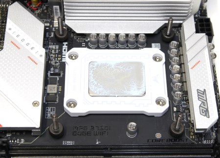

Термоинтерфейс нужно наносить самостоятельно. Для этого в комплекте есть тюбик с пастой. На нём нет никаких маркировок, а по виду чем-то напоминает популярную GD900. Также на основании водоблока присутствует защитная наклейка.
Перед использованием её обязательно нужно снять. Процедура установки монтажной пластины проходит очень просто.
После практики проверяем отпечаток. Вроде всё отлично. А теперь – к тестам.

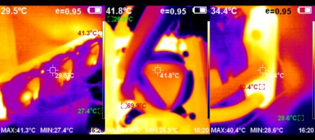

Тепловизор показывает, что сам радиатор сильно не разогревается.
Также хорошо заметно, что один шланг горячее другого, но разница незначительна.
