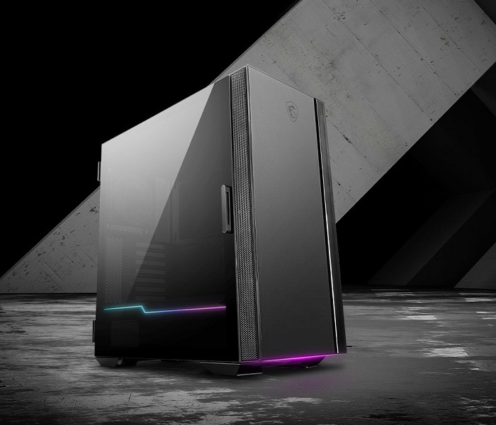

Несмотря на крупную коробку, сам корпус скорее средний по габаритам, а может даже и небольшой для формата E-ATX, который он поддерживает. Согласно спецификации габариты MPG Quietude 100S составляют 475 х 231 х 490 мм. Масса – 9.85 кг. Новинка относится к классу Midi Tower.
Вес немаленький, но этому есть объяснение. Например, слева находится стеклянная дверца на стальных петлях. Такая конструкция всегда добавляет вес, но при этом работать с корпусом становится удобнее. С петель дверца легко снимается. Толщина стекла составляет 4 мм, и оно немного тонировано.
Расположение блока питания – нижнее. Рама корпуса стальная. Металл здесь не очень толстый, но и не фольга. В местах соединения элементов рамы используются заклёпки. Краска держится хорошо, её слой толстый. Передняя панель несимметрична и состоит из нескольких элементов. По бокам и сверху есть сетчатые вставки.
Качество изготовления отличное. Ничего не гнётся, мнётся или люфтит. Всё ровно подогнано, нет щелей или заусенцев, либо прочих производственных недоработок.
Корпус выглядит классически, но несимметрично. Это придаёт ему некоторую универсальность, в нём можно собрать как рабочую станцию, так и геймерскую сборку.
