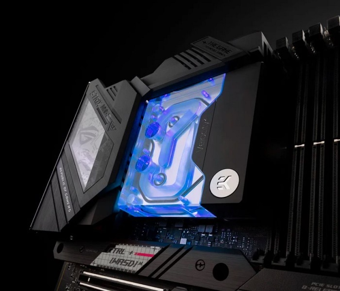

То же самое происходит с креплением моноблоков. Они все крепятся с обратной стороны винтами насквозь. Здесь инженеры решили, что это минимоноблок, и его надо крепить соответственно с обратной стороны, но для предотвращения изгиба сделали ещё пластину.
