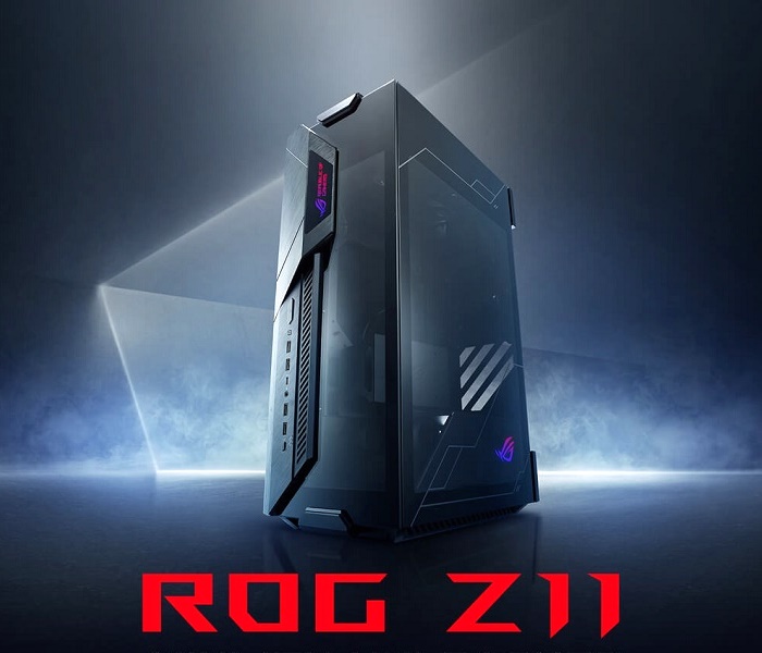

Вступление
Для материнских плат формата mini-ITX выходит большое количество разных корпусов. Они очень разнообразны. Есть просто стальные коробки, куда умещается одна материнская плата и даже блок питания используется внешний. Есть универсальные модели, небольшие и с возможностью полноценного использования (установить большую видеокарту, жесткие диски и другую периферию). Встречаются и огромные корпуса для маленьких плат.
Рынок большой, нужно угодить всем и поэтому наблюдается такое разнообразие. Особенно производители любят геймеров. Это обеспеченные ребята, которые готовы потратить 100 000 рублей только на видеокарту, поэтому они легко могут себе позволить любой корпус, пусть даже из золота. На самом же деле любое устройство должно быть функционально и эффективно, поэтому производители стараются сделать свои модели красивыми и современными. Иногда это требует больших жертв, но на что только не пойдешь ради эффектного внешнего вида.
Сейчас уже повсеместно используется стекло, подсветка и удивить покупателя становится все сложнее. Можно попробовать повернуть корпус на 90°, такое уже было и это никого не впечатлило. Остается только как-нибудь наклонить внутри корпуса поверхность с материнской платой и еще сделать так, чтобы корпус мог находиться в двух положениях: вертикально и горизонтально. Это похоже на сказку. Провернуть такое с полноформатной ATX платой? Это нужно будет корпус размером с шкаф.
А кто сказал, что это будет полноформатная плата? Для этого есть mini-ITX. Приблизительно такие разговоры были у инженеров компании ASUS, когда они были в поисках невероятного. И в итоге у них вышла такая вещь как ASUS ROG Z11.
Когда мне предложили протестировать корпус, я охотно согласился, поскольку до этого ASUS давала на тесты обычные классические корпуса. Разве, что ASUS ROG Strix Helios был огромный, и мне пришлось с ним повозиться.
На этот раз мне сказали, что корпус тоже игровой, но для компактной платформы mini-ITX. Что я корпусов под нее не видел? Собирал уже несколько систем в таких. Были slim-tower, были и mini-Tower. Я-то думал, что это где-то близко, что-то похожее, но корпус ASUS оказался не тем, что ожидалось. Это все тот же Helios, но только не для E-ATX, а исключительно под mini-ITX.
Видеоролик нужно посмотреть, чтобы лучше понимать про число 11 в названии. Мне сложно объяснить, почему инженеры выбрали именно такое значение, видимо, беседа на тему поисков проходила в неформальной обстановке и это просто какой-то символ, который понимает один человек…
