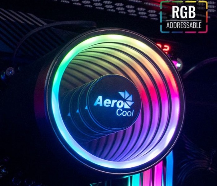

Одним из лидеров по воплощении мечты в реальность является компания AeroCool. Может это звучит громко, но инженеры фирмы действительно пытаются реализовать самые дерзкие и необычные проекты, чтобы их взгляд на какие-то вещи совпал с как можно большей аудиторией. Для этого приходится не просто делать что-то с нуля, а перерабатывать, дополнять и улучшать. При этом наибольшее внимание уделяется именно массовому сегменту и недорогим компонентам. Иногда может показаться, что основная поставленная задача у руководства компании к своим сотрудникам – удивить и поразить внешним видом, но не в ущерб функционалу. Именно по такой схеме получается много различных моделей корпусов и системы охлаждения.
Очень давно, когда компьютеры были большие, популярность получил процессорный кулер Thermaltake Golden Orb. Причем модификации для сокета 462 и 370 разрабатывали два разных существа и в последнем случае это был злой гений. Все дело в том, что конструкция крепления была поворотной, а кристалл процессора голый. Парочку процессоров я точно отправил на тот свет с этим модным на тот момент устройством.
Если отбросить эту лирику и мой печальный опыт, то конструкция устройства была интересная и новаторская. Форма была похожа на небольшой цилиндр. Сквозь большое количество ребер дул вентилятор, который находился по центру. Крыльчатка была достаточно высокая, чтобы воздуха проходило больше. Обороты были тоже не маленькие, но не такие дикие, как потом у Volcano 6Cu+ (7000 об/мин).
Трудно поверить, но с кулерами тогда была какая-то беда, выбрать особо было нечего. Сейчас картина полностью изменилась и на рынке полно красивых и эффективных устройств, а для любителей ностальгии компания AeroCool выпустила очень интересное устройство Mirage 5.
Это не самое компактное и бескомпромиссное устройство, но доступное, красивое и эффективное. Новый взгляд на тему того, каким должен быть кулер с вентилятором внутри. Помимо всего прочего кулер оборудован ARGB подсветкой, которая совместима со всеми основными системами синхронизации: MSI Mystic Light, ASUS AURA Sync и ASRock Polychrome. Приступим к изучению новинки.

Кроме того, сверху находится модуль с ARGB подсветкой, который еще совместно с зеркальными элементами создает иллюзию бесконечного колодца. Поэтому в пластинах дополнительно предусмотрено технологическое отверстие для прокладки кабельных трасс.

Запускаем систему и смотрим, как работает подсветка вентилятора. В штатном режиме работает просто радуга, но в операционной системе и с установленным софтом включается синхронизация и устройство функционирует совместно с памятью и RGB-подсветкой самой платы.

Внешний вид тут играет важную роль и вокруг него построена вся концепция. Верхняя зеркальная панель с подсветкой и эффектом бесконечного колодца отлично вписалась. Качество изготовления и материалов хорошее. Крепление очень неплохое и простое в использовании. Единственное, предлагается использовать альтернативную пластину для платформ AM3 и AM4 собственной разработки и произведенной из пластика. На мой взгляд, было бы разумнее использовать штатную. Так было бы даже проще. Что касается остального, то прижим хороший. Канавки между тепловыми трубками и основанием отсутствуют. Все выровнено под одну поверхность, и она очень ровная, что заметно по отпечатку.
Еще одним достоинством устройства является то, что оно может обеспечивать подсветку даже без подключения к разъему ARGB материнской платы. Через него она только синхронизируется, и это жирный плюс потому, что такие разъемы есть не у многих, и я это показал на примере бюджетной платы. В своем прямом назначении к устройству тоже нет вопросов. Кулер тихий (почти бесшумный) при отсутствии нагрузки и только в очень тяжелых приложениях, когда скорость вращения крыльчатки доходит до 100%, он начинает шуметь, но умеренно. Если же сделать даунвольтинг, то из системы его можно вообще не услышать даже в нагрузке, и это говорит о его хорошей эффективности.
