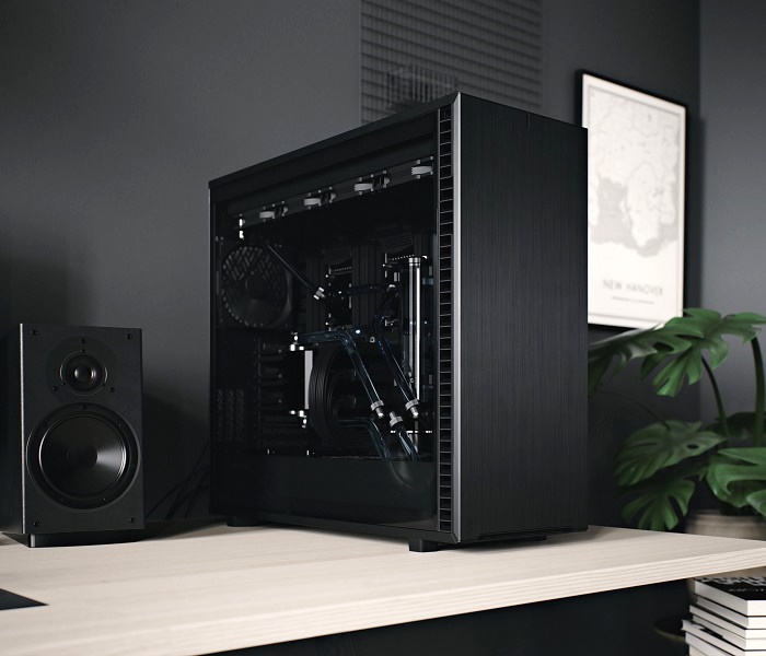

Вступление
Все мы знаем шведскую компанию Fractal Design, которая разрабатывает и производит корпуса премиального уровня, а также системы охлаждения, блоки питания и компьютерные аксессуары. Все оборудование высокого качества и с продуманным дизайном. Ассортимент моделей постоянно расширяется, а вместе с ними улучшаются характеристики и появляются новые интересные варианты в существующих линейках. Одной из наиболее популярных среди корпусов является серия Fractal Define, предлагающая множество моделей разного размера и оснащения.
Я уже рассматривал модель Fractal Define 7, и тогда даже боялся увидеть XL, но после ASUS ROG Strix Helios стало уже не так боязно. Ведь это всего лишь корпус. Подумаешь, что он огромный и тяжелый, и занимает весь проем багажника в большой машине. Однако на удивление он оказался гораздо легче и с ним вполне можно обходиться одному, но главное не переносить в нем уже собранную систему, поскольку поднять ее будет сложно. Но даже на первом этапе с транспортировкой в упаковке понадобится напарник для комфортного перемещения новинки.
Сам производитель заявляет следующее:
Корпус Define 7 XL устанавливает новый стандарт ожиданий от корпуса типа full-tower, ведь речь идет о модульности, гибкости и простоте в использовании.
Еще при тестировании обычного Fractal Define 7 я заметил упор на модульность и, похоже, эта идея транслируется на всю линейку устройств компании.
Посмотрим, насколько это большой корпус, насколько он крупнее Fractal Define 7, и как в нем будет выглядеть обычная материнская плата формата ATX.
